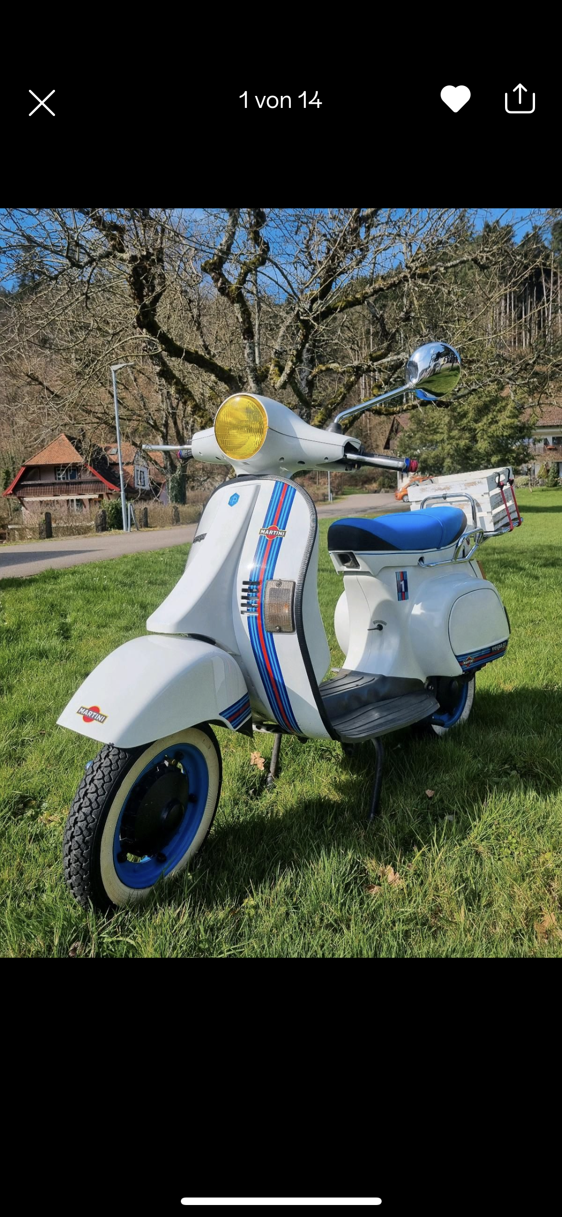

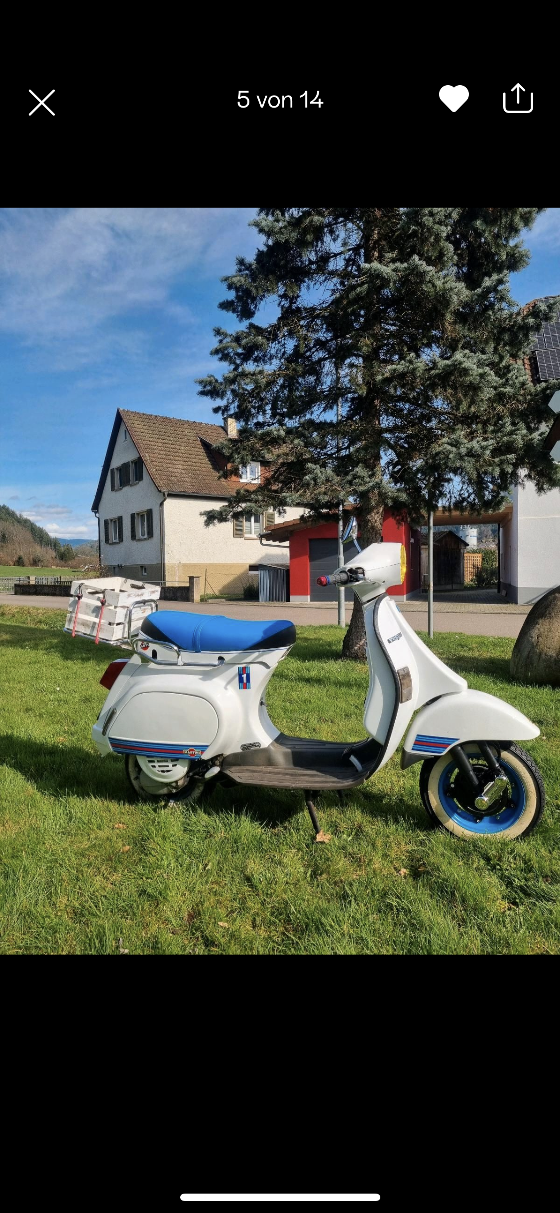

    ahh wahrscheinlich fällt sie doch weg da es kein Original Lack ist,
    Sie war mal Rot.
    Dann bin ich mir nicht sooo sicher ob das so gut ist sie zu kaufen.
    anschauen kann ich sie mir ja trozdem
  • Kawitzi
    2,706
    16,896
    2,510
    • May 17, 2024 at 08:30
    :D Du bist ja witzig... Original ist auch die Sitzbank u. Felgen nicht Blau, die Aufkleber sowie die weiße Holzkiste, ist auch kein Originalzubehör ^^, mal von dem gelben Scheinwerfer (ein touristischer Anziehungspunkt für Straßenpolizisten Rookie's) abgesehen,...

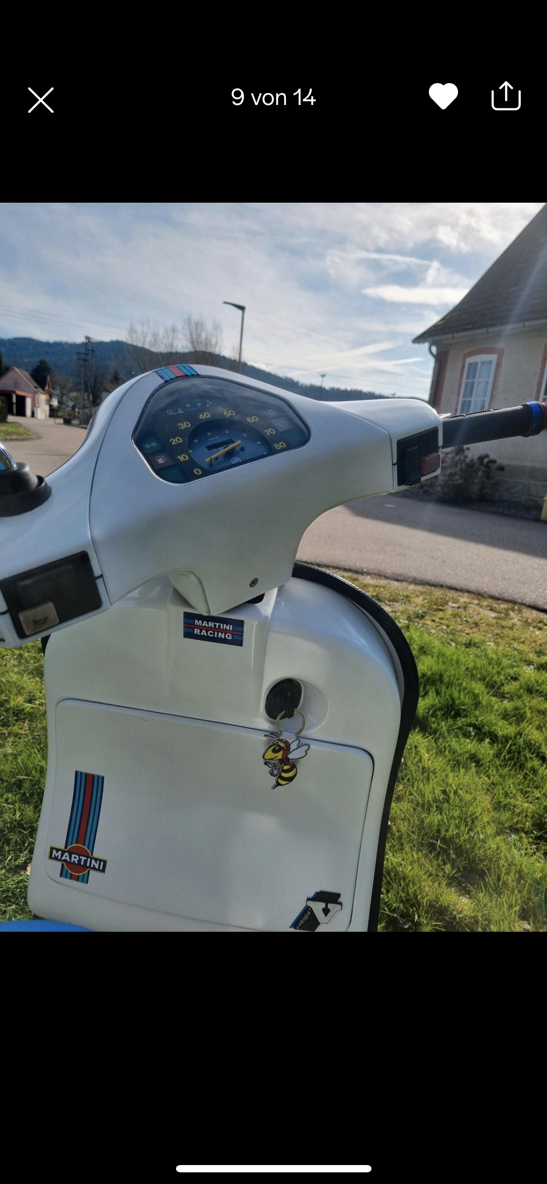

    Hi Alfa,
    bei der Martini oben handelt es sich um eine PK XL2. Nur damit das klar ist zwecks Kommunikation. Es gibt nämlich auch eine XL (oft XL1 genannt).
    Da gibt es signifikante Unterschiede. Das wichtigste ist wohl der riesengroße Plastiktacho, der den meisten an dem Modell nicht gefällt.
