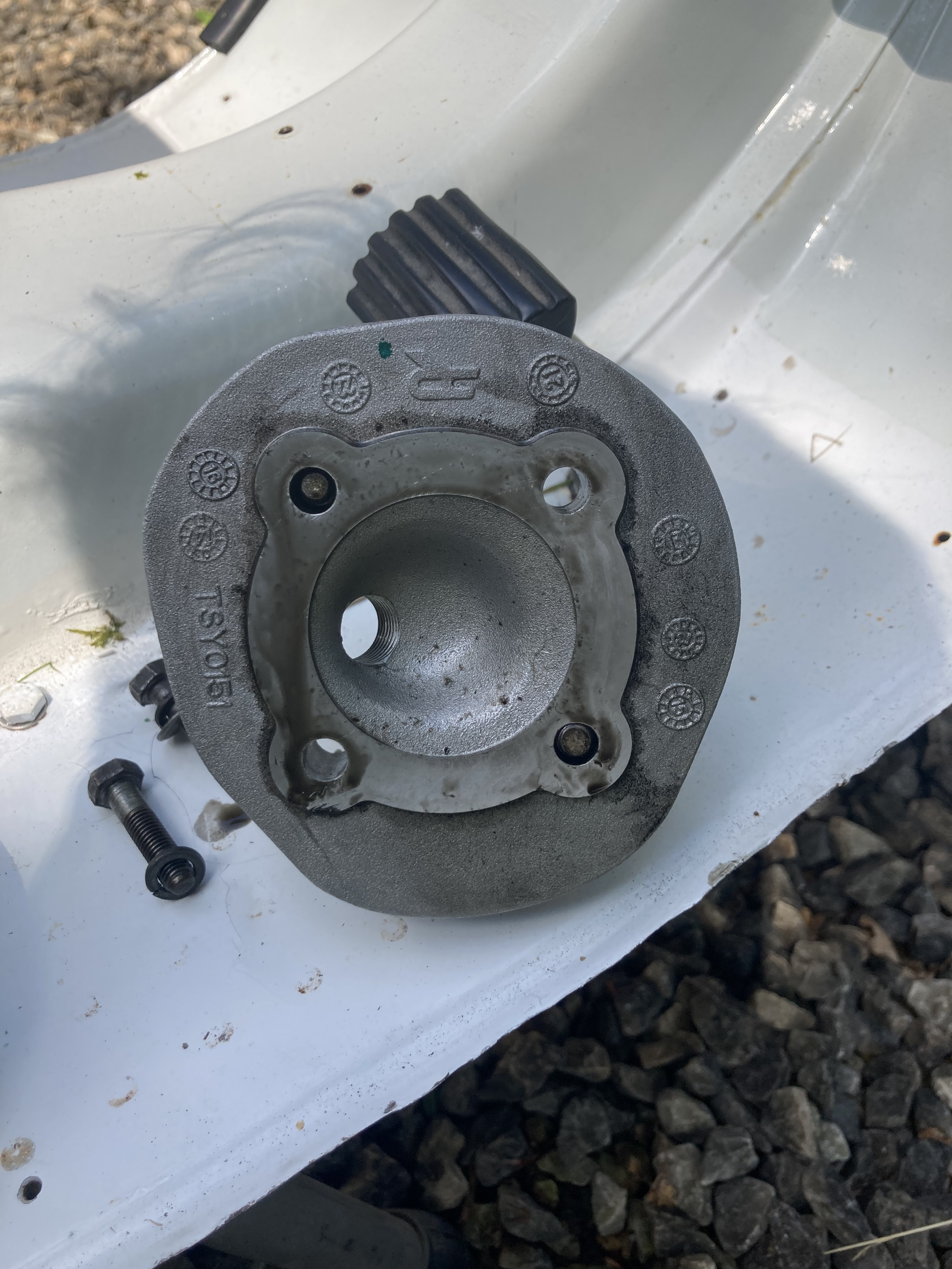

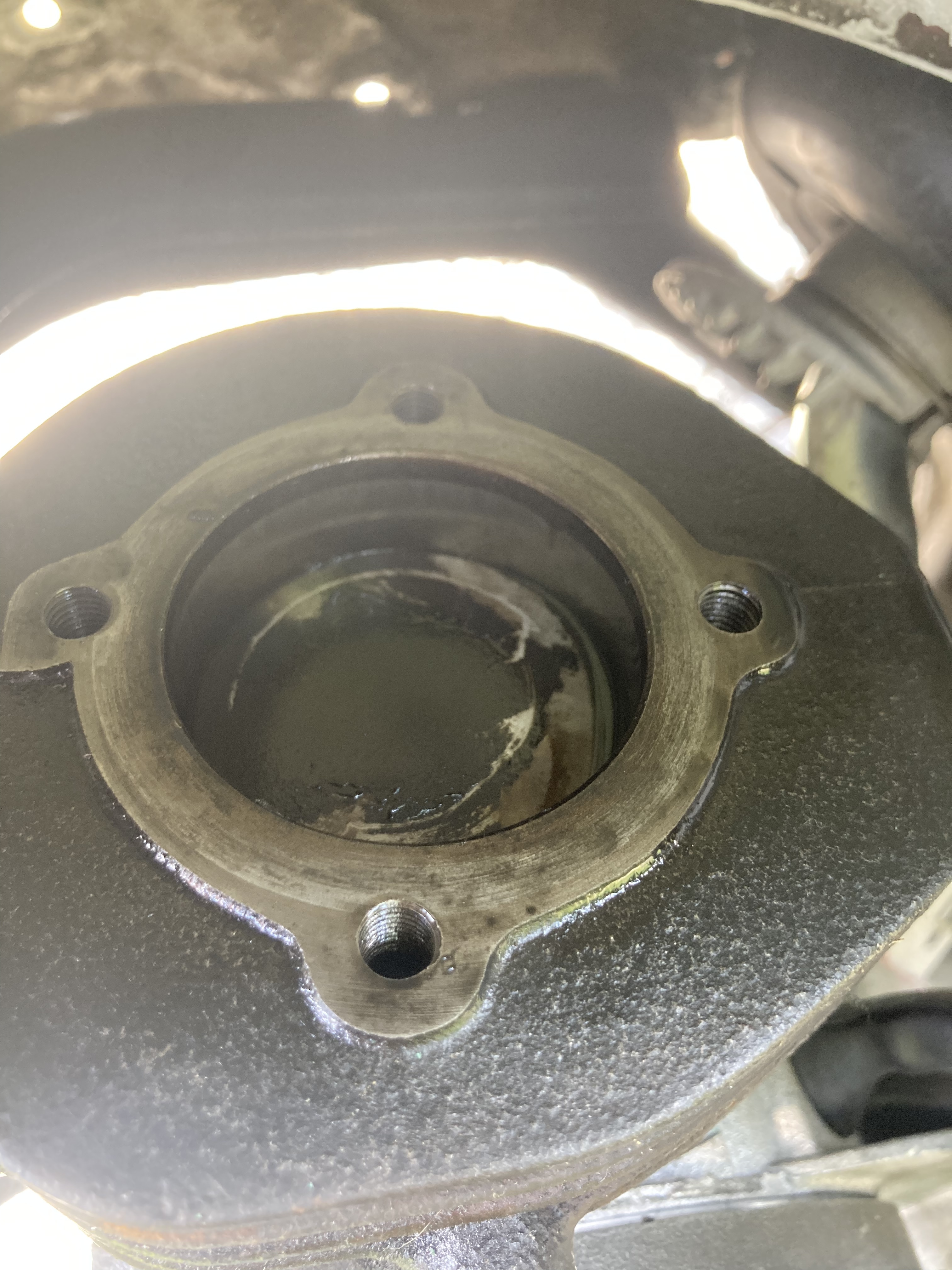

    Moin nochmal, hab’s montiert jedoch ist es nicht dicht gewesen. (Siehe Fotos)

    • May 20, 2024 at 14:36
    Hast Du mal einen Abdruck von Kopf und Zylinder gemacht oder gemessen?

    • May 20, 2024 at 16:33
    Schrauben mit 18 NM angezogen?
    Möglicherweise ist der Kopf verzogen. Hast du ihn mal auf eine Glasplatte gelegt?

    Nehme 240'er Schleifpapier, klebe das auf die Glasplatte und schleife in kreisenden Bewegungen den Kopf da drauf mal plan.
    Ich würde wetten, das ist / sind deine jetzt nicht.
    Die Schrauben werden nicht handfest, sondern mit 18 NM angezogen.

    • May 27, 2024 at 10:51
    Auch mal den Zylinder kontrollieren. Auch da kann die Dichtfläche nicht mehr 100% plan sein.. wenn das bei mehreren Köpfen so ist, dann solltest du auf alle Fälle mal den Zylinder kontrollieren. Wird immer wahrscheinlicher, dass es dort ist je mehr Köpfe das gleiche Problem mit dem Zylinder haben.
    Einfach mal auch den Zylinder so auf der Glasplatte schmirgeln, so wie Volker das mit dem Kopf im Kommentar oberhalb beschrieben hat.
