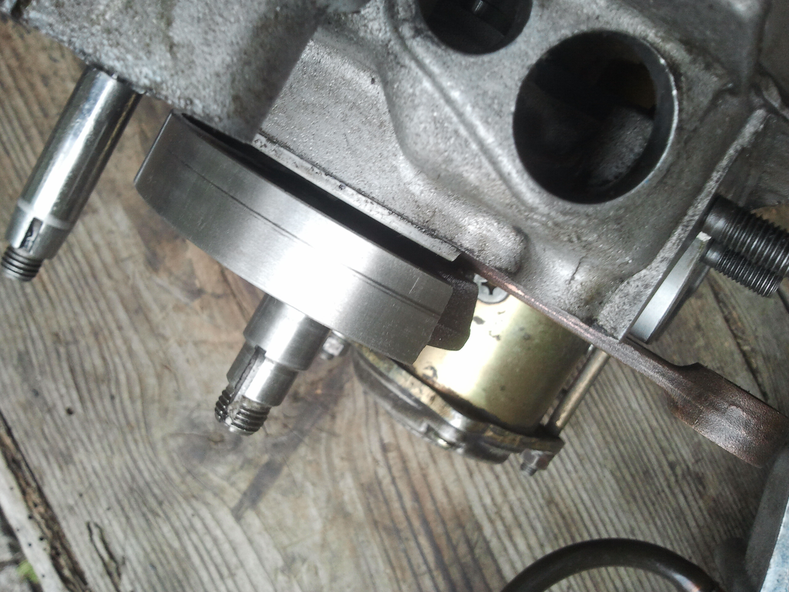

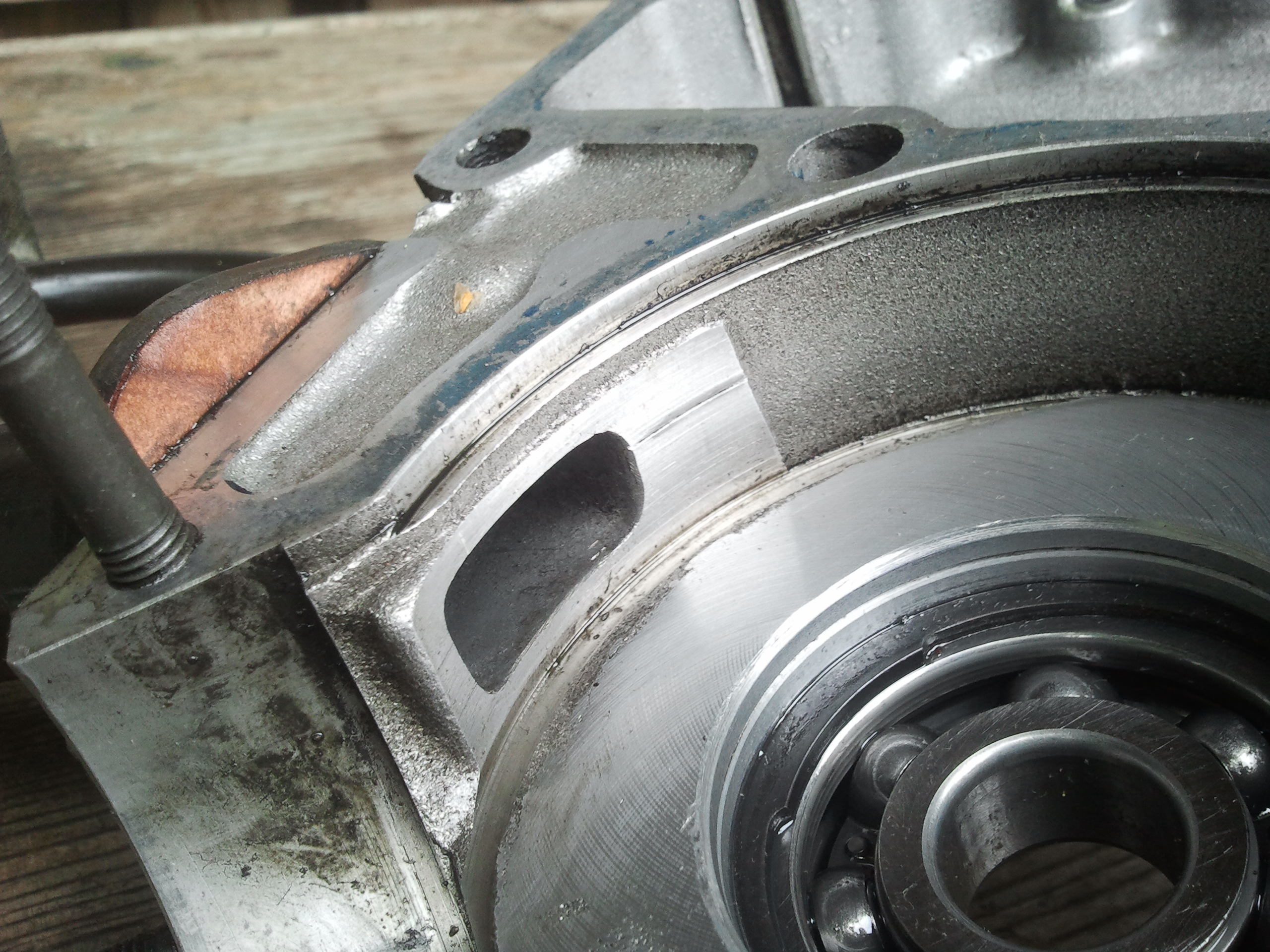

    meine Ape läuft nicht mehr. Simmerringe sind neu und an Ort und Stelle, Kolben und Zylinder 102 neu, Zündung funktioniert verlässlich, Vergaser (original) auch in Ordnung. Habe alles ausprobiert, jetzt Motor ausgebaut und zerlegt. Simmerringe auf der Kurbelwelle, wie gesagt, verlässlich in Ordnung (habe aber getriebeseitig den rausgenommen um trotzdem einen neuen einzusetzen), einzig am Einlass an der Drehschieberfläche gehäuseseitig hat´s eine Rille. Könnte das das Problem sein? Versuche ein Bild anzuhängen.
    Vorgeschichte: hatte die Ape als Ersatz für meine 1970er Ape letzten Herbst besorgt und den Motor da schon mal zerlegt, weil wirklich der Kurbelwellensimmerring zum Getriebe defekt und der Motor komplett mit Öl zugeschmiert war. Dannach hat alles funktioniert, leider hatte ich 22/63 bei einem 102er Zylinder und original Vergaser eingebaut was einfach deutlich zu lang ist, vor allem für eine Ape.
    Dann Fahrt über 50 Kilometer am Stück unter Volllast und dann noch ein bisschen um den Zielort gekreist und dann Ende, Motor sprang nicht mehr an. Wie gesagt, alles probiert (auf meiner Wiese) und dann doch den Motor ausgebaut und zerlegt.
    Gruss Robert

    Ich würde auf weitere Meinungen warten, aber meines unmaßgeblichen Erachtens nach sollte der Motor trotz der Riefe laufen...
    Müsste man natürlich aus der Nähe sehen, vielleicht befühlen...
    Für mich interessanter wäre die Frage wie der da hin gekommen ist, also welches Teil sich im Ansaugtrakt gesammelt hat...

    An der Rille wirds nicht liegen. Hast du mal die Kompression gemessen?
    Hast du mal ein Bild vom Zylinder und vom Kolben?
    Wie kommst du darauf, dass der Motor nicht ansaugt?
    Neue Zündkerze schon mal probiert ( auch wenn die jetzige noch funkt )?
    Sitzt der Polradkeil noch da, wo er hingehört und ist noch ganz?
    Wenn der Vergaser noch original ist, dann solltest du daran, insbesondere an der Hauptdüse, schleunigst was ändern.

    1. Die Riefe im langen Teil der Dichtfläche - der kurze Steg ist unbeschädigt - ist sicher nicht der Grund dafür, dass der Motor nicht ansaugt. War sie eigentlich schon vorhanden, als du den motor für die erste Erneuerung der WeDi zerlegt hast ?
    2. Deine Schilderung enthält für mich einige Widersprüche und Unklarheiten:
    2.1. Wann und wie hast du erstmals festgestellt, dass der Motor nicht ansaugt ?
    2.2. "Der Motor sprang nicht mehr an" - hast du ihn nach der längeren Fahr und der Runde abgestellt oder ist er ausgegangen ?
    2.3. Wie sahen Kolben und Zylinder bei der letzten Zerlegung aus - und welchen 102er hast du ( hoffentlich keinen RMS ) ?
    2.4. Was ist am 18/16 "zu lang" ?

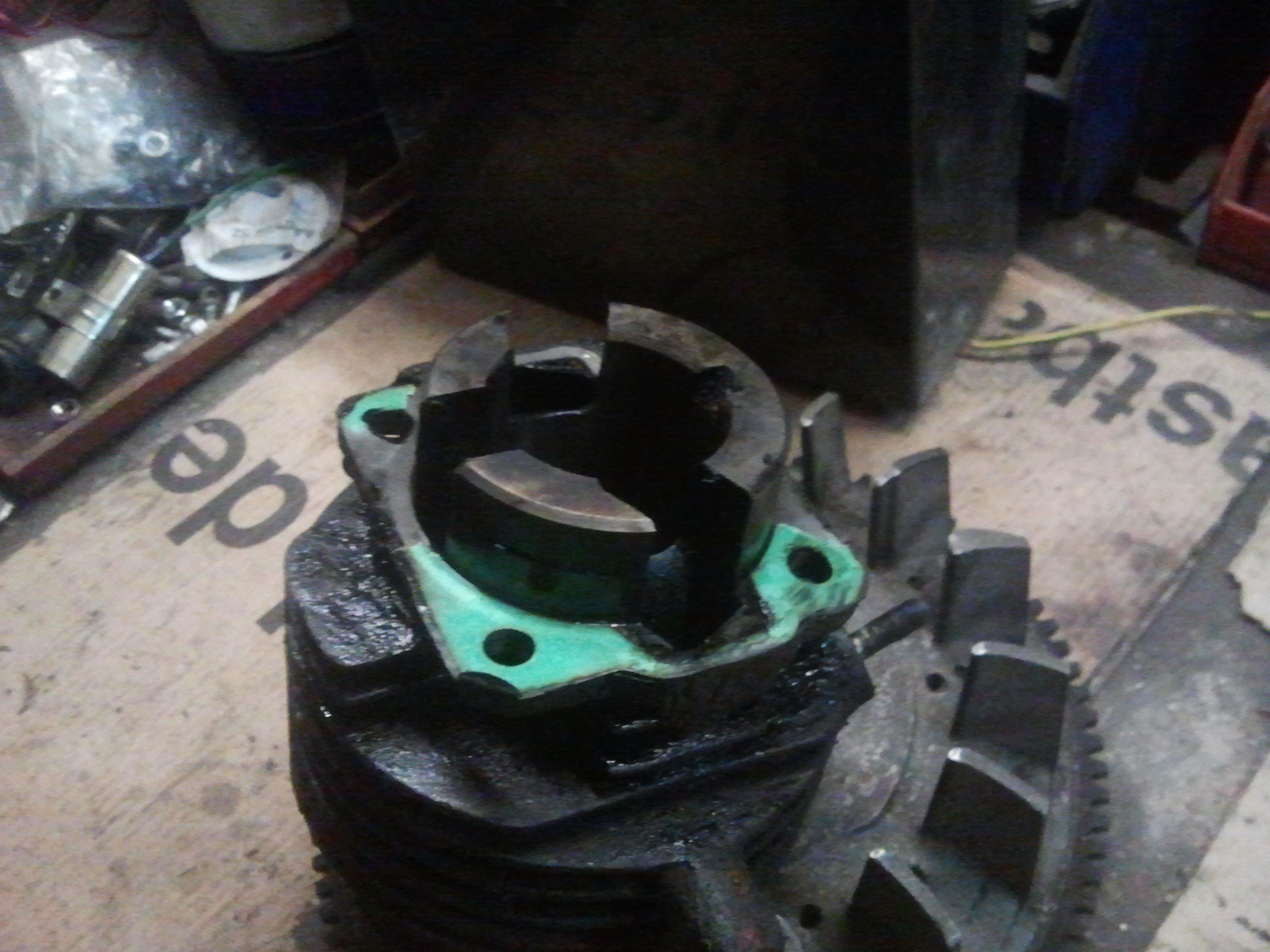

    Zylinder auf dem Bild ist der erste der auf dem Motor anfänglich drauf war. Sieh Öl...
