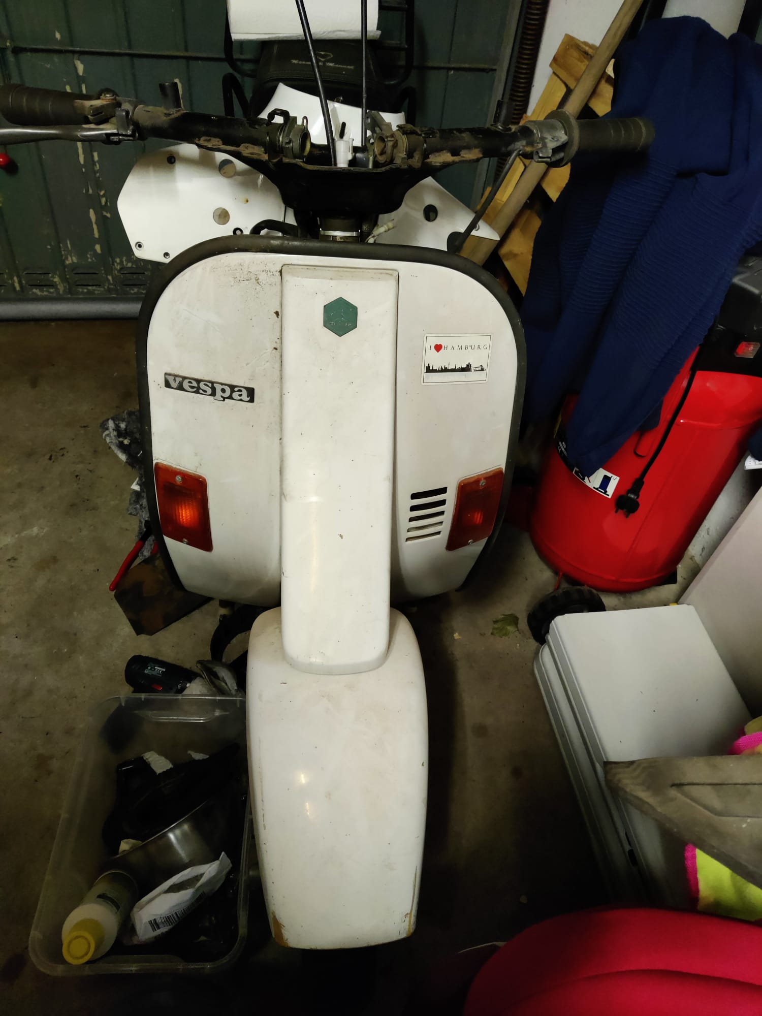

    Ich habe mich hier im Februar 2012 angemeldet, nachdem ich mir damals günstig meine Automatik Vespa von 1992 geschossen hatte bei der ich im Rahmen der ersten Instandsetzung damals nur Pick-Up und CDI tauschen musste, damit sie wieder lief.
    Neben kleineren Reparaturen und Einstellungen hat sie mir treue Dienste geleistet und an sich immer gut funktioniert. Irgendwann habe ich dann mal eine etwas größere Aktion gestartet, bei der ich die Vespa komplett zerlegt, gereinigt, das Getriebe gespalten, Züge erneuert und Bremsen neu gemacht habe.
    Sie lief dann noch einige Zeit, aber immer wenn es nass war, ging sie mir nach einiger Zeit auf der Straße aus und war praktisch nicht mehr zum Fahren zu bewegen, bis sie komplett durchgetrocknet war. Ich ging daher davon aus, dass es irgendwo einen Masseschluss durch Feuchtigkeit geben müsse. Dann ging irgendwann der Lenker lose und ich habe festgestellt, dass die Nasenscheibe an der Lenkstange keinen Halt mehr in der Lenkstange hatte, da die Haltenasen der Scheibe einfach weggegammelt waren.
    Aufgrund von Zeitmangel stand sie einige Zeit bei mir zuhause, nur durch eine Stoffgarage geschützt, weshalb ich sie dann zu meinen Eltern in die Heimat in eine trockene Garage gestellt habe.

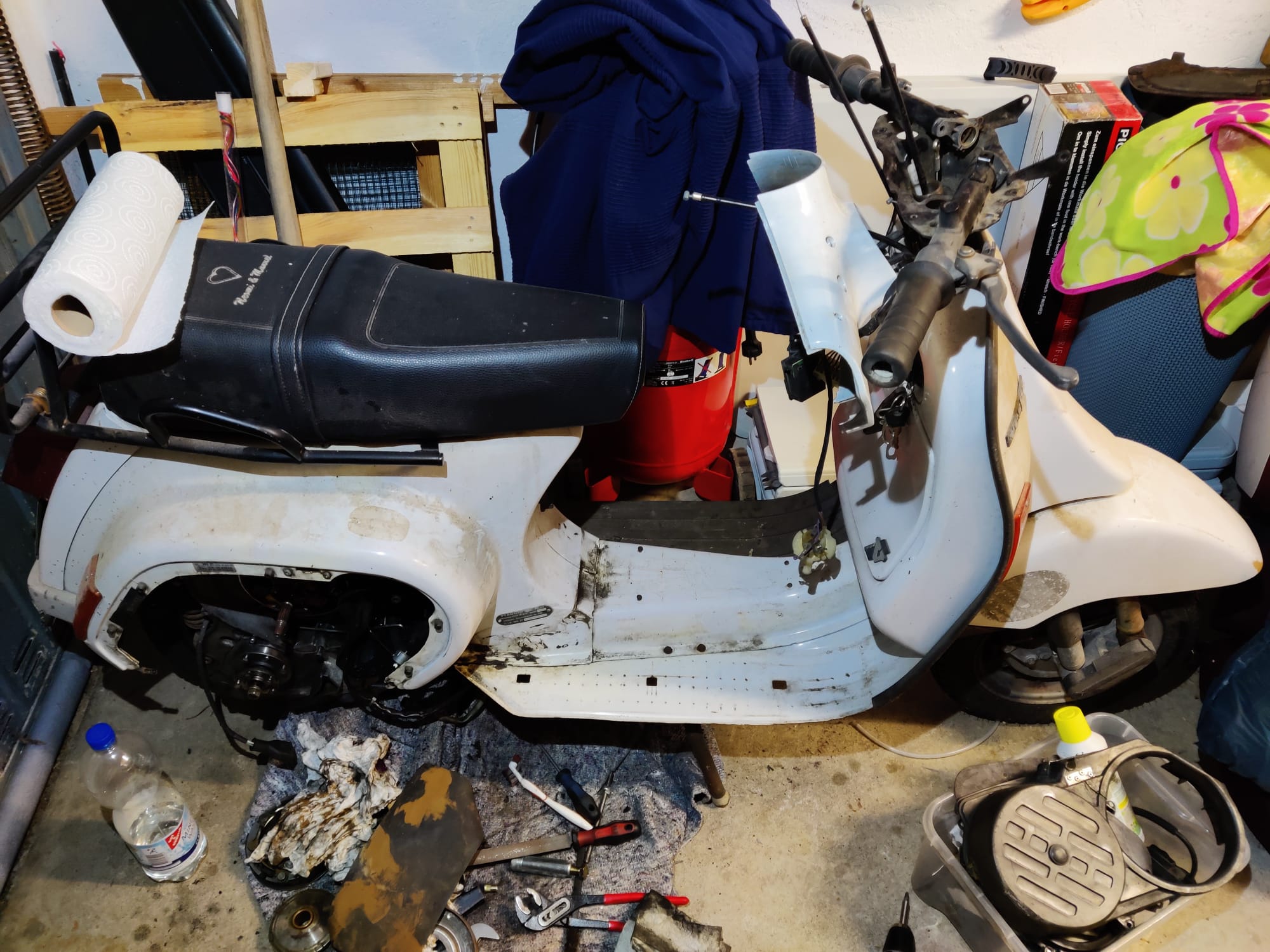

    Nun, knapp 10 Jahre, ein Umzug und 2 Kinder später, hat es mich wieder gepackt und seit wenigen Wochen steht das gute Stück wieder bei mir und jetzt auch endlich in einer Garage:love:
    Da ich nur abends und das nach wie vor auch nur sporadisch, Zeit finde, ist sie noch nicht wieder fahrbereit und ich befinde mich aktuell noch in der Bestandsaufnahme und Restaurierungsplanung.
    Nachdem ja vor 10 Jahren der Ersatzteilmarkt noch "schwierig" war, hatte ich die Hoffnung, dass sich da evtl. etwas gebessert hat, aber leider Fehlanzeige. Aber ich werde sie schon wieder zum Laufen bringen.

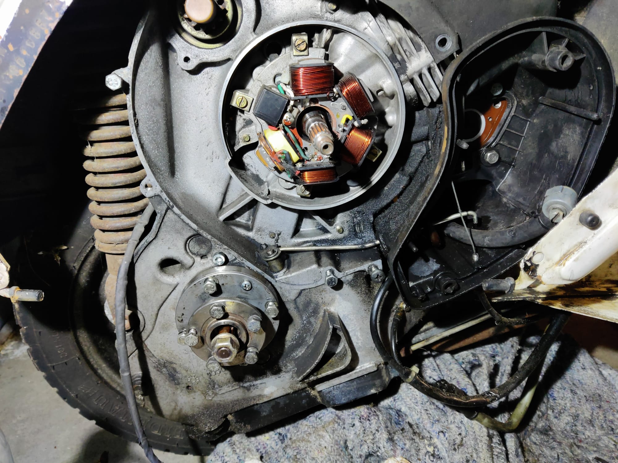

    Aktueller Stand der Bestandsaufnahme:

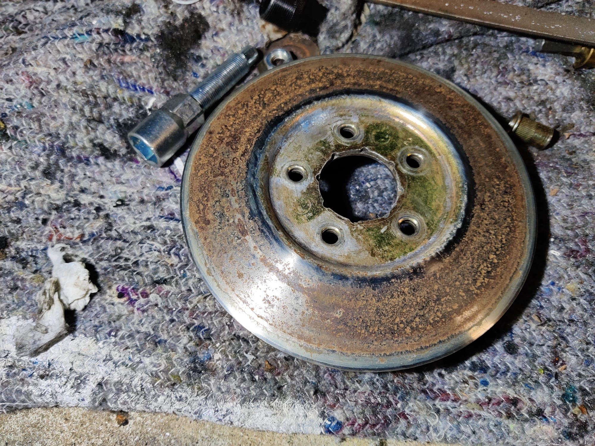

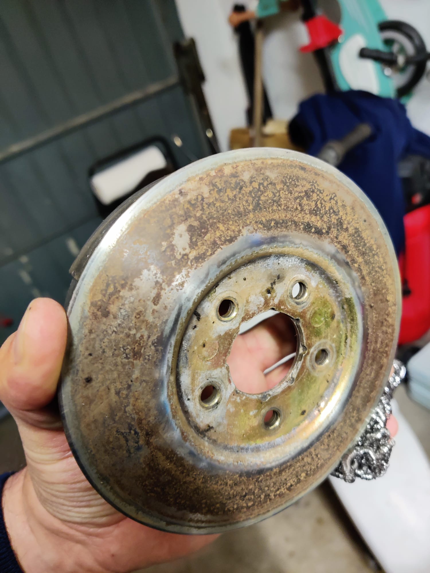

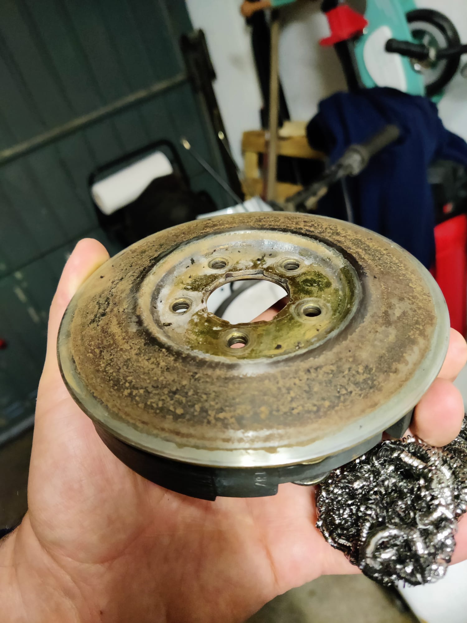

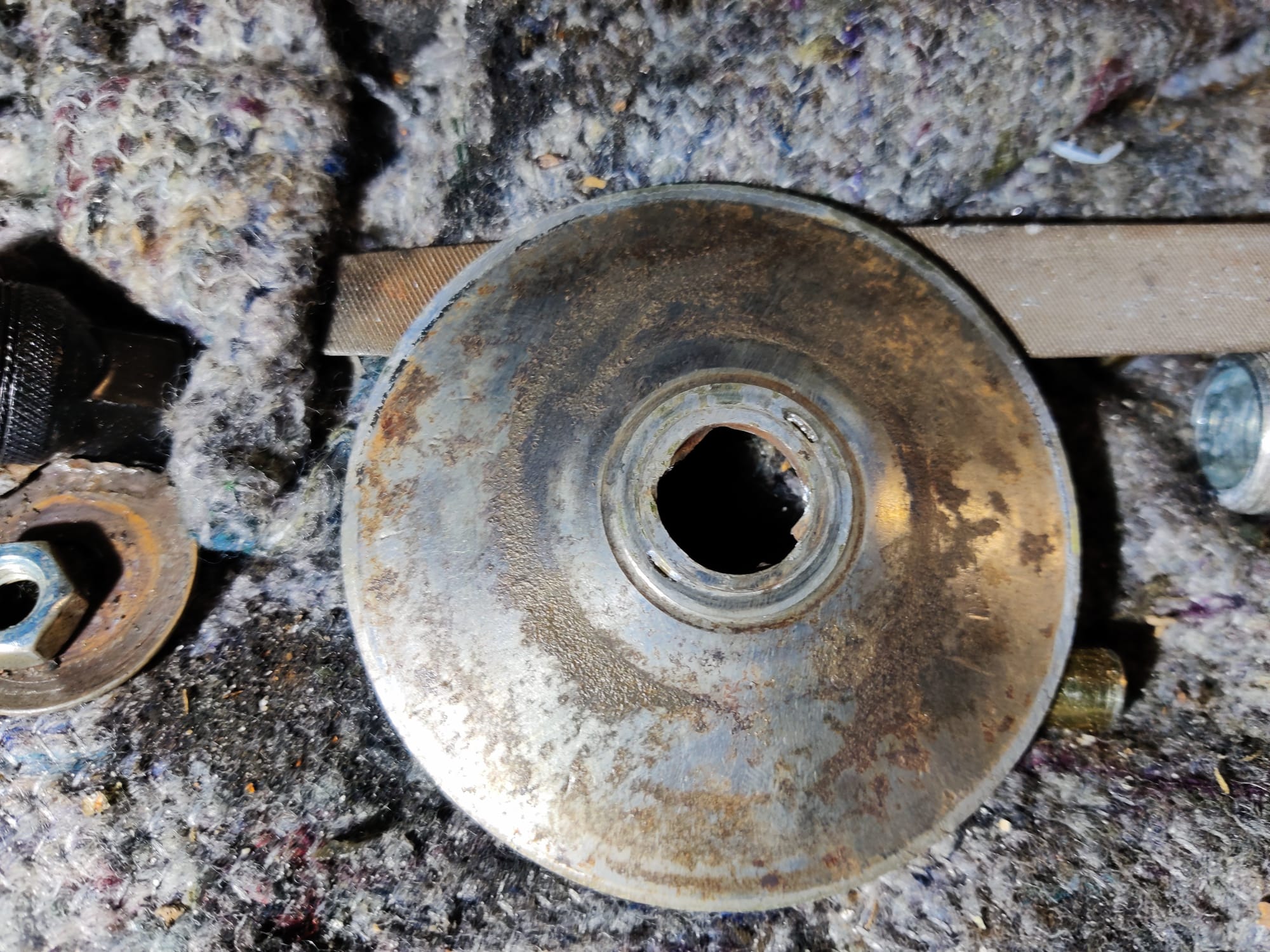

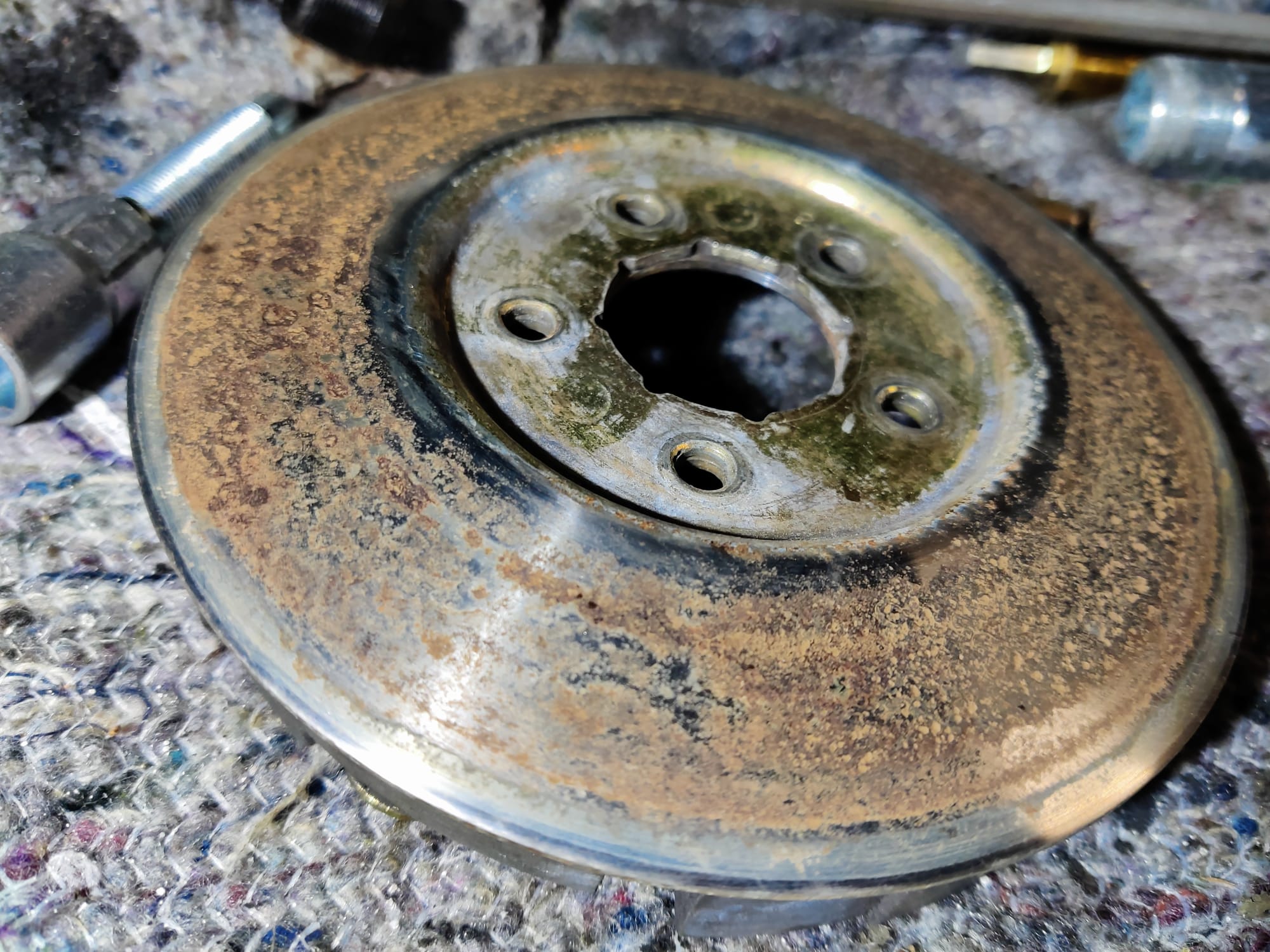

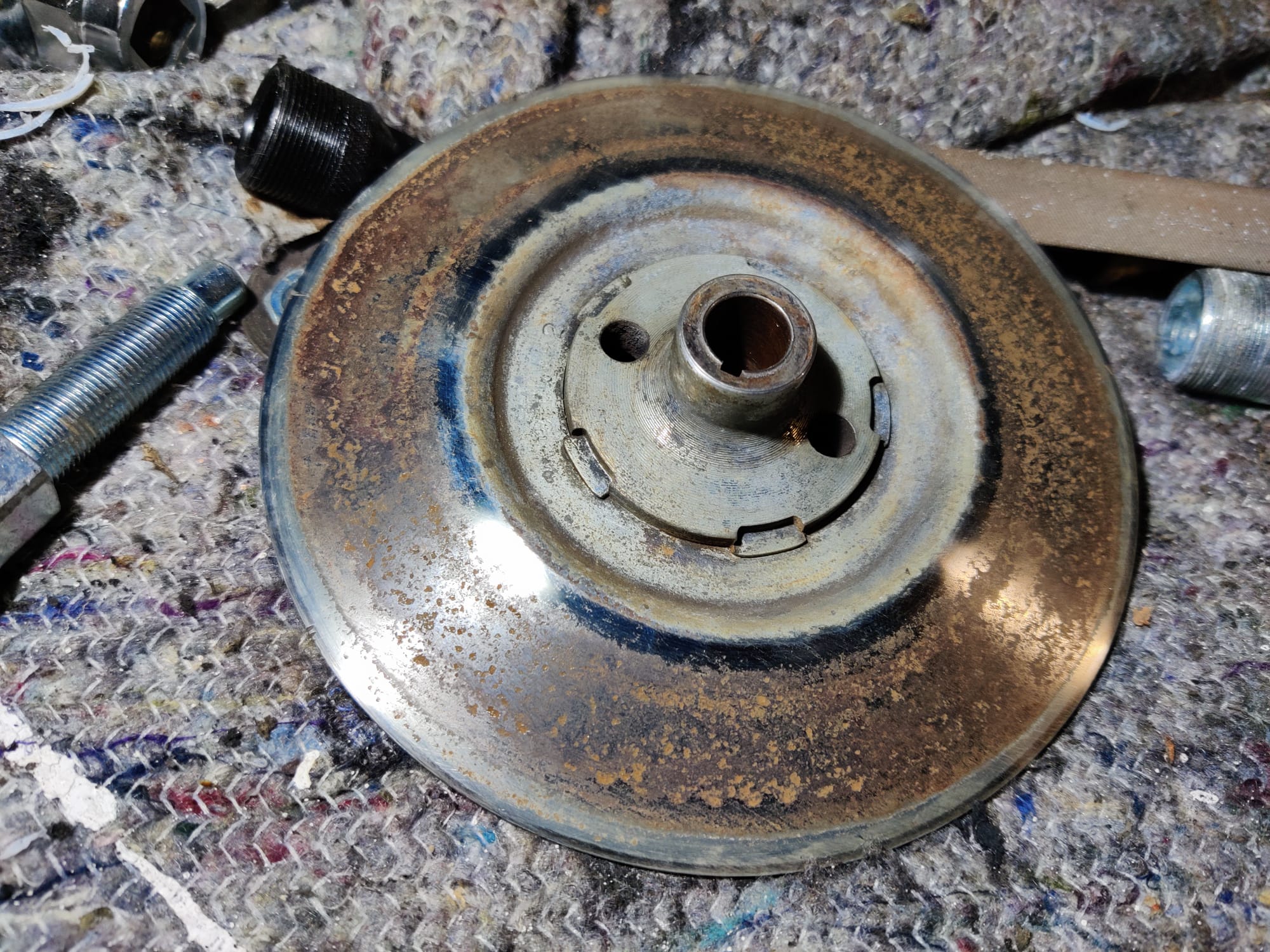

    - Riemenscheiben der Vario und Kupplung haben deutliche Korrosionsspuren. Diese habe ich bereits mit feinem Schleifpapier und Wasser wieder schön glatt bekommen, aber es gibt Lochfraß und über Kurz oder Lang werde ich um einen Austausch durch Gebrauchtteile wohl nicht drum rum kommen

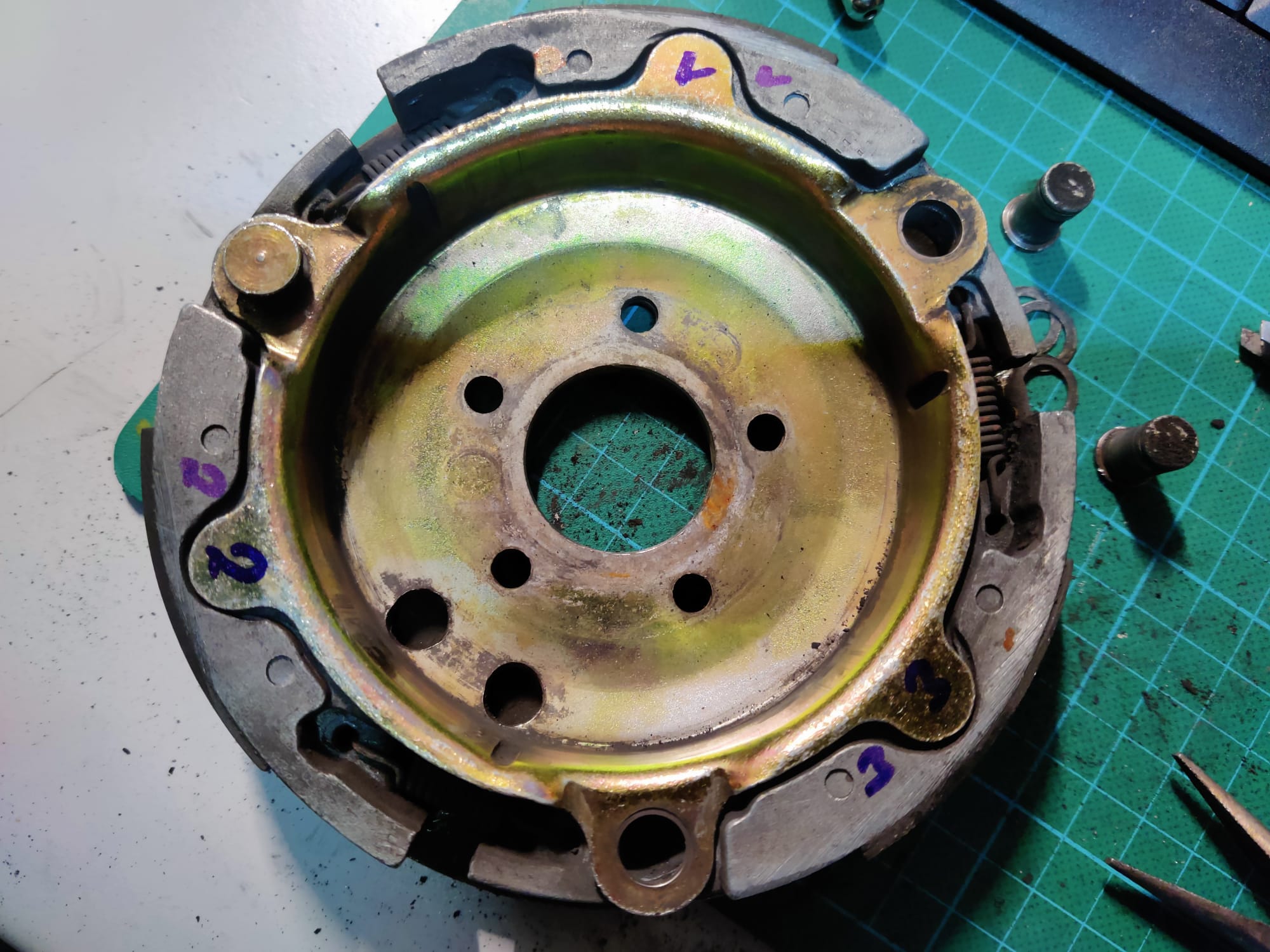

    - Fliehkraftkupplung: Die Reibbeläge sind runter und müssen definitiv neu! Die Kupplungsglocke dürfte nah an der Verschleißgrenze sein und hat auch Riefen innen. Hier werde ich versuchen die Glocke auszudrehen, aber mittelfristig brauche ich da auch was Neues

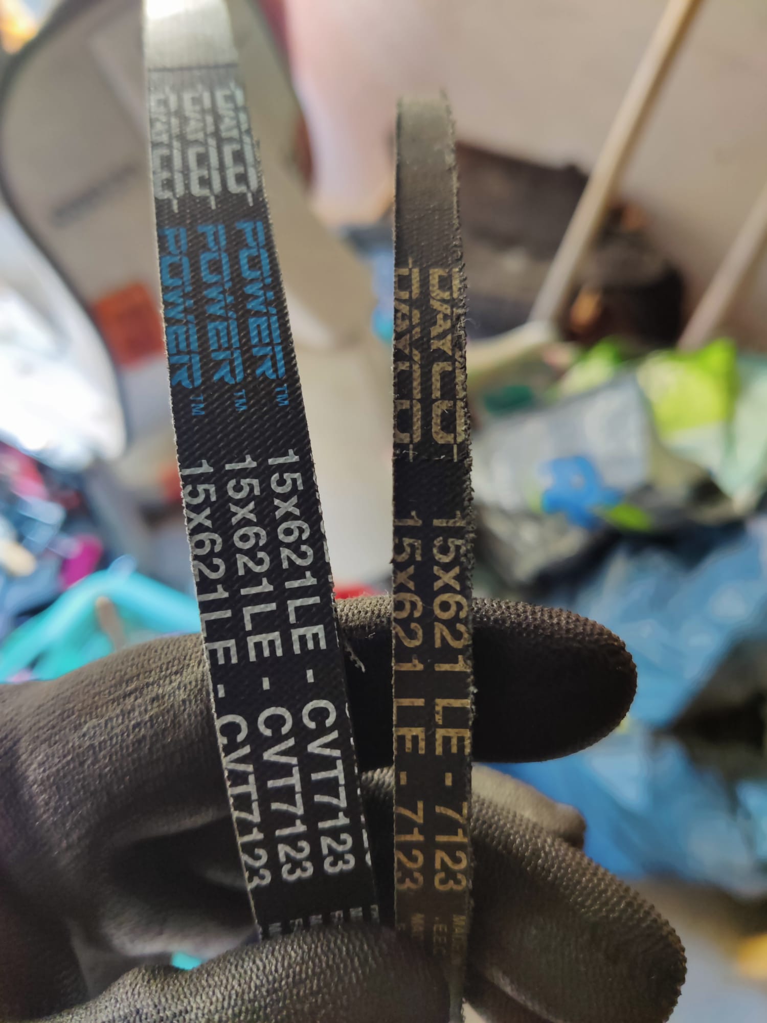

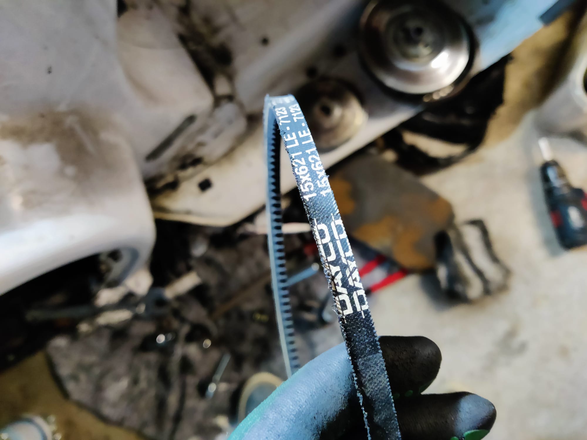

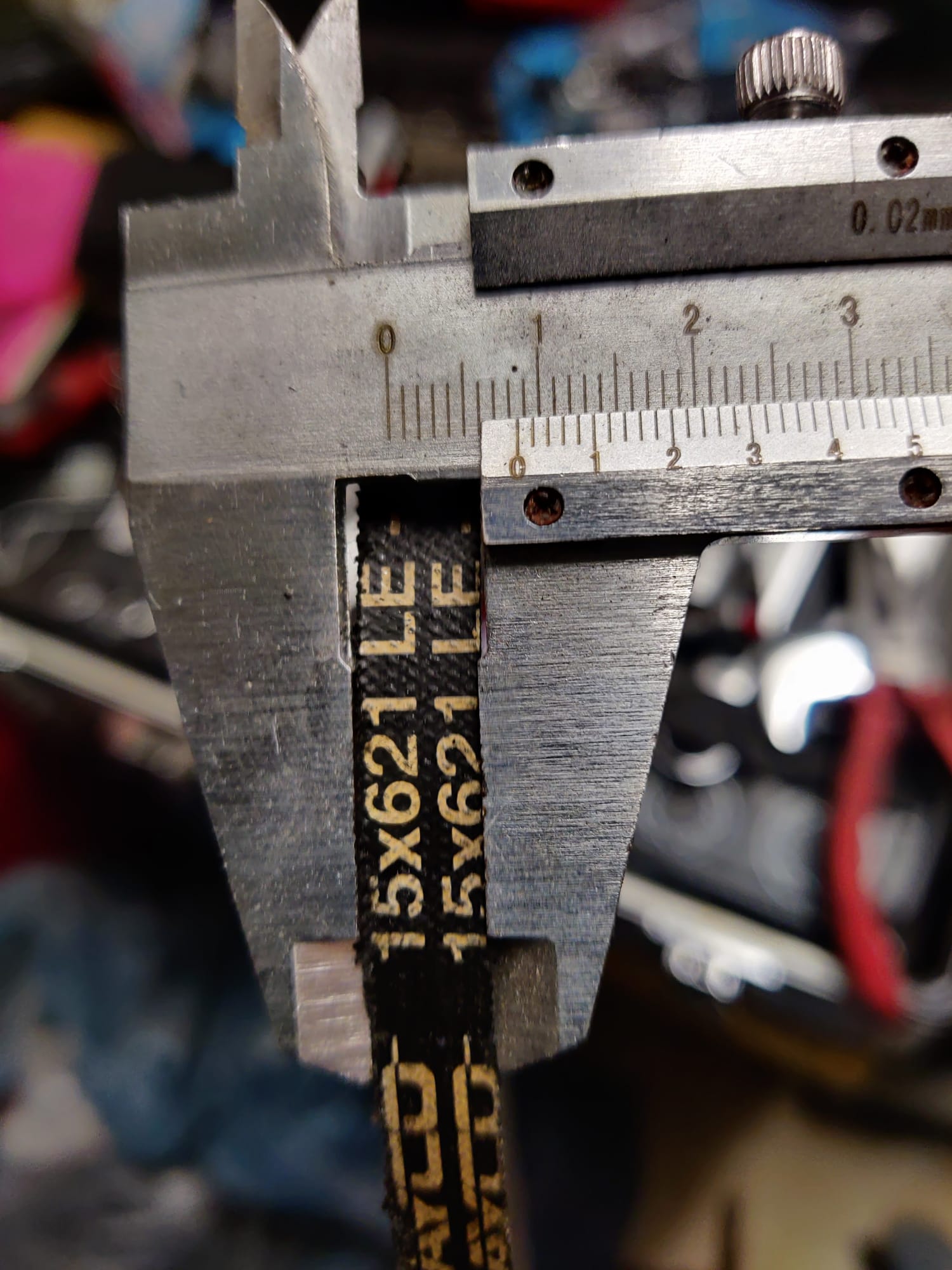

    - Der Riemen hat von seinen ursprünglichen 15mm Breite nur noch 8.5mm und muss ersetzt werden.
    - Die Batterie, die ich damals noch kurz vor der Stilllegung neu gekauft hatte, habe ich mit etwas Batteriesäure nachgefüllt und mit einem Ladegerät aus dem Modellbaubereich über Nacht wieder reaktiviert bekommen. Schauen wir mal, wie sie sich im Alltag dann bewähren wird.

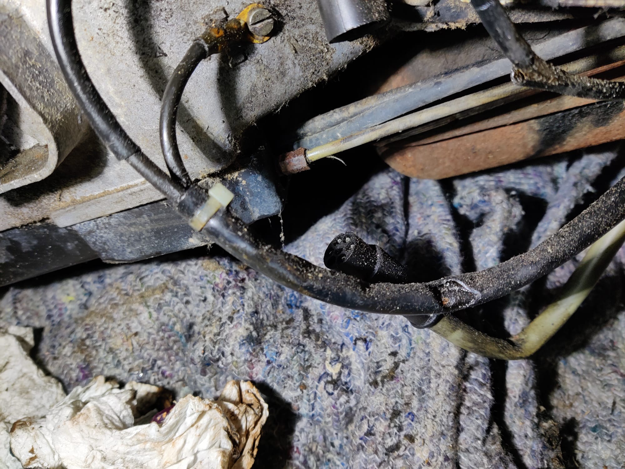

    - Elektrik: Eine offene Kabelstelle konnte ich bereits ausmachen, weitere sind nicht ausgeschlossen. Ich tendiere dazu, die Elektrik, bzw. den Kabelbaum tatsächlich komplett neu zu machen. Eine Selbstkonfektionierung der Kabel würde ich selbst machen. Hat jemand eine gute Doku des Kabelstrangs für die Automatik mit Ele-Start?

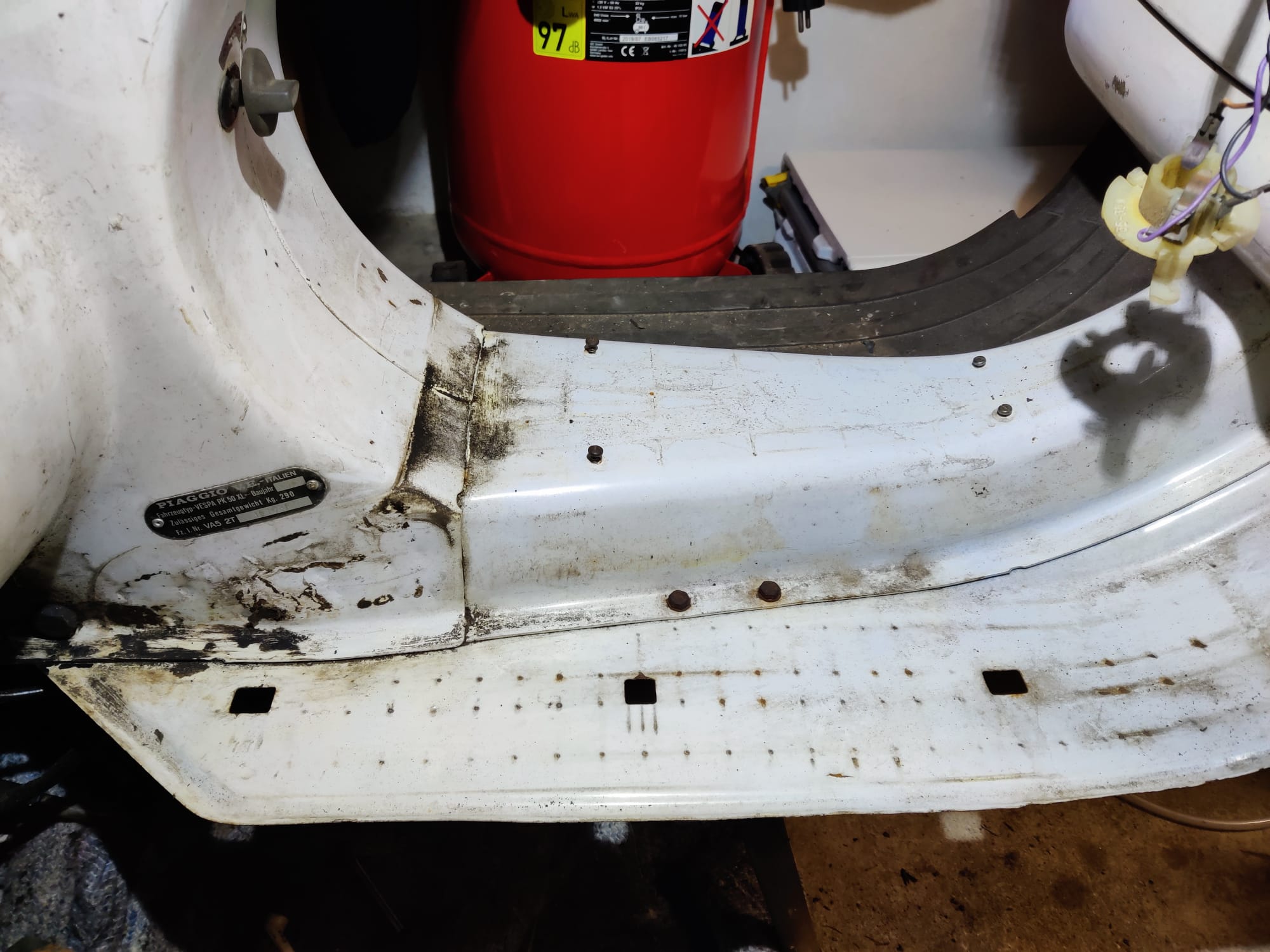

    - Rahmen und Substanz: Zum Glück gibt es keine Durchrostungen und unter den Trittmatten war nur mäßig Schlonz. Etwas Korrosion um die Schrauben am Tunnel gibt es, das werde ich entsprechend behandeln.
    - Motor: Motor dreht und hat Kompression.

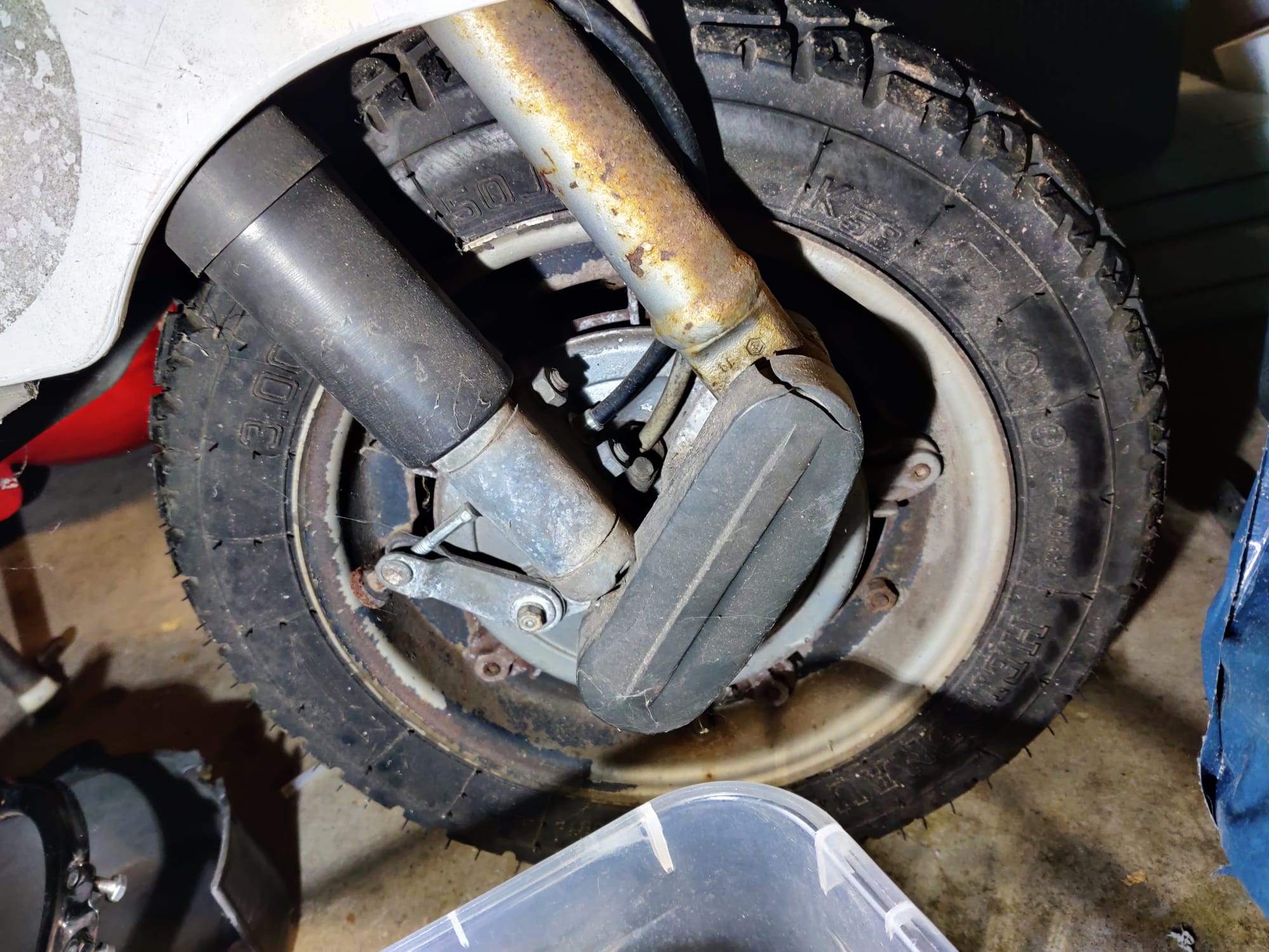

    - Bremsen: Diese haben damals schon nicht wirklich gut funktioniert, dem werde ich wohl auch auf den Grund gehen müssen.

    Hier noch ein paar Bilder:

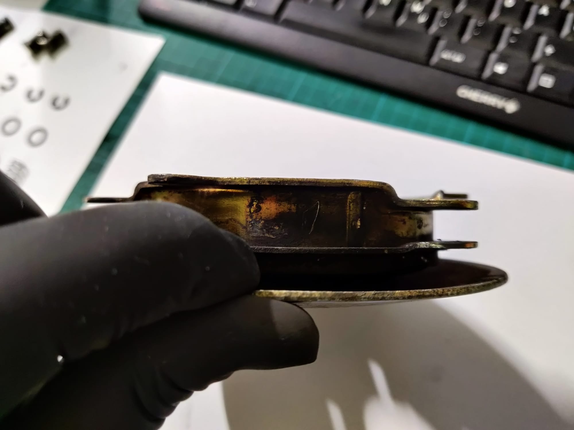

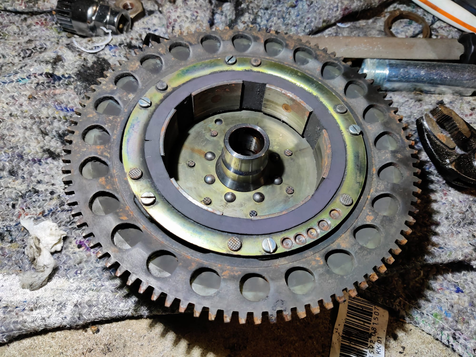

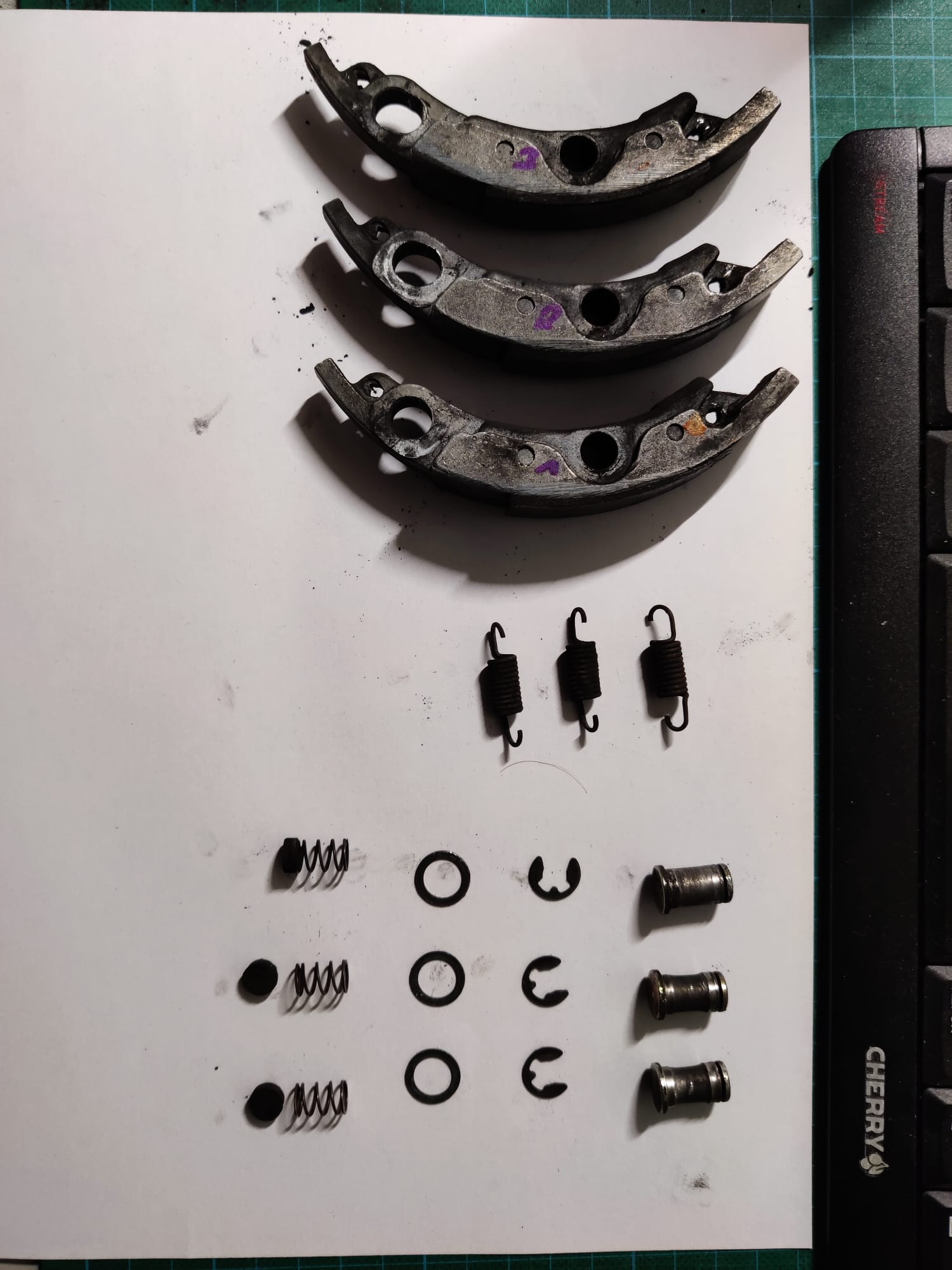

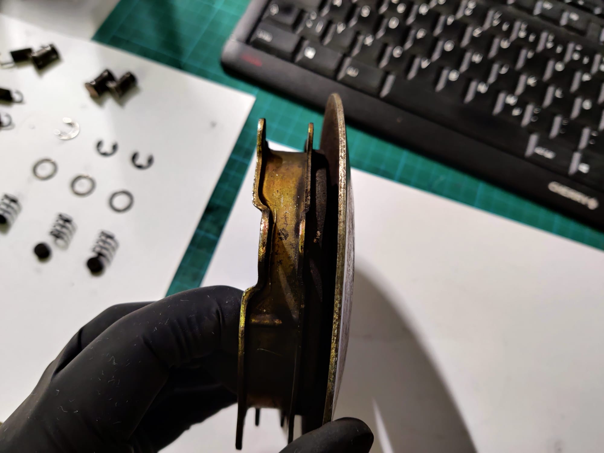

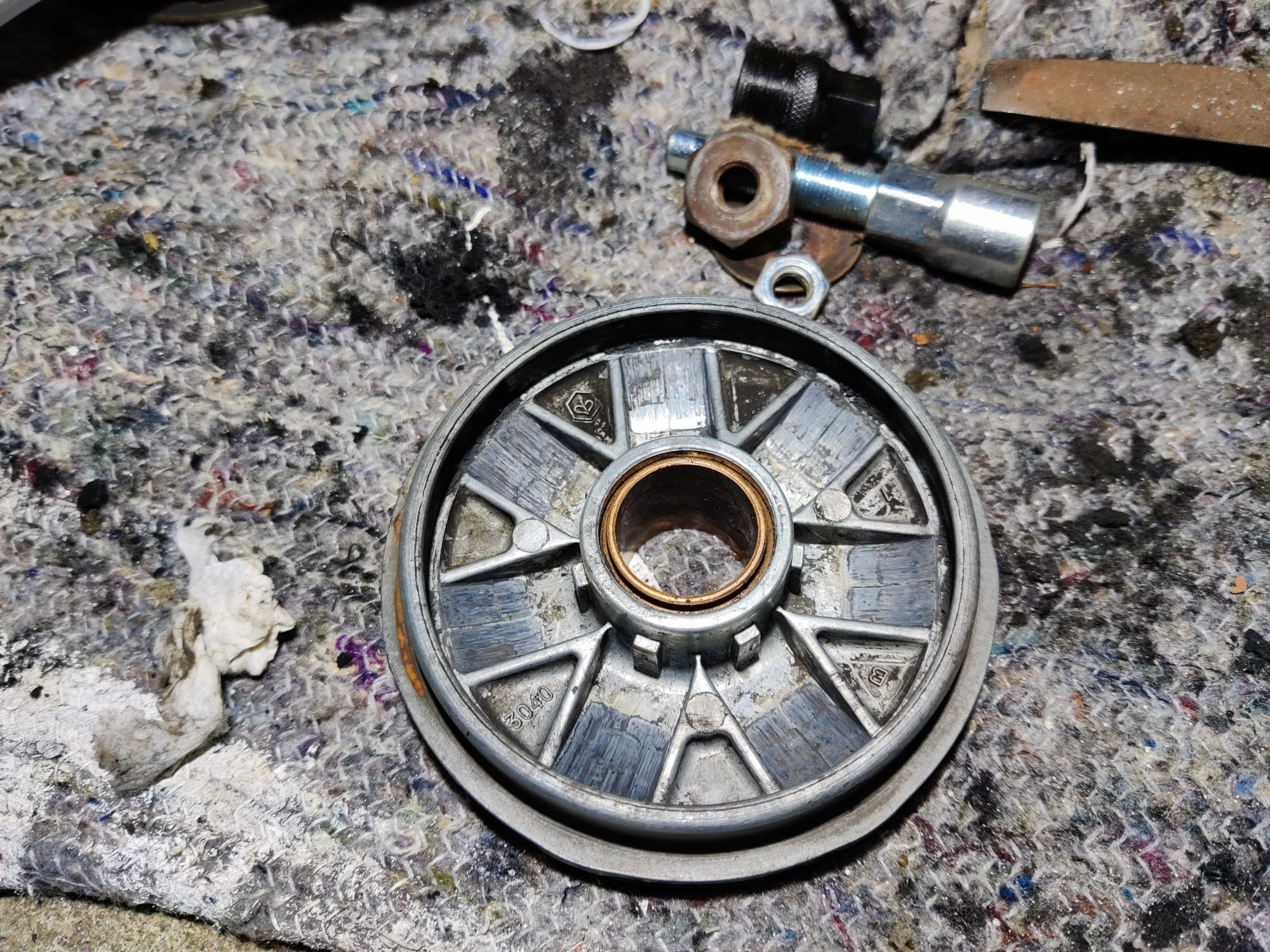

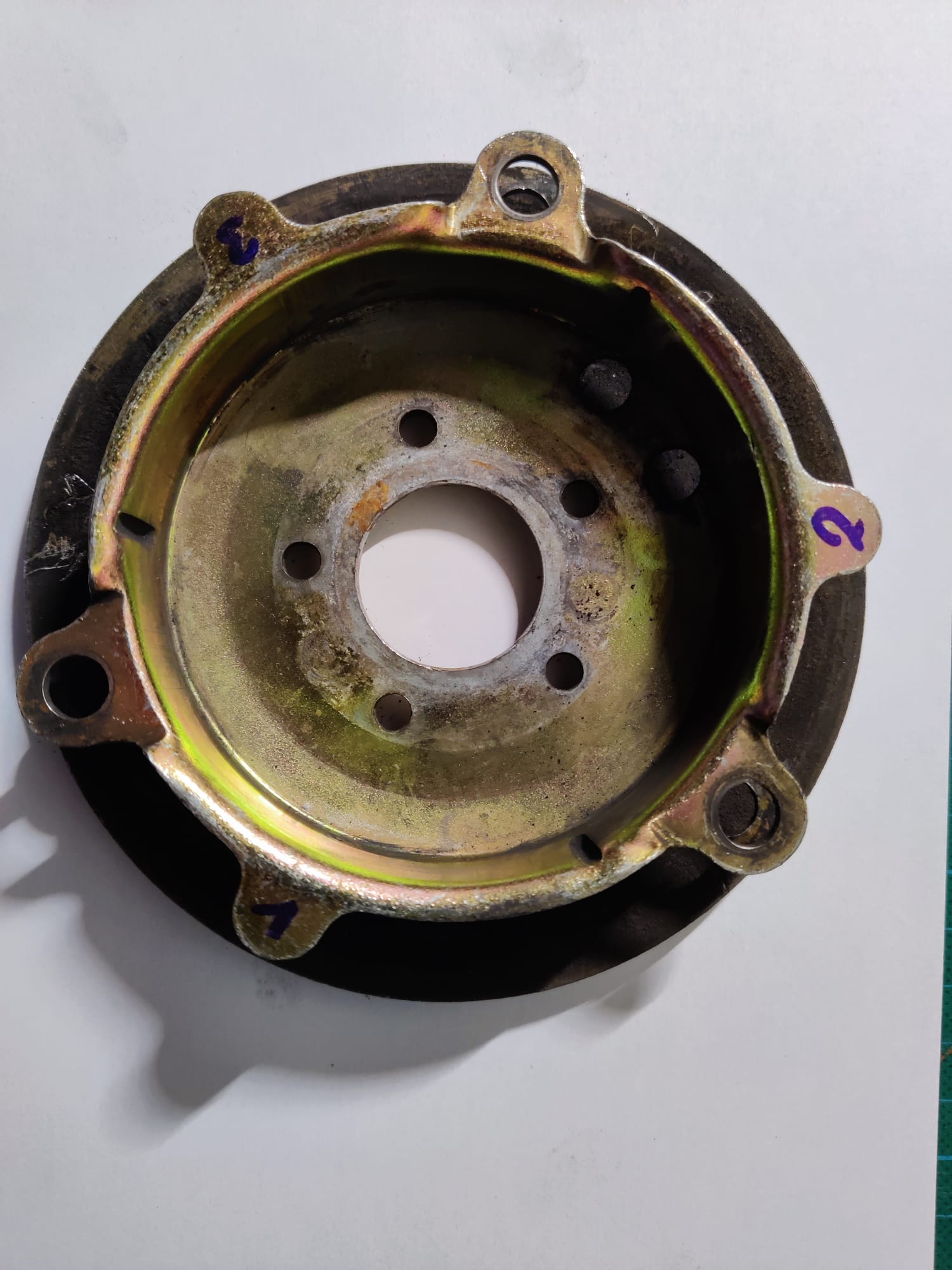

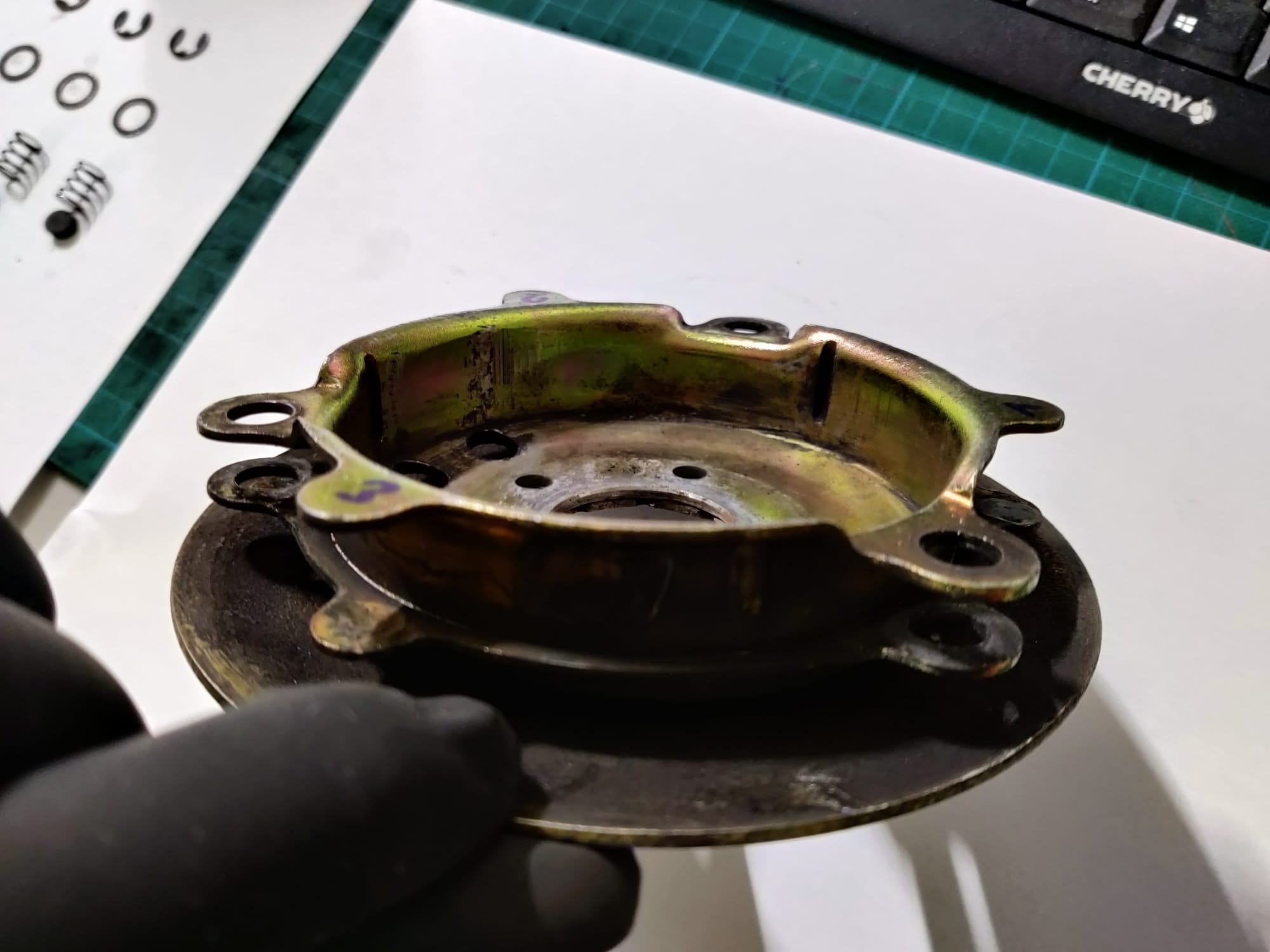

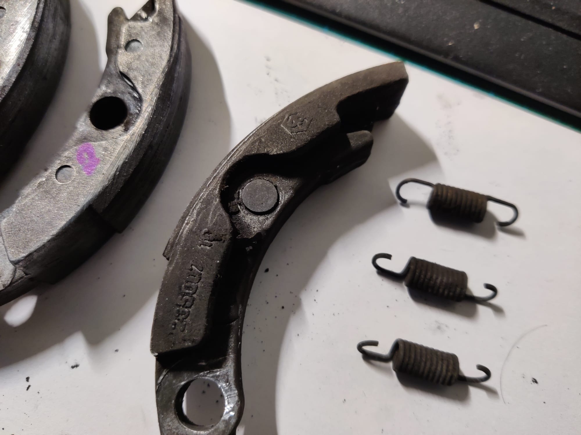

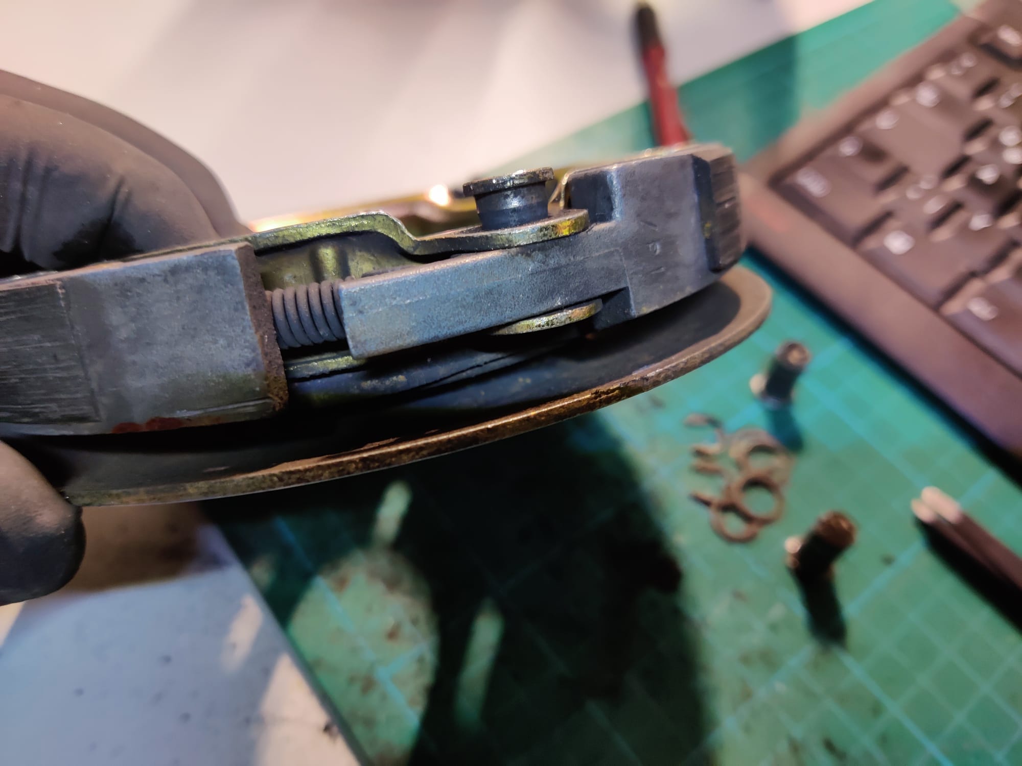

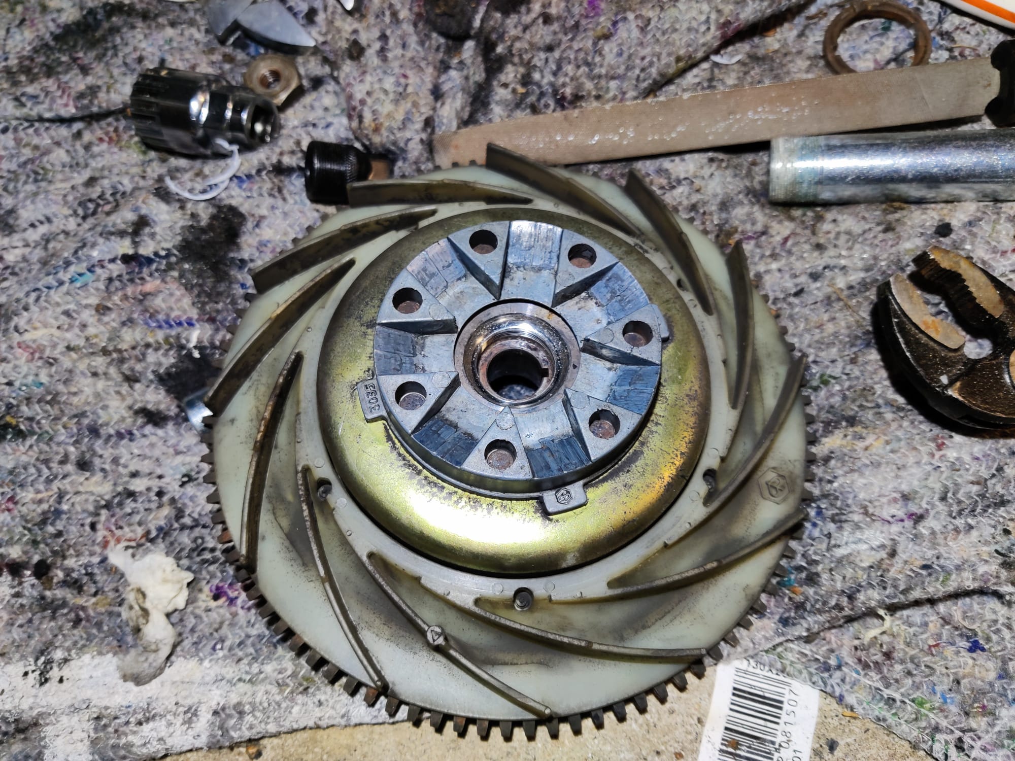

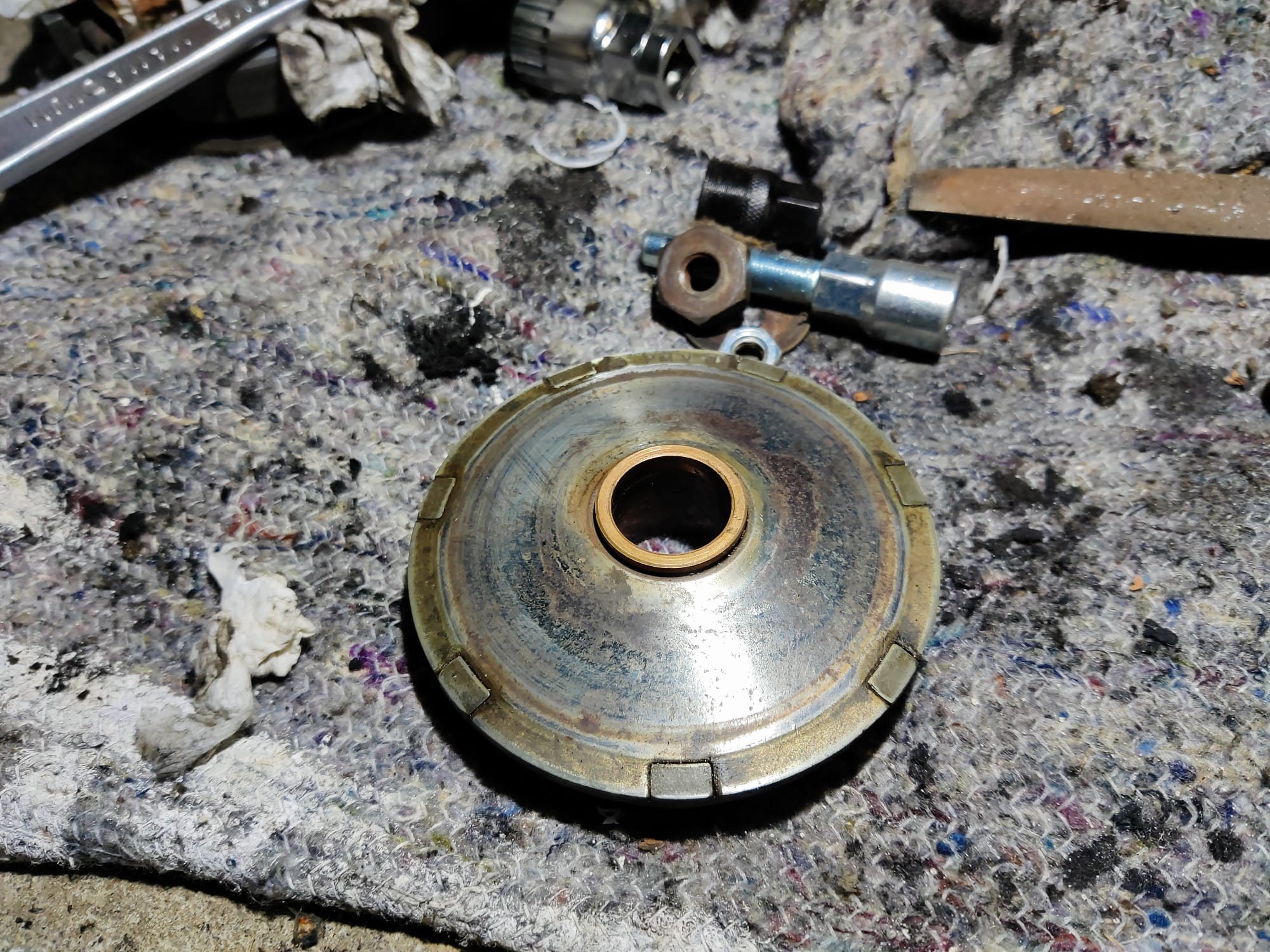

    So, ich habe mal meine Kupplung, bzw. die eigentliche Fliehkraftkupplung etwas genauer angeschaut und mich dann dazu entschlossen, sie zu zerlegen.
    Einerseits, da mich der Aufbau interessiert hat und ich die Einzelteile ins CAD übertragen habe, andererseits, um alles ordentlich reinigen, auf Leichtgängigkeit sowie Unversehrtheit prüfen zu können.
    Und da ich vorhabe, die beweglichen Backen mit neuen Reibbelägen zu versehen, ist es sicherlich einfacher, dies im ausgebauten und gereinigten Zustand zu machen.
    Das Zerlegen ist an sich recht unkompliziert, man muss nur die 3 Achsstifte mit der Zange jeweils etwas drehen, um die Wellensicherungsringe runterzubekommen. Außerdem ist in den beweglichen Backen beidseitig so ein kleines Plättchen verbaut, vermutlich, um ein Vibrieren der Backe zu verhindern. Während auf einer Seite dieses Plättchen einfach nur in eine Bohrung gedrückt ist, ist es auf der anderen Seite mit einer darunterliegenden Feder versehen, vermutlich zum Nachstellen bei Verschleiß und/oder zum Ausgleich von Toleranzen. Hier sollte man aufpassen, dass einem Plättchen und Feder nicht um die Ohren fliegen (ist mir passiert).
    Beim Nachkonstruieren habe ich den Winkel der Riemenscheibe auf 10° gemessen, berechnet und geschätzt :-4
    Der eingeschlossene Winkel von zwei Scheiben sollte damit ca. 20° betragen.
    Angehängt ein paar Bilder von den ungereinigten Teilen

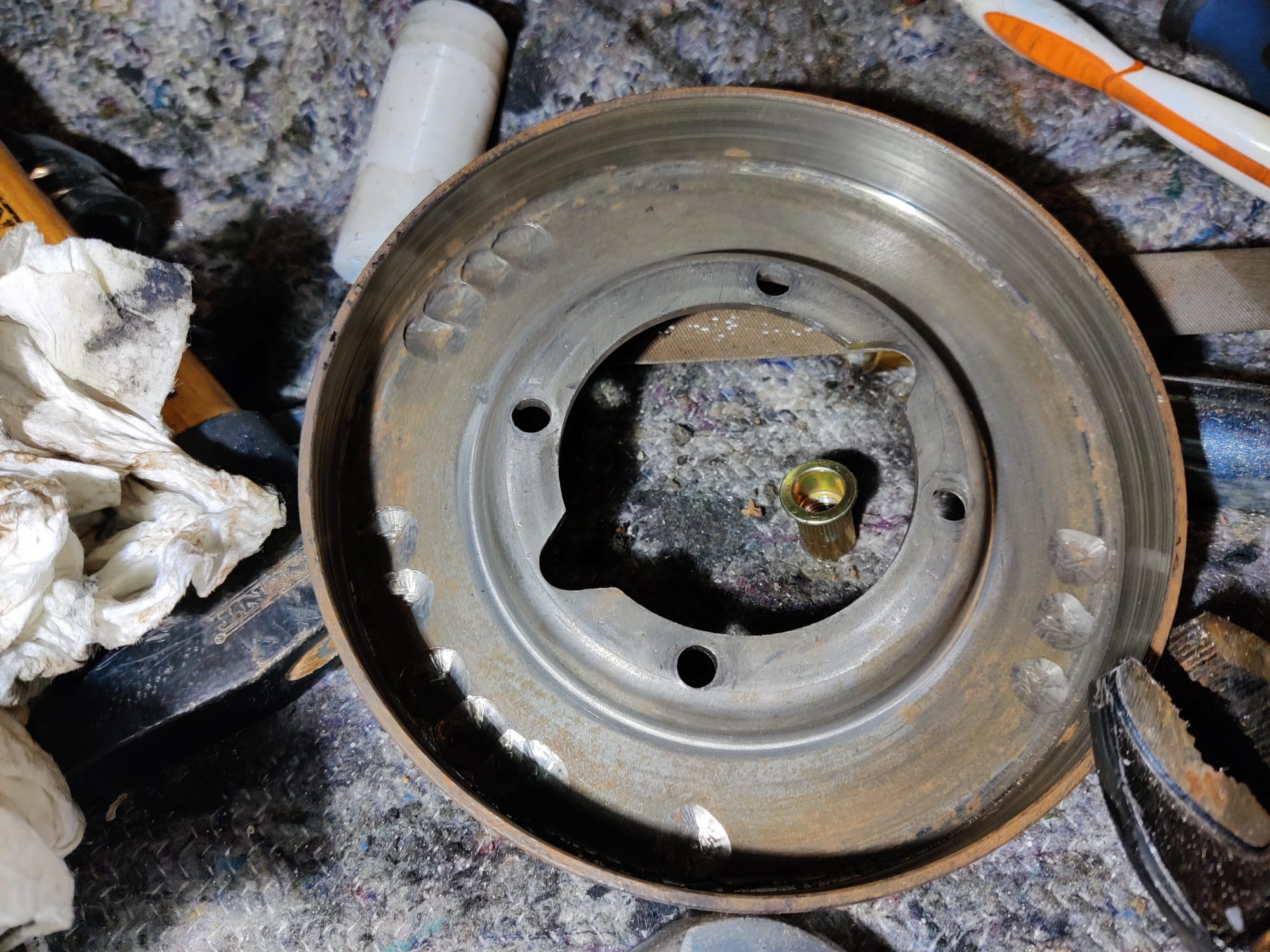

    Über Kleinanzeigen hab ich die Fliehkraftkupplung komplett (Kupplungsglocke, Kupplung, innere & äußere Riemenscheibe) und ne Bremstrommel für's Hinterrad für 80 Euro bekommen, was glaub ein ganz guter Deal war.
    Außerdem hab ich mir n neuen Keilriemen bestellt, da der Alte "ein wenig" abgenutzt war. Jetzt weiß ich auch, warum die Vespa damals nicht mehr so richtig gezogen hat :-4
    Hab daher alles ordentlich gereinigt, die Vario und den Lenker wieder zusammengebaut und die Tage werde ich dann mal wieder Benzin einfüllen.

    Über kurz oder lang muss ich mir dann auch mal Gedanken machen, ob ich die Ölpumpe stilllegen werde.
    Wenn ich es richtig verstanden hab, wird die Ölpumpe ja über die Drehzahl des Motors angesteuert und dosiert entsprechend Öl zu, richtig?
    Allerdings läuft bei mir das Öl auch direkt aus dem Schlauch, wenn ich den vom Metallrohr abgezogen hab. Nicht viel, aber stetig. Ich nehme mal an, dass die Pumpe nicht zu 100% dicht ist.

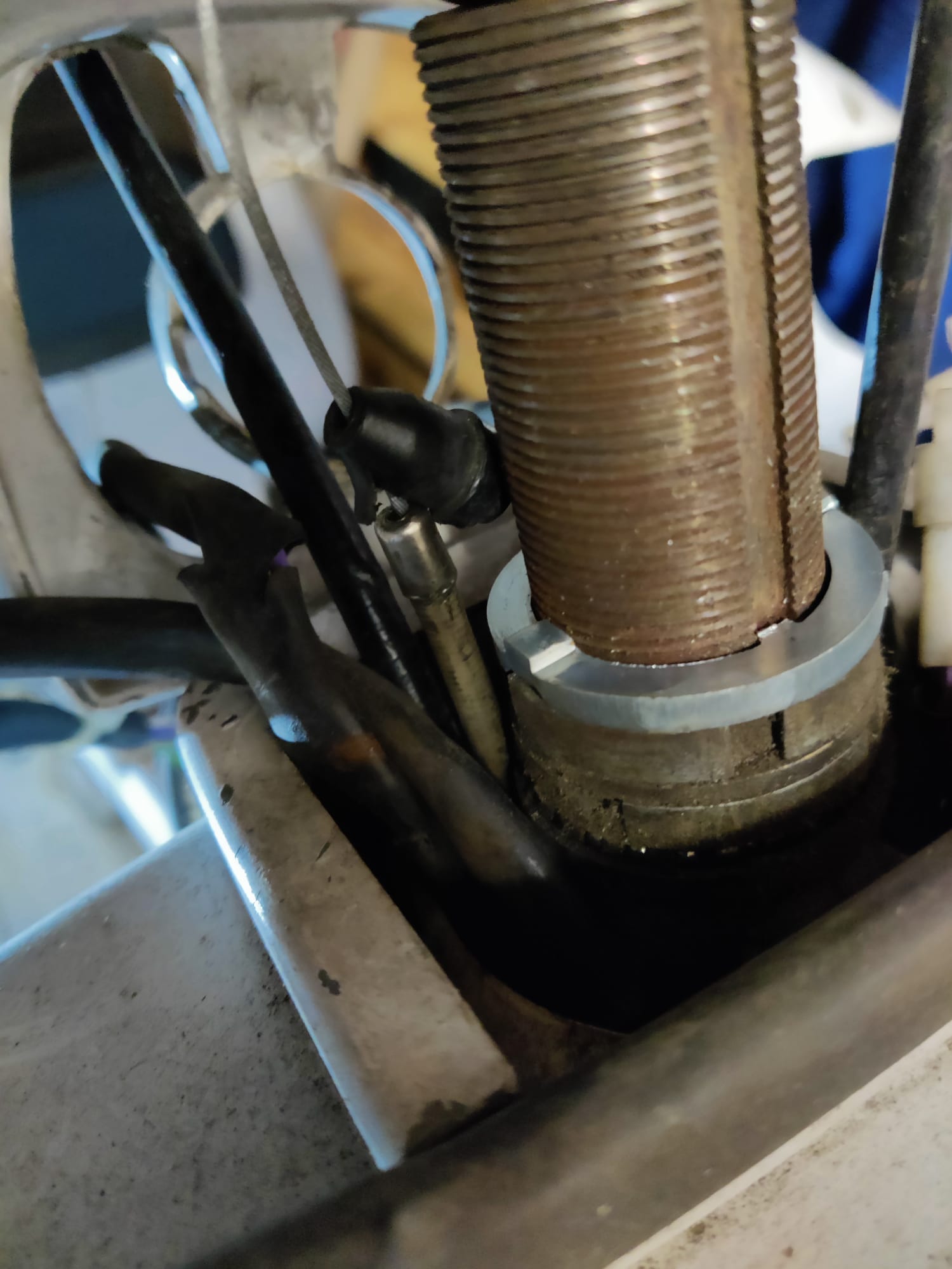

    Der Gaszug ist nach wie vor nicht freigängig, weshalb ich sie nur im Standgas hab laufen lassen, aber nachdem ich bissel Benzin in den Tank und Zweitakt-Öl in den Öltank gegeben hat, ist sie nach kurzer Zeit direkt angesprungen.
    Der Gaszug hat am Eingang in die schwarze Box auf der Unterseite des Motors Spliss....daher muss der definitiv getauscht werden. Hat da jemand zufällig n direkten Link dazu?
    Aus- und Einbau sollten nach erster Recherche hier im Forum nicht all zu kompliziert sein.
