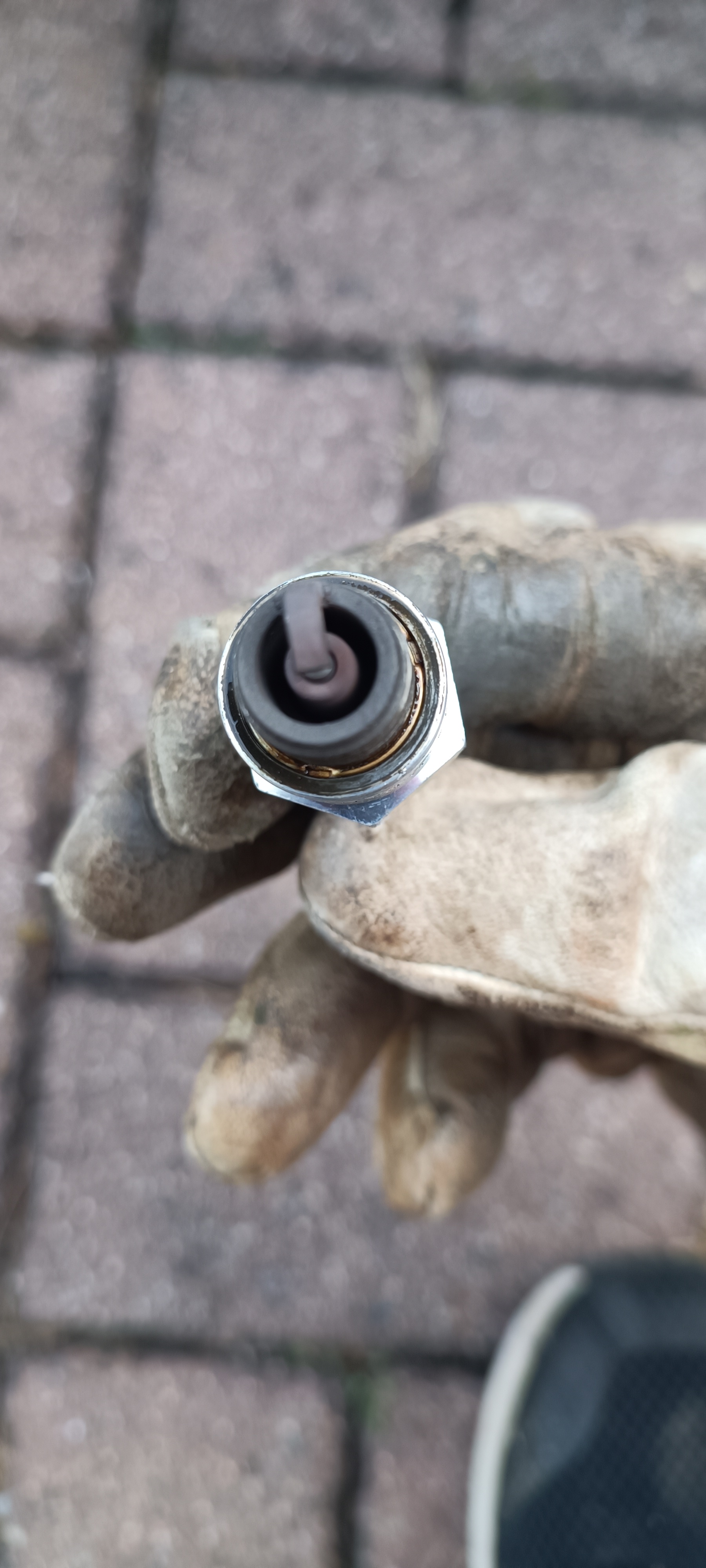

    ich habe in den letzten Monaten bei meiner Vespa 50 r eine Motorrestaurierung durchgeführt.
    Alles funktioniert (Gott sei Dank), nun muss ich die Zündkerze einstellen. Meines Erachtens ist das Zündkerzenbild so gut. Stimmt ihr mir zu oder sehe ich das doch falsch?
    Danke für eure Hilfe
    Grüße Robin

    Du meinst den Gaser einstellen. An der Kerze kannste nur den Elektroden Abstand einstellen. 0.4mm.
    Mach mal ein Bild von direkt auf die Elektrode fotografiert
    So kann man nicht viel sehen auf den oberen Bild
    Gruß Marco

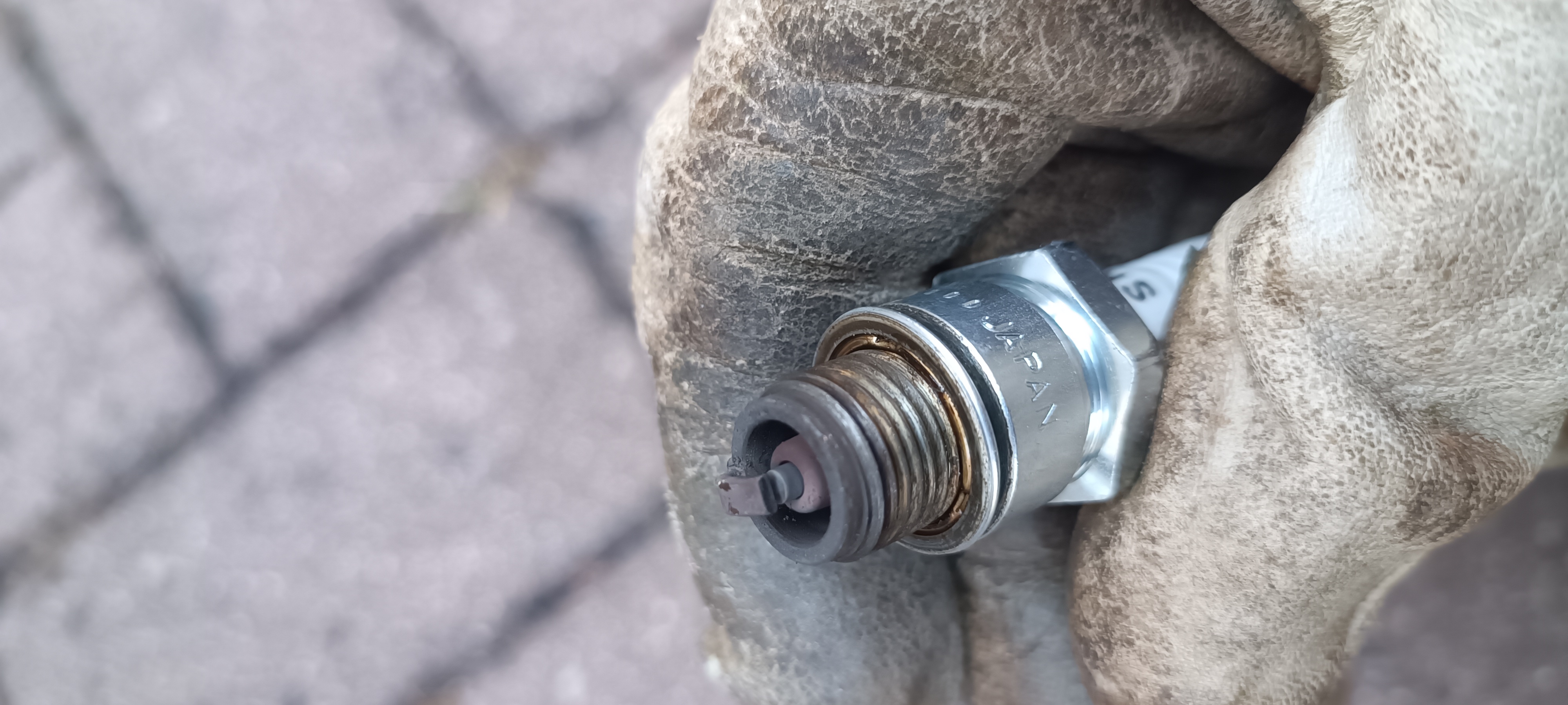

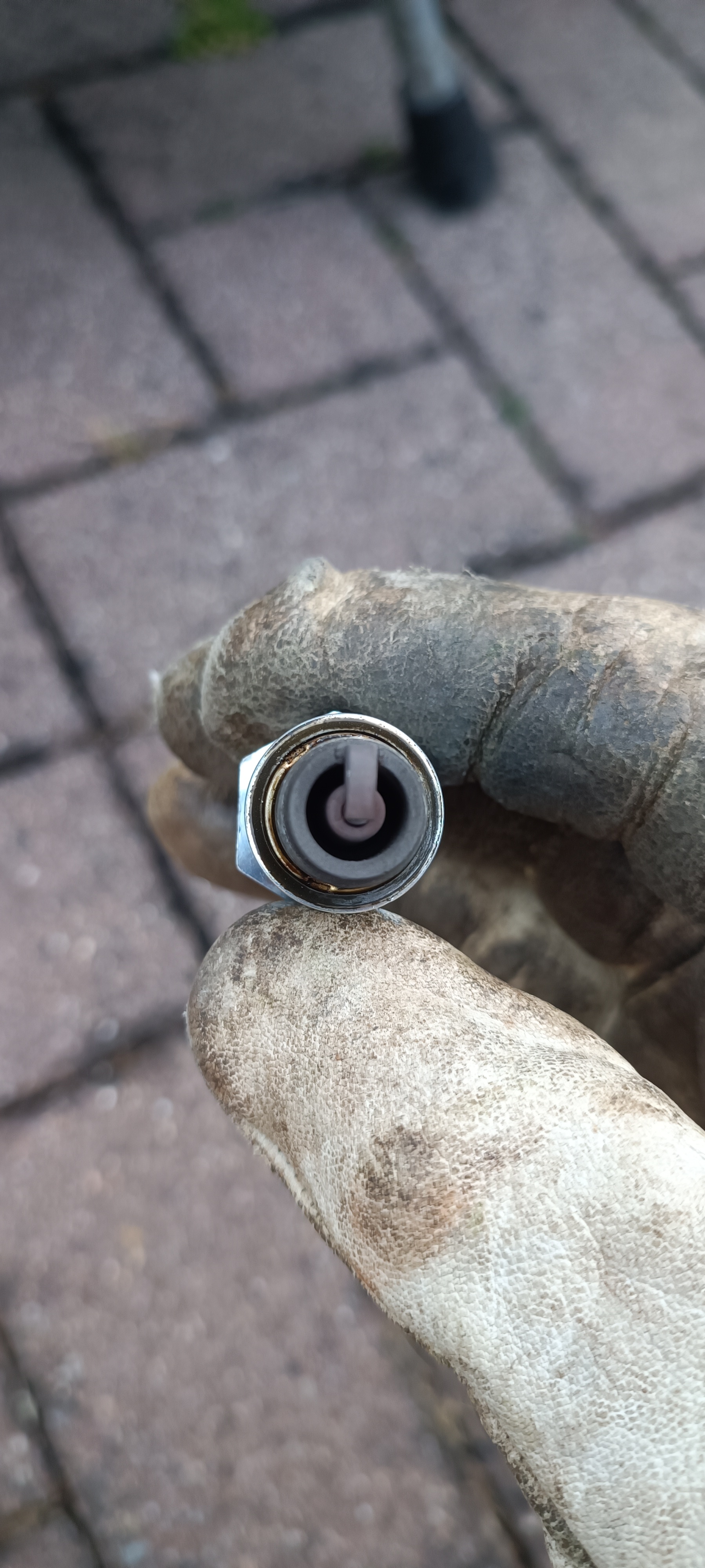

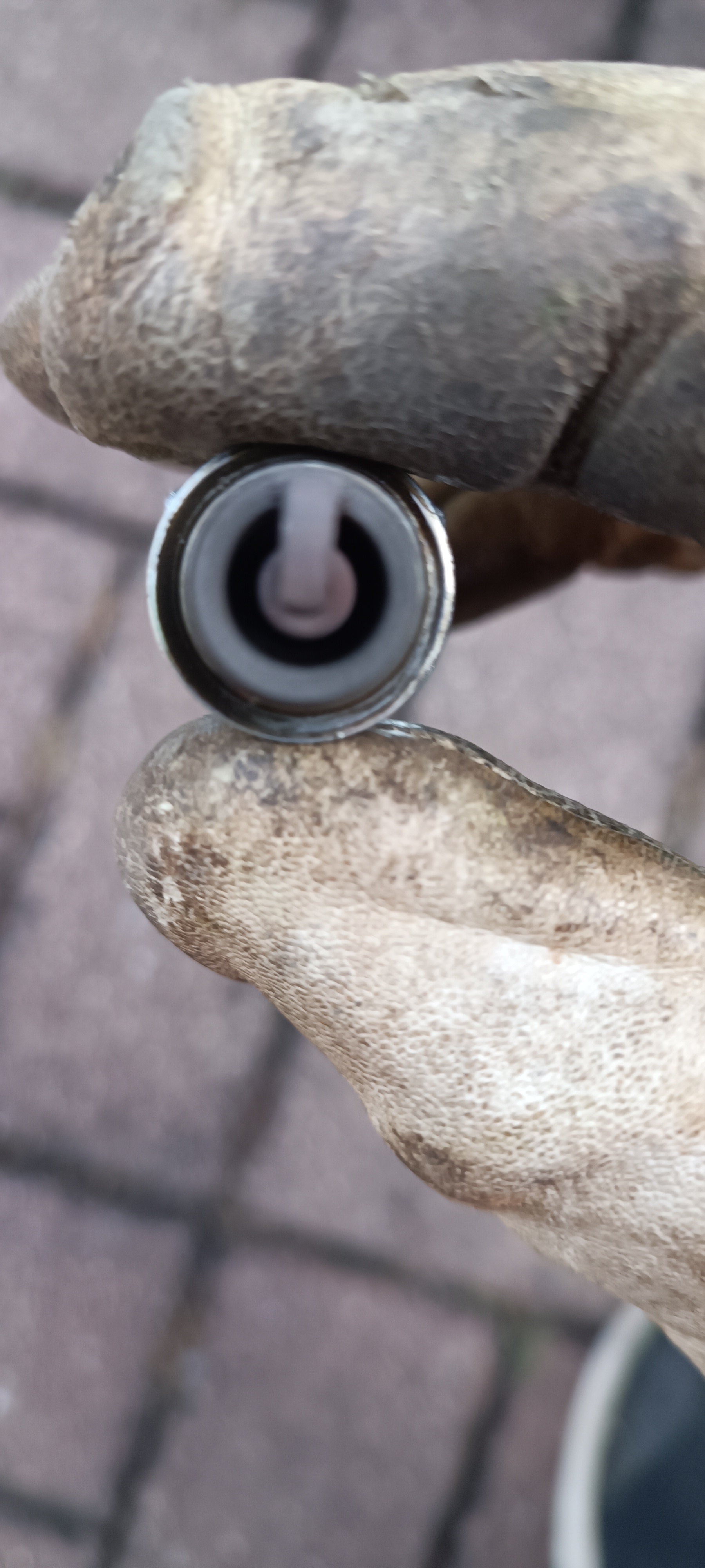

    ...und gib auch an, wie lange die Kerze schon im Betrieb war und ob du Vollast gefahren bist bis du den Motor ausgemacht und dann die Kerze herausgedreht hast...
  • Robin Rhinow
    50 R
    • August 7, 2024 at 17:21
    Ich bin vorsichtig an die Sache hingegangen.
    Ich bin mir nur nicht sicher ob man das schon als Rehbraun anerkennen kann oder nicht😅 musste aber um auf diesen Stand zu kommen schon eine Hd von 74 auf 72 umbauen.
    Denke die Kerze hat nun ca. 100- 150km hinter sich.
    Bevor ich die Kerze ausgebaut habe bin ich ca. 3km Volllast gefahren bisauf die letzten 50m, habe diese aber im Leerlauf bevor ich aus gemacht habe nochmals hochgedreht.

    Ich meine, das kannst so lassen. Jedenfalls läuft die nicht zu heiß.
    Gruß Robert

    • August 8, 2024 at 11:13
    Schließe mich an...

    Du machst das schon ganz richtig!
    Bei der heutigen Spritqualität ist das Zündkerzenbild aber hauptsächlich nur ein weiteres Indiz, falls gravierende Mängel vorliegen sollten.
    Dem Abstimmen per Zündkerzenbild solltest du keinen übermäßig großen Stellenwert schenken.
    Eine regelmäßige Kontrolle, und auch so wie du sie machst, ist aber sinnvoll und gut.
