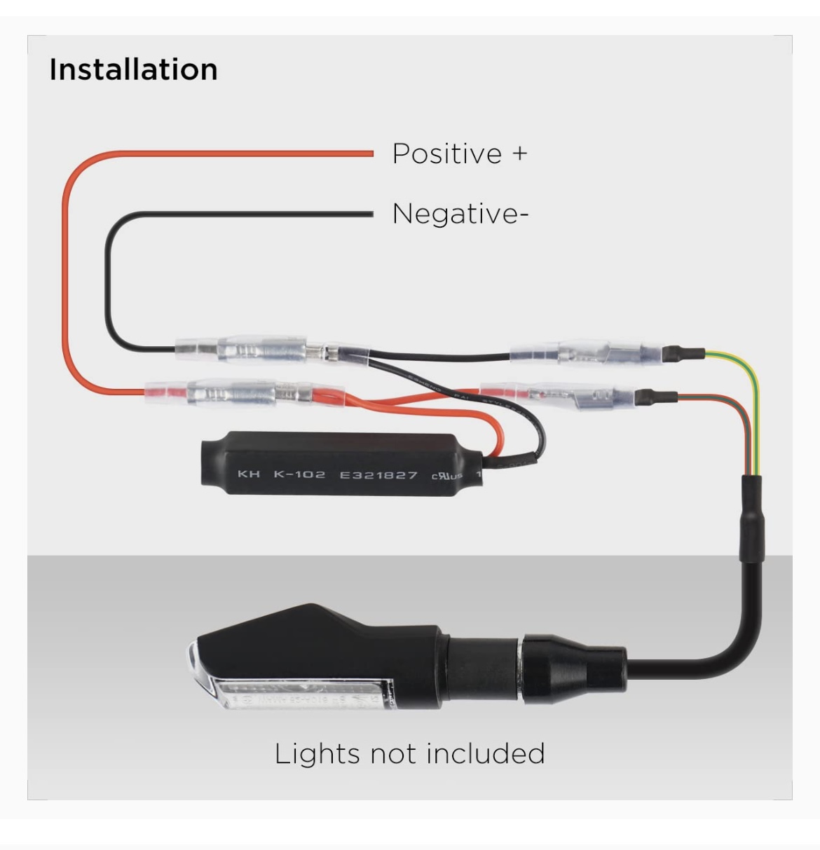

    ich habe folgendes gekauft:
    Passt das?
    Viele Grüße

    Schon, aber du brauchst noch ein Lastunabhängiges Blinkrelais ...

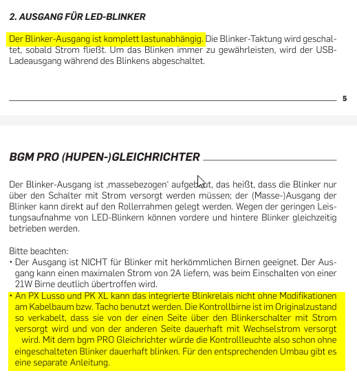

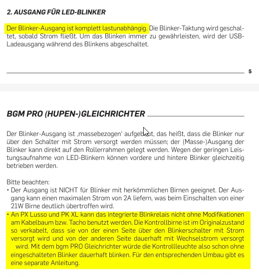

    Lt Einbauanleitung beim SCK ist das bereits in die schwarze Wunderkiste integriert:
    Ich vermute mal, es hängt an dem unteren Hinweis.
    Nikolas Sobtzick, hast Du die Anleitung gelesen, verstanden und danach eingebaut? Und den vorhandenen Stromlaufplan beachtet?

    Hallo, ich habe es auch so verstanden, dass das Blinkrelais schon installiert ist.
    Den markierten Abschnitt habe ich auch gelesen. Ich verstehe es allerdings so, dass damit die Anzeigeleuchte am Tacho gemeint ist. Das stört mich erst mal nicht so sehr. Die Verkabelung sollte auch passen, da die vorderen Blinker ja funktionieren.

    • August 15, 2024 at 21:47
    Verstehe ich auch so.
    Aber ich weiß nicht, inwieweit die hinteren Blinker evtl mit der Tacho-Kontrollleuchte verbunden sind.
    Vorne und hinten blinken im Original abwechselnd (vorne an, hinten aus und umgekehrt). In einen der Takte ist die blinkende Tacho-Kontrolle eingebunden, frag mich nicht, in welchen. Daher auch der Hinweis auf den originalen Stromlaufplan.
    Was macht bei Dir eigentlich die Tacho-Kontrolle? Dauernd an, aus oder blinkend?
    Hilfsweis würde ich die mal abklemmen.
    Mit dauerhaft abgeklemmter Tacho-Kontrolle bekommst Du aber keine HU.
    Und beim SCK würde ich den im markierten Abschnitt genannten Umstrick-Plan anfordern.
