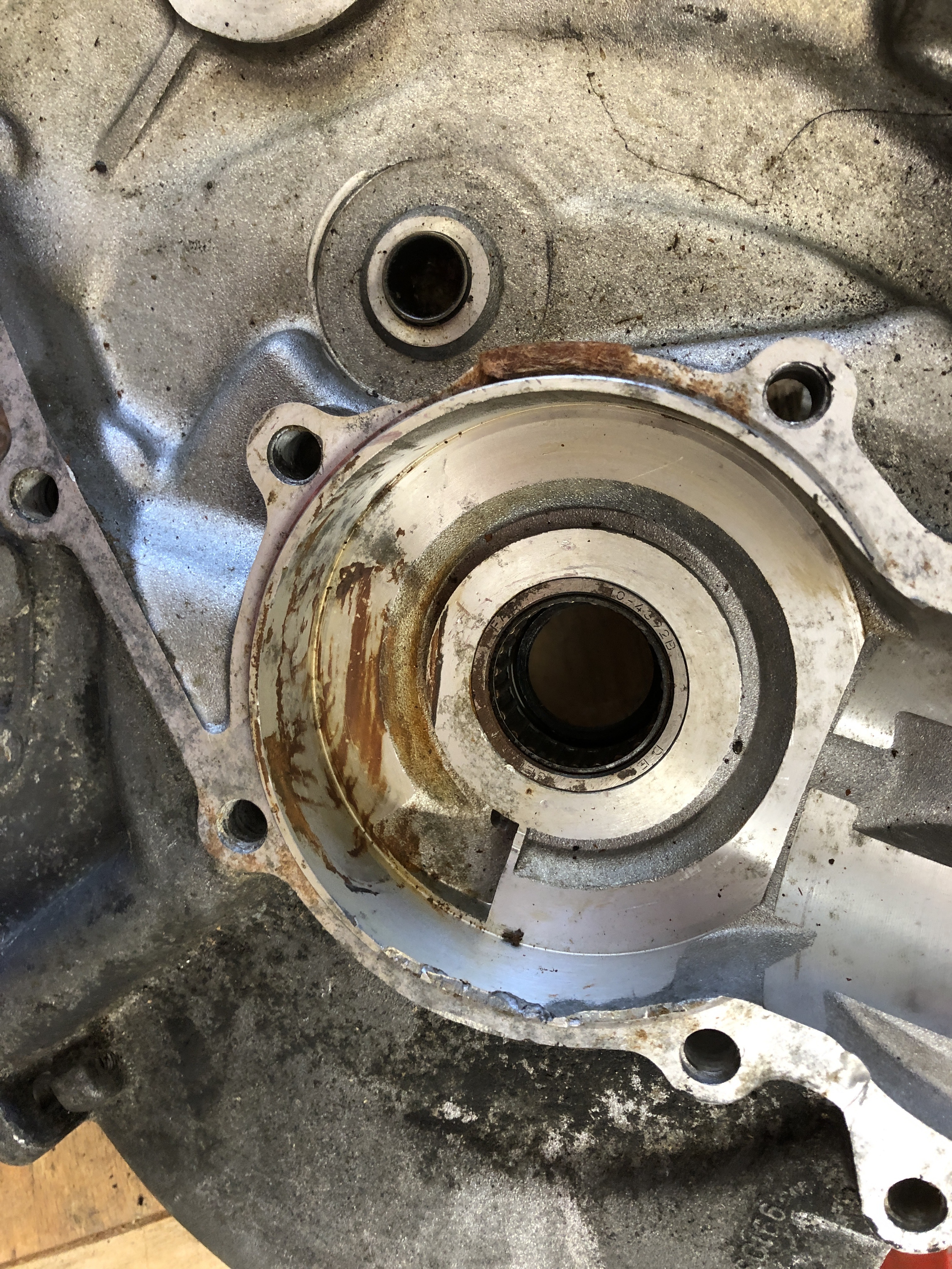

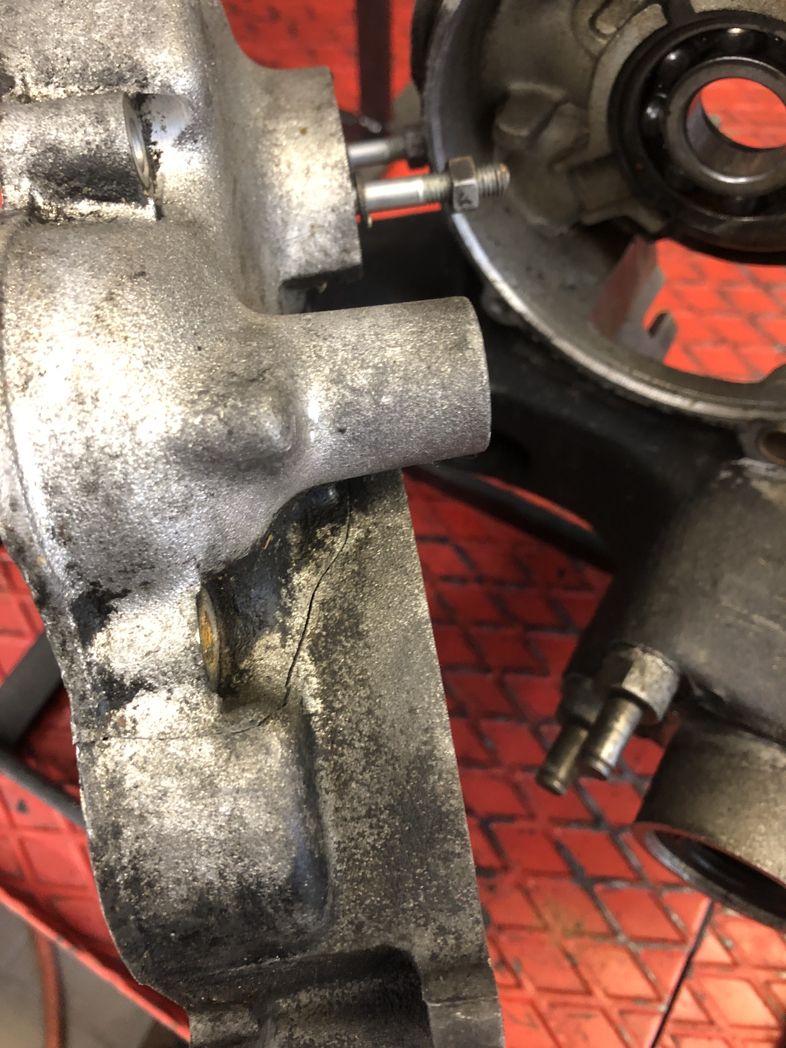

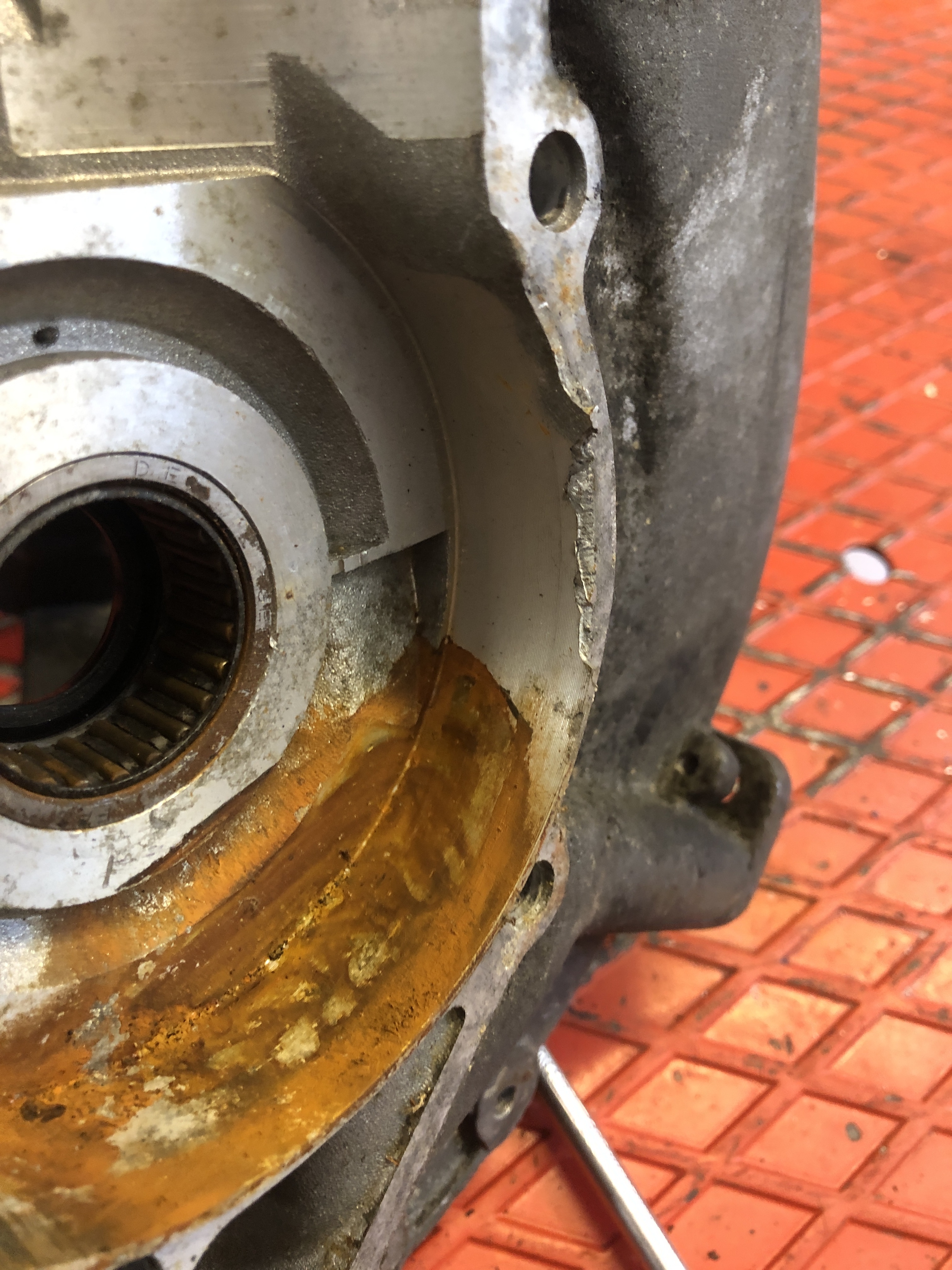

    Gehäuse 1:
    Markanteste Mängel:
    - Riss im Gehäuse
    - Rost Drehschieberbereich, Poren nicht geprüft

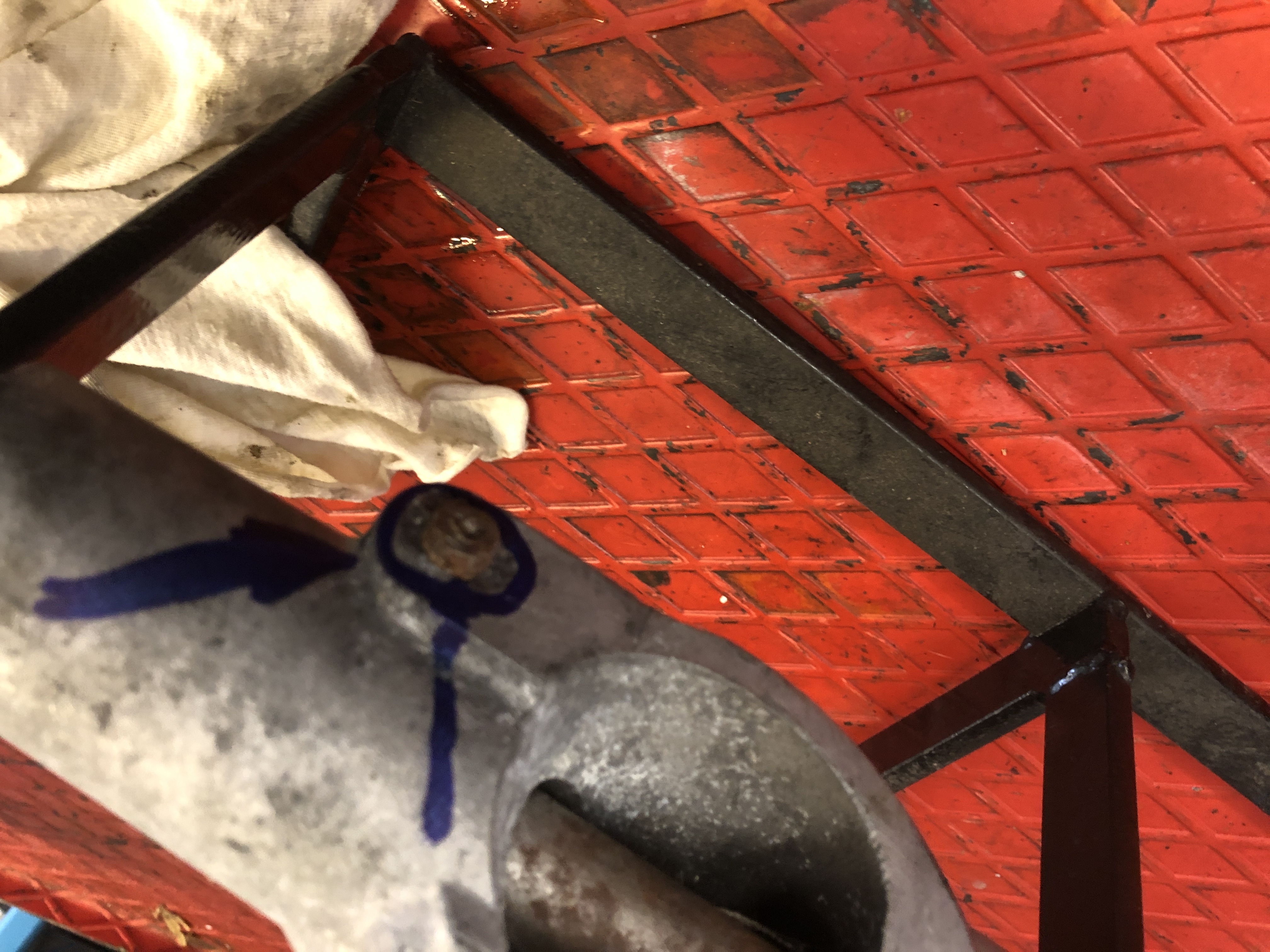

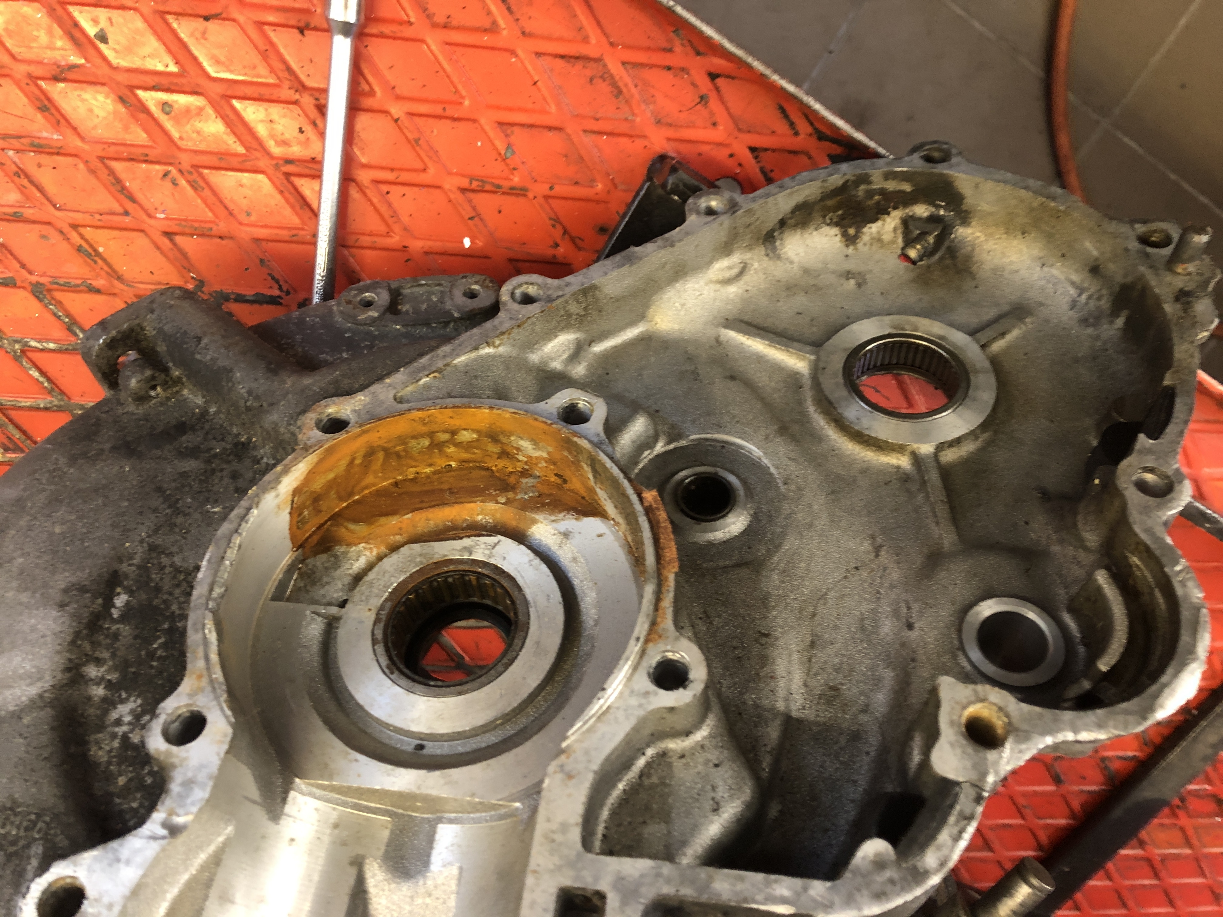

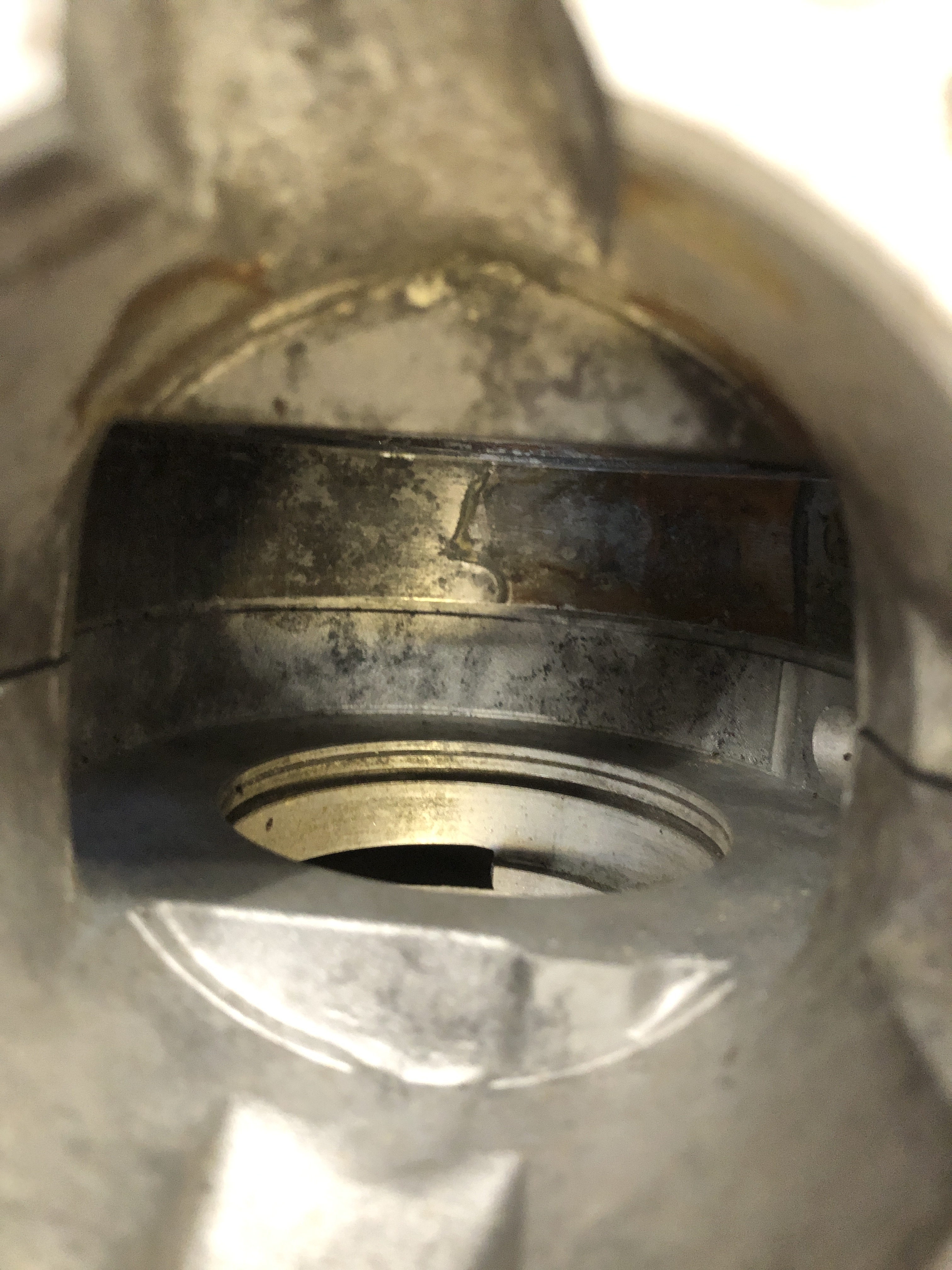

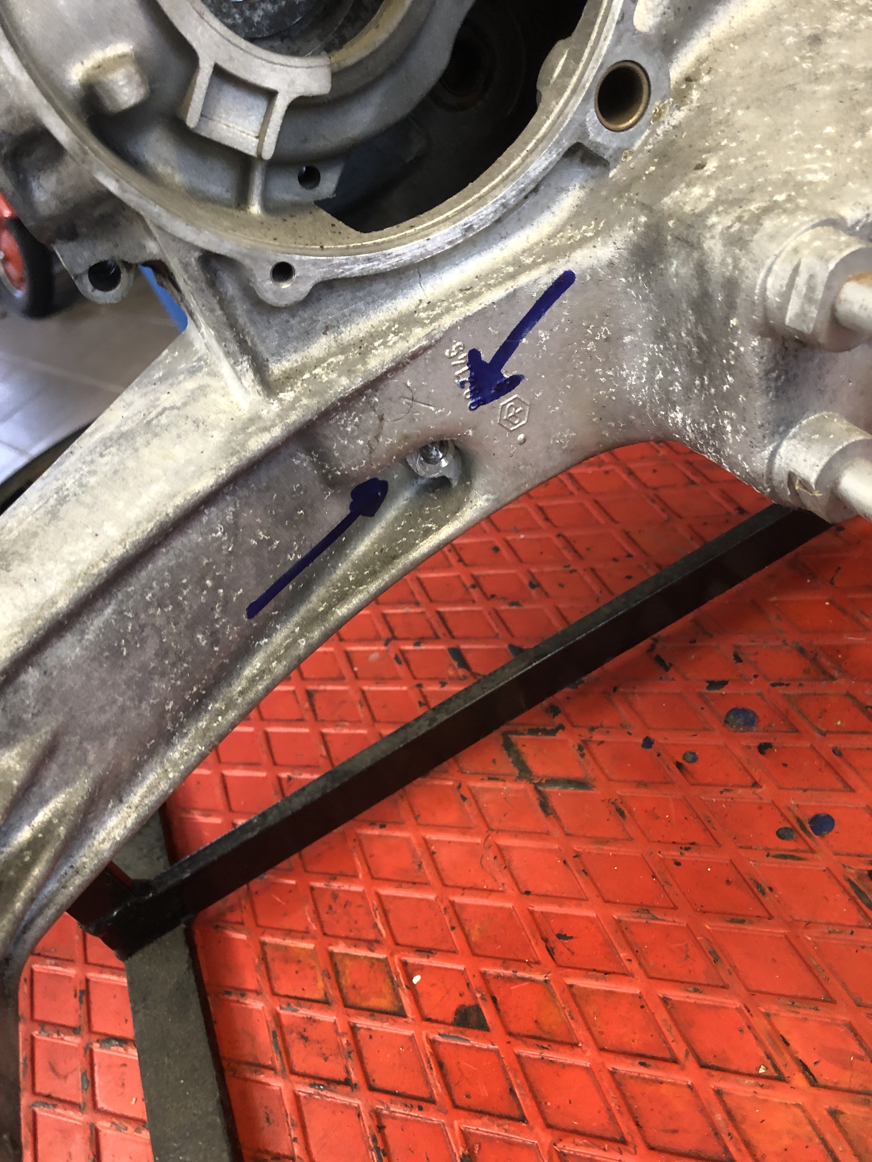

    • October 3, 2024 at 09:20

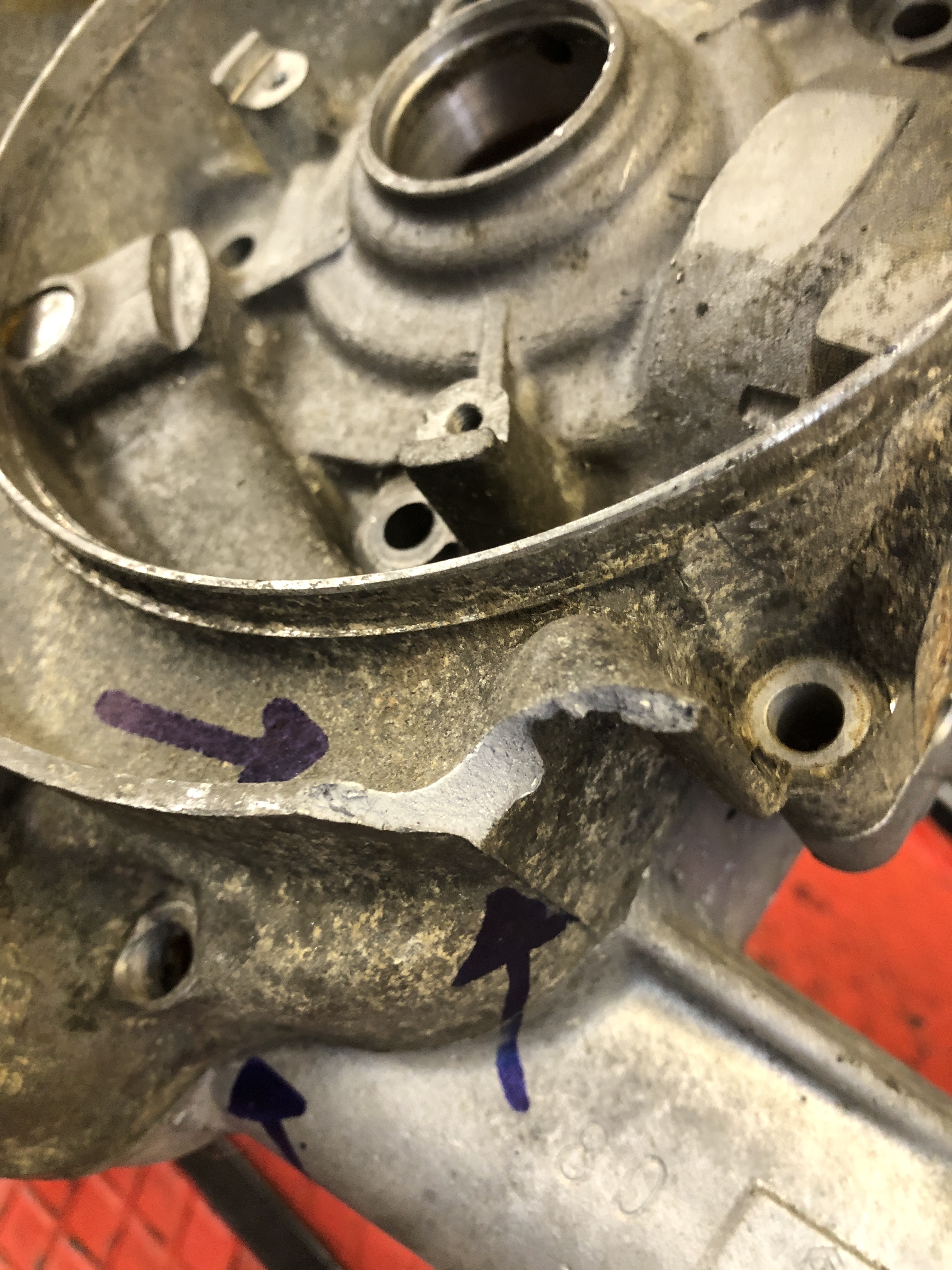

    Gehäuse 2:
    Markante Mängel:
    - Abbruch am Gehäuse, Teil aber vorhanden
    - bekannte Gehäuseschraube im Bereich Kickerwelle Fragmente im Geäuse
    - Auspuffschraube Fragmente im Gehäuse
    - Drehschieberfläche scheint in Ordnung

    Bei Gehäuse 1 würde ich den Riss schweißen lassen. Selbst 80er Gehäuse werden mittlerweile rar und solange weder Malossi noch Pinasco zuverlässig eintragungsfähige Motorgehäuse nachproduzieren, würde ich kein altes Gehäuse mehr verkommen lassen.
    Der Rost ist ja wahrscheinlich durch Metallabrieb dort entstanden. Ich würde es erst einmal mit Essig probieren. PeloxRE erledigt das auch, da muss man aber wegen des Aluminiums höchst vorsichtig sein und minutenweise wieder spülen. Phosphorsäure und Aluminium mögen sich nicht.
    Gehäuse 2 mit dem Ausbruch lässt sich mit Uhu Endfest 300 kleben. Mit einem 2mm-Bohrer auf beiden Seiten ein paar Minilöcher bohren, damit der Kleber gut greifen kann und dann fixieren.
    Die Löcher mit den Resten drin kann man mit einem frischen scharfen Bohrer behutsam nachbohren. Man darf nur nicht mit Druck arbeiten, damit der Bohrer nicht verläuft.

    Hi, Danke, so in die Richtung hatte ich mir die Antwort erhofft.
    Die Schraubenreste bekomme ich schon entfernt, dürfte das geringste Problem sein.
    Muss ich mir nur guten Schweißer organisieren.
    Menzinger
    Der Rost war drin, ich probiere es mal mit der ganz feinen Stahlwolle und wie du empfohlen hast mit Essig.
    Muss mal schauen wie weit das in den US-Reiniger passt.

    Gehäuse 1: WD40 über Nacht und einfach nur Lappen
