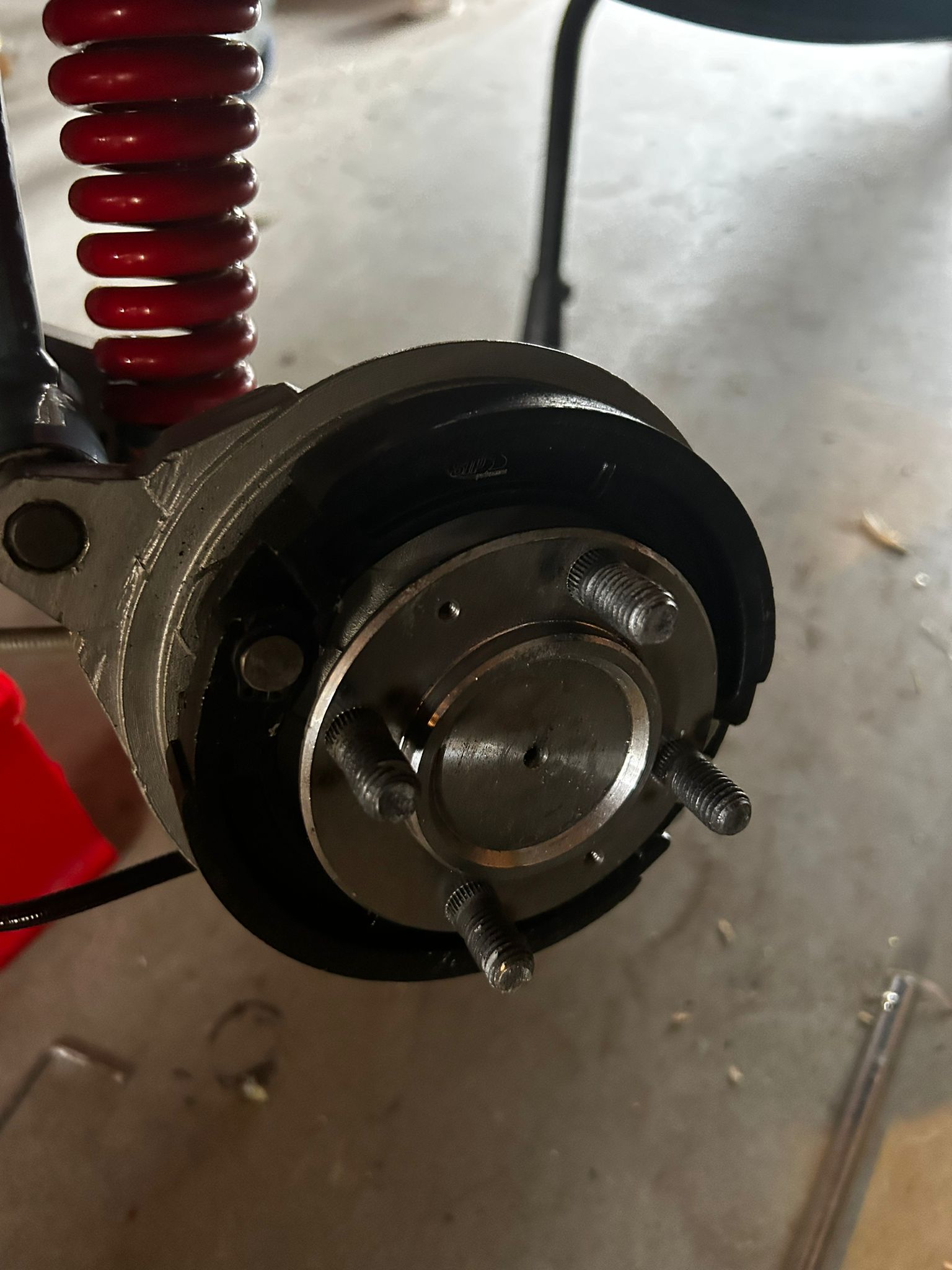

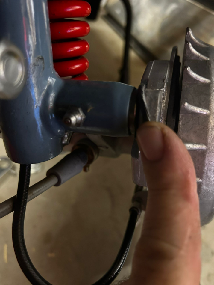

    Hallo Zusammen,
    ich bin neu im Forum. Ich hatte früher ein PX 80 mit später ein eingebauten 200 ccb Motor ... und habe daher etwas Vespa Erfahrung ;).
    Ich habe mir jetzt ein VBB2 1964 zugelegt. Der war schon restauriert aber es gibt doch leider einiges zum Nacharbeiten vor dem Tüv.
    Ein Problem ist die Vorderradbremse. Die ist zwar neu , aber nicht korrekt eingebaut wie es aussieht. Beim Bremsen (leider als ich beim Tüv war) hat es mal gebremst, Gabel geht in die Knie, dann wieder weniger, dann wieder mehr, Also ein art von Eiern, als ob es nicht korrekt montiert ist.
    Wenn ich es zerlege sieht alles auf dem ersten Blick eigentlich korrekt aus. Aber möglicherweise ist der Bremstrommel nicht tief genug drin?
    r
    ist das so korrekt mit dem Spalt zwischen Bremsbacken und Flansch (Bremsbacken liegen ganz auf) oder muss das mehr rein (kleinere Spalt)?
    und an diese Stelle ist ein Gummiring, den kann man beiseite schieben, damit ist dann aber eine Lücke vorhanden. Ist das so korrekt?
    Die Bremsbacken bewegen sich ja für die Bremsmechanik nach Links und Rechts, aber auch nach oben und Unten wackelt es - oder darf da kein Spiel sein? (Ich hoffe ihr Versteht was ich meine?)
    Kann mir da jemand weiterhelfen?
    Vielen Dank

    Die Bremsbacken dürfen kein Spiel haben. Zur Trommel tue ich mich schwer etwas zu sagen, weil das Bild auch täuschen kann.
    Könntest Du bitte mal ein Bild auf die Bremserei machen ohne und mit Trommel?

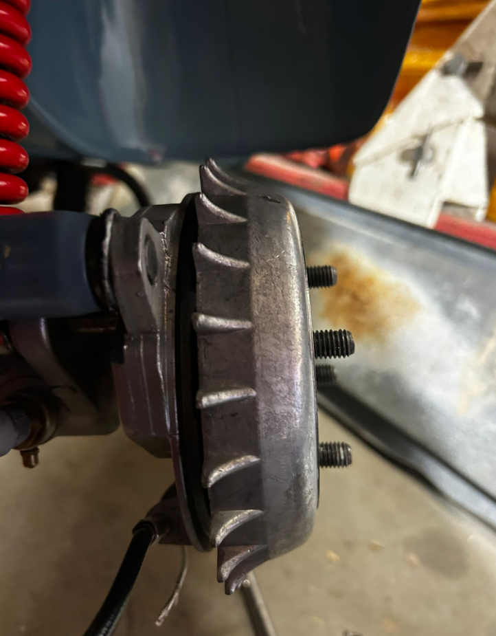

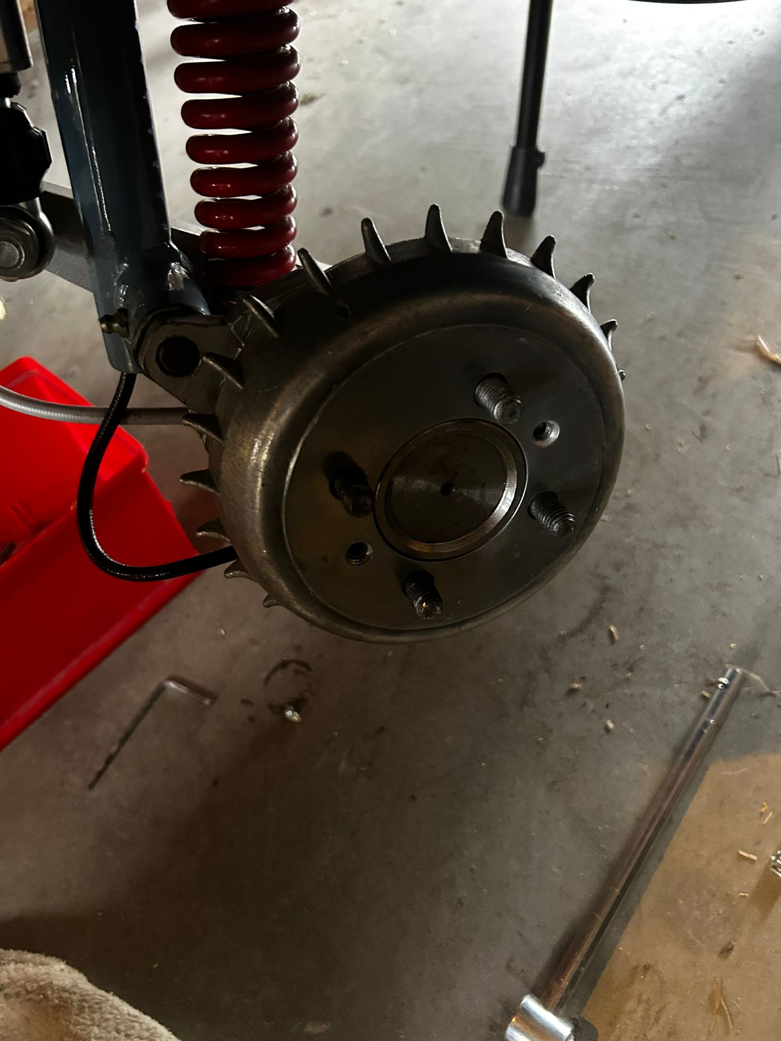

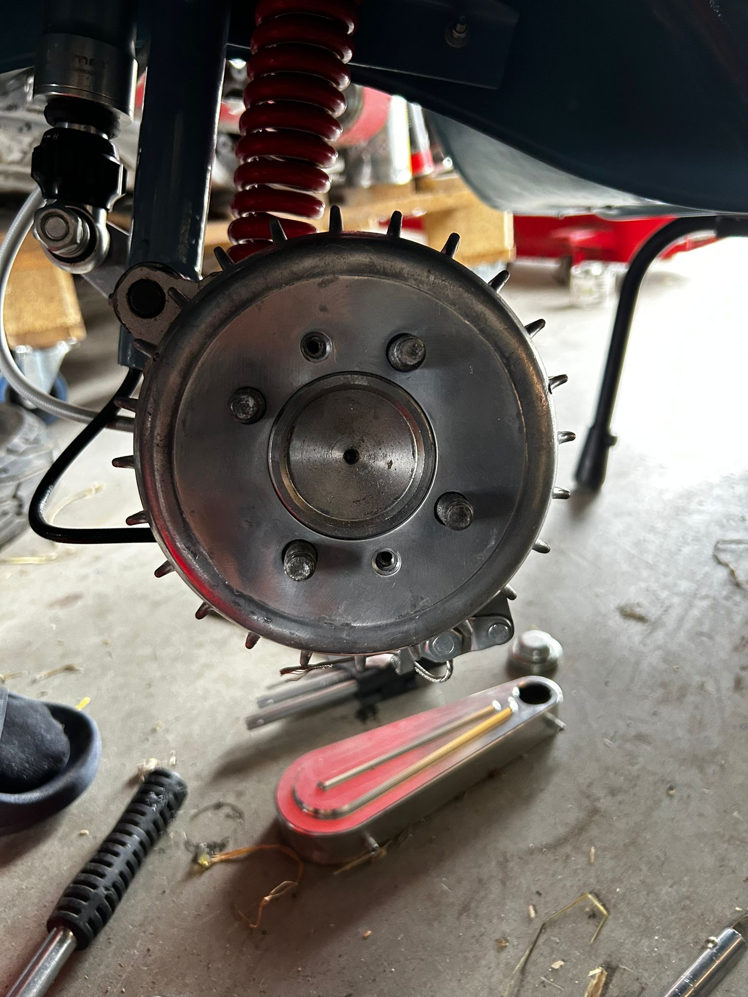

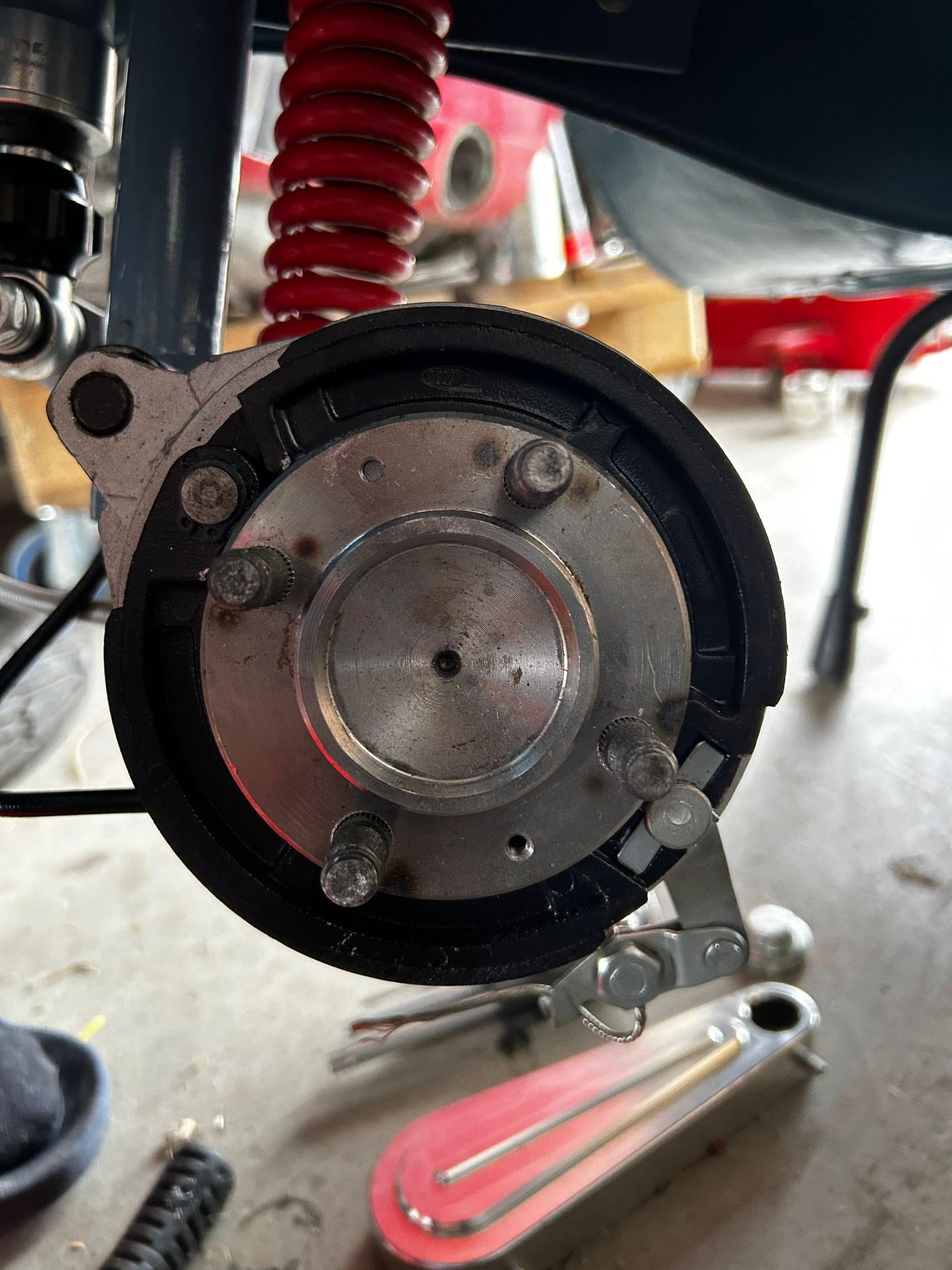

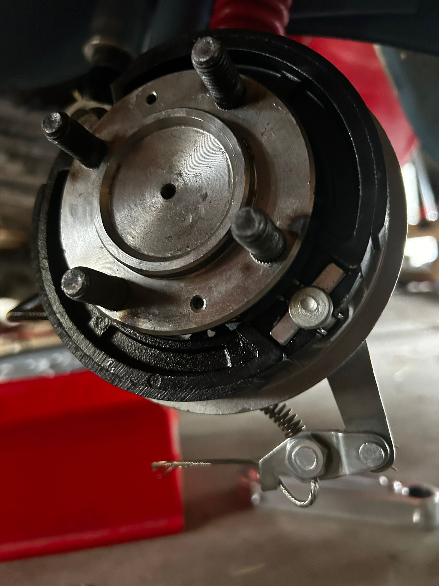

    Zwei Fotos. Einmal ohne Trommel frontal. Ich möchte gerne erkennen können, ob die Bohrungen der Beläge zu groß sind und deswegen auf den Nocken Spiel entsteht.
    Einmal mit Trommel frontal.

    ich habe dir mal ein paar Fotos beigefügt und hoffe du kannst etwas erkennen? Vielen Dank schon mal

    Die Bremsbacken sollten Seitlich möglichst kein Spiel haben, nur Vertikal....
    Das was ich jetzt auf den Bildern sehe..das erste was mich Stört ist der Sprengring....kenne ich so nicht..ersetzen durch Omega...
    Sicherungsclip Bremsbacken passt auch für LML Star 125-200 2T/4T/ Star 125/II/Lite 4T Automatica/CVT | SIP-Scootershop
    Nat gibt es verschiedene Bremsbeläge... mit den Verbauten habe ich keine Erfahrung.. vielleicht bringt ein Tausch gegen andere schon was...
    Immer ein Problem Fehler aufgrund Bilder zu finden...Live ist meist besser... Probieren, Testen.. Bremsebeläge und Trommel Entfettet und Angeschliffen?

    Sprengring kann sein, dadurch haben die Backen spiel im Moment

    ich weis nicht ob ich ein Video hier hochladen kann, ich probiere es mal. Dürfen die Bremsbacken so viel Spiel haben?

    Nein. Deswegen schrieb ich weiter oben, dass ich gerne wissen möchte, ob die Bohrungen zu groß sind. Und das sind sie offenbar.
    Welche Beläge hast Du da verbaut?

    Augenscheinlich die von Sip... mein Favorit waere da auch eher Piaggio oder Pinasco

    ich habe den Vespa so übernommen. SIP kenne ich nicht aber du wirst wohl recht haben. die waren bereits eingebaut. Welche Bohrungen meinst du genau?

    Beide Bremsbacken liegen auf einem Nocken. Die Löcher Deiner Bremsbacken sind offenbar zu weit (oder der Nocken ausgenudelt). Deswegen können die sich in alle Himmelsrichtungen bewegen.

    Nimm mal bitte die Bremsbeläge runter und messe die Löcher von den Bremsbelägen und die Nocke wo sie drauf gesteckt werden. Aber ne eieren Bremse kommt schon vor. Kann auch an unrunden Bremstrommeln liegen.
    Aber Bremsbeläge dürfen nicht wackeln!
