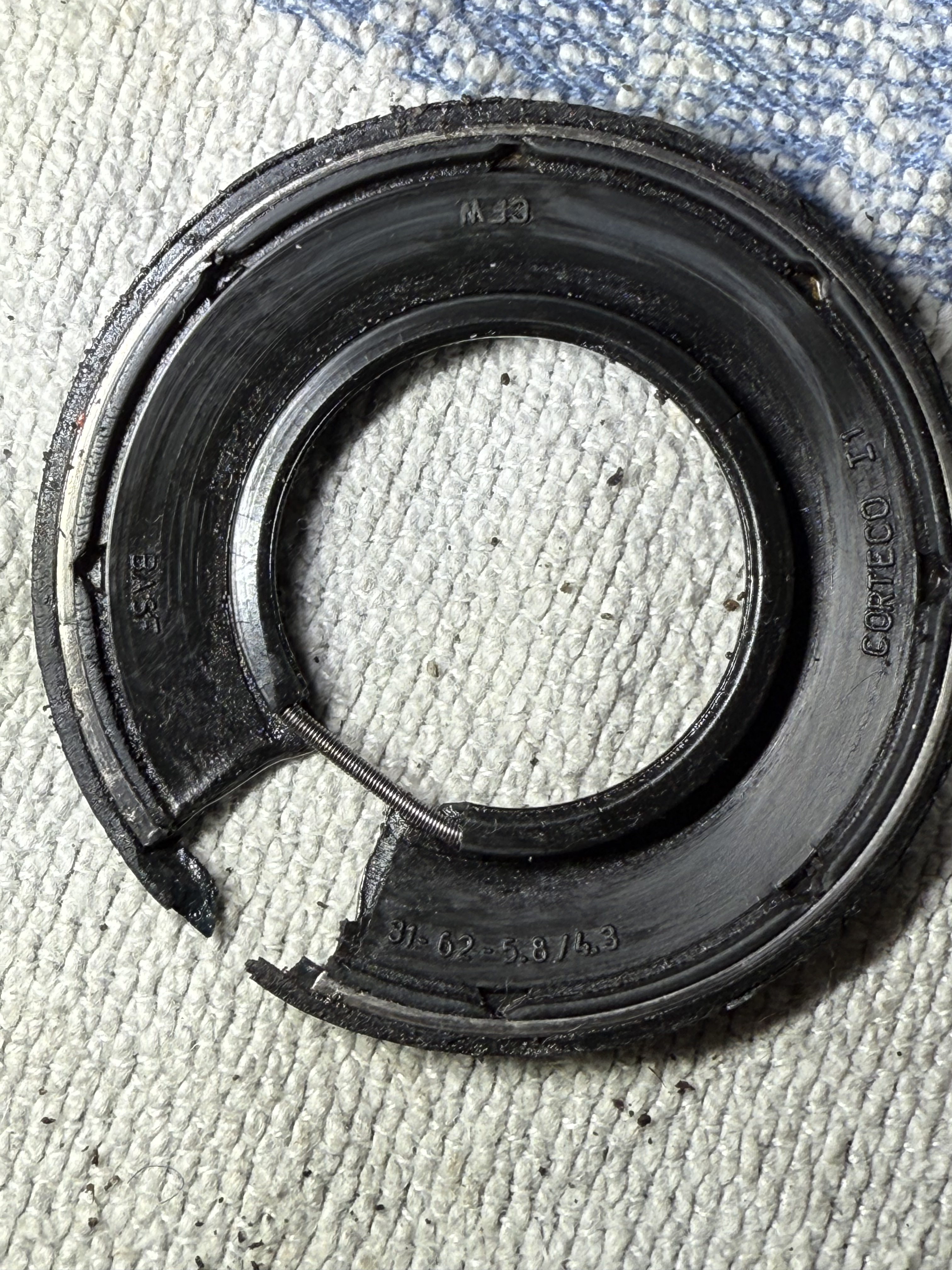

    • February 24, 2025 at 19:44
    Hab gerade gespalten und wie zu erwarten ist der Simmering gebrochen, da fehlt ein richtiges Stück. Jetzt lern ich also neben dem Largeframemotorspalten auch noch mit uhu Endfest umzugehen, der Drehschieber hat nämlich auch was abbekommen.

    Mit der Uhu Endfest methode hat es geklappt den Drehschieber wieder dicht zu bekommen und Motor ist auch wieder zusammen und läuft wunderbar 😊
