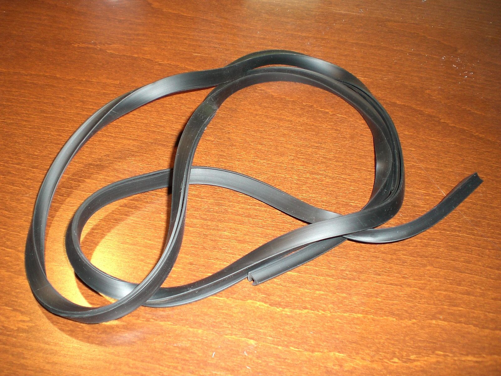

    guggst Du hier..........meine klappert sich auch einen Wolf und ich habe noch nicht wirklich gefunden wo es herkommt.
    Louis

    Danke für Die Antwort. Leider meine ich das Gummi nicht. Ich meine das, das irgendwie zwischen Handschuhfachdeckel und Handschuhfach kommen muss. Aber nur wohin?
    Ist bei Dir eines drin?

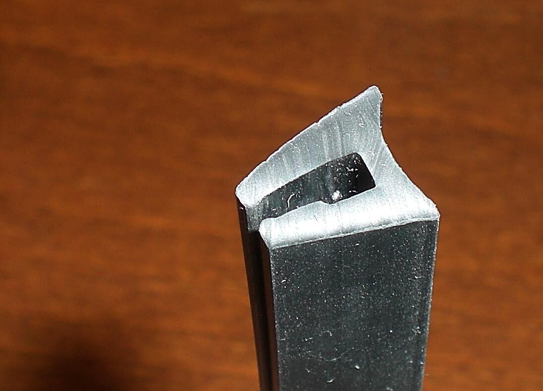

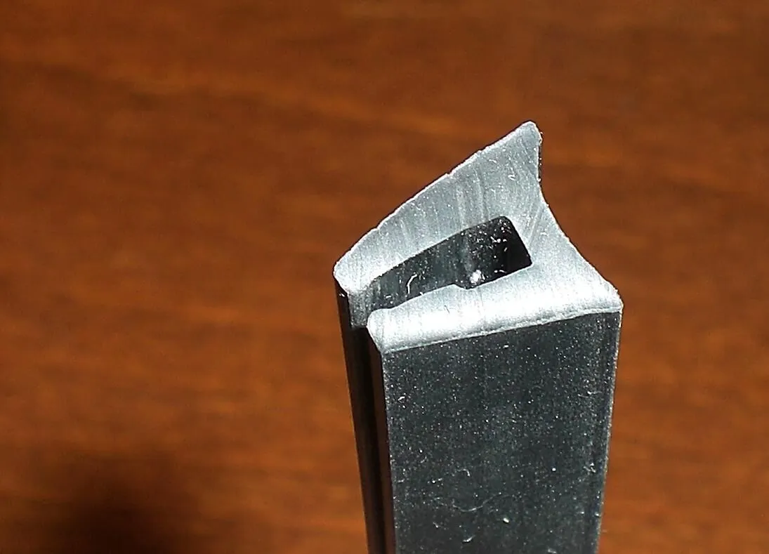

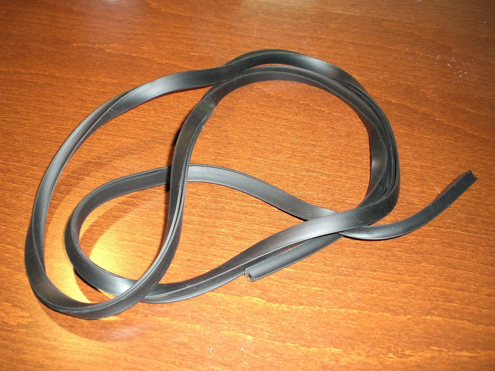

    Danke für die Tipps! Gummifüßchen sind schon vier Stück drin. Da mus sich mir wohl was anderes einfallen lassen ;)
    Dann frag ich mich wirklich stark, wofür das Gummi ist, das ich da gekauft habe (siehe Anhang)? Es war explizit als handschuhfachgummi ausgewiesen.

    Diese Gummileiste kommt zwischen Handschufach und Beinschild. Wid auf das Handschufach aufgezogen und dann wird das Ding ans Beinschild geschraubt.

    habe ich übrigens auch von SIP ;)

    Hmm, verstehe!
    So ein Mist, dann habe ich das ganz umsonst gekauft.
