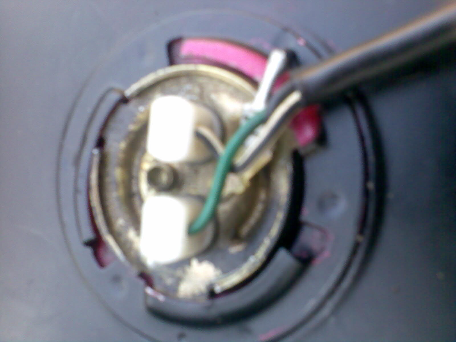

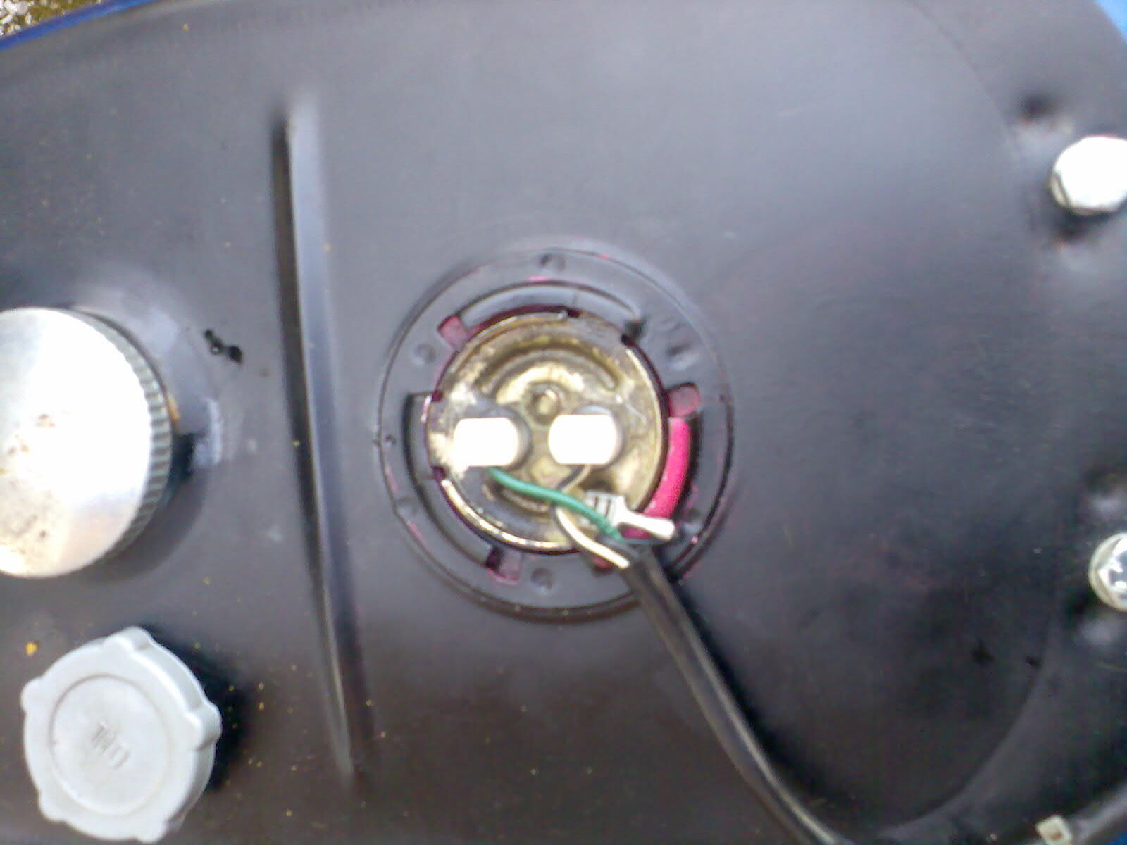

Bei meiner PX200E Bj. 97 zeigt der Tananzeiger Null an, obwohl der Tank voll ist. Die Reservelampe leuchtet schwach.
Wie ich erfahren haben liegt das Problem meistens am Tankgeber. Also habe ich den Tankdeckel abgeschraubt und mit einer Taschenlampe mal reingeleuchtet.
Siehe da, der Schwimmer schwimmt, ist also nicht abgesoffen. Nun habe ich mit einen Draht den Schwimmer bewegt.
Folgendes geschah:
Hab ich den Schwimmer angehoben leuchtete die Lampe stärker, obwohl dies ja bedeuten würde der Tank ist voller.
Habe ich den Schimmer unter den Benzinspiegel gedrückt wurde die Lampe schwächer und ging sogar aus. Tank wäre so aber leerer...
Der Füllstandsanzeiger bewegte sich jedoch beidesmal nicht.
Habe auch das Gefühl der Geber ist nicht mehr so leichtgängig, was jedoch das Anzeigenproblem nichtz erklärt.
Mir würde ja schon reichen, wenn die Reservelampe funzen würde. Sonst muss ich immer in den Tank schauen, da bei der Lusso ja nichts mit Reserve-Stellund des Benzinhahns ist.
Dafür sollte es ja die Tankanzeige geben.
Ausbauen des Gebers habe ich nicht geschafft. Der lässt sich kaum drehen, schon gar nicht in die Position, wobei man ihn ausbauen kann.
Ist hier Gewalt nötig oder gibt es einen Trick oder Spezialwerkzeug.Will da nichts kaputtmachen und dann loch im Tank.
Und auf was muss ich achten wenn ich ihn draußen habe, die funktion habe ich ja, wie gesagt schon mit dem Draht geprüft.
