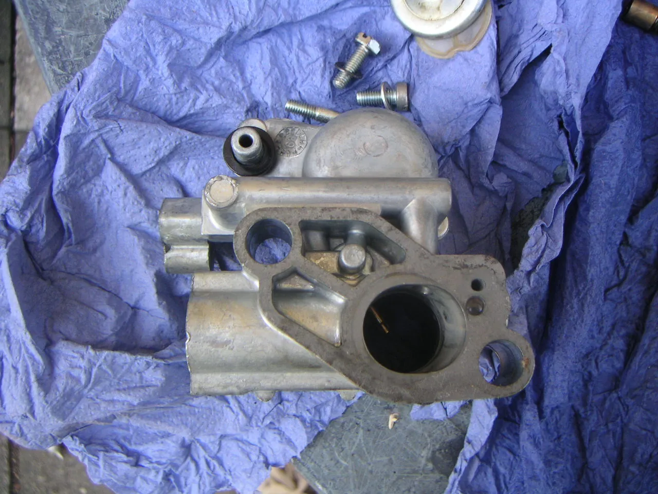

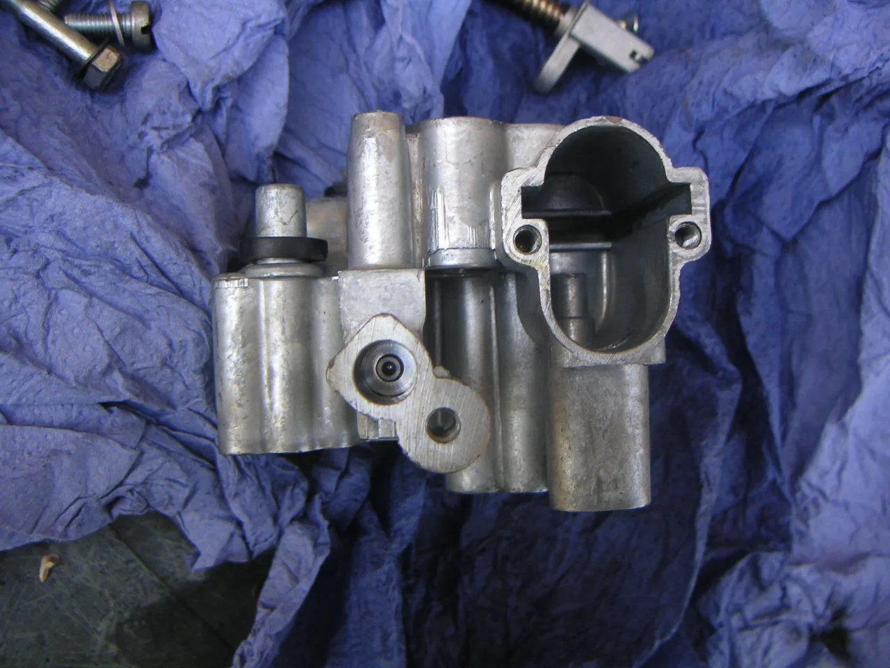

    • June 30, 2008 at 12:10

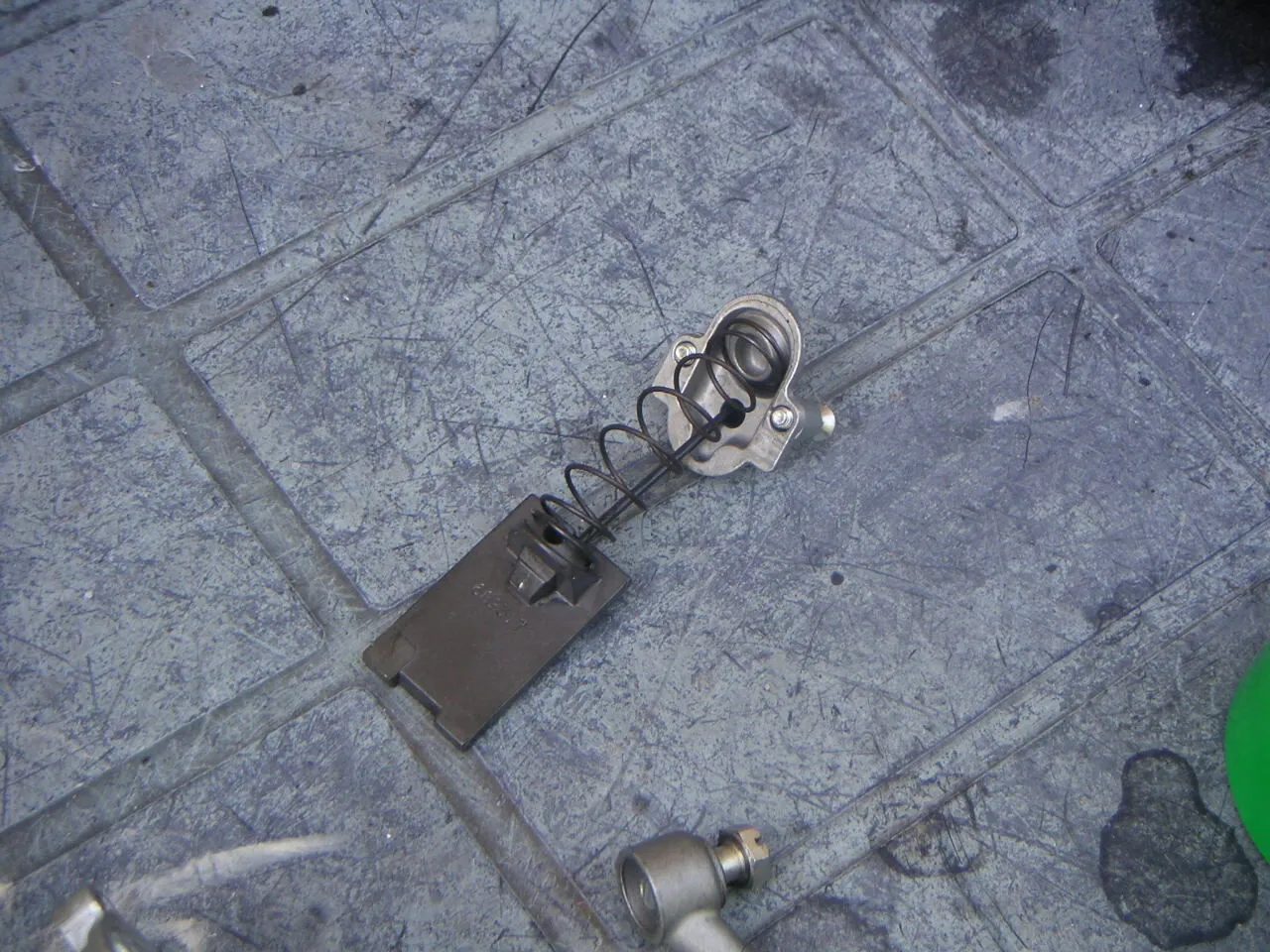

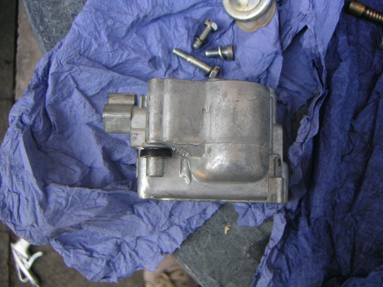

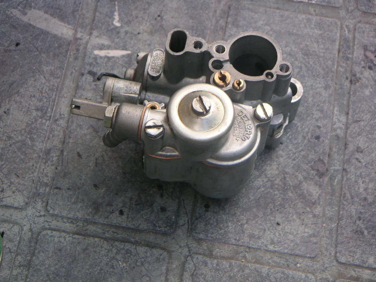

    das mit der Demontage der Benzinfilterkappe ist ne echt gute Maßnahme :thumbup:
    Mir scheint, dass der Vergaser bereits mal ovalisiert worden ist, oder täusche ich mich?
    So, was müsste nun getan werden um auf Gemisch umzubauen?
    Ich möchte Weicon Titanium zum Verschließen verwenden
    Was mache ich mit dem Röhrchen für die Ölzuführung?
    Muss die Wanne jetzt runter?
    PS: Ist es richtig so, dass der Gasschieber am Deckel keine Dichtung benötigt?
    PS2: Und brauche ich nun einen Dichtsatz "alt"?

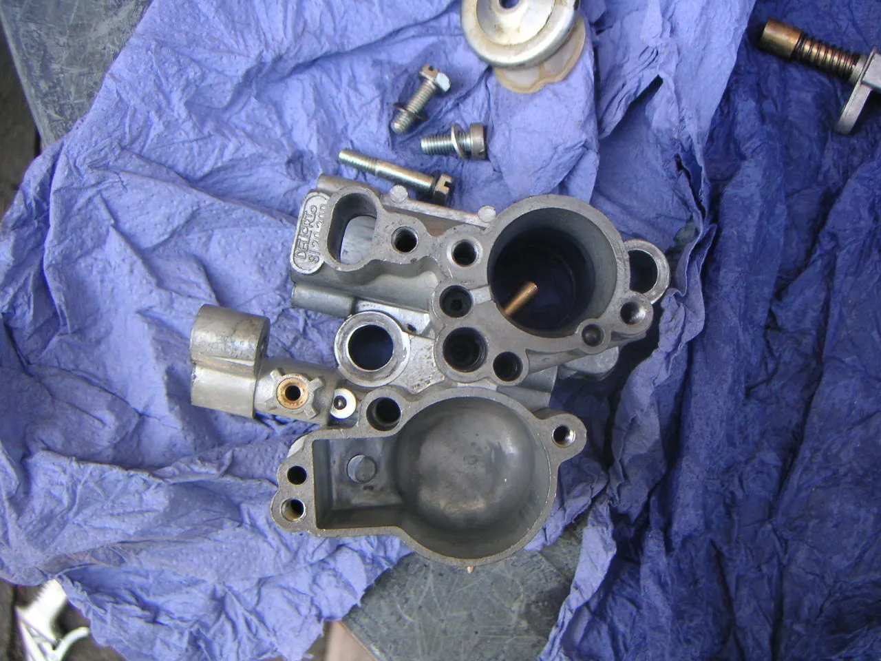

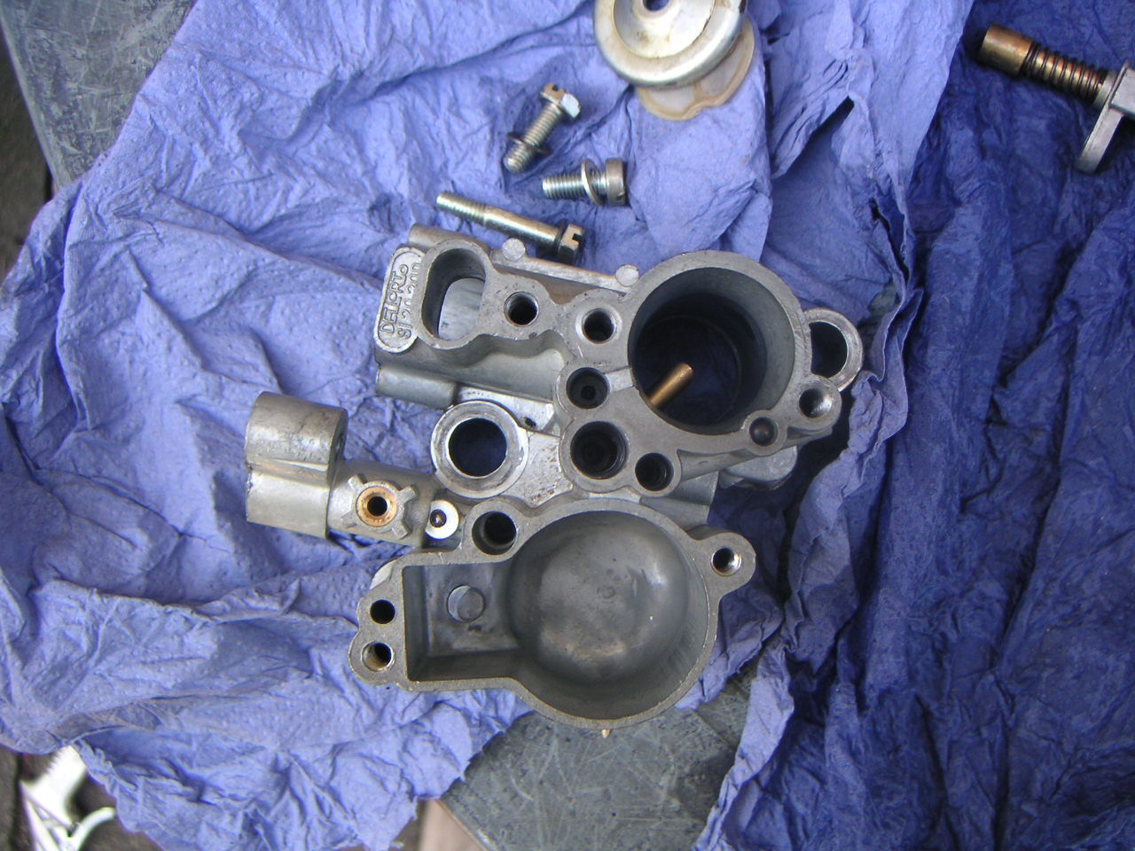

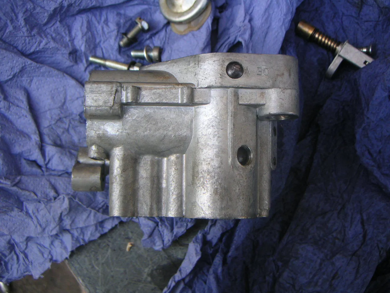

    • June 30, 2008 at 12:14

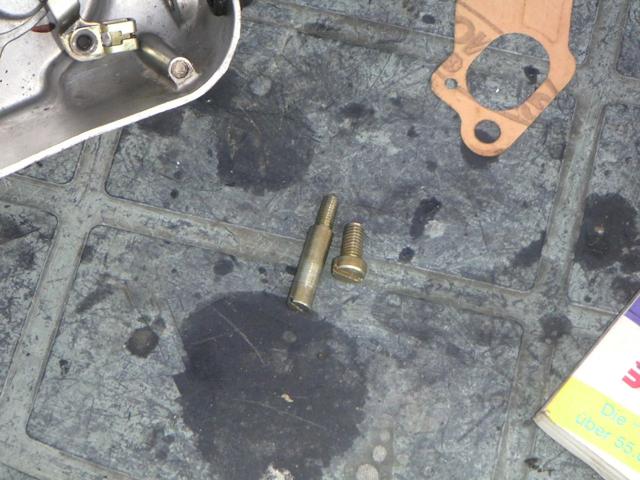

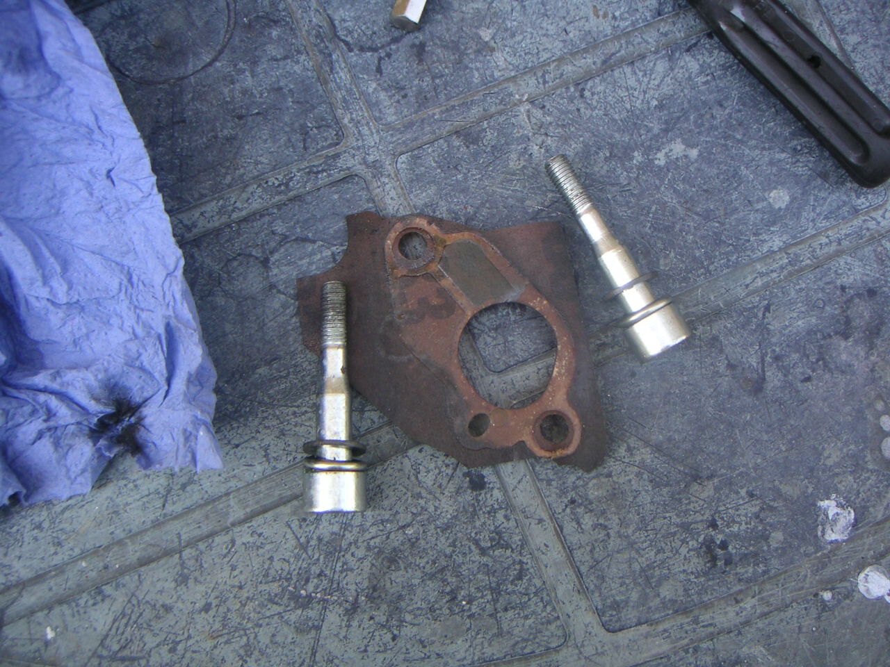

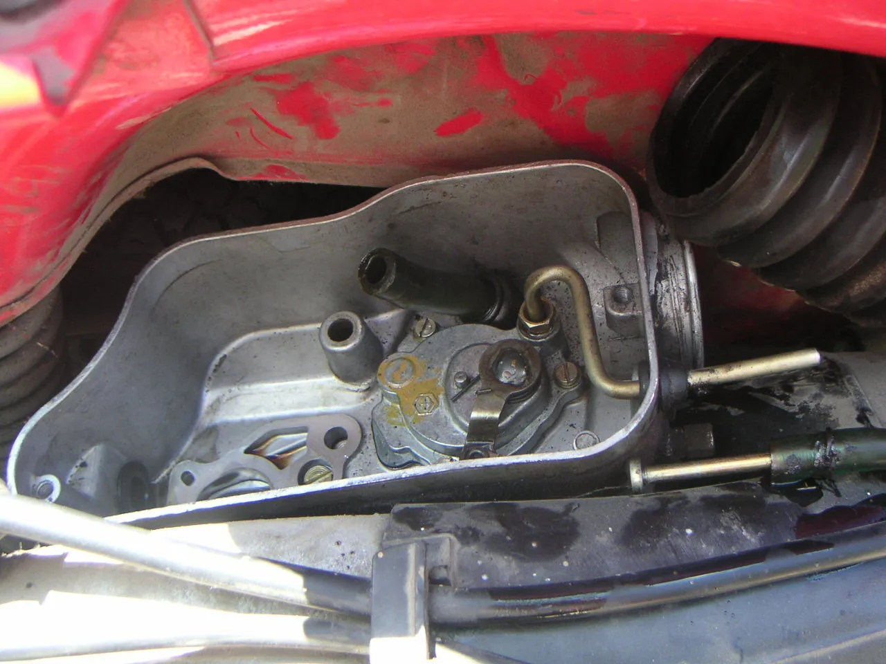

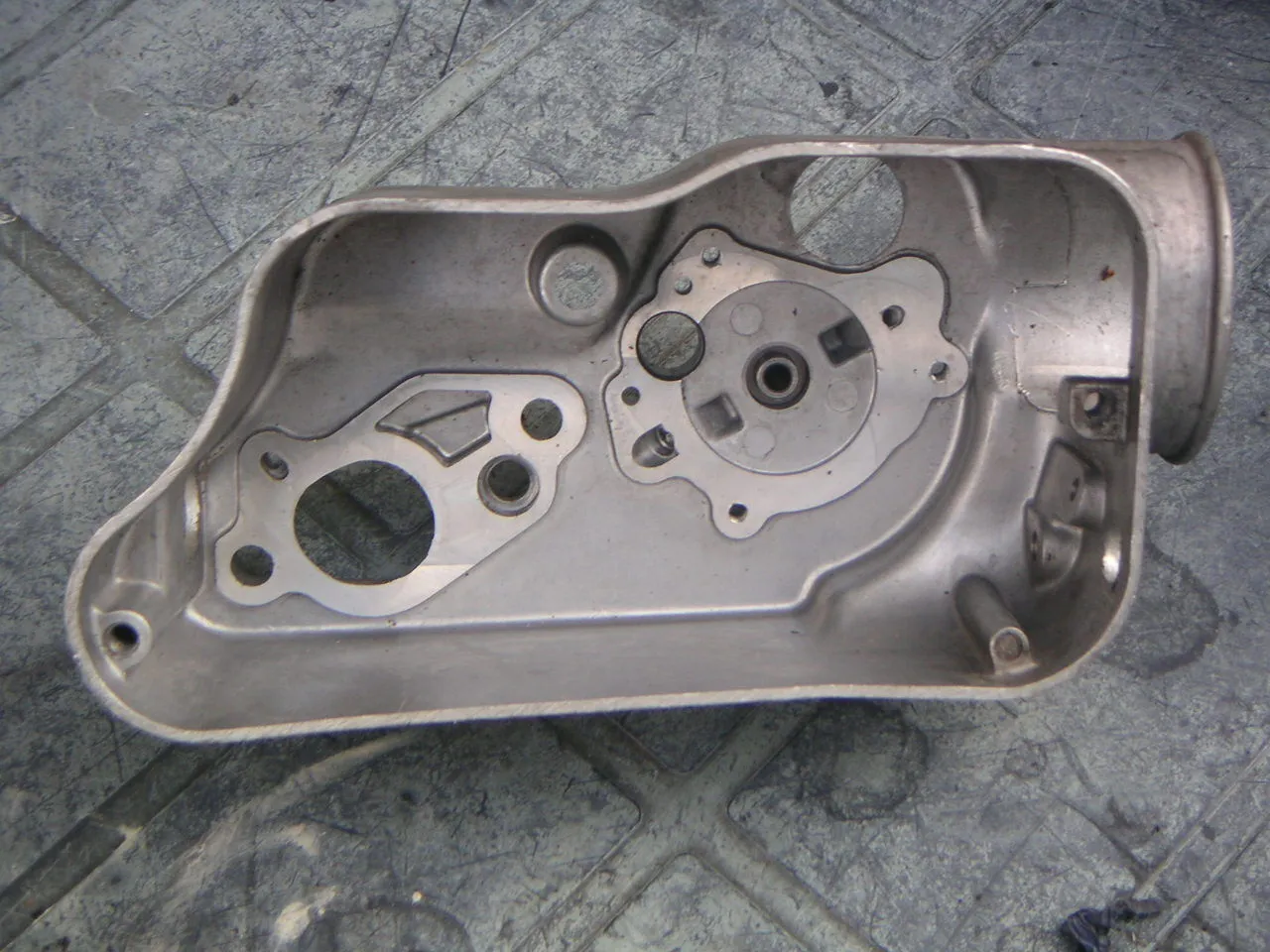

    So, welche Löcher müssen nun zu?

    • June 30, 2008 at 12:56
    Also ganz genau weiss ich es nicht auswendig, aber das was ich weiss, dass geb ich nun mal zum besten :D
    Der Gasschieber hat keine Dichtung am Deckel, hat mich auch gewundert, ist aber so.
    Das Röhrchen von der Ölpumpe wird ja mit der Ölpumpe ausgebaut, das Durchführungsloch an der Wanne kann man dann mit nem Blindstopfen abdichten.
    Was allerdings ganz wichtig ist, du brauchst nun ein anderes Gestänge am Gasschieber, um den Gaszug einhängen zu können. Du hast da jetzt einen einfachen 90° Knick, der dann in den Ölpumpenarm eingehangen wird, das neue Gestänge hat aber diese Form:
    Am Vergaser brauchst du nichts ändern, aber unter der Wanne ist ein Kanal den du zumachen musst, aber ich finde im Moment leider nicht das passende Bild daz :( Vielleicht kann jemand anders das besser erklären als ich, denn ich hatte mir ne Vergaserwanne einer Gemischschmierung gekauft, wodurch das zumachen der Löcher entfällt. Lediglich das Loch, in dem vorher die Welle der Ölpumpe drin war musste dann verschlossen werden, hab es mit Silikon zu gekittet und das hält ganz gut.
    Hab eben mal ne Email an Vespa-T5.org geschrieben, ob er die Bilder wieder einstellen kann oder mir diese zumailen kann, sobald ich was habe/höre sag ich Bescheid :D
    Edith glaubt du solltest die Vergaserwanne abschrauben und dann schauen ob dort ein Kanal von dem Loch der Ölpumpe zum Vergaser im Motorblock läuft, dass muss glaub ich zu gemacht werden, aber wie gesagt bin ich nicht sicher :( Gefährliches Halbwissen ...
    Mfg, Holger

    "unter der Wanne ist ein Kanal"
    Ist das der Kanal in dem das Ölröhrchen läuft.
    Oder noch ein weiterer?
    Düsen sind:
    Mischrohr 160/BE3/102
    Nebendüse 52/140
    Chokedüse 60
    Wo bekomm ich so ein Gestänge her?
    Oder einfach ein Stück umbiegen?
    War mir gar nicht aufgefallen dass das Gestänge irgendwo einhakt?
    Aber stimmt, es hat nur den einen rechten Winkel
    4 Mal editiert, zuletzt von Roman Esco (June 30, 2008 at 15:58)
    Schnaps Schnäppchenjäger
    18,245
    3,464
    Leingarten, Deutschland
    der mit den Schnäppchen tanzt
    • June 30, 2008 at 16:43
    Die Düsen sind soweit ok, nur die Hauptdüse ist mit 102 viel zu groß, die 102er nimmst du eher bei dem 135er DR, original hat die 80er mit Getrenntschmierung ne 96er drinnen, hast du nen Selbstmischer nimmst du die 98er, da du dann ja auch 2% mehr Öl durch die Düse blasen musst. Beim Selbstmischer kommt die Ölzufuhr erst nach der HD.
    Das Gestänge bekommst du für da. 2€ bei nahezu jedem Vespahändler, ist eigendlich immer auf Lager, aber man kennt ja Murphy´s Law :(
    Das selber umbiegen kannst du natürlich versuchen, aber es muss schon halbwegs genau sein, da nicht allzuviel Platz beim einstellen des Gashebelspiels ist, die Schraube am Vergaserzug (an der Wanne) ist nicht allzu lang.
    Hatte das anfangs auch umgebogen, ist mir aber imemr wieder mal rausgeflutscht und dann hab ich diese Stange doch sehr gern gekauft :D
    Der Kanal den ich meine ist direkt zu sehen wenn du die Wanne runter nimmst. But like i told before,... ich hab keine ahnung mehr welche genau zu sein müssen...

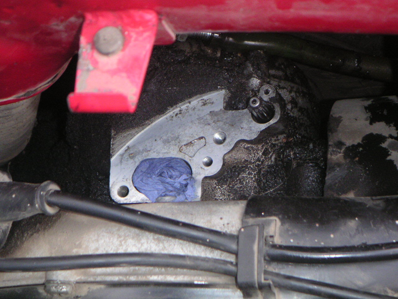

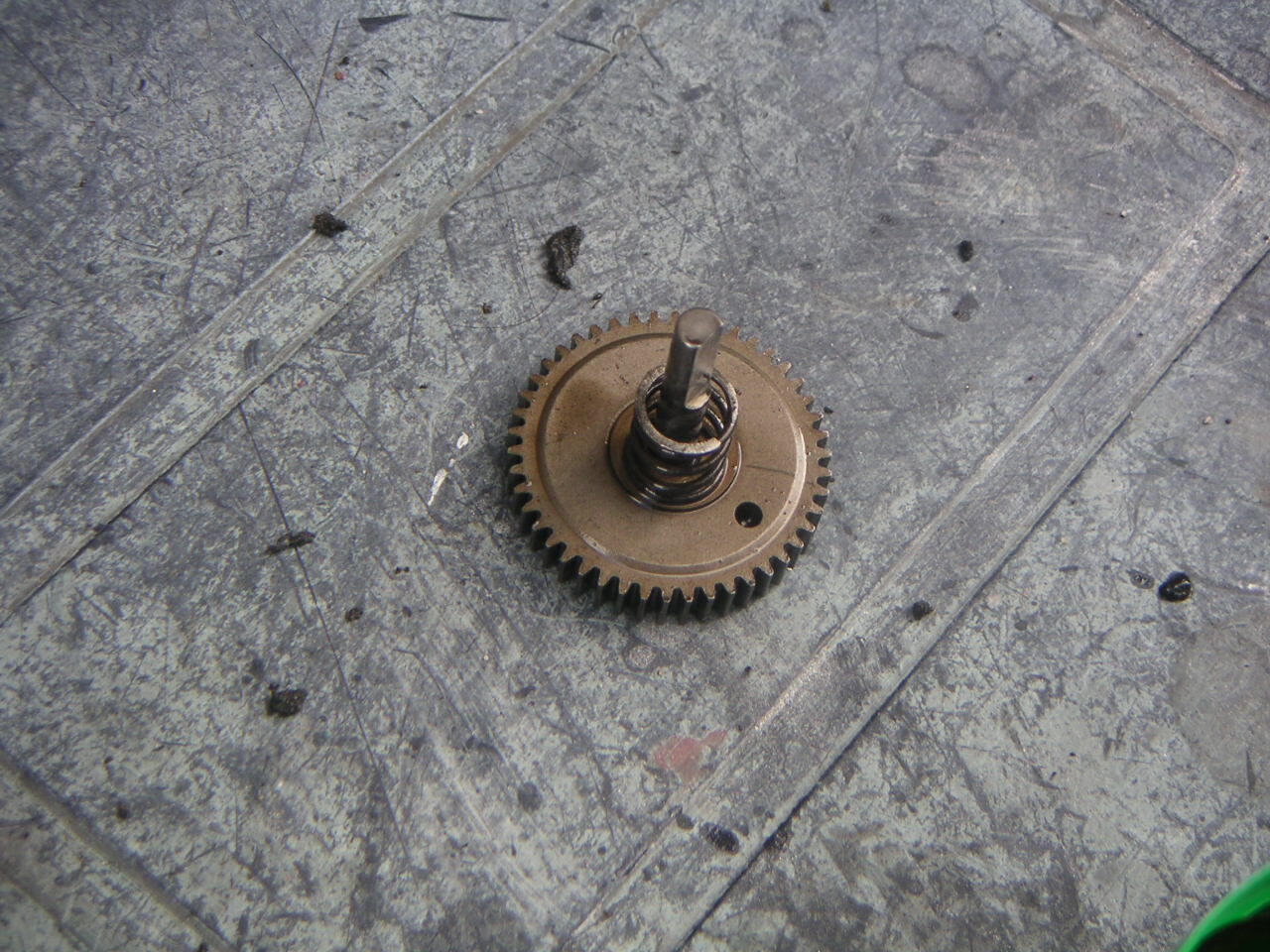

    • June 30, 2008 at 18:07

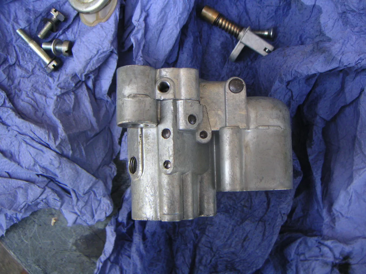

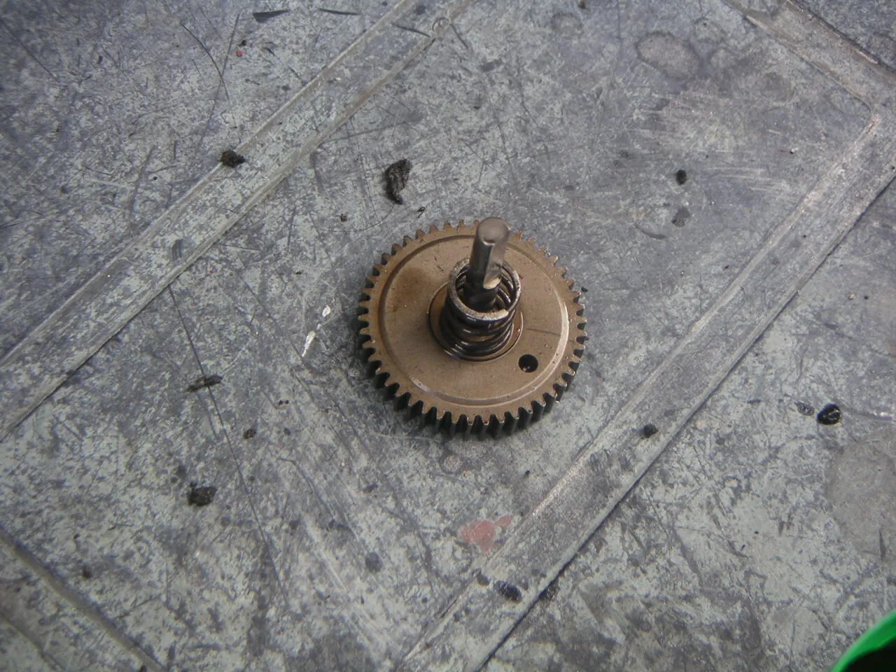

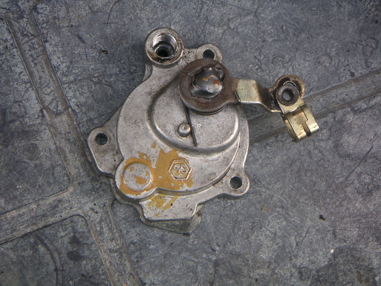

    Wie isn das mit den Ritzeln. Bleiben die drin oder gehen die raus?
    Jetzt ists soweit. Welche Löcher müssen zu?
    PS: Wo isn die eigentliche Pumpe?

    • July 1, 2008 at 19:01
    Wo kommt die linke der zwei Schrauben hin? Kann die nicht zuordnen
      • 228.97 kB
      • 1,280 × 960
      • 350
    3 Mal editiert, zuletzt von Roman Esco (July 1, 2008 at 19:32)
  • KoMan62
    3,022
    602
    BÄRLIN
    PX 80 E / DR 135
    • July 1, 2008 at 20:03
    Standgas, durch den Luftfilter und die Vergaserwannenabdeckung. Gummipropfen nicht vergessen!
