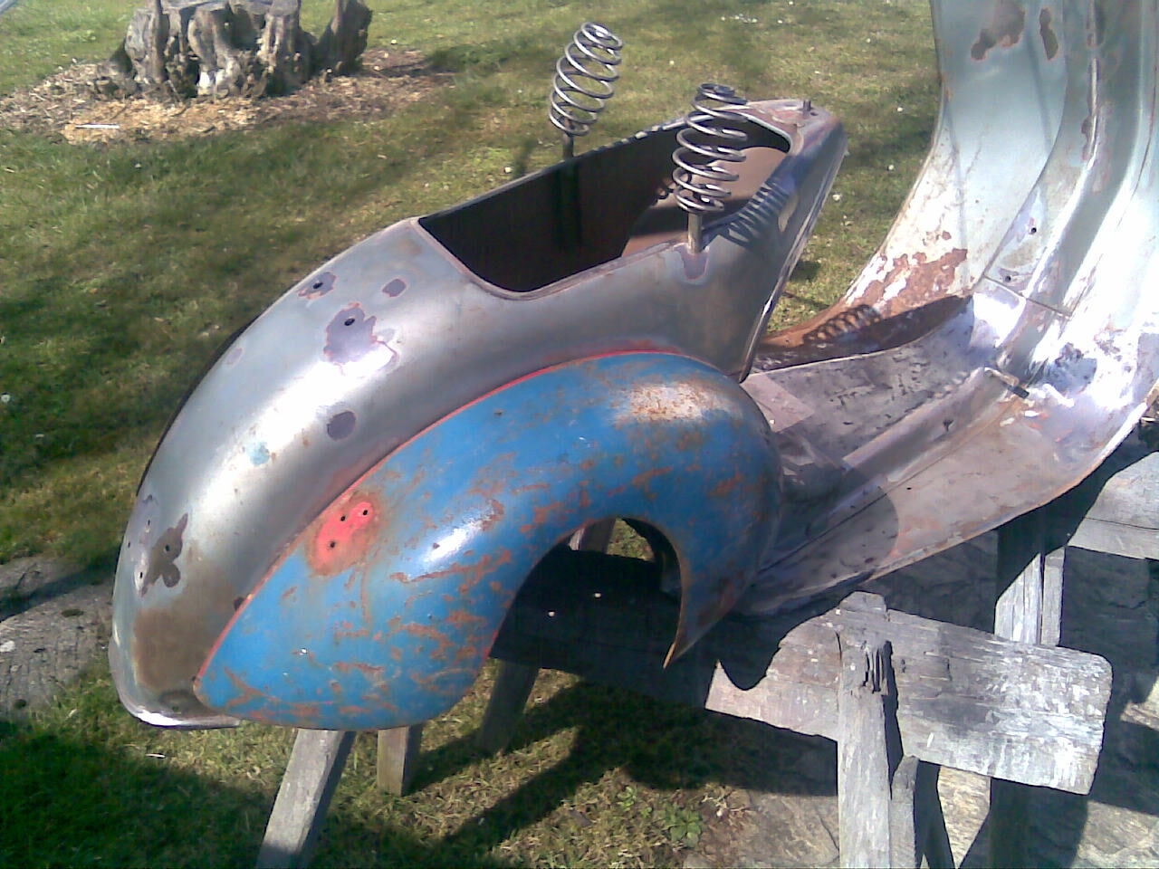

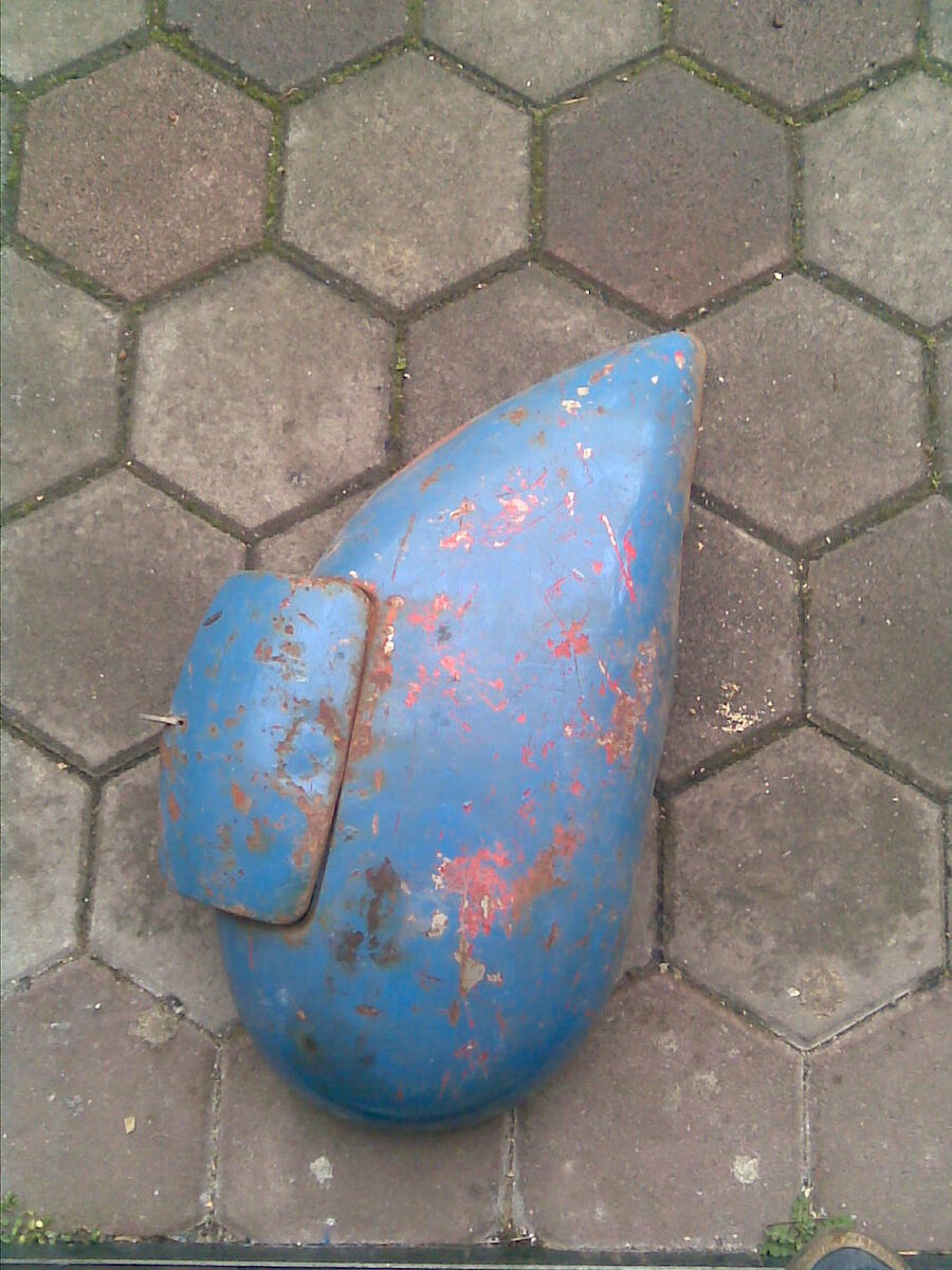

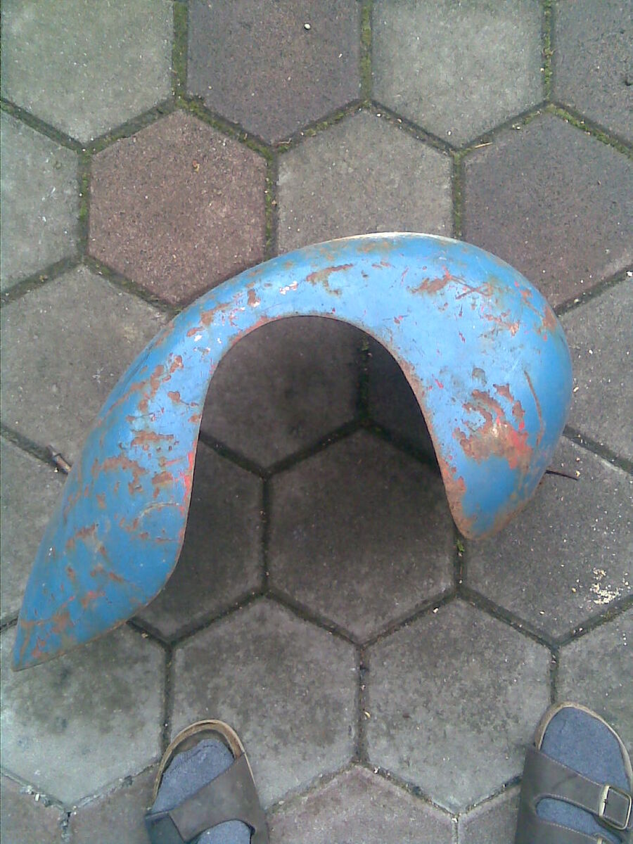

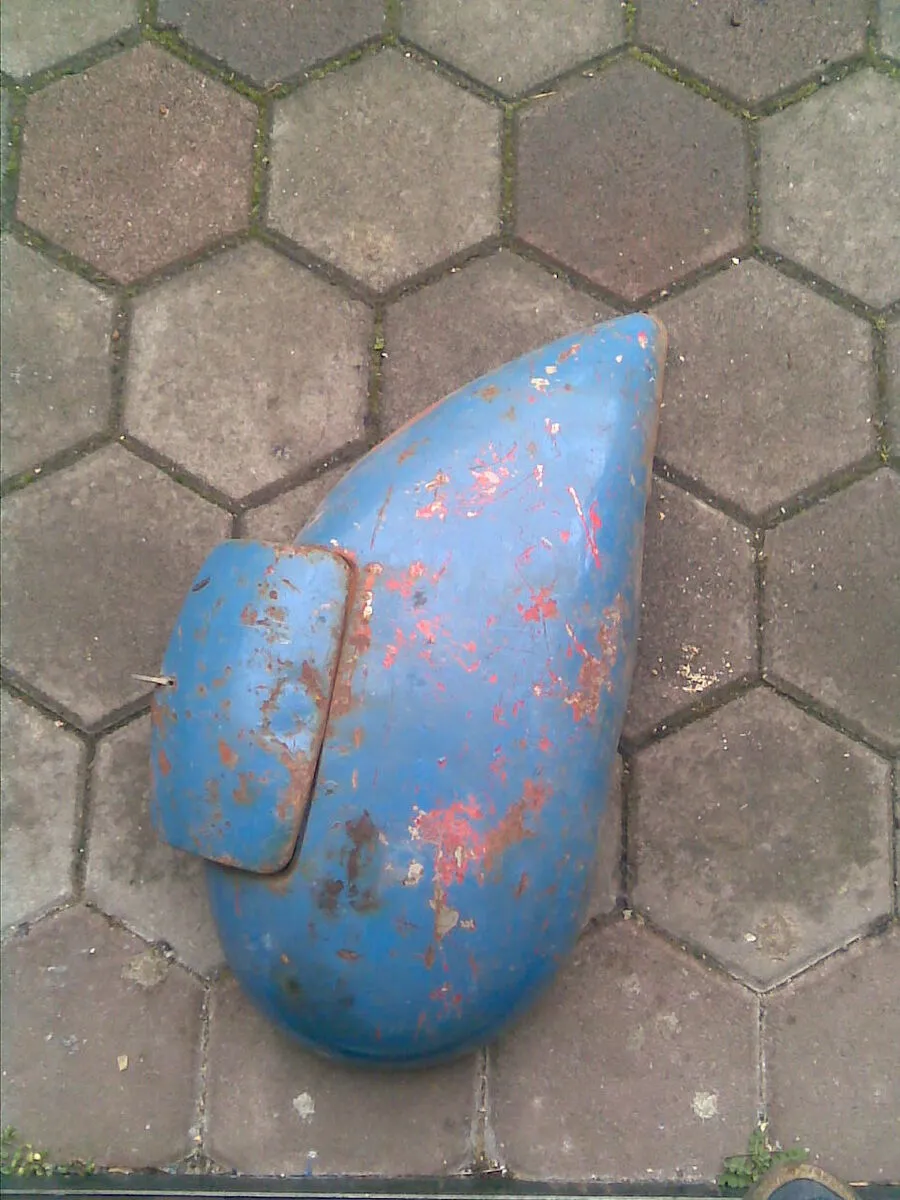

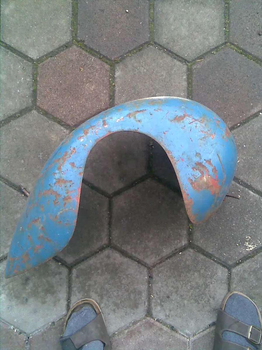

schau mal in meiner gallerie da ist die vorlage und der noch nicht beschnittene rahmen inkl blauen backen

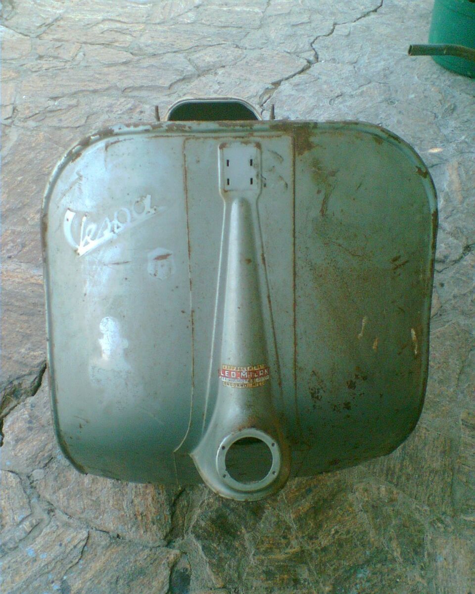

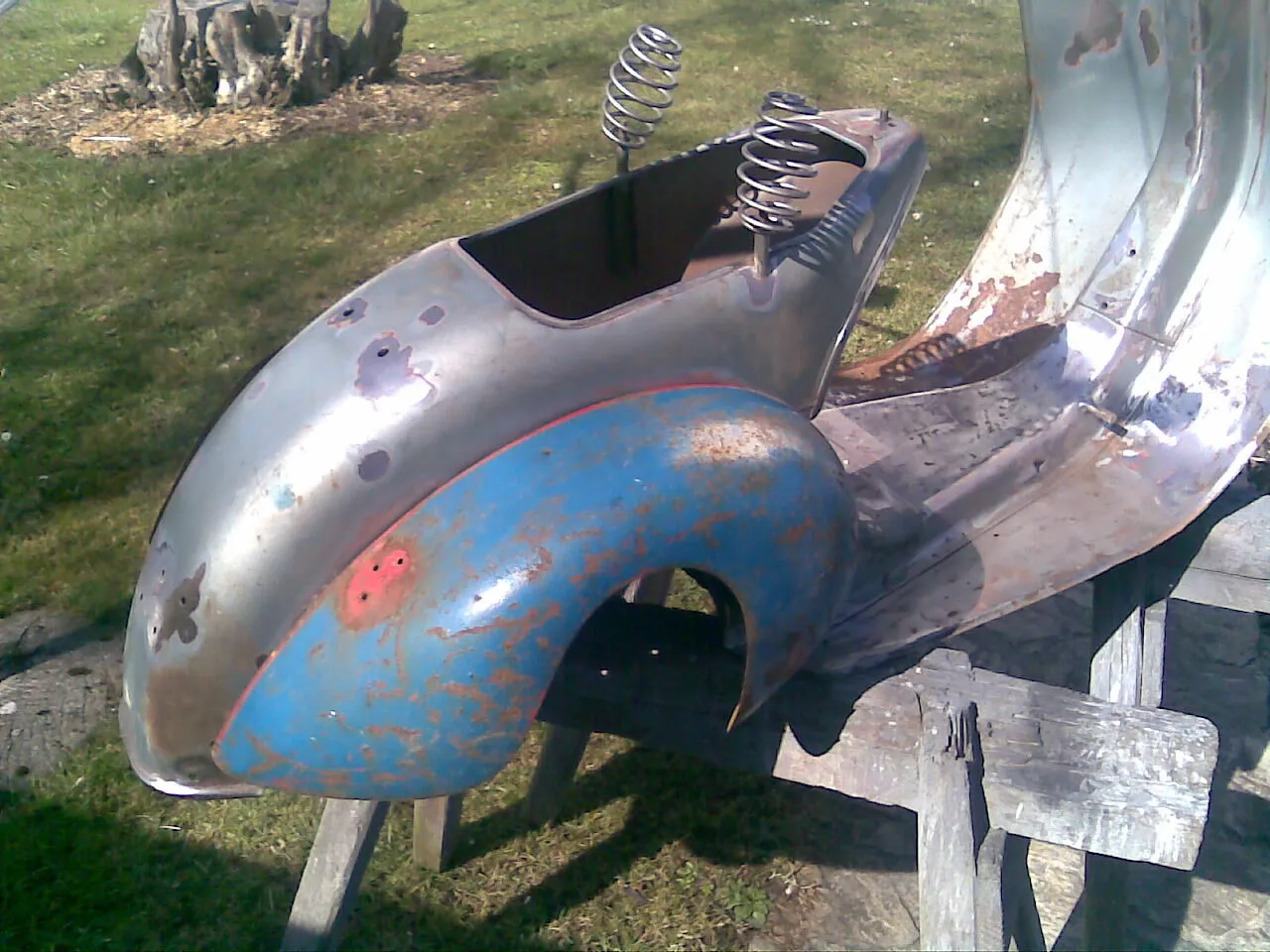

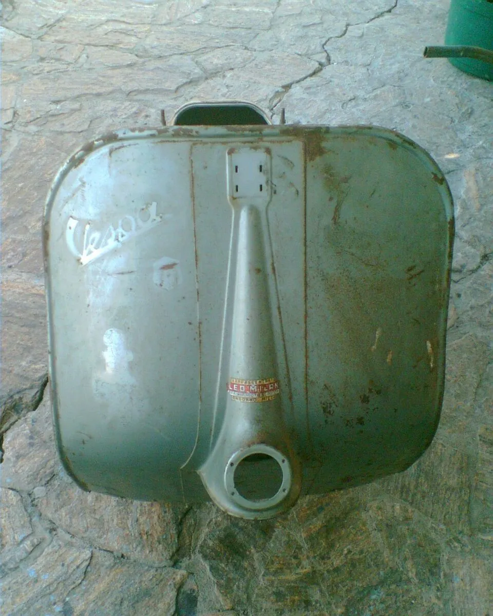

hier kurz mein aktuelles langzeit--geldverschliegungs-projekt
Vorhaben
einen VB1 rahmen am beinschild und trittblech cutten und einen Cosa motor mit vvvviiiieeeelll leistung einzubauen
das ganze soll dann aussehen wie eine Sei giorni ( legendärer 6-tages Werksrenner von Piaggio )
Sei Giorni
wobei ich eine Customlackierung machen werde, ziel ist es bis zur Costumshow munich im März fertig zu werden

Her mit den Seitenbacken, will schweissen

Sind das 2 verschiedene Backen oder gehört das so ? ( *noob ist* )

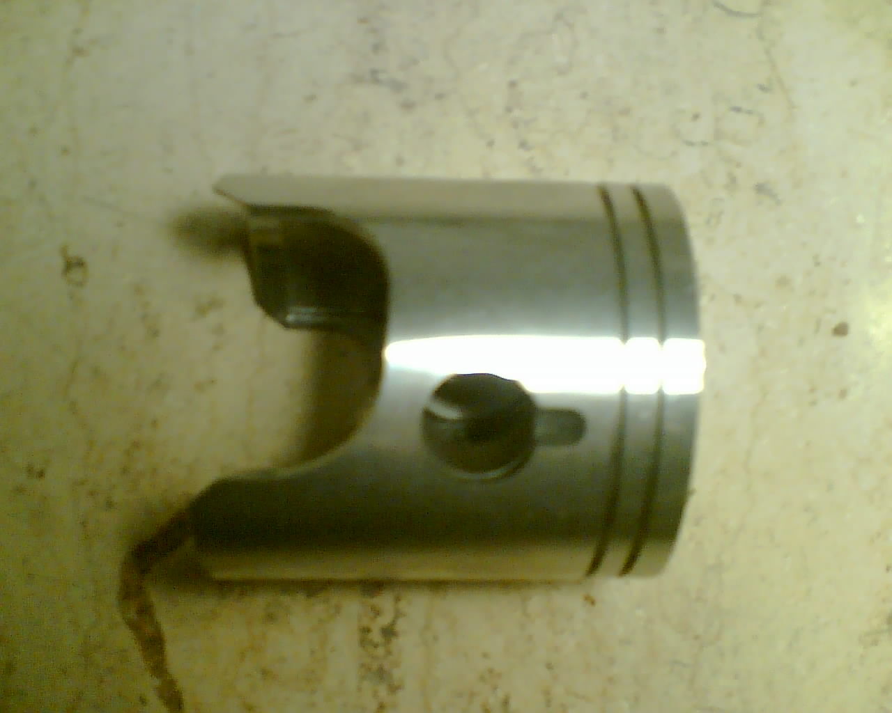

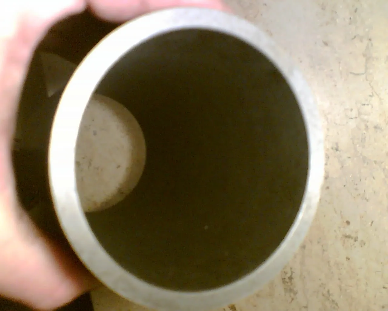

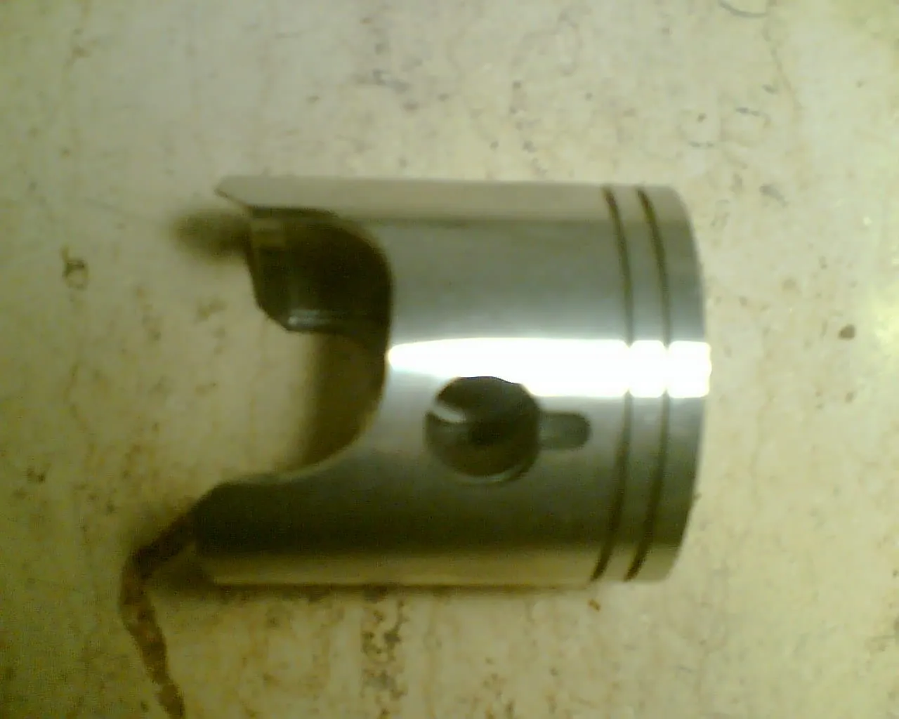

werde 2 motoren aufbauen
1.motor : FALC Zylinder , Schwammerllanghubwelle mit Membrankasten über beide Hälften( falls der falc kein Direktsauger wird) ,mikuni 34SS vergaser , Fichtl Auspuff
2. Motor : Aufgebohrter 211er malle mit Stahllaufbuchse 70mm Bohrung Hondakolben , KTM pleuel ,Lange langhubwelle 62,5mm hub , mikuni 34ss bzw 39 PWK, S&S Right Auspuff
Cosa deshalb da der eine breitere traverse hat und somit genau in den Wideframerahmen passt desweiteren hat er die gleichen(guten) teile wie ein Lussomotor verbaut bei deutlich günstigeren Preis

gehört so

wie man auf sowas kommt >> weil ich einfach diese rennvespen genial finde und es ein gewisser reiz ist soetwas aussergewöhnliches nachzubauen >> sind ja tw sonderanfertigunegn ,(tank, reserveradhalterung ,Beinschild-Trittblech,lenker , Lampengehäuse ,vorderradschwinge )
einfach hergehen und sich die teile zusammenkaufen ist hier nicht , hier heist es improvisieren und tüffteln das ist einfach der reiz daran
