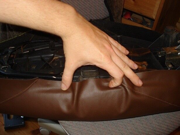

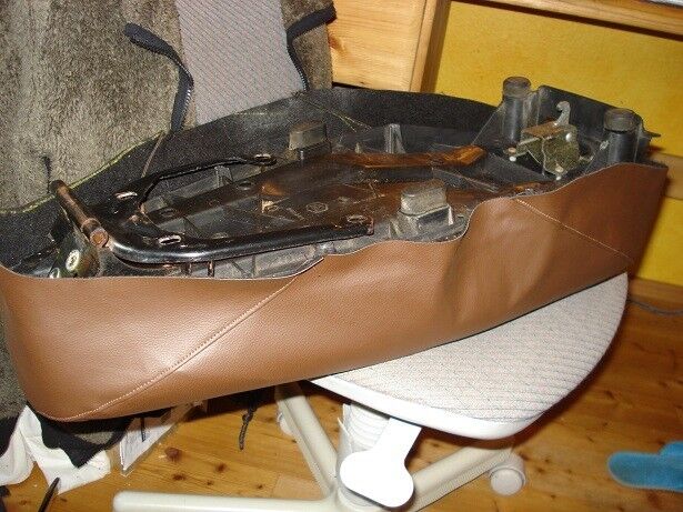

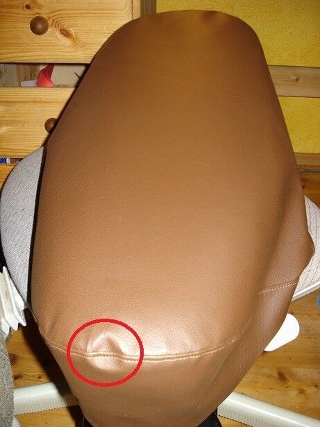

    Ich klink mich hier mal mit ein, da ich auch vor dem Bezie-Problem stehe, nur dass ich meine mal hat mir einen nicht passen den Bezu geschickt.
    Es handelt sich um eine XL2-Bank, und wie ich finde sind 1. die Seiten zu lang und 2. zu weit. Es würden sich fette Falten bilden wenn ich versuchen würde den Bezug fest zu tackern, oder??

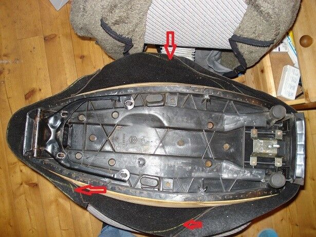

    • June 19, 2011 at 11:12
    Nein es bilden sich keine Falten, wenn Du den Bezug nur genügend stramm drauf ziehst. Ich hab schon einige bezogen und das ist immer so. Leg mal die hinteren Nähte in die Aussparrungen des Platikunterteils, da sind so kleine Kerben. Dann nimmst Du eine Hand voll Wäscheklammern, kein Plastik sondern Holz, noch besser sind Sattlerklemmen, aber die hast Du ja nicht. Dann spannst Du den Bezug rundrum, aber richtig feste und klemmst sie fest. Und Du wirst sehen der Bezug passt. Das Lose muss nun gleichmässeig über die Länge verteilt werden, festtackern, abschneiden und gut ist.

    Ahhh!
    OK. Werd ich gleich probieren!
    Wenn's dann geklappt hat; wie verhält sich das mit den Nähten? Wenn ich sie Seiten abschneide öffenen die sich doch, oder?
    • June 19, 2011 at 11:48
    Bisschen weiter zurück, sind die Nähte mit Nahtdichter abgedichtet? Wenn nicht soltest Du die Nähte innen beidseitig mit Gummilösung bestreichen, sonnst kommt Dir das Wasser beim nächsten Regen durch die Nähte und sammelt sich im Schaumgummi. Da kannst Du dann 4 Wochen lang durch draufsetzen, noch Wasser rausdrücken. Und zum ausfranseln abschreiden, erst wenn der Bezug fest ist dann löst sich nix auf.

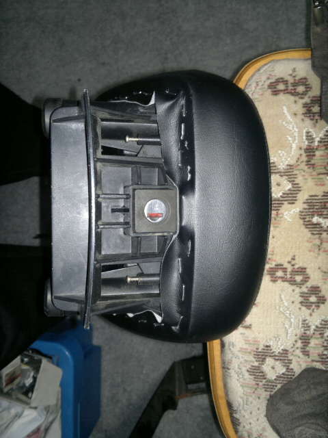

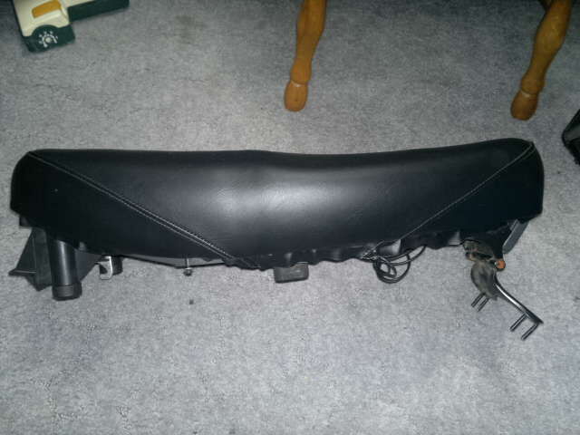

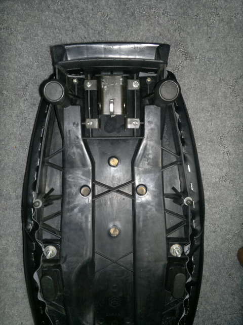

    • June 19, 2011 at 11:59
    Hi hab zufällig noch ne neu Bezogene Bank hier liegen , mit nem Handtacker gings nicht , nur mit nem Elektrotacker. Noch besser ist ein Drucklufttacker ! Da das Kunsttoff über die Jahre sehr hart wird !
    Denke das ergebnis kann sich sehen lassen. Du mußt übrigens hinten und vorn es zuerst stammziehen und die postion des bezugs bestimmen zuletzt die Seiten befestigen uns alles schön stramm ziehen !

    • June 19, 2011 at 13:29
    Danke!
    Hat geklappt! klatschen-)
