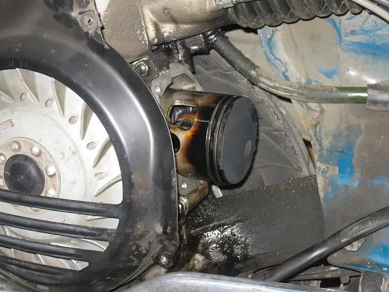

Der Kolben fühlt sich sehr fettig an. Außerdem sieht er am oberen Ende angekokelt aus.

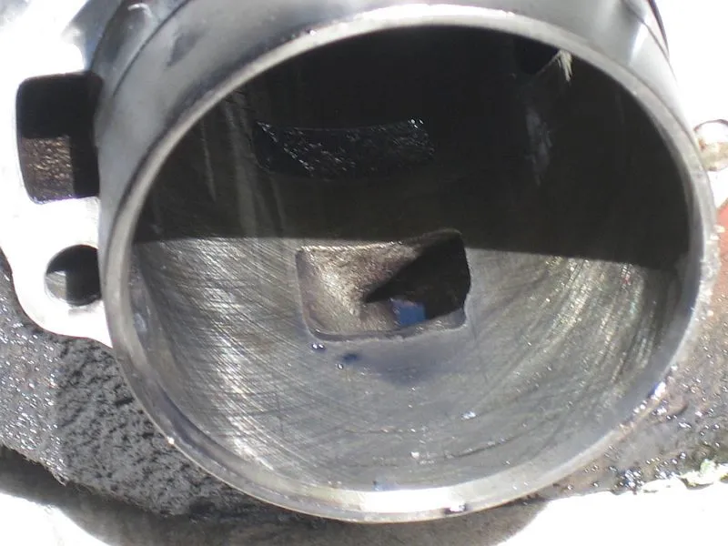

Im Zylinder sind lauter schräge Schleifspuren, hoffe, man kann das auf dem Bild erkennen.

Die schrägen Schleifspuren am Zylinder sind gut - daran kannst du erkennen, dass sich mit dem Ding noch was anfangen lässt.
Würde an deiner Stelle aber den Kolben auch behandeln und unbedingt neue Kolbenringe verbauen. Das schwarze Kolbenhemd lässt auf Undichtigkeiten schließen.
Zylinderfußdichtung neu.Der helle Punkt auf deinem Kolben sieht nicht so gut aus - evtl. fährst du zu mageres Gemisch. So kannst du dir ein Loch in den Kolben brennen und riskierst Kolbenklemmer -fresser.

Der helle Punkt auf dem Kolben ist ein Fingerabdruck von mir, da hab ich den ein wenig reingedrücktckt, um den Zylinder runterheben zu können.
Und das der Kolben so glibberig ist, ist normal?Gruß
Heinz -
Ja, der Sprit - und damit auch das Öl kommt ja über den Gaser in die Kurbelwellenkammer, umschwimmt dort den Kolben und wird über die Überströmer nach oben eingespritzt.
Ist also normal, dass der Kolben ein wenig ölig ist.Die schwarzen Stellen am Kolbenhemd würde ich mit feinem Schleifpapier (300er ungefähr) parallel zu den Kolbenringen wegschleifen. Kolbenringe davor natürlich ausbauen.

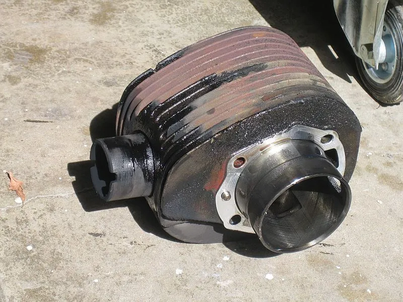

nach längerem sinnieren denke ich, an Deiner Theorie kann auch viel wahres dran sein. Die FuDi war bestimmt undicht, was die Ringe und das Schleifen angeht, verlasse ich mich gerne auf die gegebenen Ratschläge. Ich hab aber trotzdem noch das Gefühl, dass es möglicherweise am Auspuff auch rausgesabbert ist. Das Gesabber kann ja schlecht durch Fahrtwind oder sowas von der Fußdichtung zum Auspuffkrümmer gelangt sein, oder? (siehe Foto weiter oben)
Ich frage mich (und natürlich auch Euch...):
Ist der Stutzen, auf den der Auspuffkrümmer mittels Schelle befestigt wird, fest mit dem Zyli verbunden? Oder ist der da reingeschraubt? Ich werde das Gefühl nicht los, dass genau da auch was rausgetropft ist. Warum hat das Teil so komische Nuten am Ende, möglicherweise, damit man daran drehen kann? Finde leider im Indernett auch keine aussagekräftige Explosionszeichnung oder sowas, und einfach mit Gewalt dran drehen traue ich mich nicht so richtig...
Wenn das Ding da reingeschraubt ist, dann lacht Ihr mich bestimmt aus :D. (Der Depp, da hätte er schön selbst drauf kommen können...)
Aber selbst wenn: Ich lache dann auch, dann drehe ich es nämlich einfach ein bisschen weiter rein und bin schon wieder schlauer und am Ende sifft mein Lieblingsfahrzeug dann vielleicht nicht mehr rum.
