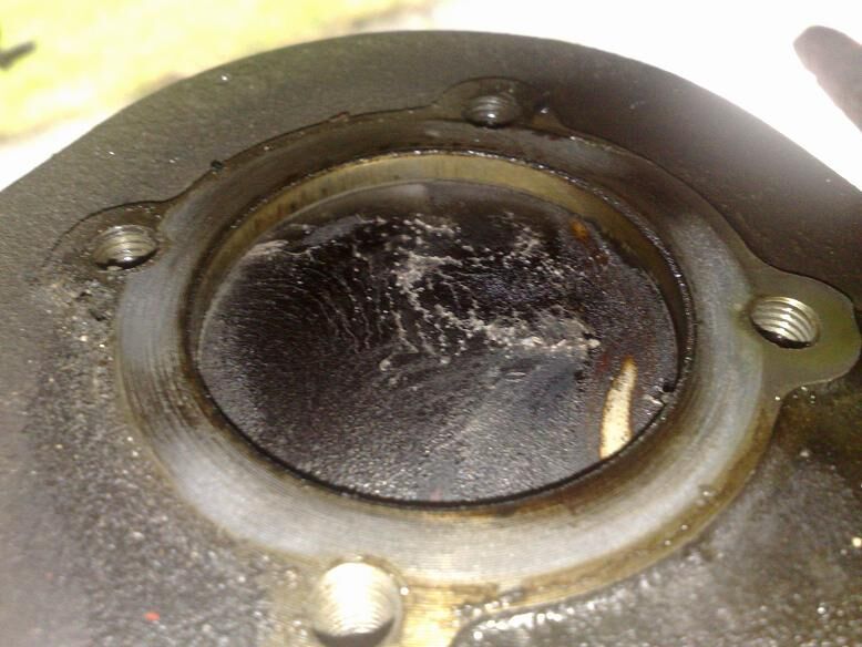

Zu weit nur 45km/h und Anzug wie ein Fußgänger, obwohl der Kolben/Zylinder noch gut aussehen -
So.....alles eingebaut, läuft auch
