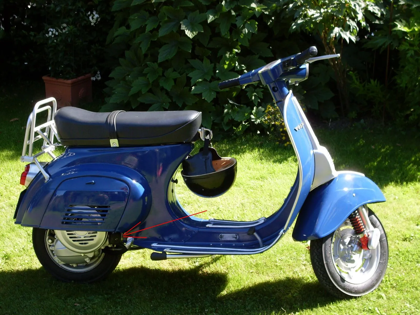

in der schwarzen plastik box das blaue kabel vom motor mit dem schwarzen kurzschliessen dann läuft der motor auch ohne bremslicht
wo find ich diese schwarze plastikbox genau?
ich such mal.. danke für den tipp.
da - bild geklaut bei philippo99
super, danke! bild sagt ja doch immer mehr als tausend beschreibungen ;-).
