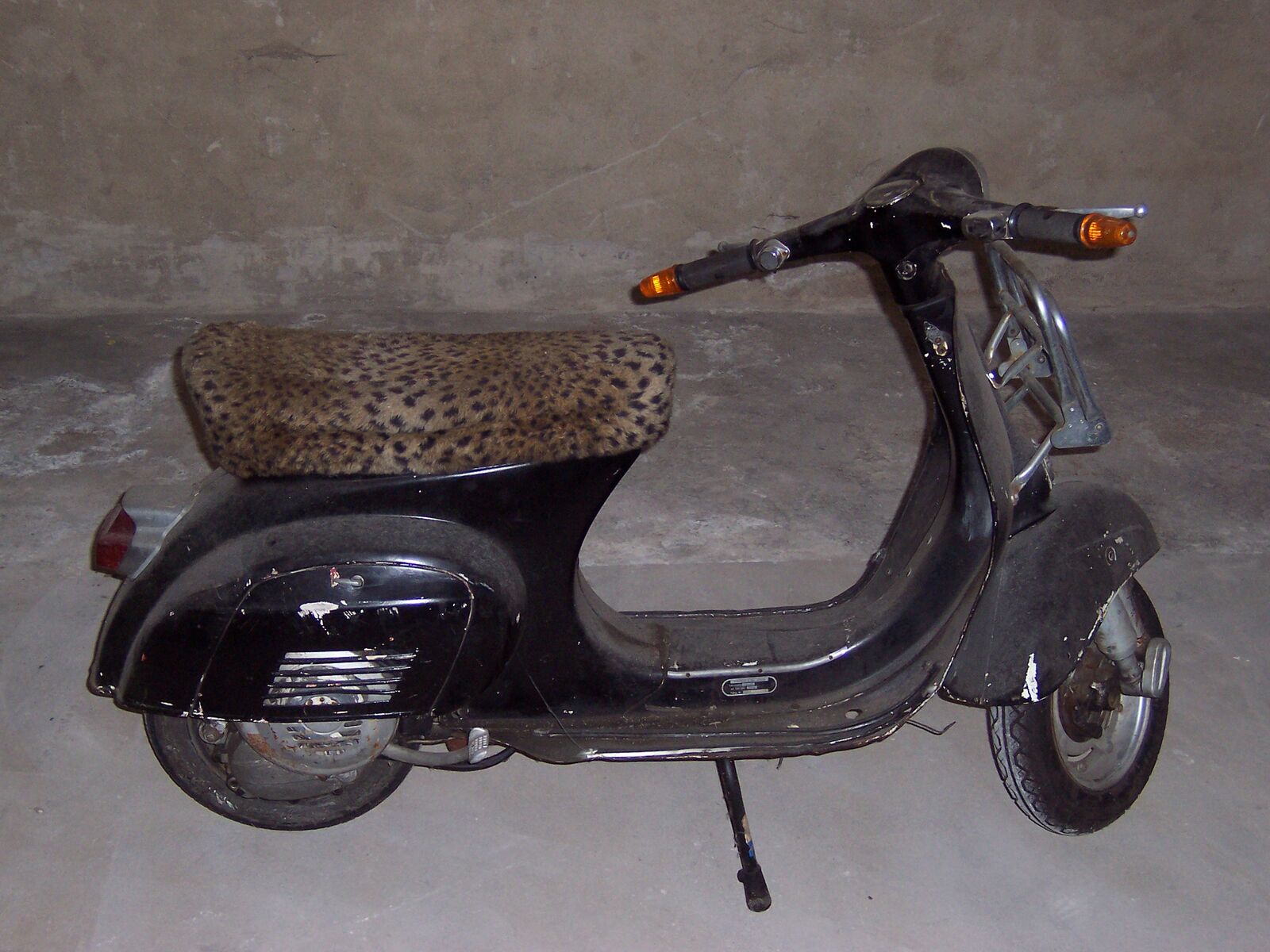

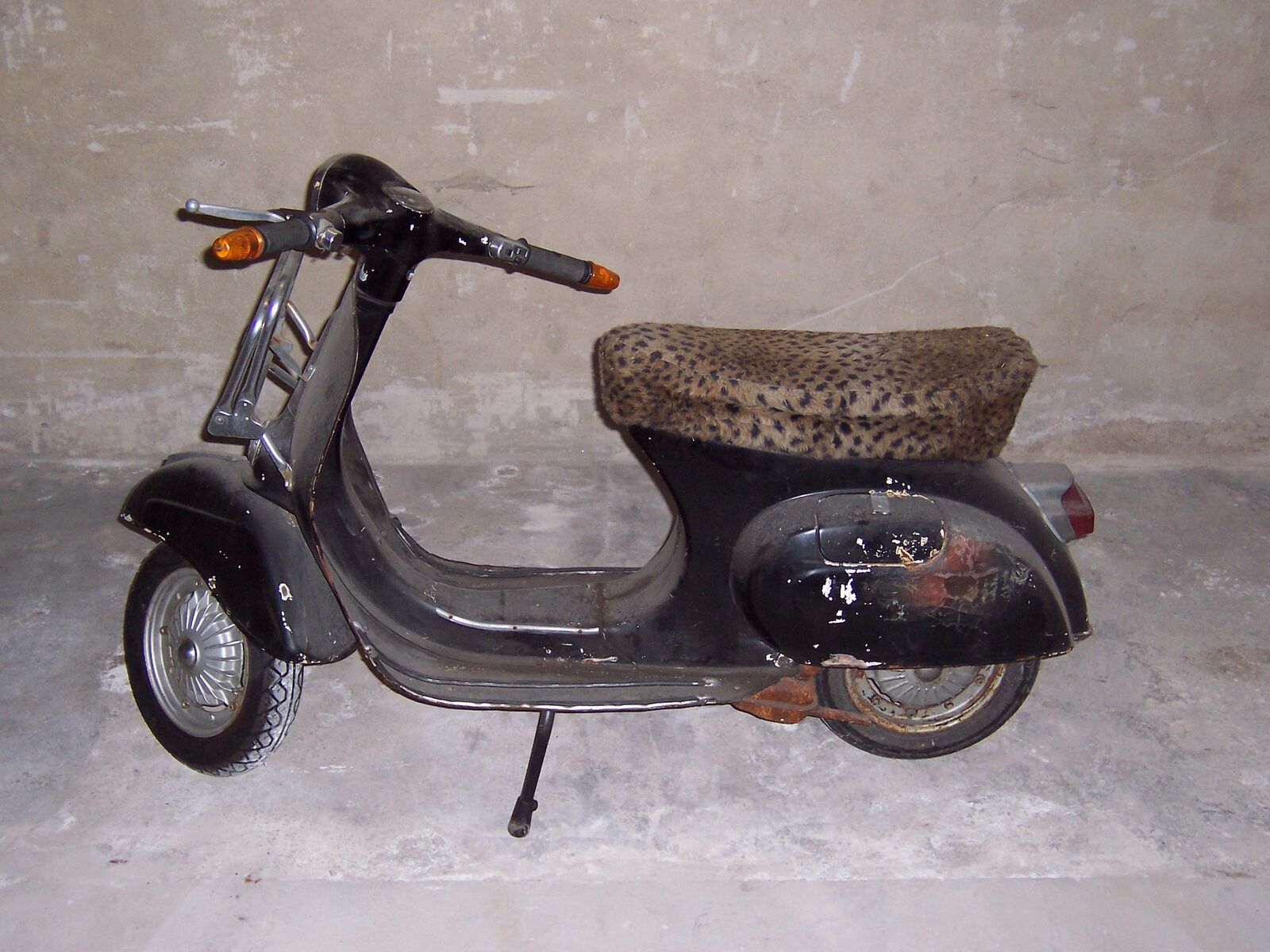

    • July 12, 2008 at 18:12
    besser hab ichs jetzt nicht...

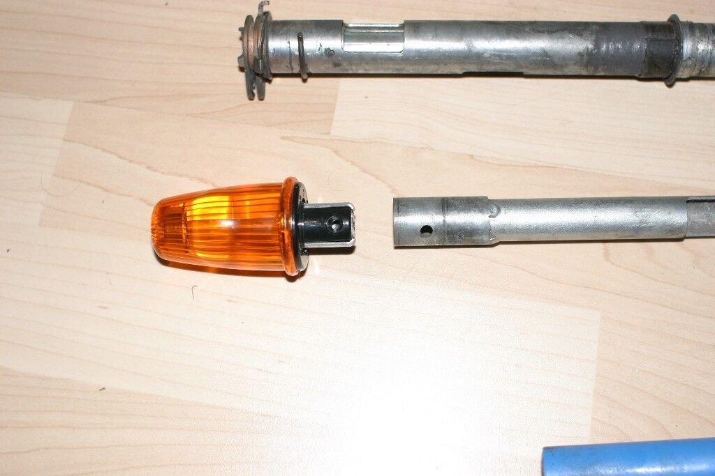

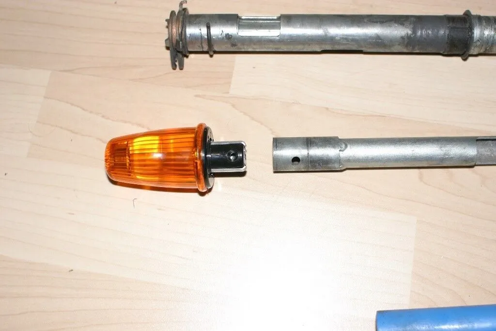

    Ok ich kanns mir so einigermaßen Vorstellen. Leider finde ich nirgends diese Teile, die ich in das Lenkerrohr stecken muß. Ich meine nicht das Lenkerinnenrohr, auf das wollte ich verzichten, sondern diese Hülsen, die Kontakt der Birne mit der Masse herstellen. Weiß jemand wie diese Dinger heißen?? Oder braucht man auch zwingend das Lenkerinnenrohr?
    Cosa Kupplung (4 Scheiben/ 8 Federn/ 21 Zähne) zu verkaufen, ca. 2500 km gelaufen
  • stefbold
    3,235
    639
    50sr, 50s, 50n, 50l,
    • July 13, 2008 at 17:21
    da gibts keine extra teile - die Hülsen sind die Blinker selber - normalerweise dann mit einer Schraube durchs Innerohr fixiert
    du musst halt eine entsprechende Boghrung im GAs- und Schlatrohr setzen und zusehen dass die Masseverbindung gewährleistet ist
