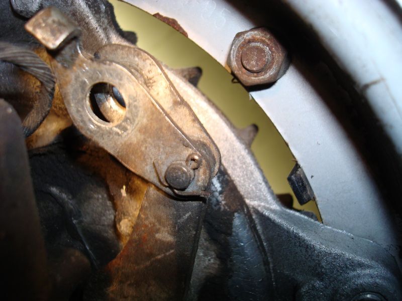

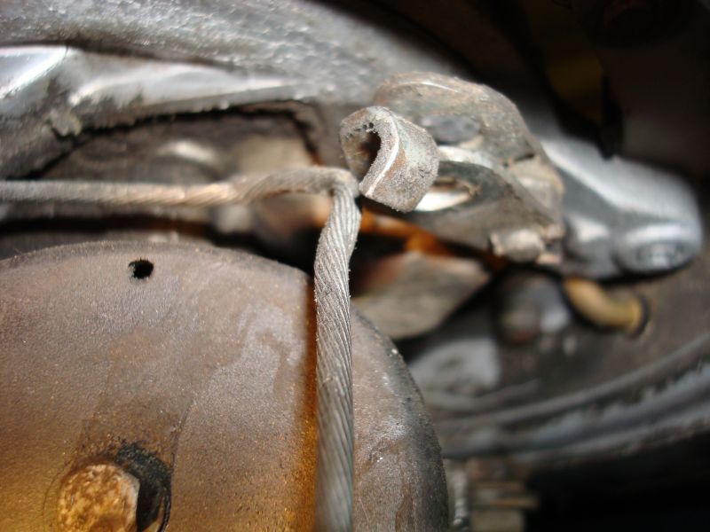

    ich habe eine PK 50 XL 2. Diese hab ich komplett zerlegt, um die Karosse Sandstrahlen und Lackieren zu lassen. Leider ist der Auseinanderbau jetzt mittlerweile ein halbes Jahr her. Ich komm einfach nicht drauf, wie ich den Bremszug der Hinterradbremse wieder einhänge. Der Bowdenzug hat am Ende keinen "Knubbel". Am Hebel der Trommelbremse sind 2 Metallblättchen per Bolzen und Splint angebracht. Diese sind frei beweglich. Die Einstellschraube hab ich schon untergebracht. Aber wie bekomme ich das Ende des Bowdenzuges an diese 2 Metallblättchen. ?( Bin echt am Verzweifeln. Kann mir jemand von seiner PK ein Foto schicken, oder hier im Forum speichern. Ihr seid meine letzte Rettung !!!
    (Siehe Fotos)
    Vielen Dank

    guck mal, ob du bei deinen Teilen ne Schraube findest mit SW13, die quer durch nen Loch hat....
    die ASchraube durch die 2 Plättchen.... zug zwischen den Plättchen durch die Schraube.....

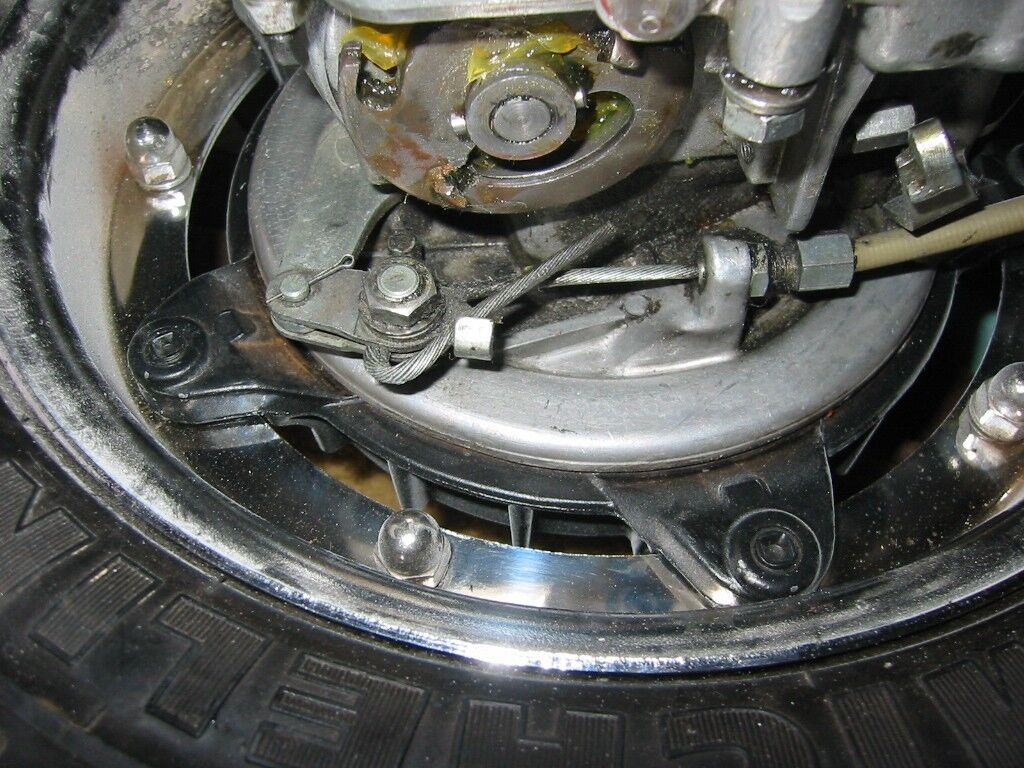

    ich stell dir einfach mal ein bild ein, dann ist es selbsterklärend wie der zug befestigt wird (denke ich zumindest ;) )
