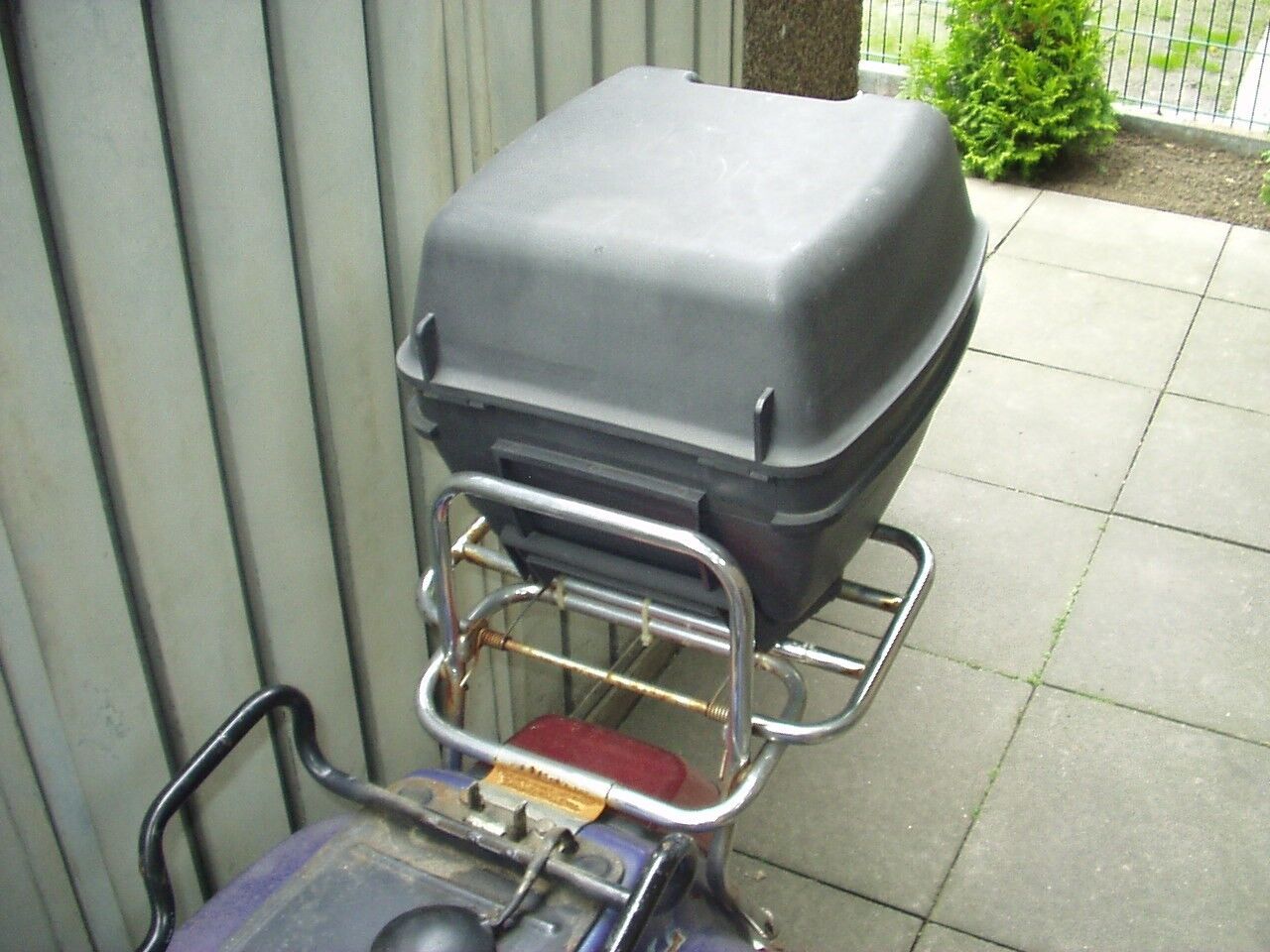

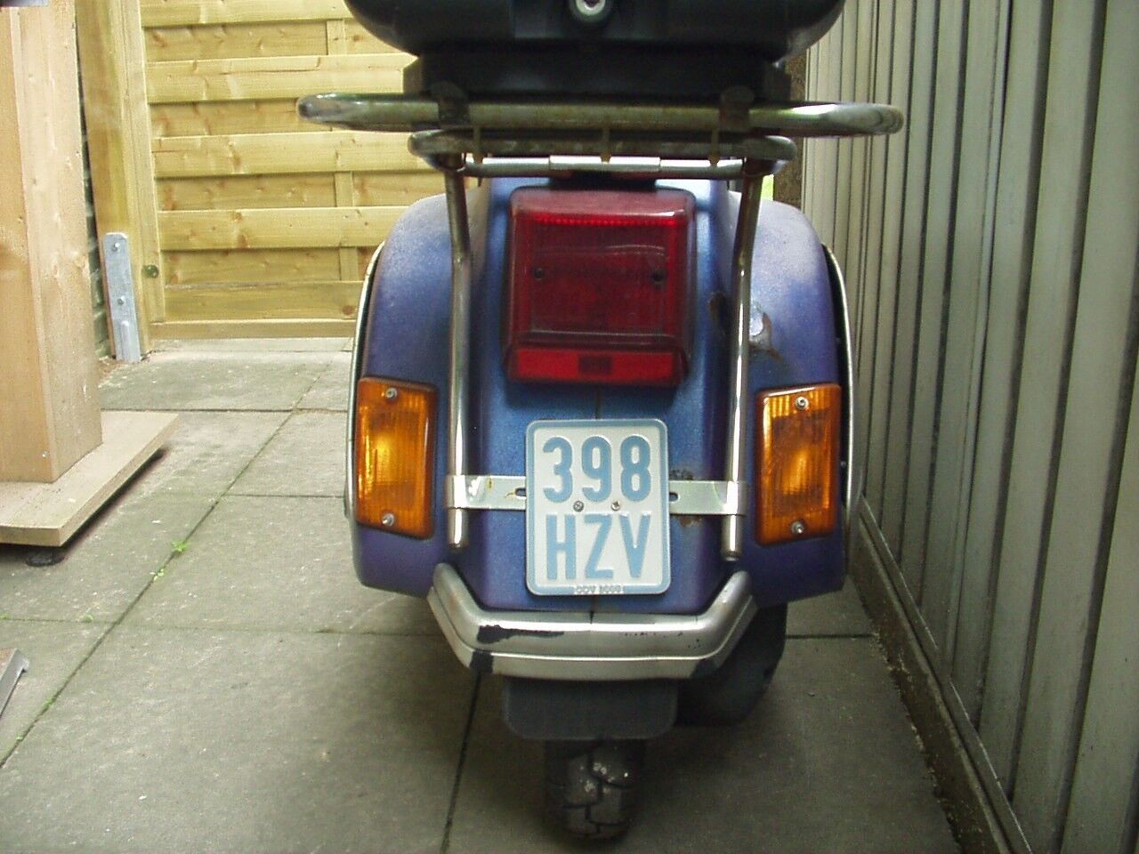

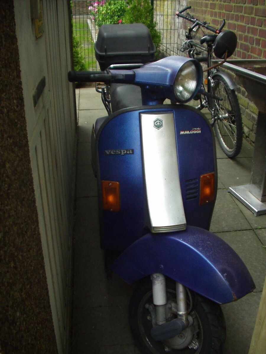

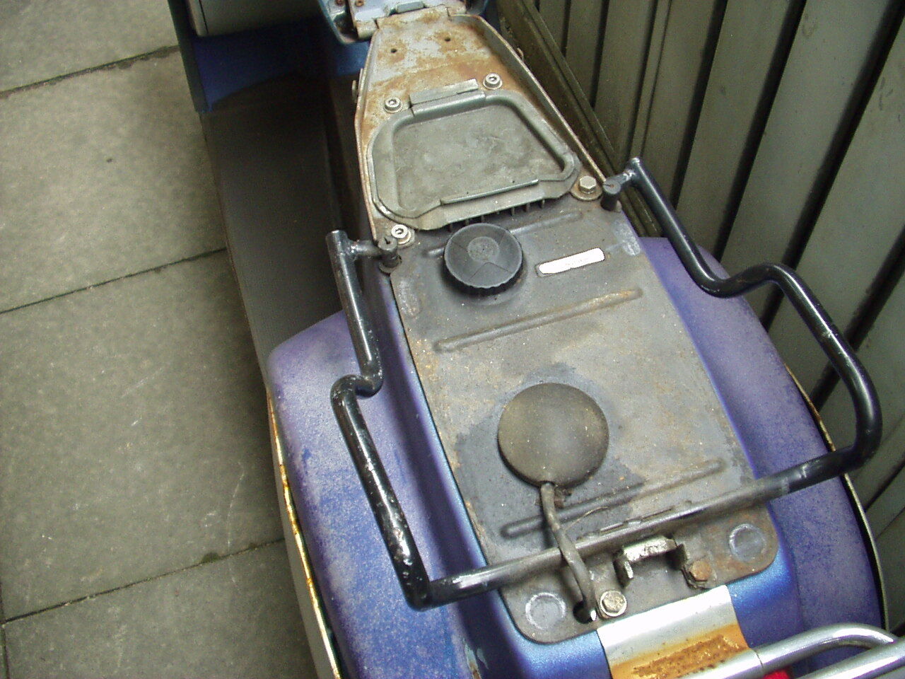

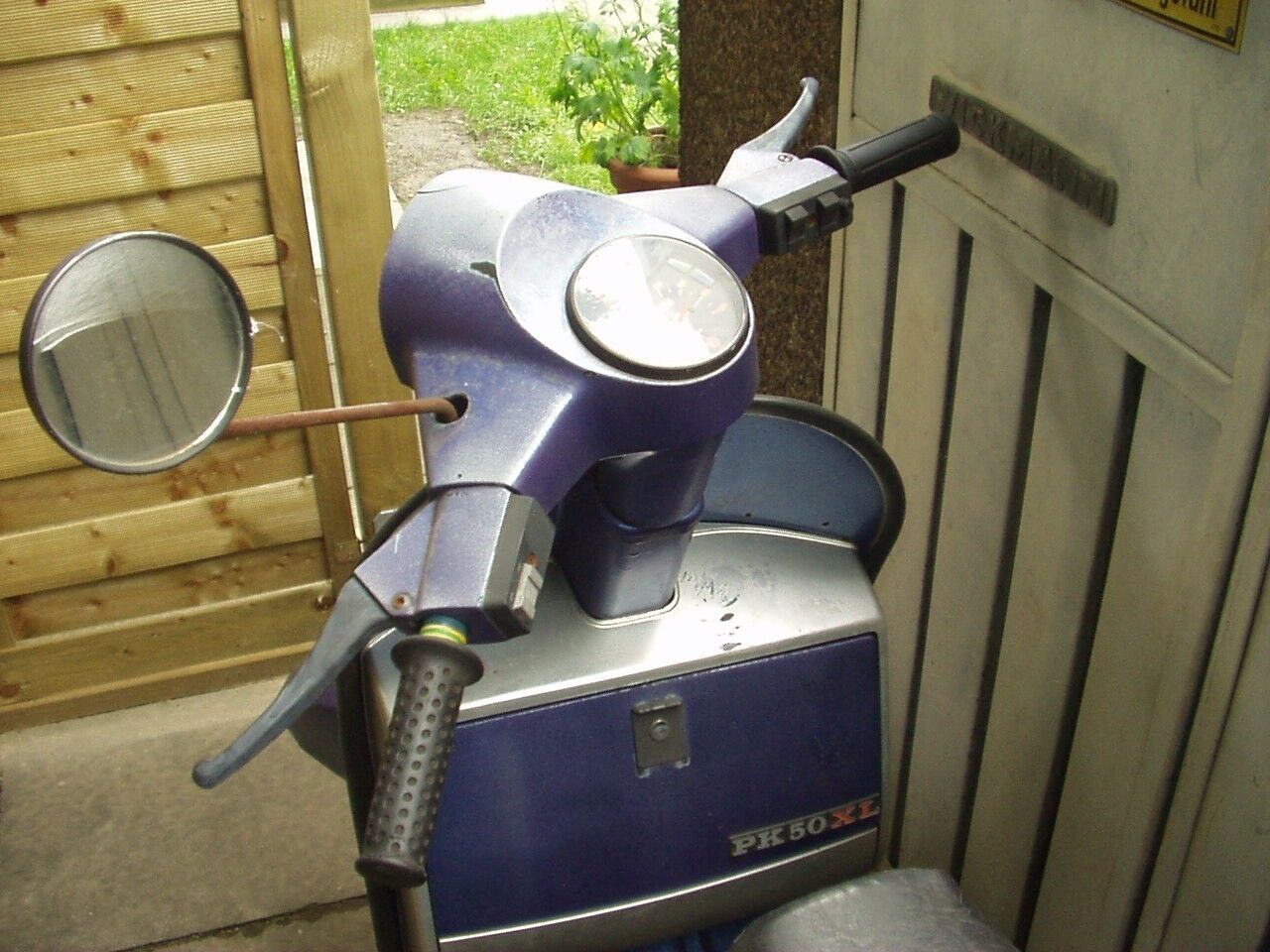

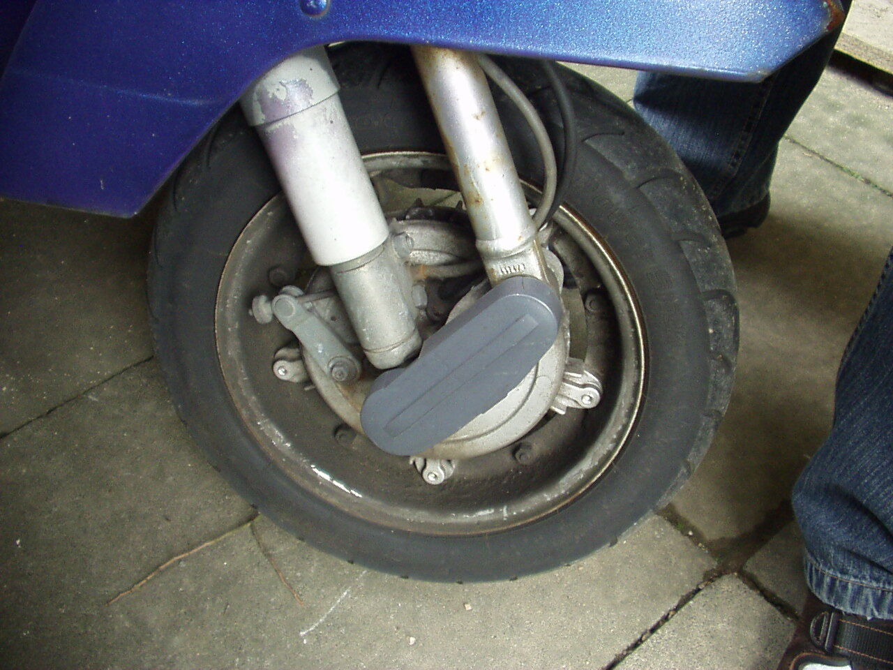

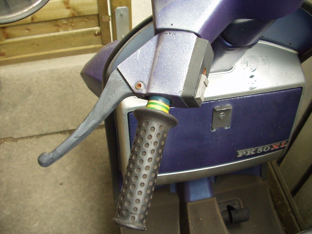

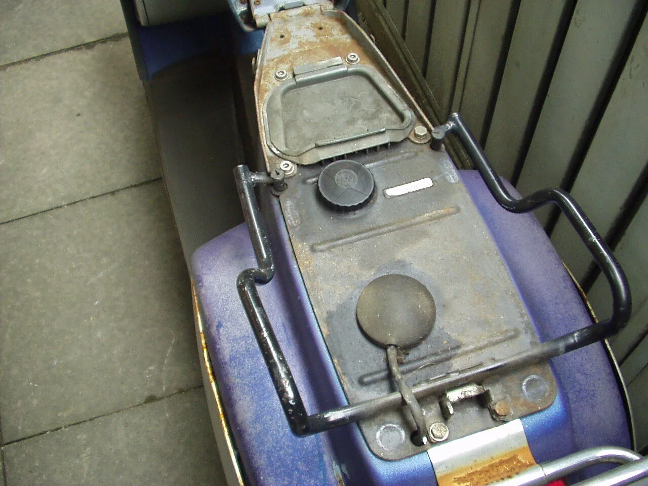

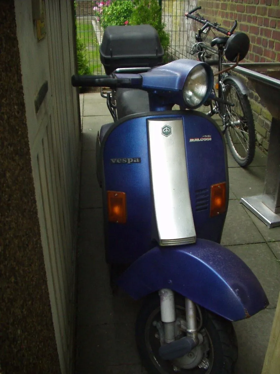

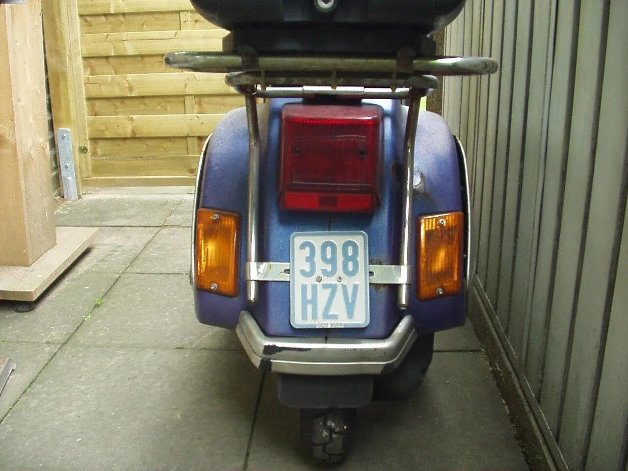

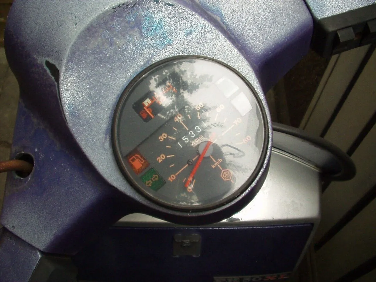

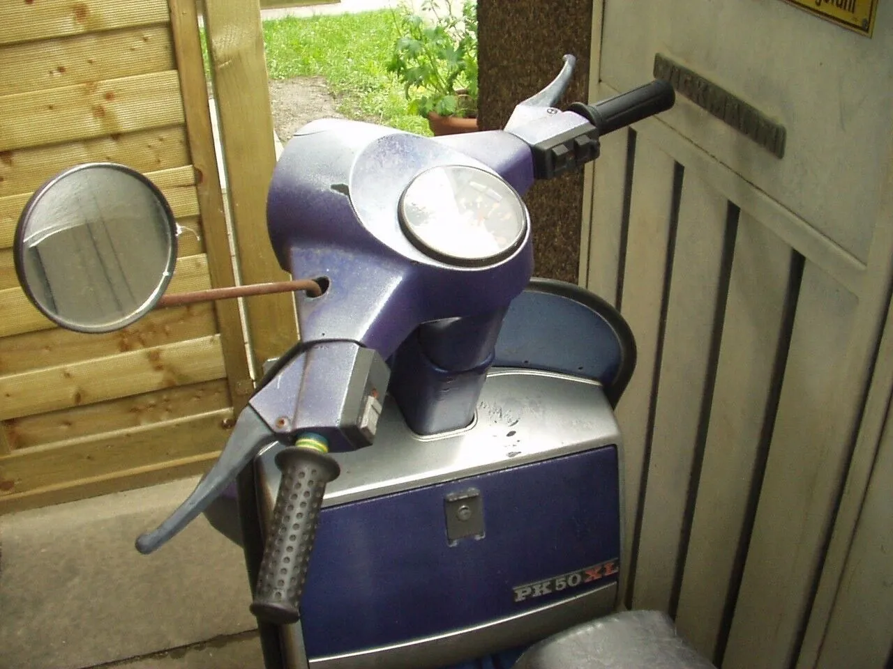

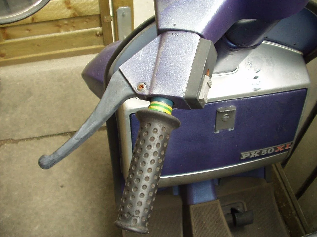

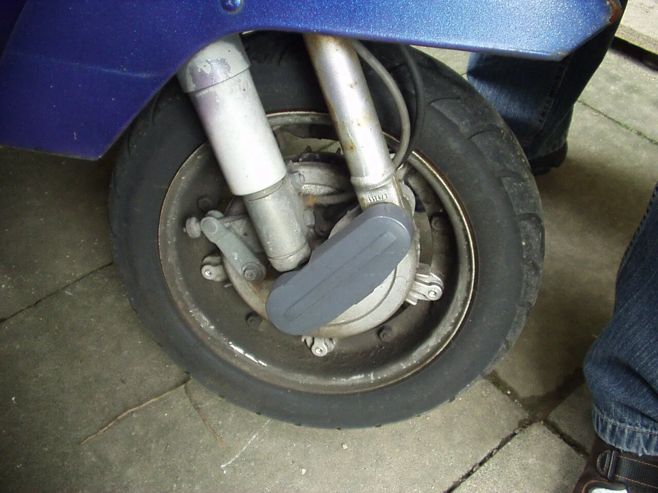

    Es ist kein Elestart, da er eine Fußbremse und eine 3 Gangschaltung hat. Hier mal die Bilder:

    Elestart hat nix mit der Fußbremse zu tun. Keine Fußbremse haben nur die Automatik-PKs, es gab aber auch Schalt-PKs mit Elestart. Deine hat übrigens 4 Gänge und serienmäßig keine Batterie. Und im Stand kann man Vespagetriebe nicht durchschalten, die Ritzel müssen sich schon drehen, damit sich die Schaltklaue zwischen ihnen bewegen kann. Wenn du den Roller vor- und zurückschiebst und gleichzeitig den Schaltgriff drehst, sollten sich alle Gänge einlegen lassen.

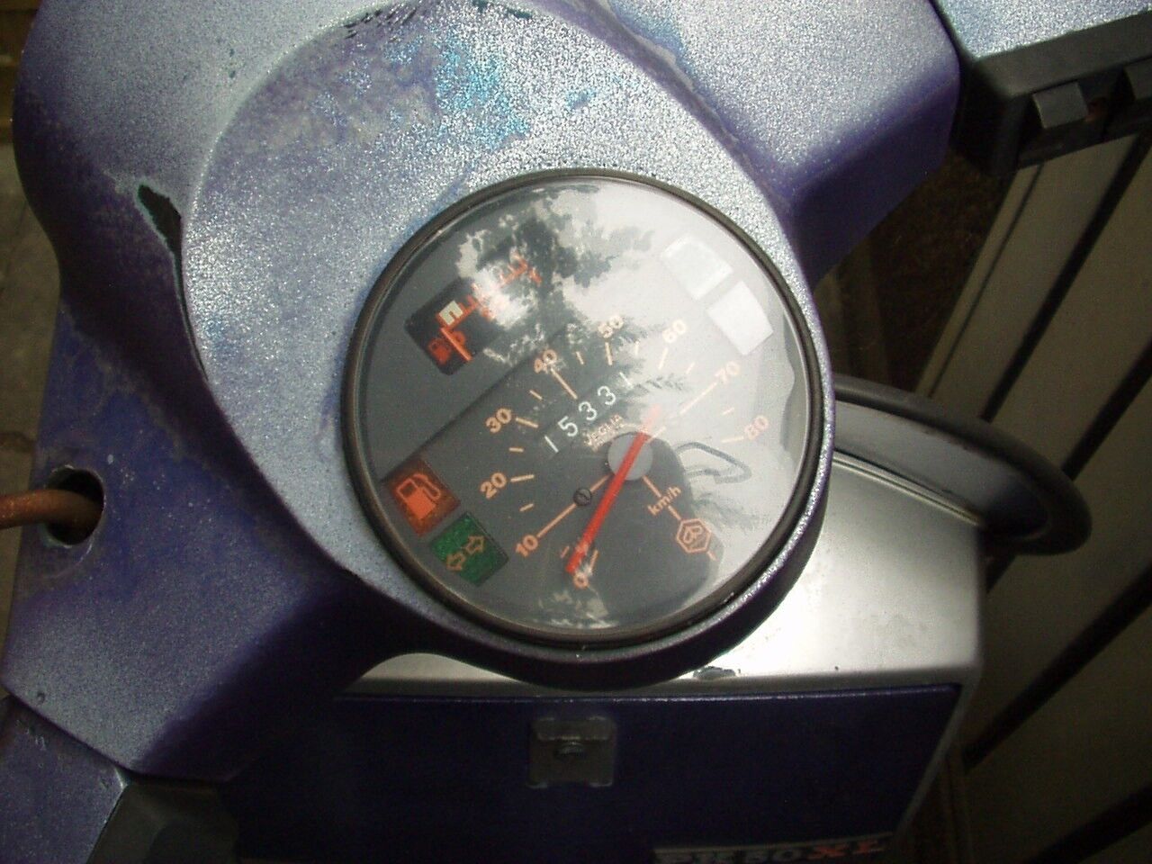

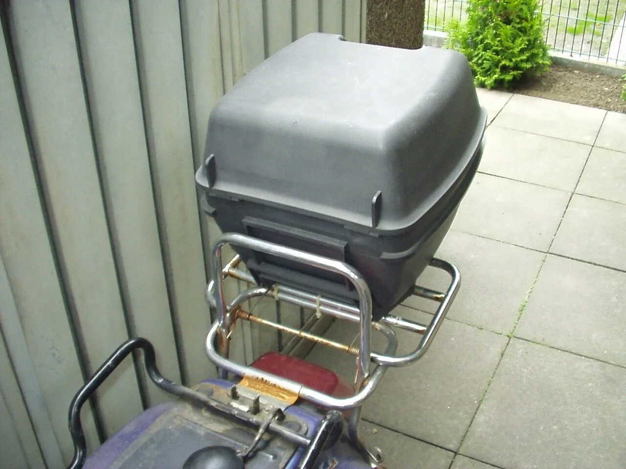

    Aha, kommen wir der Sache ja ein wenig näher. Das mit den 4 Gängen konnte ich nicht entziffern an dem Drehgriff. Das Problem ist das ich die Papiere noch nicht habe und nichts genaueres zum Bj. und genauerem Typ usw. sagen kann. Hier noch ein paar Bilder:

    PS: Ich finde ein solches Topcase ist immer ein vergehen an einer Vespa ^^ .. also runter damit ..

    Scheint auf jeden fall schon mal lackiert worden zu sein...deswegen tippe ich auch darauf das du deswegen nicht entziffern können das du ne 4-gang hast.... :thumbup:
