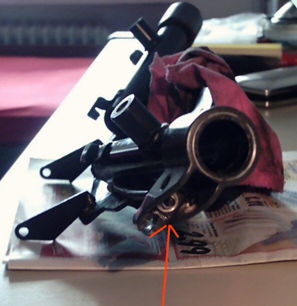

    Hallo liebe forumsgemeinde
    Ich bin seit heute stolzer besitzer eine vespa pk 50 xl
    und ich habe zwei probleme:
    1 ich kann das schloss nicht ausbauen aber dazu hab ich schon einen tip in einem anderen fred gelesen
    2 der e-starter geht nicht
    alles an elektrick geht (auser dem Licht aber das liegt wohl an der Birne).
    also hab dann mal recht flucks den lenker demontiert
    also ich hab schonmal keine spannung am e-starter schalter
    vom e-starter schalter gehen zwei kabel weg
    ein grün weises und ein lilanes
    das grün weise hab ich bis zu einer steuereinheit oder so nem großen relais zurück verfolgt das am hinterrad sitzt
    das zweite kabel ist weis
    aus dem weisen kabel wird nach einem steacker ein lilanes welches in den kabelbaum geht aber nirgends mehr raus kommt
    hab die vespa dann durch brücken der beiden dicken kabel an dem ralais anbekommen (schnurrt super)
    so an dem ralais sitzt noch ein schwarzes kabel
    su nun zu meinen Fragen:
    an welchem kabel am e-starter schalter ligt plus und was is die weiterleitung und wo geht die hin und wo kommt pluzus überhaupt her
    und für was ist das schwarze kabel an dem relais
    wie ist die pinbelegung an dem ralais??? 58 59 56 57 ???
    danke schonmal klatschen-)

    • August 21, 2008 at 08:14
    Hi, Du mußt beim Starten den linken Hebel (Kupplung oder Hinterradbremse bei Automatik) ziehen. Im Hebel ist ein Sicherheitsschalter. Erst dann, hat der Anlasserknopf Verbindung. Steht aber so auch in der Bedienungsanleitung.
    klaus
