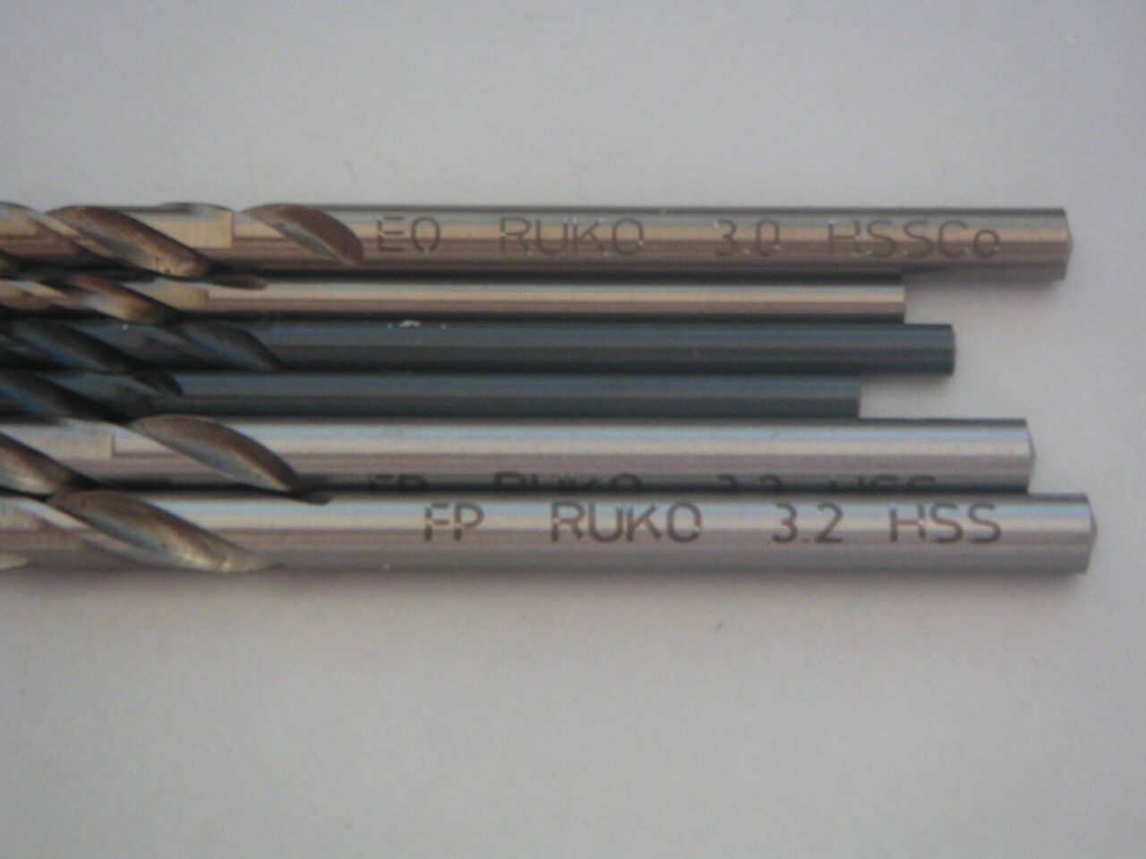

habe mir nun welche von Ruko besorgt
Zum Einen in HSS und zum Anderen in Cobaltausführung. Die schwarzen sind HSS no-namePS: nix da, gibt keine Versionsnummer "0". Die 50 steht für shova und die 50 Schnapsglasräuber
