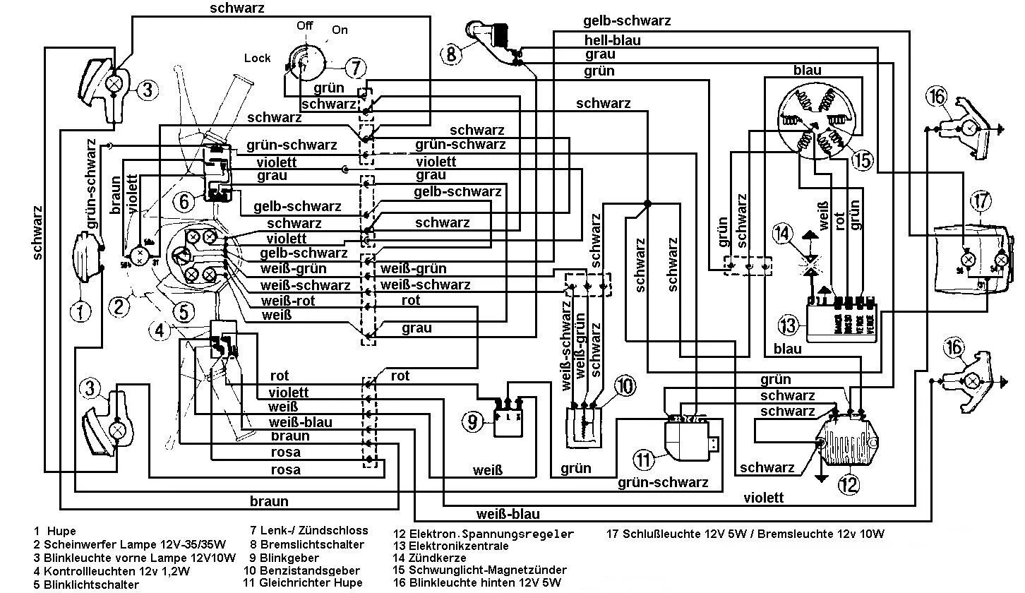

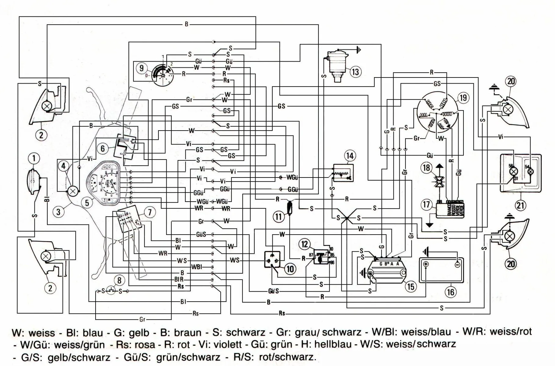

haben einen anderen Motor verbaut, da kommen jetzt 7 kabel raus und nicht mehr 5 wie beim vorgänger Motor,
3 gehen ja zur Zündung wo dann das Kabel für die Zündkerze weggeht, aber dann bleiben noch 4 übrig, am alten Motor waren noch 2 übrig die dann nach vorne richtung Zündschloss gehen,
kann ich jetzt 2 nehmen und die übrigen 2 einfach weglassen oder wie?
Hoffe Ihr könnt mir helfen,
