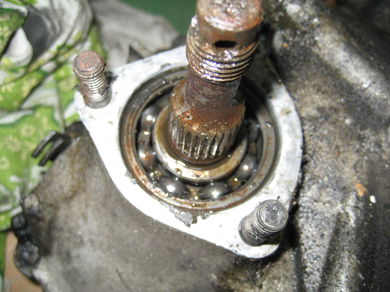

    Ola! ich wollt mal wieder meine Problemchen mit euch teilen.
    und zwar folgendes: ich habe bei meiner spezial den motor ausgebaut und die bremstrommel abgemacht und da sifft jetzt dermaßen viel öl raus.
    Und jetzt hat mir wer erzählt dass das normal sein soll wenn ich die bremstrommel abmache. Ich hab davon keine ahnung hab mir nur gedacht ich müsst vielleicht ne dichtung im motor
    ersetzten ? Bin nämlich gerade am restaurieren und falls wirklich was kaputt wäre würde ich gleich danach schauen und nicht erst wenn sie wieder zusammengebaut ist . Hier noch zwei bildchen
    fürs verständniss wo das öl überhaupt austritt

    So, wieder mal was anderes wovon ich keine Ahnung hab, aber bei den LF ist da ein Simmerring.
    Wird das bei den SF üver ne Dichtung zwischen Bremsankerplatte und Gehäuse gedichtet, kann doch eigentlich nicht, oder?
    Dann müsste da ja noch ein Siri auf der Bremsankerplatte sitzen.

    Das Öl austritt wenn du die Bremstrommel ausbaust ist normal,
    Der Simmerring sitzt in der Ankerplatte der Bremse und dichtet
    am inneren Flansch der Bremstrommel ab. :thumbup:
    A10S10
    Man sieht den Simmerring an der Antriebswelle

    cool dank euch! ich hab mir eine Explusionszeichnung angeschaut und die dichtung auch erkannt. diese sieht auch noch relativ fit aus.
    ich hatte bevor ich sie auseinandergebaut habe aber auch immer ordentlich schmodder auf der felge hängen, deshalb hab ich mir gedacht da muss doch irgendwas undicht sein.
    will doch wenn ich sie wieder zusammengebaut habe nicht gleich meine schönen weisswandreifen versauen.

    Hah, das mit dem Simmerring in der Bremsankerplatte hatte ich also doch richtig vermutet.
    Wenn der hintere Simmerring undicht ist merkst du das ziemlich schnell ;) Dann geht nämlich deine Bremswirkung hinten gegen Null.
    Der viele Schmodder kann entweder irgendwo vom Zylinder kommen, er könnte auch seine Ursache an ner undichten Kupplungsdeckeldichtung oder O-Ring des Kupplungshebels haben. Oder aber deine Gehäusedichtung ist irgendwo defekt.
    Bis auf Gehäusedichtungen kannst du alles wechseln ohne den Motor zu spalten.
