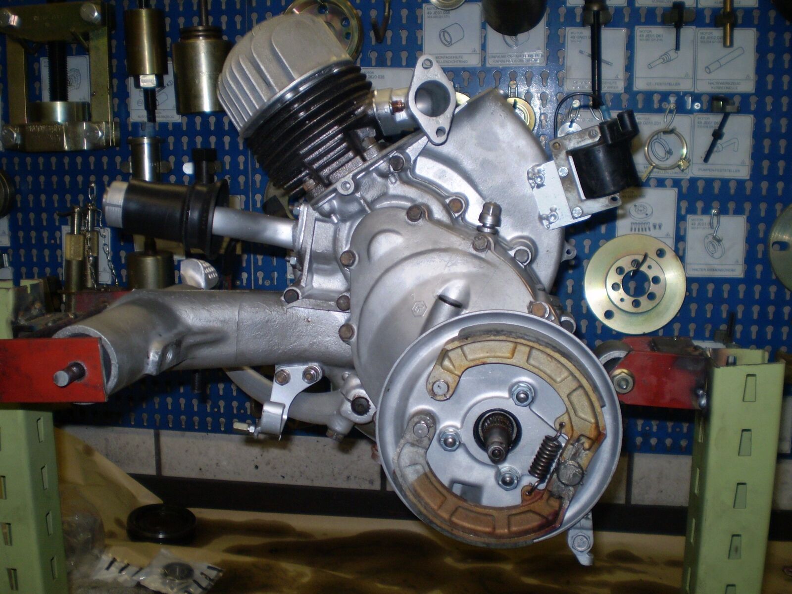

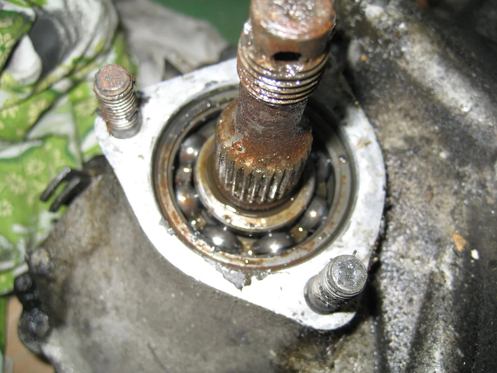

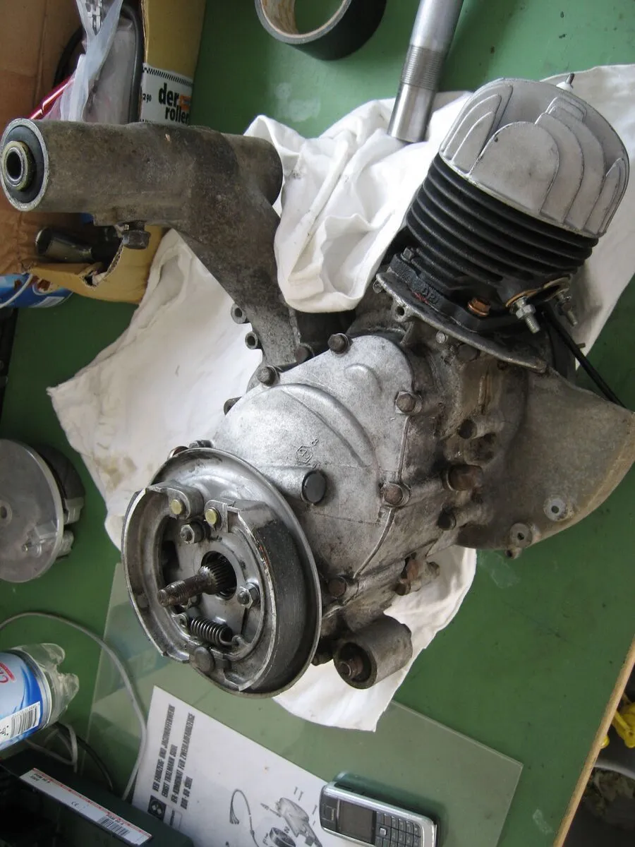

und zwar folgendes: ich habe bei meiner spezial den motor ausgebaut und die bremstrommel abgemacht und da sifft jetzt dermaßen viel öl raus.
Und jetzt hat mir wer erzählt dass das normal sein soll wenn ich die bremstrommel abmache. Ich hab davon keine ahnung hab mir nur gedacht ich müsst vielleicht ne dichtung im motor
ersetzten ? Bin nämlich gerade am restaurieren und falls wirklich was kaputt wäre würde ich gleich danach schauen und nicht erst wenn sie wieder zusammengebaut ist . Hier noch zwei bildchen
fürs verständniss wo das öl überhaupt austritt

So, wieder mal was anderes wovon ich keine Ahnung hab, aber bei den LF ist da ein Simmerring.
Wird das bei den SF üver ne Dichtung zwischen Bremsankerplatte und Gehäuse gedichtet, kann doch eigentlich nicht, oder?
Dann müsste da ja noch ein Siri auf der Bremsankerplatte sitzen. -
Das Öl austritt wenn du die Bremstrommel ausbaust ist normal,
Der Simmerring sitzt in der Ankerplatte der Bremse und dichtet
am inneren Flansch der Bremstrommel ab.Gruß
A10S10Man sieht den Simmerring an der Antriebswelle
cool dank euch! ich hab mir eine Explusionszeichnung angeschaut und die dichtung auch erkannt. diese sieht auch noch relativ fit aus.
