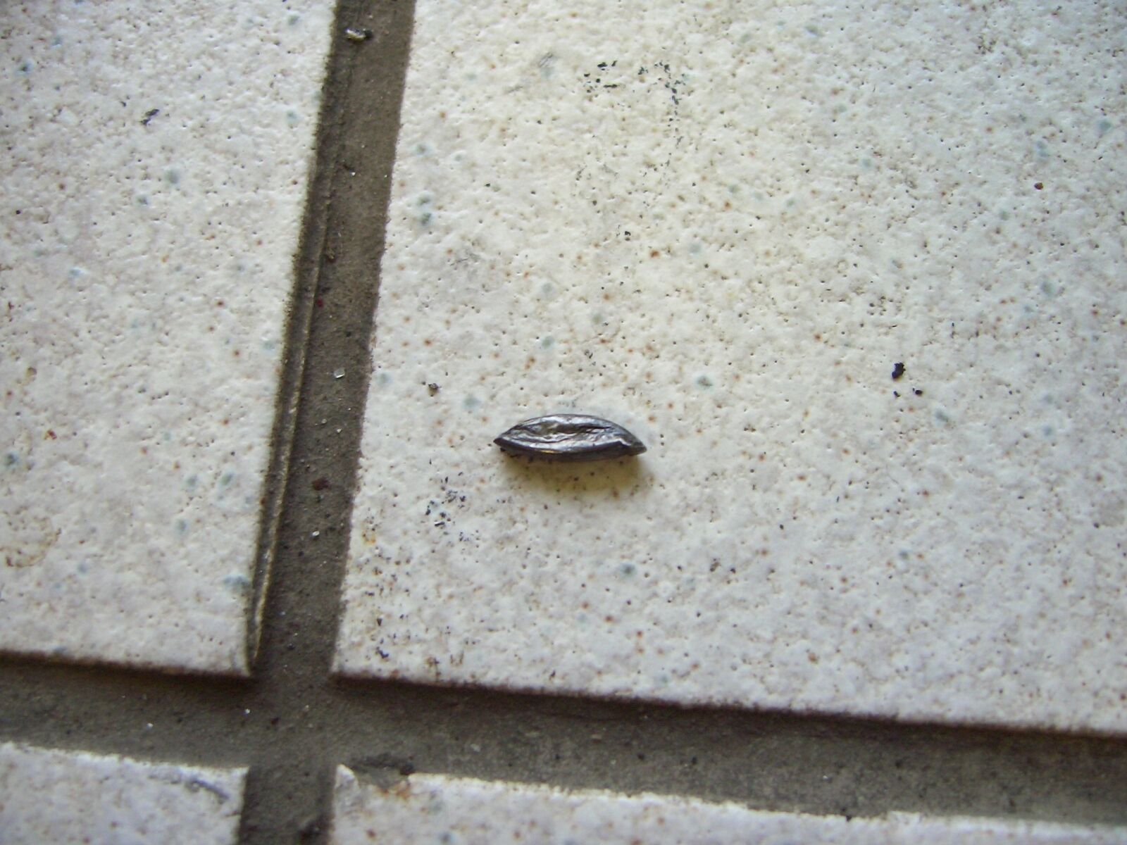

    • August 28, 2008 at 20:55
    Zitat von chup4
    also ne kupplung ist kein hexenwerk:
    entweder fehlen die halbmondkeile und die kupplung ist nicht richtig festgeschraubt, oder der penner hat bei der reparatur die federn ausgebaut.
    guck halt erstmal rein bevor du irgendwas bestelltst, bringt ja nix
    So Halbmondkeil sieht ziemlich fertig aus...und wieviele sollten davon drin sein einer ??
    Welche federn ausgebaut ?
    kann vlt. bitte jemand ein Bild posten!?
    Anbei noch ein Bild meines Keils der kam mir entgegengefallen als ich die Kupplung rausgemacht hab...so sollte er wohl nicht aussehen oder ?
    Grüsse Fabio
