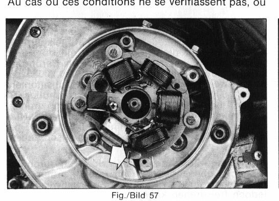

    an der Zündankerplatte befindet sich eine Markierung, die Du mit der Markierung am Gehäuse gegenüber stellst.
    Wenn Du keinen Sprit bekommst, dreh' am Gas 1 bis 2 mal während Du den Kickstarter trittst und dann nur noch am Choke ziehen.
    Es kann sein das der Vergaser noch leer ist.
    Hier von ein Bild von der Zündeinstellung...

    Bei der Markierung am Gehäuse ist es nur leider so, dass da schon einige Markierung dicht nebeneinander gemacht wurden und ich jetzt auf ca. 1cm nicht weiß welche Markierung die ungefähr richtige ist. Abblitzen würd ich die Zündung eh gerne, aber dafür muss ja der Motor laufen.
