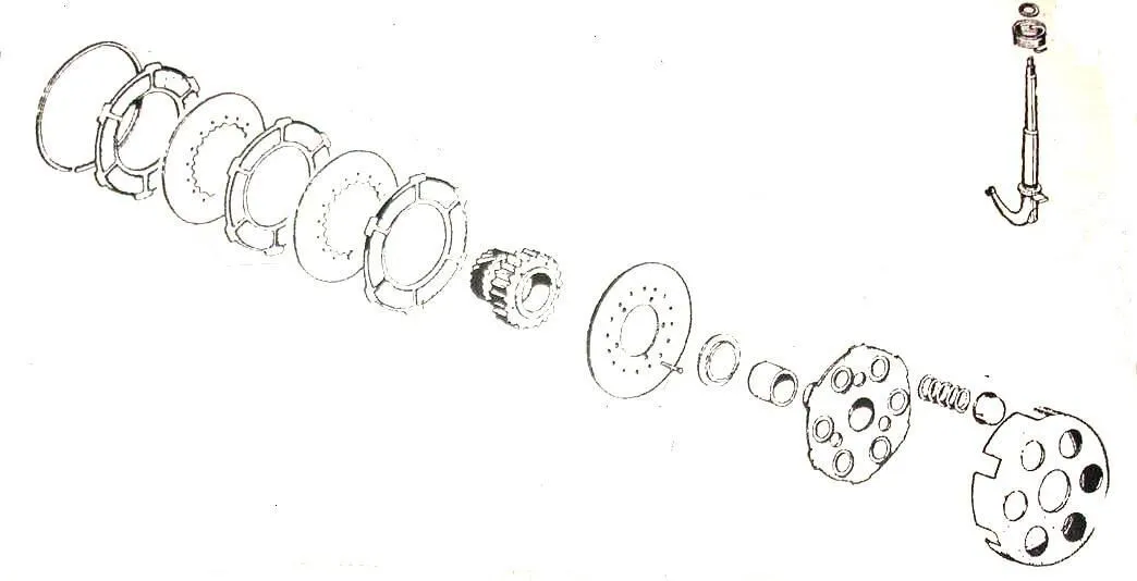

Allerdings kriege ich die Kupplung nicht getrennt.
Ich habe die 4-Scheiben Mallossi beläge schon wieder durch die originalen getauscht (man hört diesbezüglich viel schlechtes über die 4-scheiben)
Doch trotzdem trennt sie nicht.
Ich kann den Zug noch so weit spannen. Dann packt sie zwar viel früher aber wenn ich in den 1-Gang schalte bleibt sie kaum stehen--> würgt sich ab
Was nun?
Was habe ich faksch zusammengesetzt?
Jemand eine Idee?
Check nochmal anhand des Anhangs den korrekten Aufbau deiner Kullu.
Die Stahlscheiben müssen absolut Plan sein ,gegebenenfalls neue verbaun.
ich habe es mir gerade nochmal angeschaut.
Die Reihenfolge ist mir nun klar.
Blöderweise war alles richtig verbaut
ich besorge mir jetzt erstmal neue originalbeläge....
Nachdem ich 3 neuen original Beläge mit der noch fehlenden Unterlegscheibe der Kupplung (Art.-Nr. 11351900 im sip shop) verbaut habe funzt alles perfekt.
