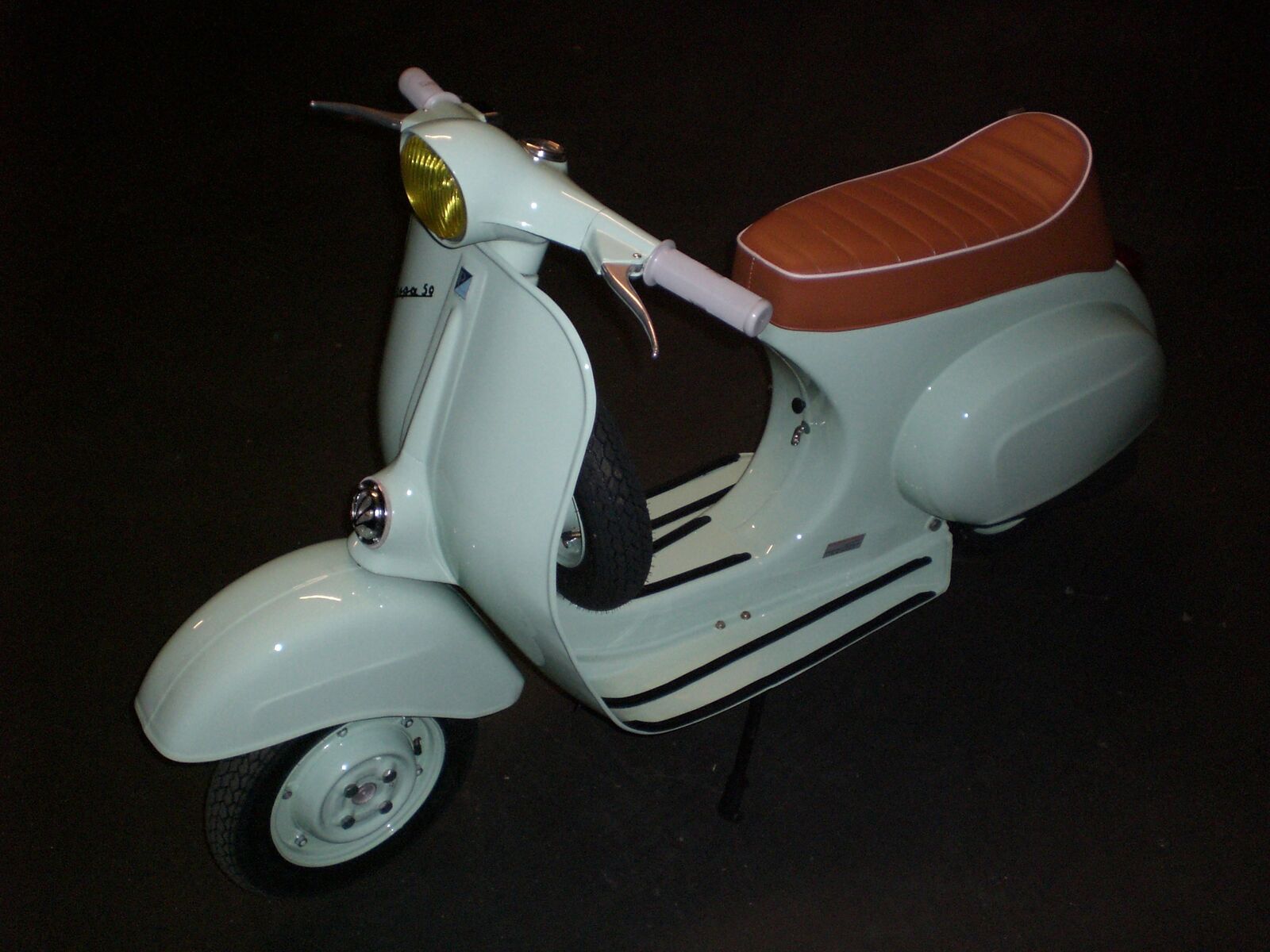

    Hallo aus Bremen,
    ich besitze seit kurzem eine Vespa aus Italien, Baujahr 66. Es handelt sich um eine 50er mit italienischen Papieren. Nun habe ich mir schon ein Kennzeichen besorgt, lese nun aber, dass ich evtl. trotzdem ohne Versicherungsschutz unterwegs bin (sein könnte).
    Meine Frage nun: Was muss ich bei so einem alten Modell alles beachten, wenn ich dieses Fahrzeug beim TÜV für die Abnahme nach §21 vorführen will?
    - Eine gelbe Lampe vorne wird nicht so gerne gesehen, die werde ich dann tauschen müssen (wollte ich sowieso)
    - Die Bremsen müssen vorn und hinten gut sein, kurzer Hebelweg
    - Die Schnarre muss gehen (ist aber sehr leise)
    - Die Reifen müssen Profil haben (sind neu, 9 Zoll Michelin)
    - Spiegel links ist vorhanden
    - Als Auspuff habe ich eine Banane, die schon etwas lauter ist
    - Zylinder ist original (50ccm)
    - Die Fahrgestellnummer ist bei der Lackierung etwas "verdeckt" worden. Muss ich die freilegen?
    - Es handelt sich um eine 9 Zoll Vespa, mit einem 10er Tacho, der geht natürlich voll nach dem Mond (+10%)... Demnach fährt sie 60 Km/h! Ist das schlimm?
    - Ich habe keine Blinker und kein Bremslicht, war damals so...
    Was denkt Ihr? Lohnt sich der erste Antrittsbesuch? Habe ich etwas vergessen? Muss ich mehr machen, als die Lampe zu tauschen?
    Ich gehe mal davon aus, dass ich mit dem Roller nicht einfach so auf den Hof "rollern" darf, oder? Ich fahre da nun zwar schon mit, zum TÜV ist mir dann aber doch zu riskant. Kann der TÜV den Roller dann stilllegen/einziehen, wenn ich damit hinfahren würde? Ich denke, dass dürfte nur die Polizei, oder?
    Vielen Dank für Eure Tipps.

    Nein, weder Blinker noch Bremslicht sind bei deinem Gefährt Pflicht. Der Tacho schon, und der sollte auch einigermaßen funktionieren.
    • Primavera 125
    1,018
    60,223
    11,661
    • August 31, 2008 at 22:35
    du musst nachrüsten beim italoding um sicher durch den tüff zu kommen (habs grad hinter mir)
    90 euro auf deinem konto (nachprüfung knapp 23)
    spiegel am lenker links, klemmspiegel wird beanstandet
    fahrzeugplakette mit fahrgestellnummer usw usw (gravieren lassen)
    tachotoleranz ist okay
    möglichst originalauspuff, ich hatte nen miesepetrigen prüer, der hat sogar beim oripott die lautstärke gemessen und mich nach hause geschickt.
    -> alter pott = schlecht, weil laut
    hat massiv am gas und schaltrohr gerüttelt, die wackelei sollte nicht allzuhoch sein
    rahmennummer sollte leserlich sein.
    desweiteren such das topic "scheiss tüv" von mir, da ist meine mängelbescheinigung drin. und der rest der danach kam halt

    So also für alle die das gleiche Problem haben,haben werden, Tüv
    abnahme kostete bei mir 109,99 €, dann geht ihr zur Zulasungsstelle
    neue ABE kostet 10,20 €, mußte jedoch da ita. Vespa Tacho einbauen,
    kostete 62 € der Satz +30 mins einbau des Tachos das wars. Die Vespa
    geht übrigens laut Tacho fast 80 km/h, Auto fuhr hinterher der zeigte
    mir an das es 66 km/h sind. Wie lief es beim Tüv ? Er hat die die
    Fahrgestellnr.+ Motornr. angegugt , Tacho hab ich abgemacht und ihm
    gesagt ich hab noch nicht diese schraube zum befestigen des Tachos und
    beim Fahren haut der Tacho mir die ecken vom Lack weg wo der Tacho
    eingesetzt wird.Er hat dann gesagt Ok wir tun so ob er drin wärexd,
    seine Frage wie schnell geht sie laut Tacho? sagte ihm er zeigt 60 km/h
    an.
    Nun gut hab mich auf die Lady gesetzt Vollgaß gegeben, Vollbremsung
    gemacht, zu ihm wieder gefahren Lichter angeschaut fertig. Der
    Zitterspass dauerte rund 5 mins, Zahlen abflug.
