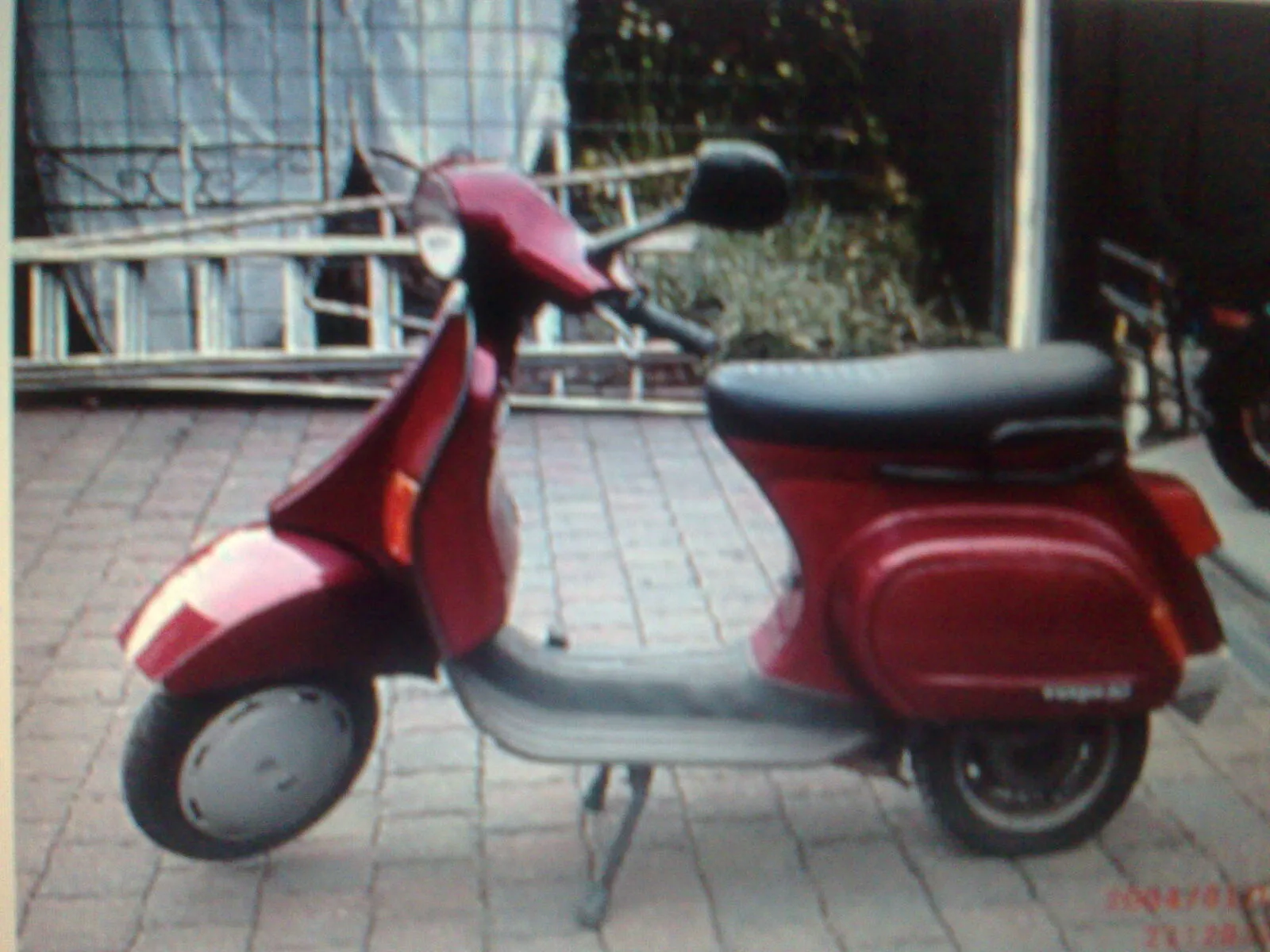

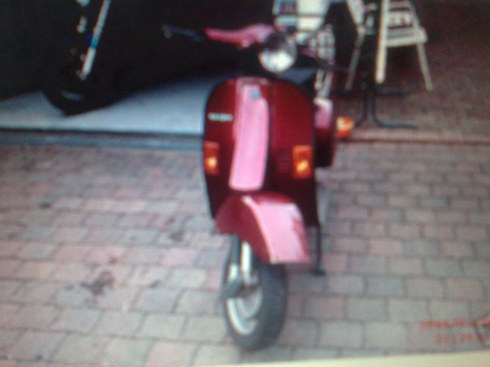

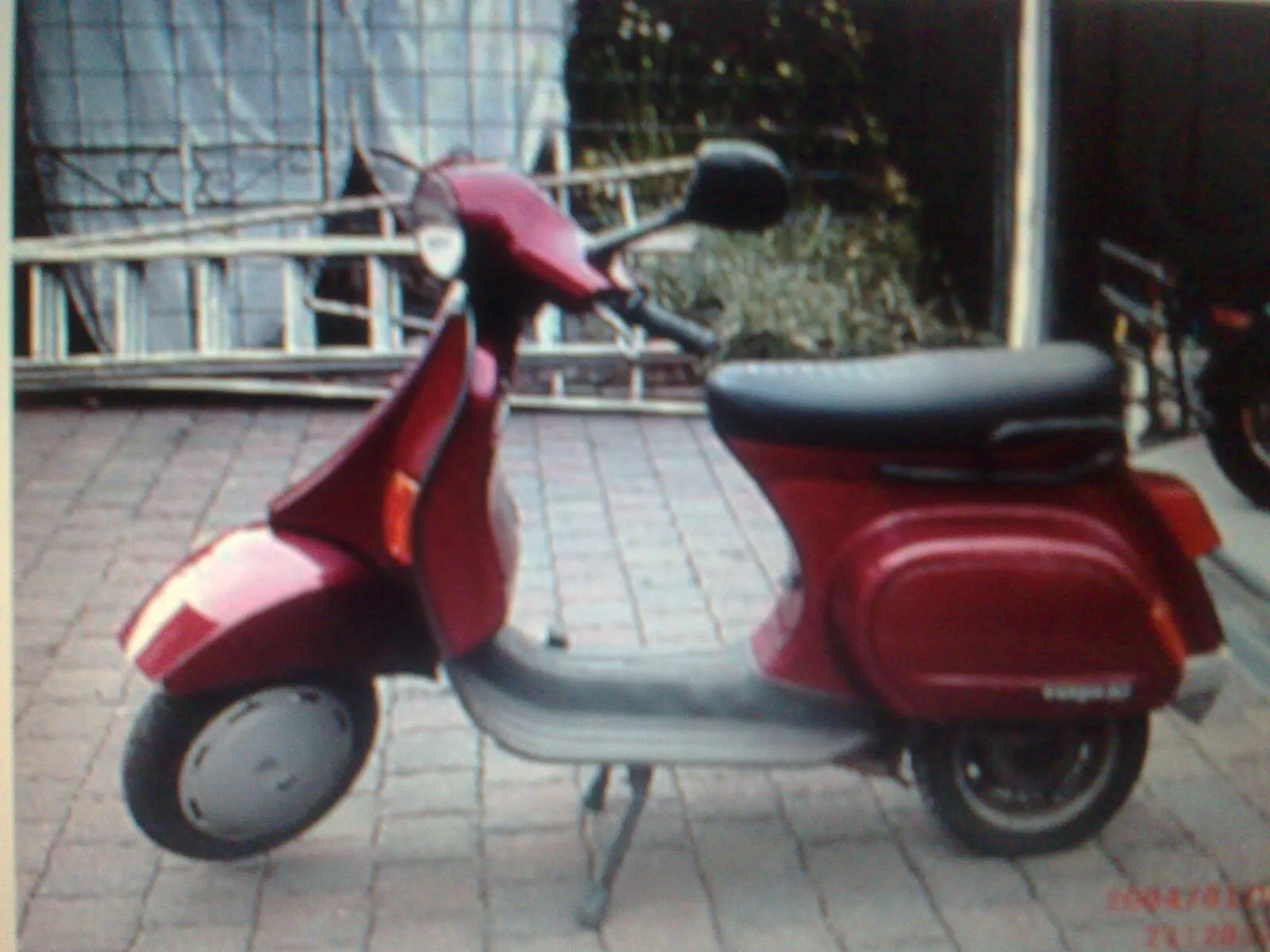

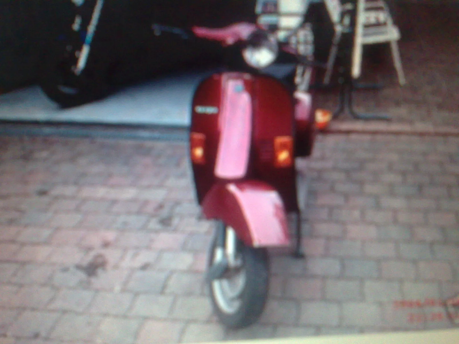

    PPS: ...und das ist SIE übrigens...nicht selten aber immer noch wunderschön...

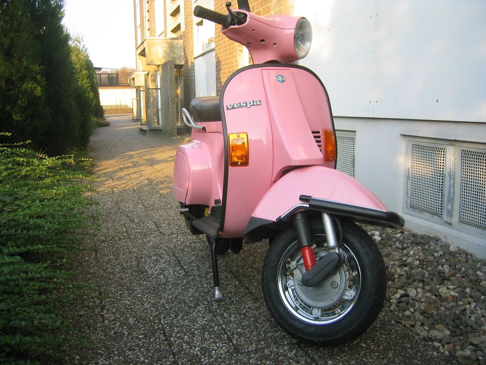

    Hi, schick mir mal ne E-Mailadresse, dann schick ich Dir einiges. Und investiere mal ein paar Euro in eine Kamera. Das Bild von Deiner Süßen sollte dann SO aussehen.
