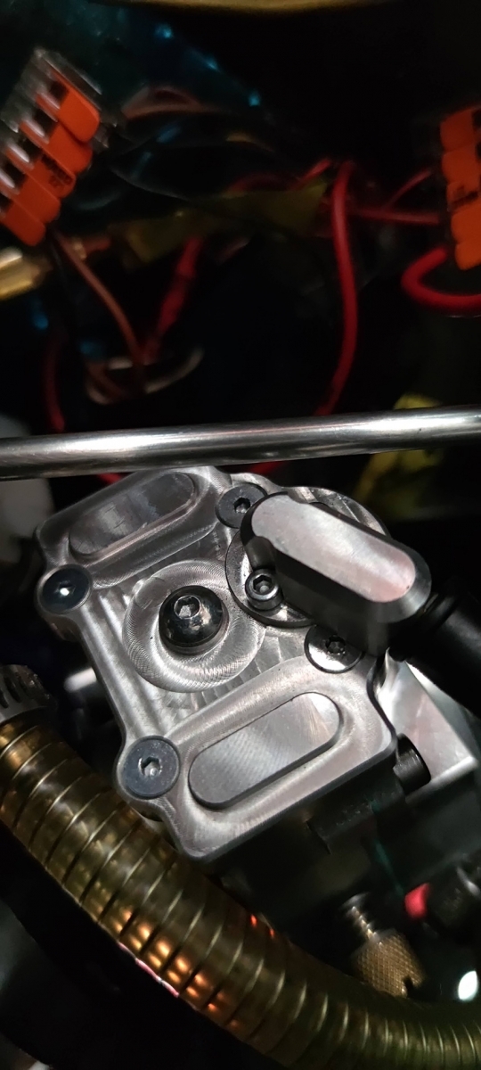

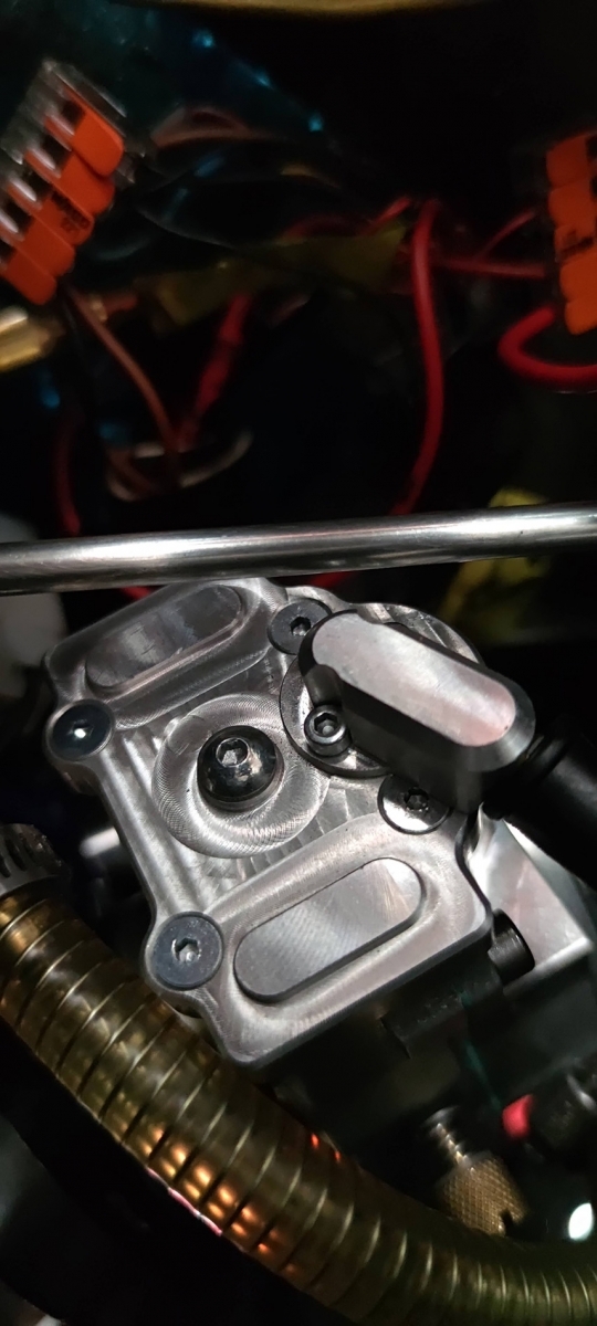

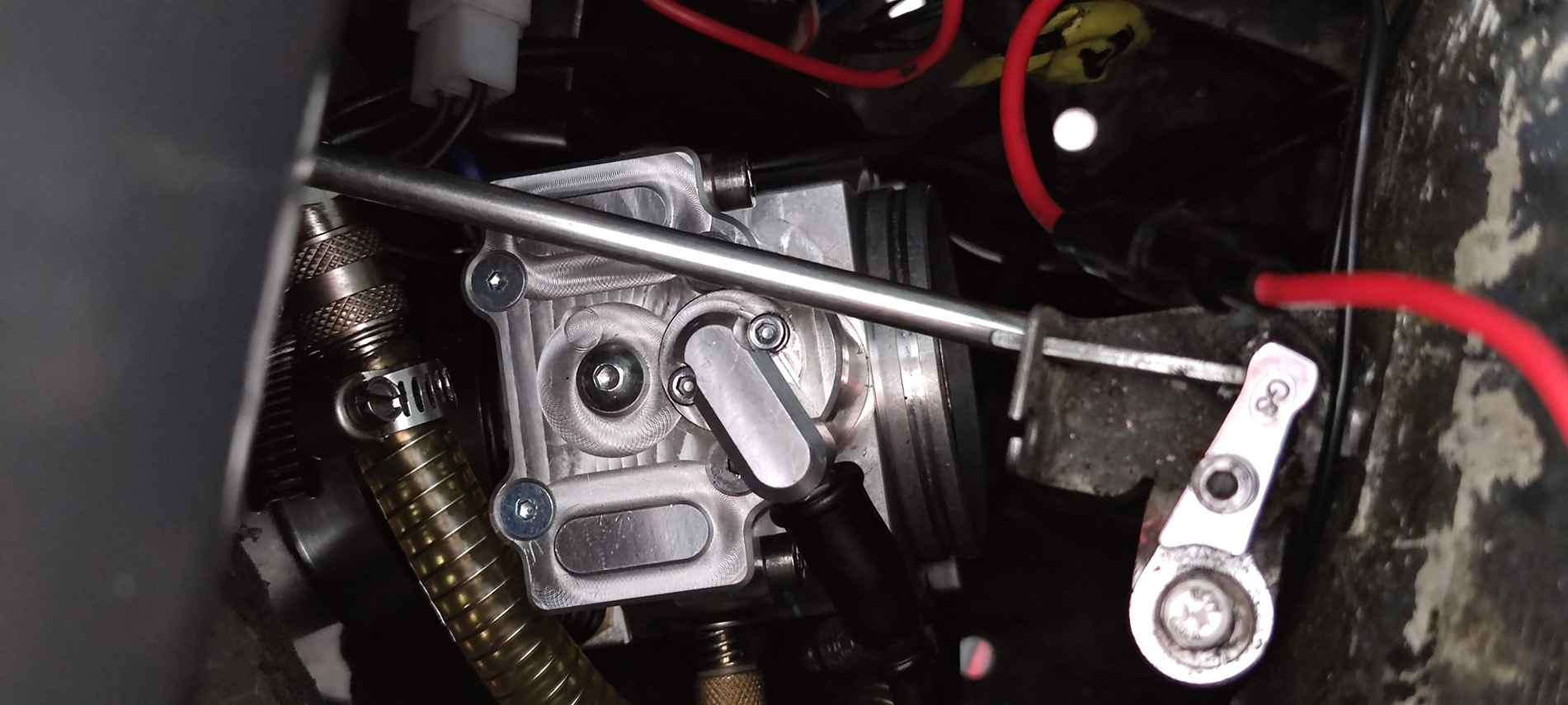

    Jetzt passt der Vergaser auch rein, mit passendem Ansauggummi und CNC Deckel mit Gaszugführung auf die richtige Seite gedreht. (manchmal hat man aber auch ein Brett vorm Kopf)

    Hast du schon gefahren? Ich hatte den smartcarb an der Lammy zum Testen, hab keinen Unterschied zum Keihin festgestellt, außer dem Preis...

    Jup. Sind gestern gefahren. Da ich meine Keihins nie richtig einstellen konnte ist das Ding der Hammer.
    Nix außer Schwimmerstand aktuell eingestellt. Brauch aber ne fetteren Rod, oben raus zu mager.

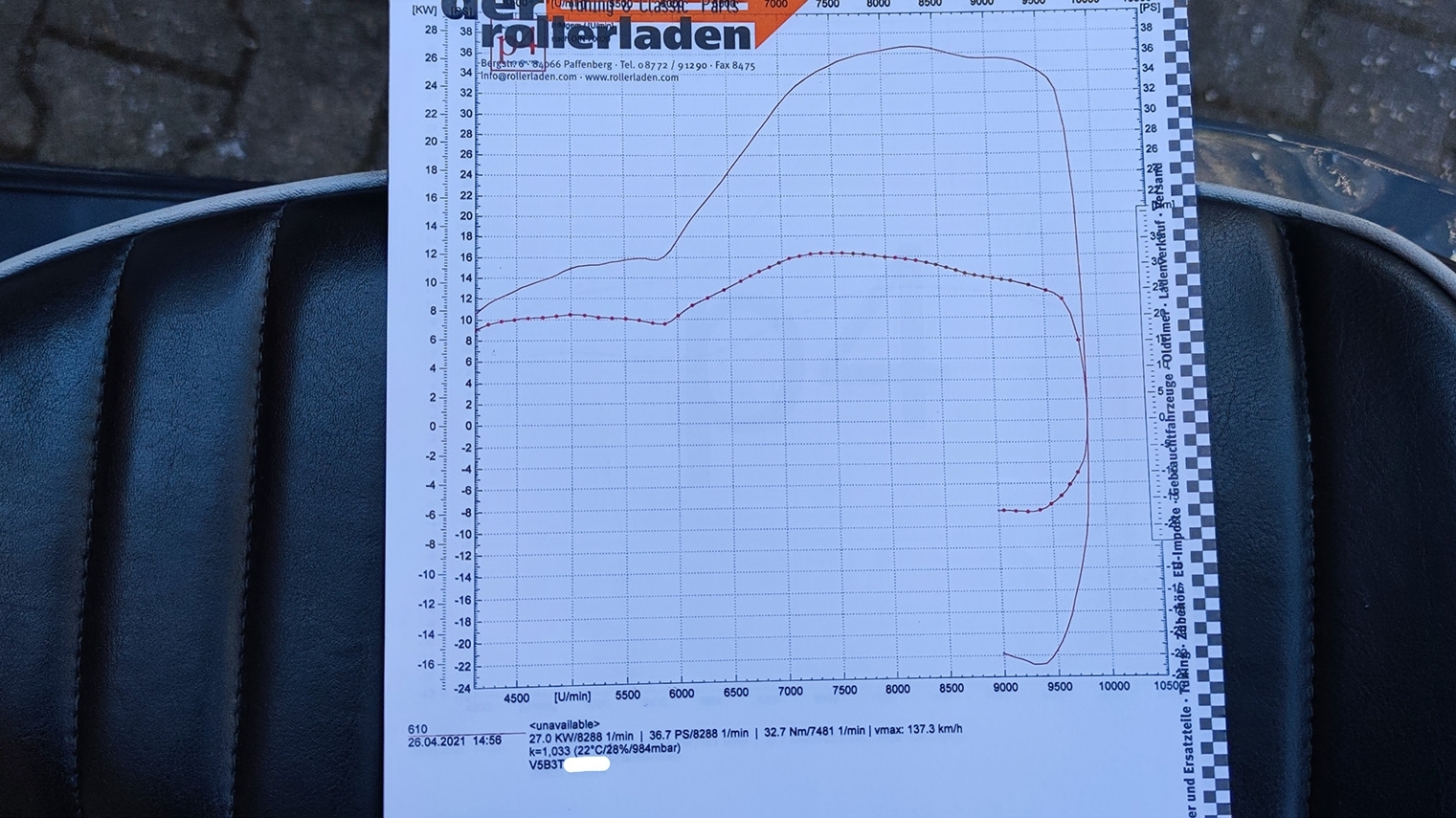

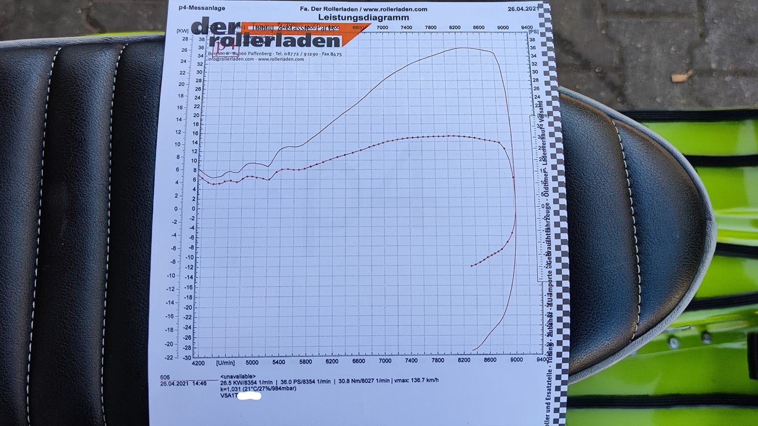

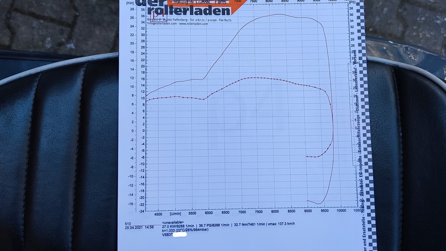

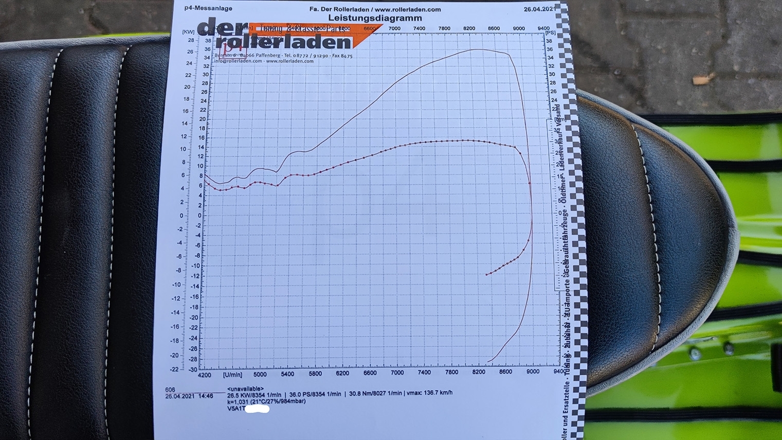

    Heute waren wir mit beiden M200 auf dem Prüfstand. Bin begeistert von der sauberen Linie des Smartarb Vergasers.
    Rod AQ09 75 von Mager
    36,7PS / 32,7Nm
    In der grünen weiterhin der unberührte VHSB34
    36,0PS / 30,8Nm
    Externer Inhalt youtu.be

    laut GSF sollte mit dem Setup die 40 Fallen. Also noch Zündung und Vergaser nachjustieren und dann bei Gelegenheit nochmals auf den Prüfstand

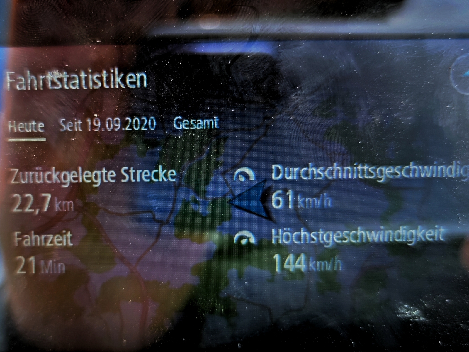

    bin heute vor dem Regen geflüchtet. Mit der 2.46er Übersetzung sind "nur" 144km/h drin :-4

    Wie bist Du mit den BGM Sport bei hohen Geschwindigkeiten zufrieden?

    EINEN Tod musste halt sterben ;)
    Ich hatte auch mehr V-max erwartet lmao
    Nee, ich freu mich über den tollen Motor den du da gebaut hast. Smallframe maxed out :+8

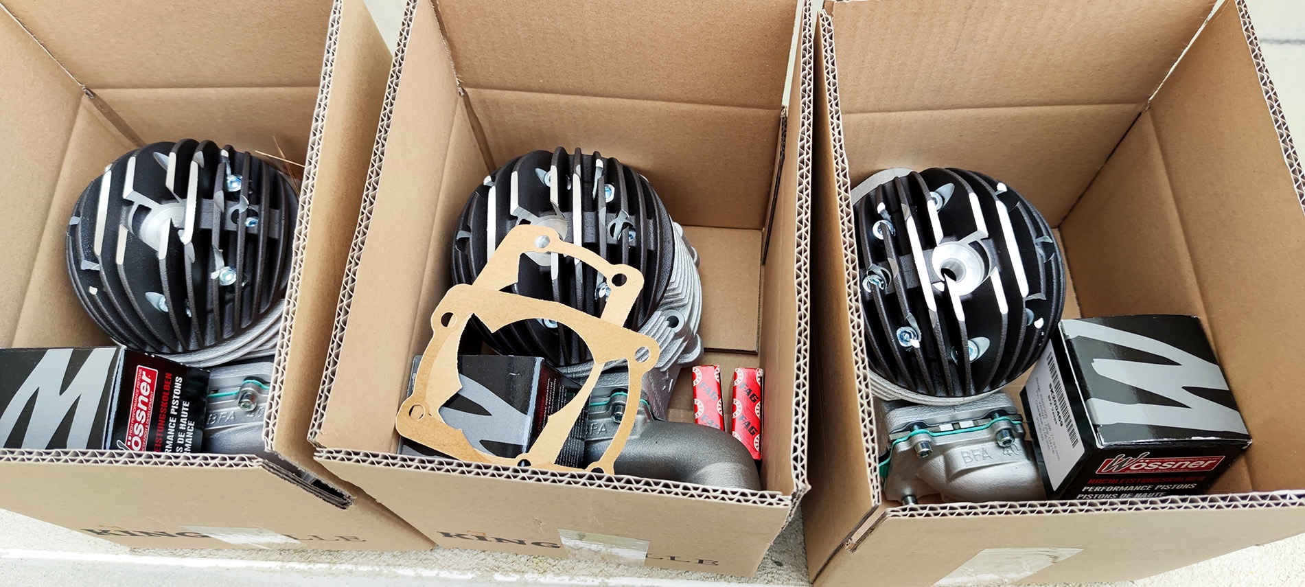

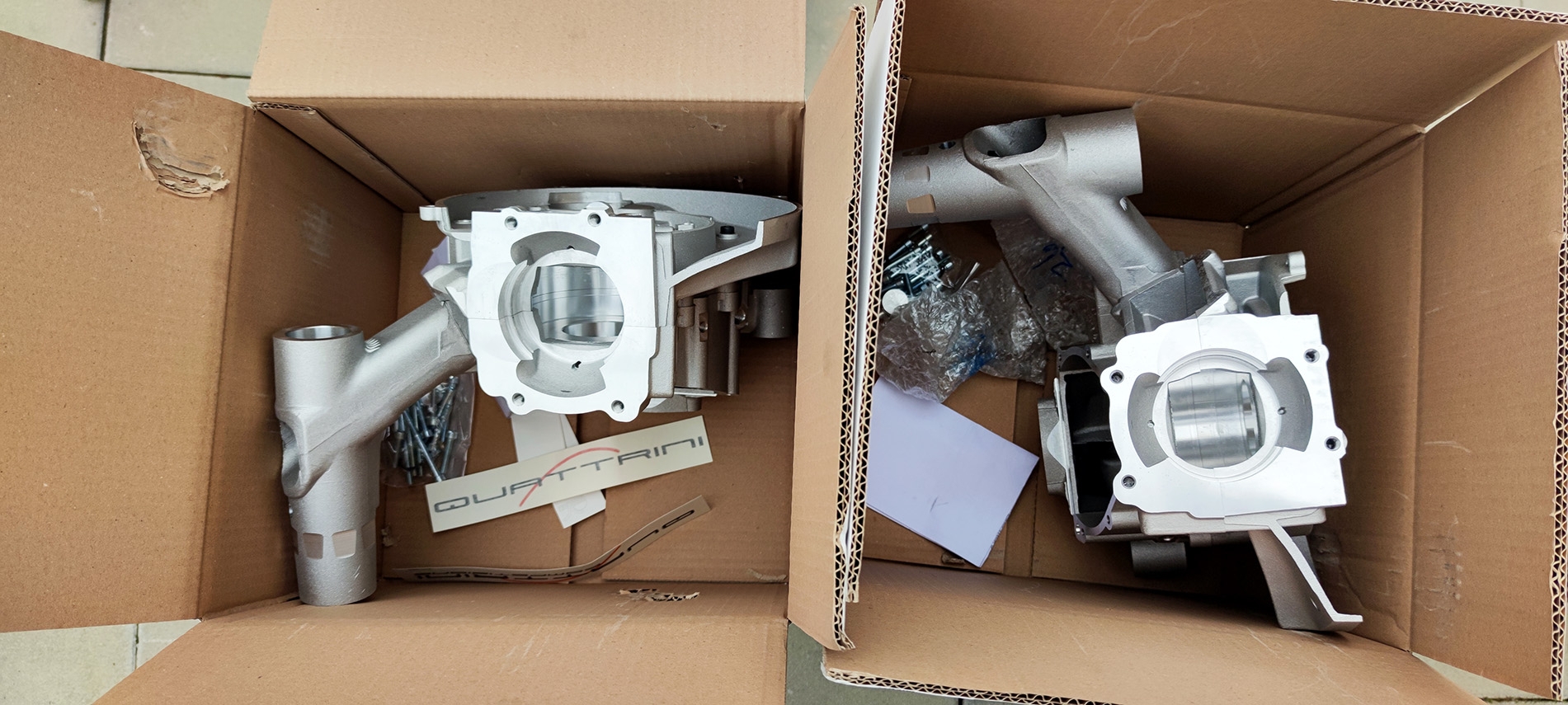

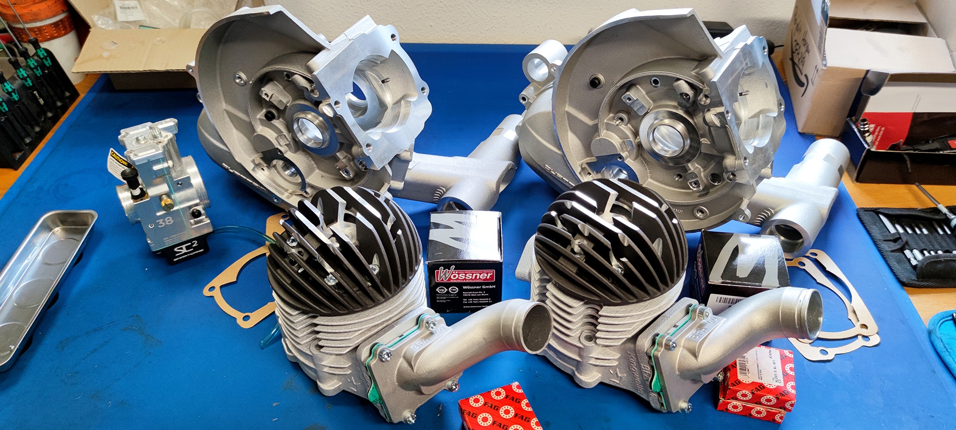

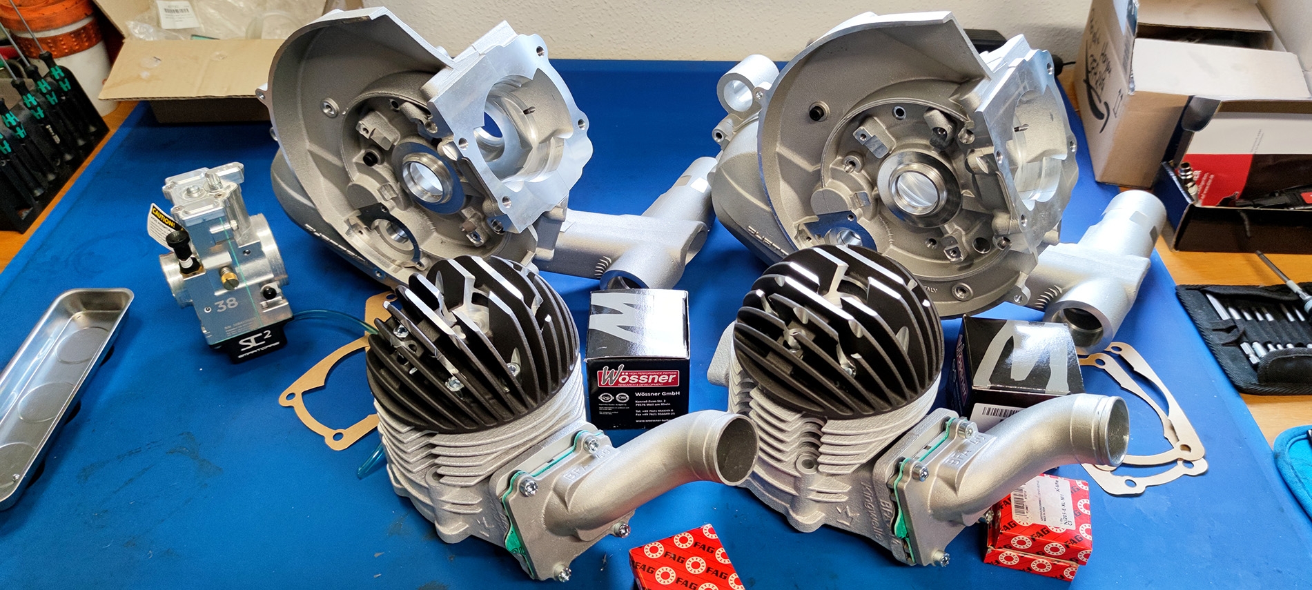

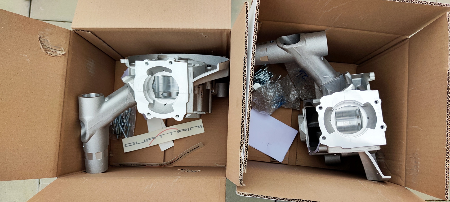

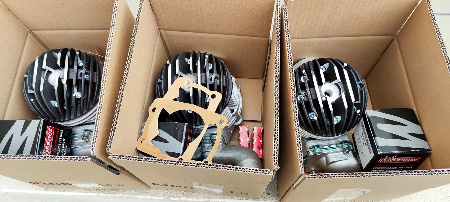

    Heute durften wir endlich unser neuen "heißen Scheiß" abholen.... :love:
    3x BFA/Kingwelle 244ccm (2x für die Projekte und einen zum "schrotten" :D )
    2x C200 Gehäuse passend gespindelt und geschweißt
    Kanns kaum erwarten die Dinger zusammen zu bauen :-4 2-)
    Meine Vespa Special 244ccm
    Mein GS/3 Projekt
    Mein YT Kanal

    Haste noch mal ein Foto von dem Wössner Kolben, den fahr ich meiner Puch, mich würde interessieren ob die Fenster ähnlich sind! Des Weiteren wäre das Laufspiel von Interesse, die Wettbewerbskolben für Langstrecken weichen nochmals ziemlich ab; vorab Dankeschön fürs Feedback…
