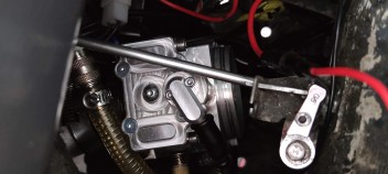

Hast du schon gefahren? Ich hatte den smartcarb an der Lammy zum Testen, hab keinen Unterschied zum Keihin festgestellt, außer dem Preis...
Jup. Sind gestern gefahren. Da ich meine Keihins nie richtig einstellen konnte ist das Ding der Hammer.
Nix außer Schwimmerstand aktuell eingestellt. Brauch aber ne fetteren Rod, oben raus zu mager.

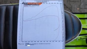

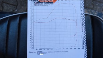

Heute waren wir mit beiden M200 auf dem Prüfstand. Bin begeistert von der sauberen Linie des Smartarb Vergasers.
Rod AQ09 75 von Mager
36,7PS / 32,7Nm
In der grünen weiterhin der unberührte VHSB34
36,0PS / 30,8Nm
Externer Inhalt youtu.beInhalte von externen Seiten werden ohne Ihre Zustimmung nicht automatisch geladen und angezeigt.Durch die Aktivierung der externen Inhalte erklären Sie sich damit einverstanden, dass personenbezogene Daten an Drittplattformen übermittelt werden. Mehr Informationen dazu haben wir in unserer Datenschutzerklärung zur Verfügung gestellt. -
laut GSF sollte mit dem Setup die 40 Fallen. Also noch Zündung und Vergaser nachjustieren und dann bei Gelegenheit nochmals auf den Prüfstand

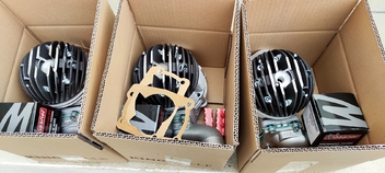

Haste noch mal ein Foto von dem Wössner Kolben, den fahr ich meiner Puch, mich würde interessieren ob die Fenster ähnlich sind! Des Weiteren wäre das Laufspiel von Interesse, die Wettbewerbskolben für Langstrecken weichen nochmals ziemlich ab; vorab Dankeschön fürs Feedback…
