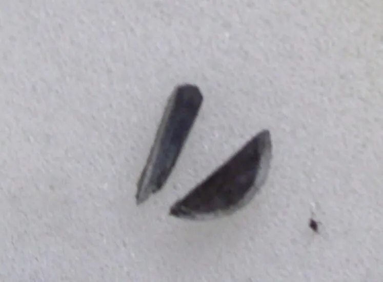

Wollte heute nochmal ne kleine Testrunde drehen, kick das Ding an, und denk mir dass sie irgendwie unrund läuft. Dann schliff das Polrad an der Abdeckung. also die runter, Polrad runter. Und siehe da: Halbmondkeil abgeschert, denk mal weil sich das Polrad wieder lockerte.
Diesmal hab ich aber den Schlagschrauber rausgezaubert und die Mutter damit festgemacht (Ja Sprengring ist drunter )
Also ab zur besagten Testrunde, läuft einwandfrei das Ding. Macht rießen Spass, vor allem im 2. Gang anfahren ist auch kein Thema. Nun muss nur noch die Monositzbank zum Sattler, damit ich nen halt hinten hab, bin beim Gasgeben schon wieder nach hinten gerutscht. Dann kann ich sie ja bald vom TÜV abnehmen lassen.
