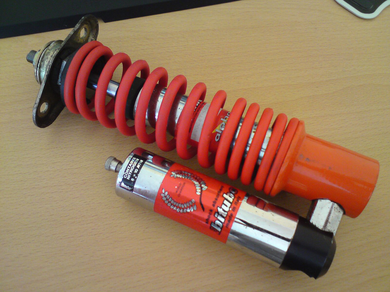

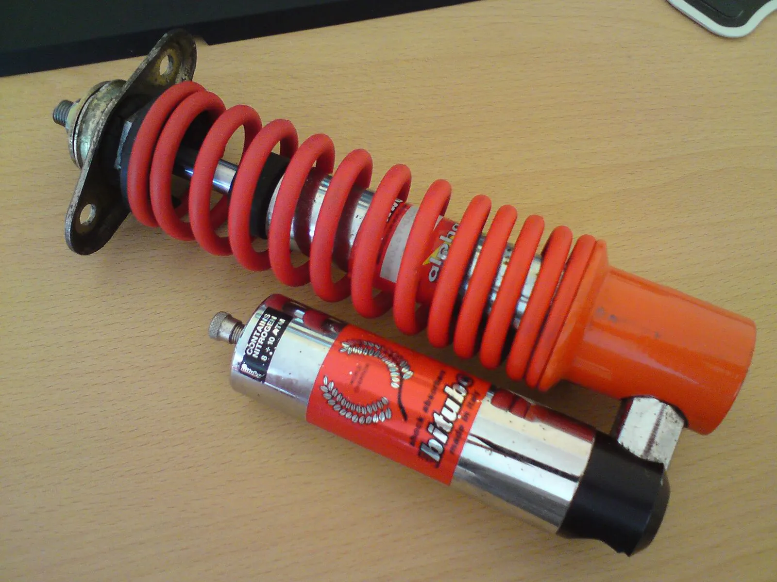

Mal zum gekürzten Bitubo: Nur die Kolbenstange gekürzt, d. h. Gewinde weiter runtergeschnitten und dann den überflüssigen Rest oben abgetrennt? Wieviel gekürzt? Feder original gelassen? Bearbeitung in zusammengebautem Zustand, d. h. Ausgleichsbehälter nicht vorher demontiert und dementsprechend keine Sauerei mit Öl?
Kolbenstange hatte ich gesagt dass sie 30mm kürzen und die Feder um 25mm, damit ich mehr Vorspannung habe. Zum Rest solltest du die 2 mal selbst fragen.

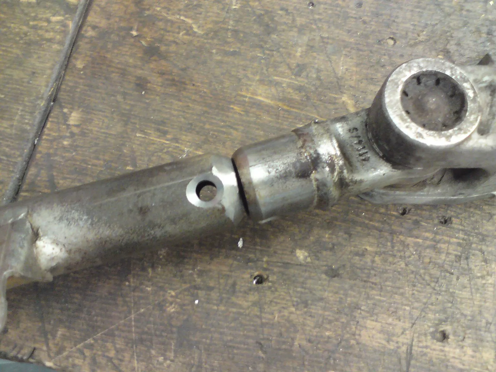

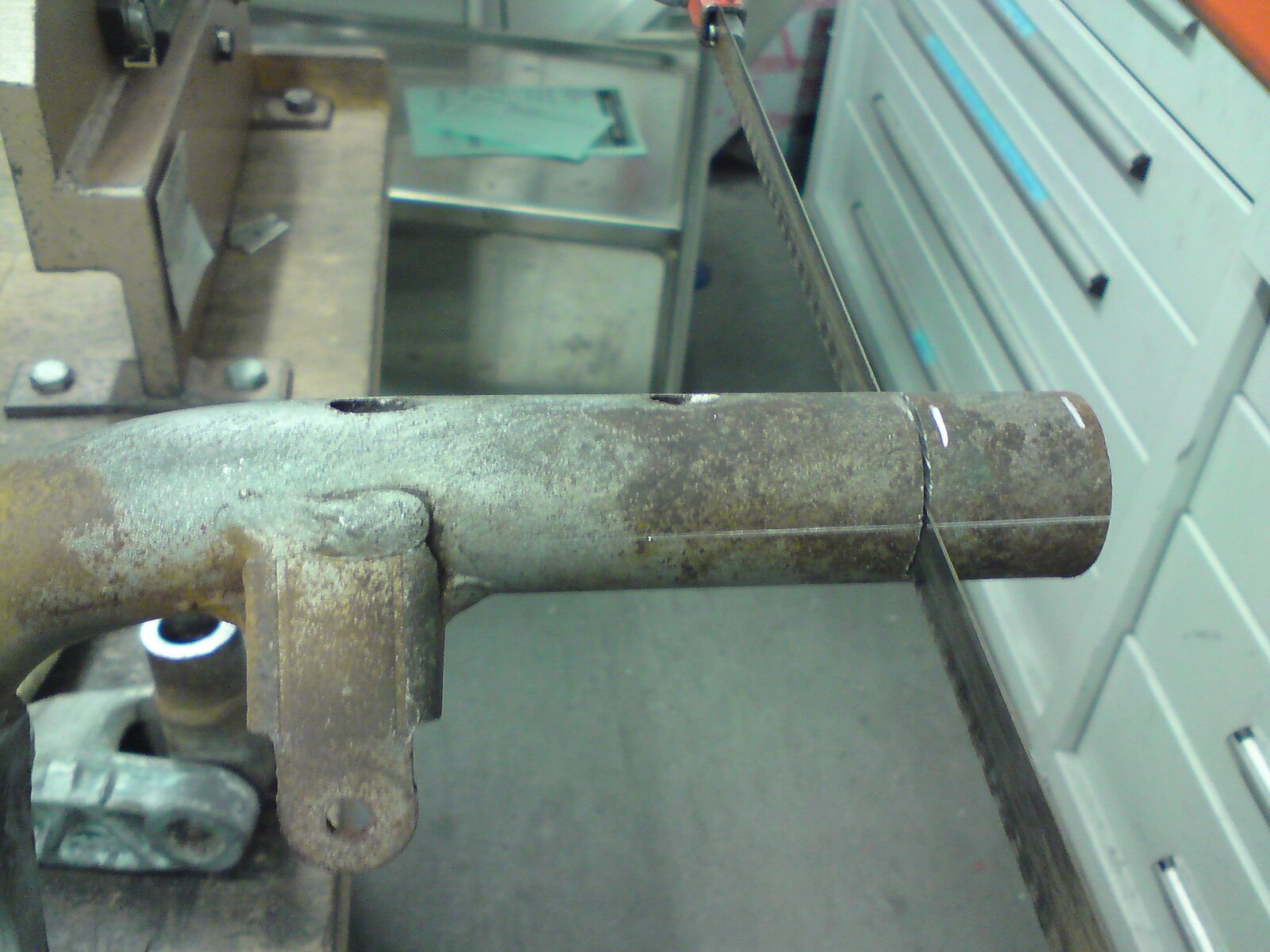

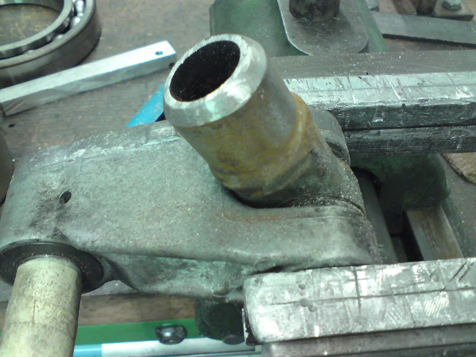

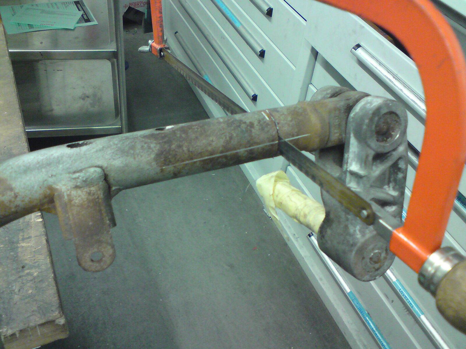

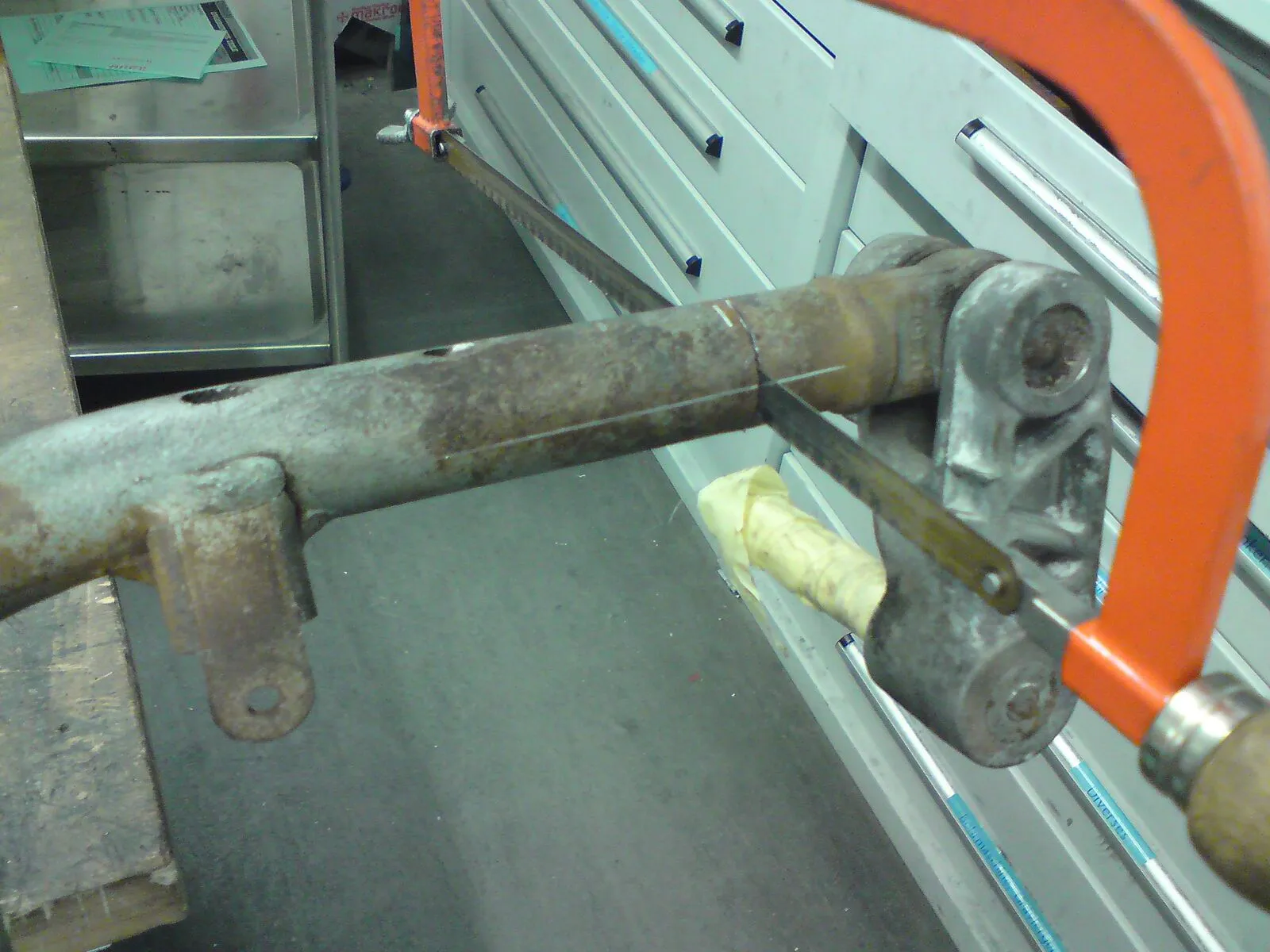

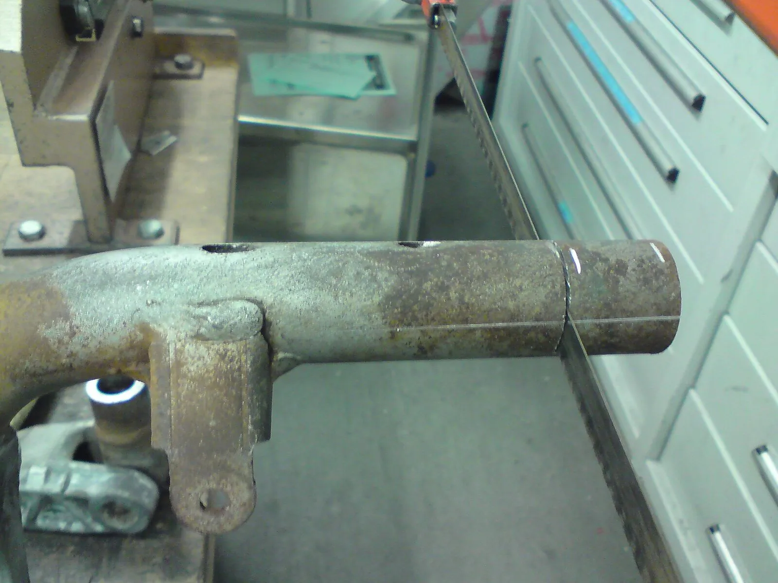

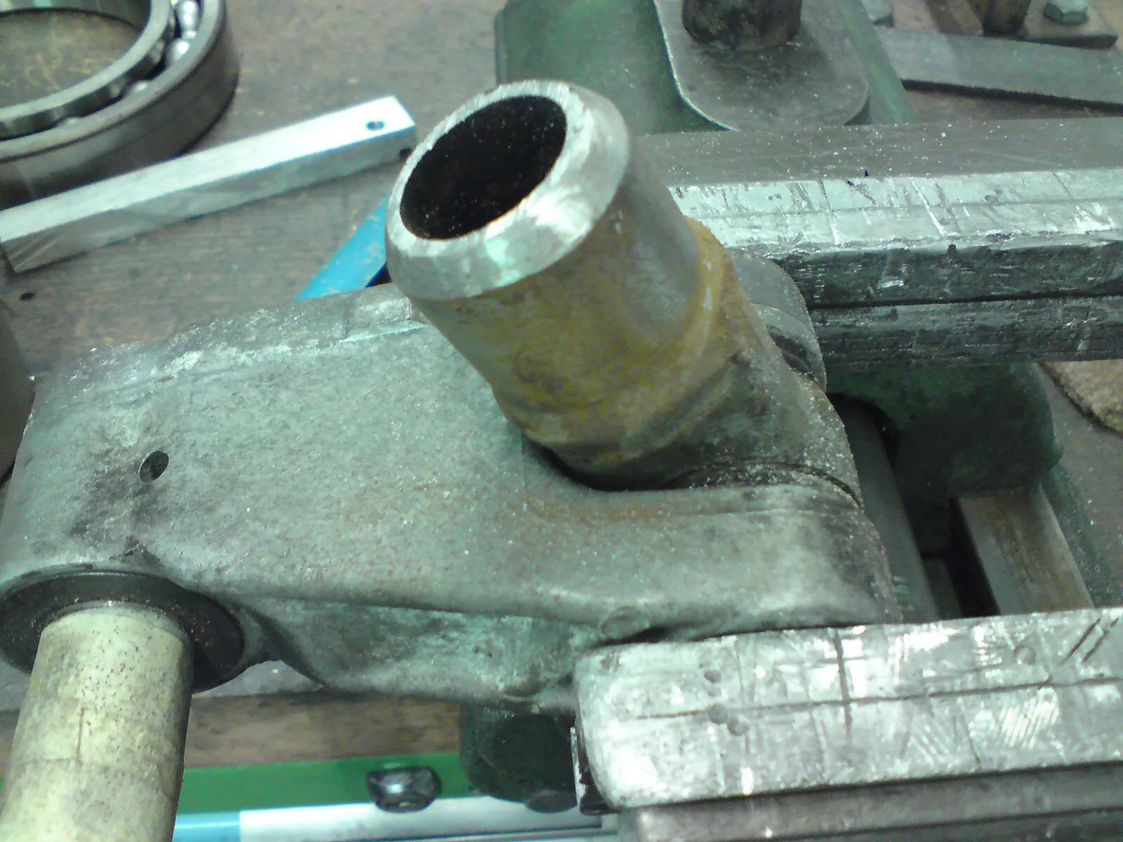

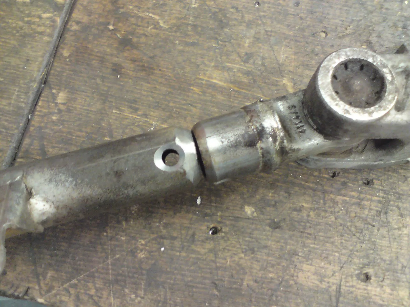

Heute hab ich mal nen Stückchen (30mm) der PK-Gabel rausgesägt, angefast und Löcher gebohrt damit da sauber geschweisst werden kann. Morgen dreh ich mir eine Stahlhülse die dann da rein kommt und verschweisst wird.
Mein Bitubo ist auch vom Skifreerider und Pola zurück gekommen. Hier nochmals ein Dank an die (sau)schnelle und gute Arbeit. (lackieren hättet ihr ihn aber nicht müssen, wird eh schwarz oder grau )
Zitat(lackieren hättet ihr ihn aber nicht müssen, wird eh schwarz oder grau )
Na toll und das sagst du jetzt ,.... und wir haben uns sooooo sooo bemüht
nichts zu danken
sind nur mal mit der dose drüber, da durchs erhitzen der feder deren lack abgebrannt ist, und das kann man ja nich so lassen
hast übrigens sauber gearbeitet bei der gabel
aber wolltest du nich eigentlich wie besprochen nur 25mm rausnehmen?
