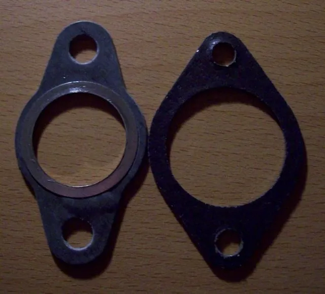

Da mein Auspuffflansch immer noch sifft aufgrund der aufgefrästen originalen Dichtung
muss nun dann am WE die KTM Dichtung rein, in der Hoffnung dass das siffen dann endlich ein ende hat. Die Stehbolzen-Löcher müssen ein wenig angepasst werden. Sach auf 5 min. Mittlerweilen geht ja den Franz ausbauen auch total flott. Alles Übungssache

Die KTM Dichtung ist endlich mal anständig. Damit habe ich meinen Franz auch endlich mal dicht bekommen. Staubtrocken und guter Innendurchmesser für bearbeitete Auslässe

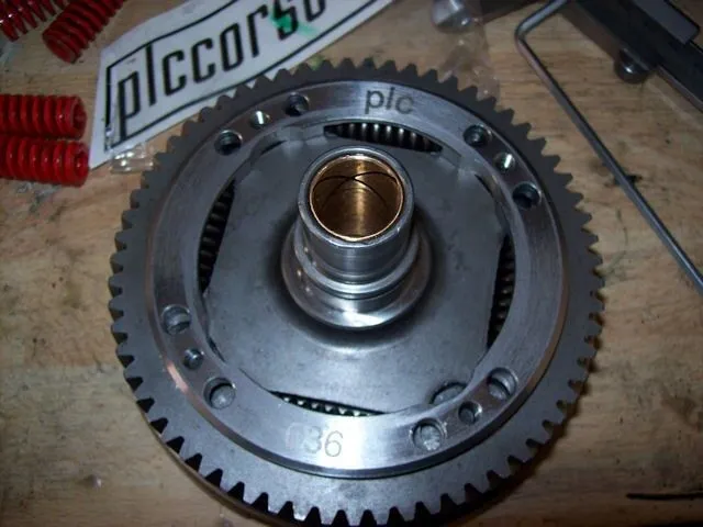

Nun bin ich am grübeln welches Primär-Rep-kit ich nehm wenn das Ding schon draussen ist, PLC, GSF, DRT und wie auch immer. wer soll sich da noch auskennen?
Edit: das PLC Rep Kit ist geordert

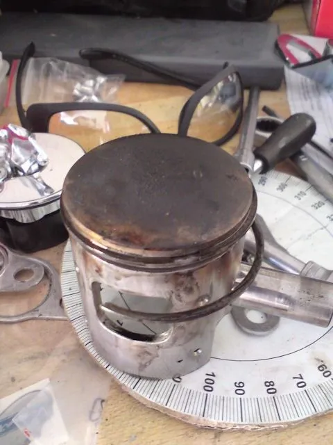

Ich depp hab natürlich originale Kolbenringe geordert. nun sind die wohl schon da. Werd aber definitiv die GS Kolbenringe noch bestellen und auch verbauen. Hab da überhaupt nicht dran gedacht dass es die auch gibt.

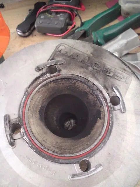

Zylinderlaufbahn fehlt überhaupt nichts. Das Stückchen abgebrochene Teil hats mir direkt durch den Auslass in den Franz rein. (Hab mich beim Ausbau des Puffes eh gewundert was da drin so klimmpert)

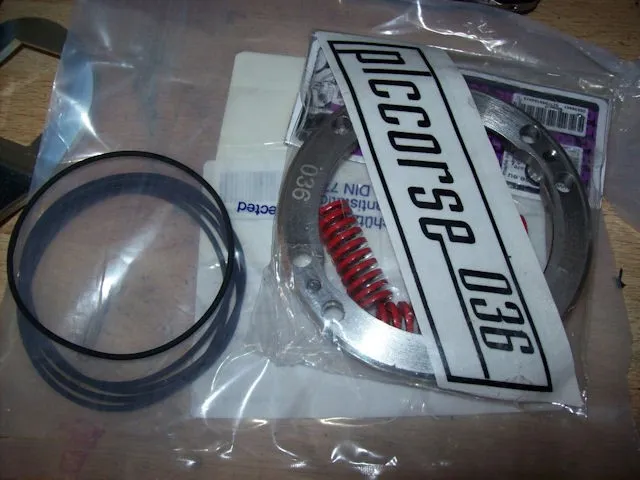

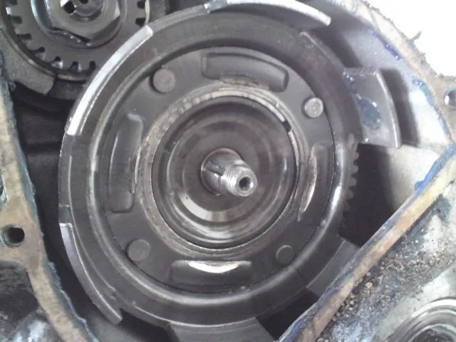

Das Rep-Kit ist da. Leider passen die Federn die dabei sind nicht in die Primär. Somit hab ich die alten wieder verbaut. Mir gings aber eh nur darum dass die untere Abdeckung der Federn getauscht wird und somit ein Motorschaden verhindert werden kann.

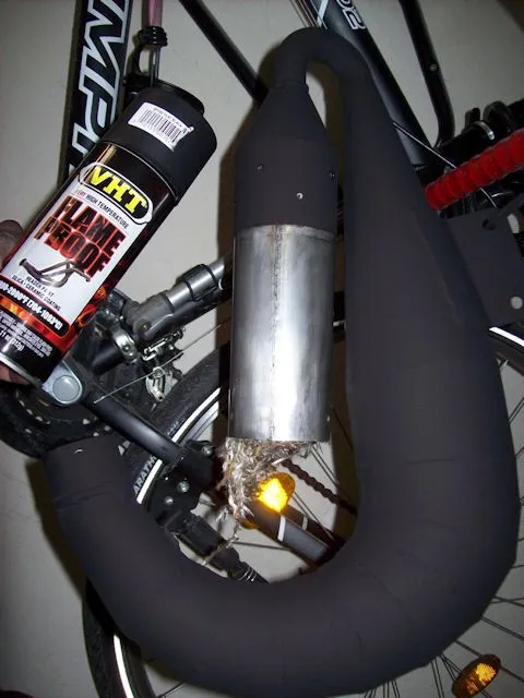

Da ich ja gerne bastel, hab ich meinen Franz komplett abgeschliffen und in mühsamer Handarbeit mit ScotchBrite den Rost entfernt. Mein Ceramic Coat ist auch gekommen, somit hab ich den Puff auch gleich wieder behandelt.
