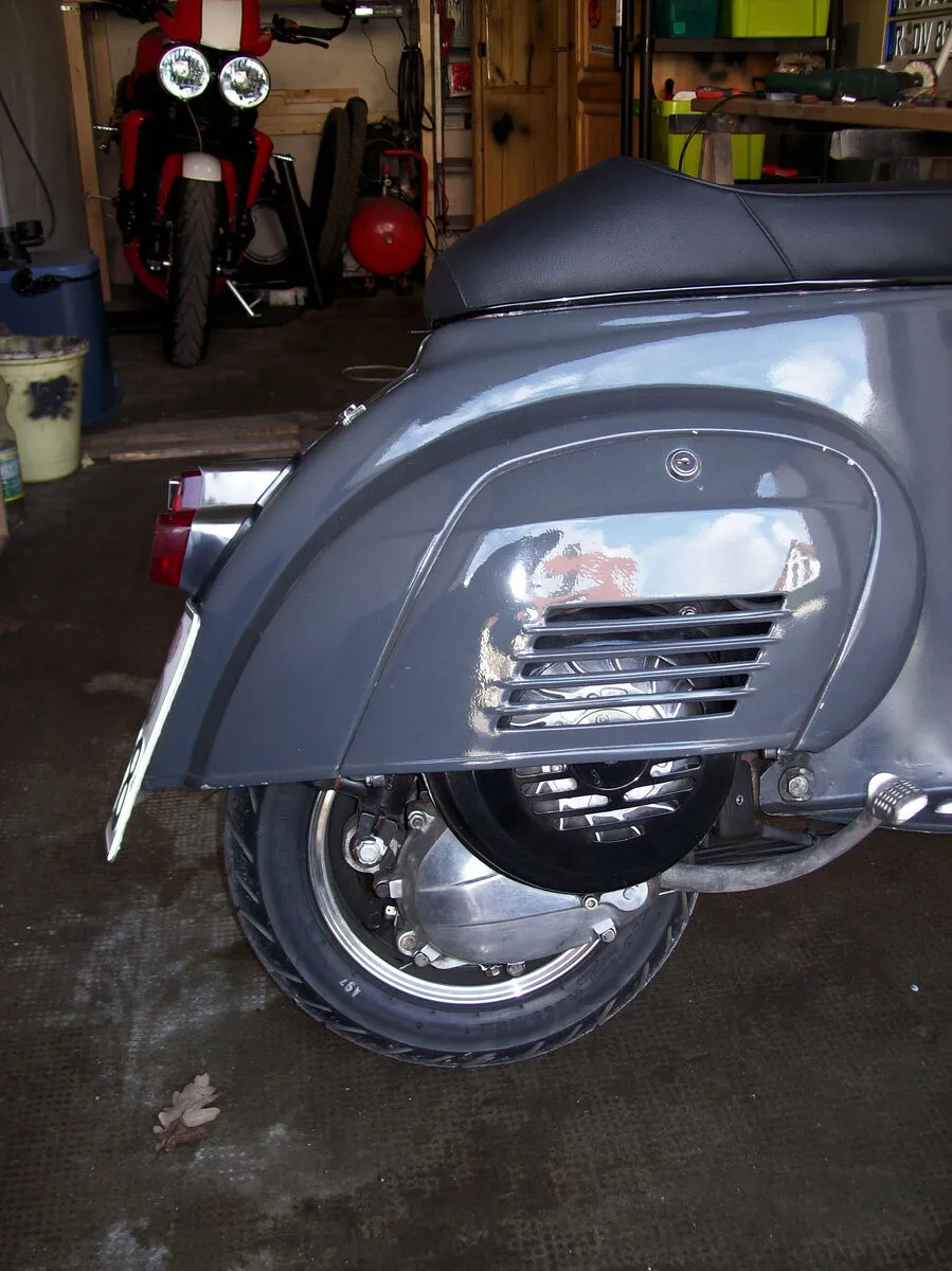

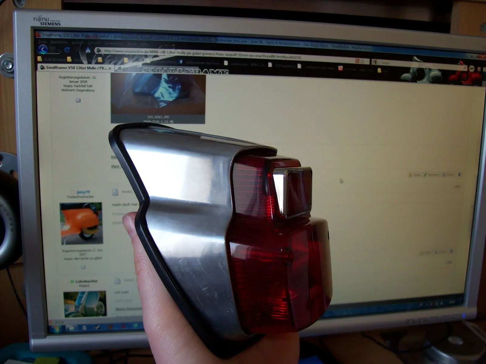

mach doch mal ein bild mit anheben
an den roller
weil so spontan hätt ich auch gesagt, so lassen, aber das sieht man ja schnell, wenn mans am roller sieht -
mattschwarz

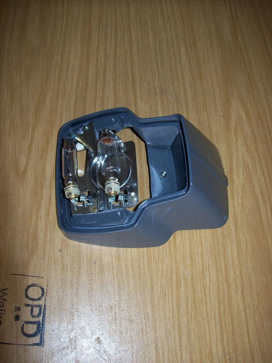

also original hat´s mir garnicht gefallen... . Also habs ich lackiert, nur leider passt der Lack nicht 100%. Denk mal dass es dann schwarz wird. Ob matt oder glänzend weiß ich noch nicht.
Mein Bremslicht geht auch noch nicht, und ich glaub ich weiß nun wo der Haken ist. Ich hab damals soweit ich mich noch erinnern kann, die Masse über den Schalter gelegt, da sich die Verkabelung aber geändert hat, und ich ein Massepunkt hab kann dort ja kein Strom fließen. Durchgang hab ich wenn ich Brems aber kein Strom. D.h. mal nen Stromführendes Kabel über den Bremsschalter führen und schauen ob´s funzt.
Da ich dies Jahr nun zum TÜV muss, brauchte ich ja auch eine Nummernschildbeleuchtung, deswegen der Aufriss mit dem Rücklicht.

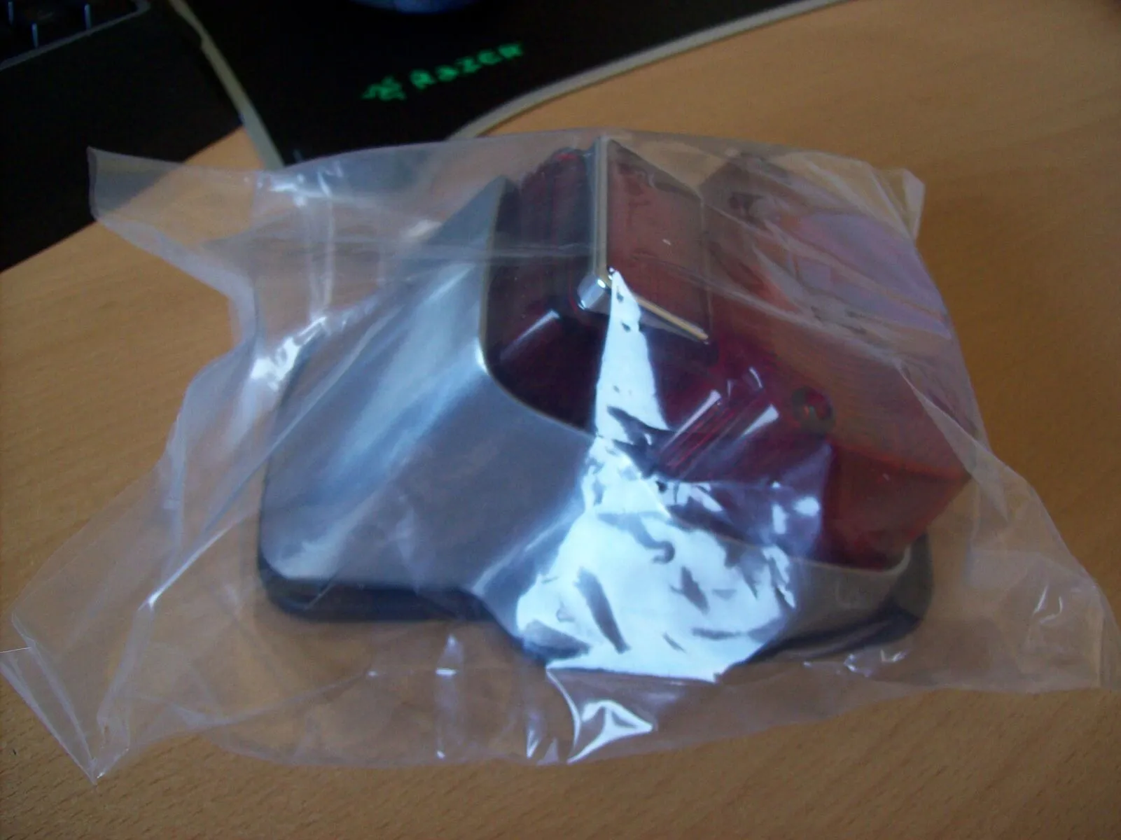

Da ich dies Jahr nun zum TÜV muss, brauchte ich ja auch eine Nummernschildbeleuchtung, deswegen der Aufriss mit dem Rücklicht.Ähh, bei mir brauchst keine Nummernschildbeleuchtung... Was ist das den für einer? Nummernschildbeleuchtung tztztzt
Die Nummernschildbeleuchtung ist ja nur ein positiver Nebeneffekt

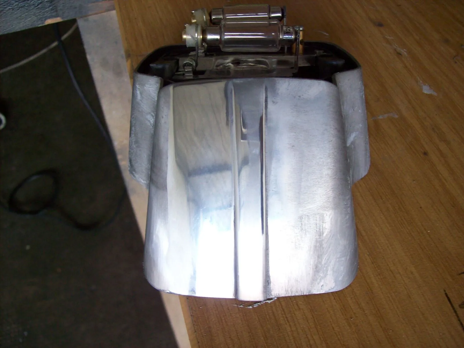

Werd heute das Ding wieder entlacken und polieren... kommt vlt. doch gut
den hab ich bei mir dran, von unten am Nummernschildhalter geschraubt - hat den Herrn vom TÜV sehr gefreut.

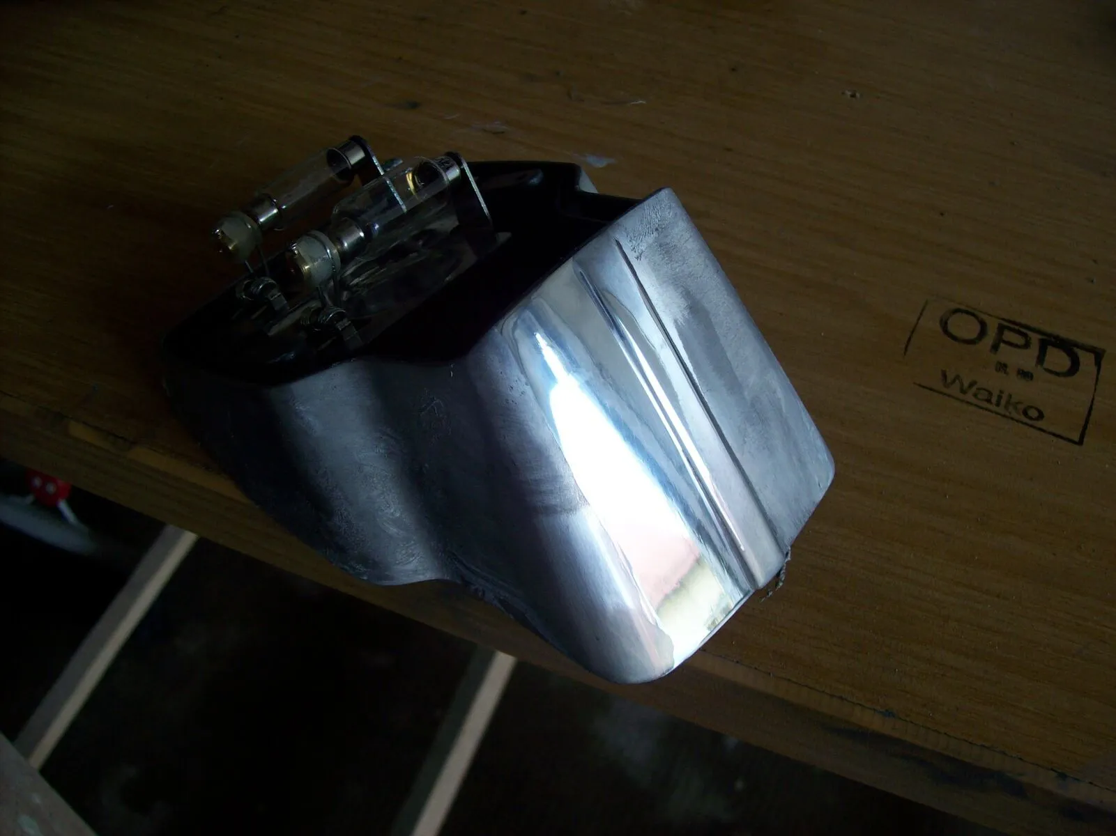

Heute entlack- und poliersession...

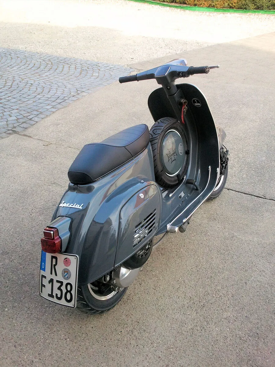

Willst die Leute durch Blendung dran hindern Dich zu überholen ?
OldS
Mit dem Motor wirder glaub ich nicht so leicht überholt
