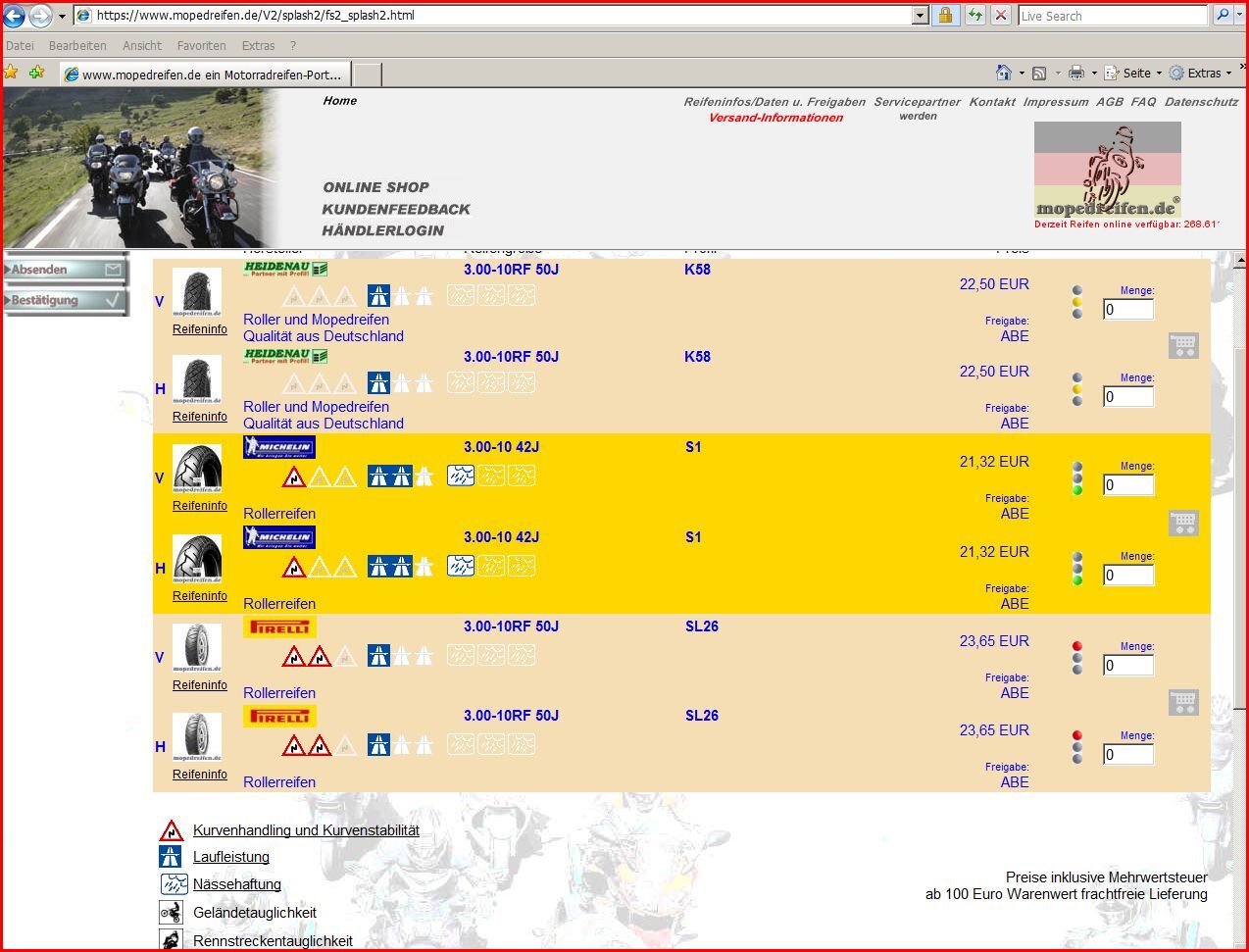

...und noch ne Frage dazu: weiss jemand was so zwei reifen kosten
Also die Preise variieren natürlich je nach Qualität.Irgendwelche billigen Asia-No-Name Reifen bekommst du schin für ca. 15€ des Stück.
Markenreifen von Continental, Michelin oder Heidenau sind natrülcih teurer, liegen so bei 25-35€ je nach Laden.
Welche Reifen da jetzt gut sind wurde hier schon tausendmal drber geredet: einfach mal die Suchfunktion.
Viele fahren hier den Heidenau K58, ich fahr den Michelin S1 und bin auch zufrieden.Gruß Fredi
Hi, auch dazu sollte die "Suchfunktion" einiges ausspucken. Hie mal eine Firma aus dem Netz.
klaus
