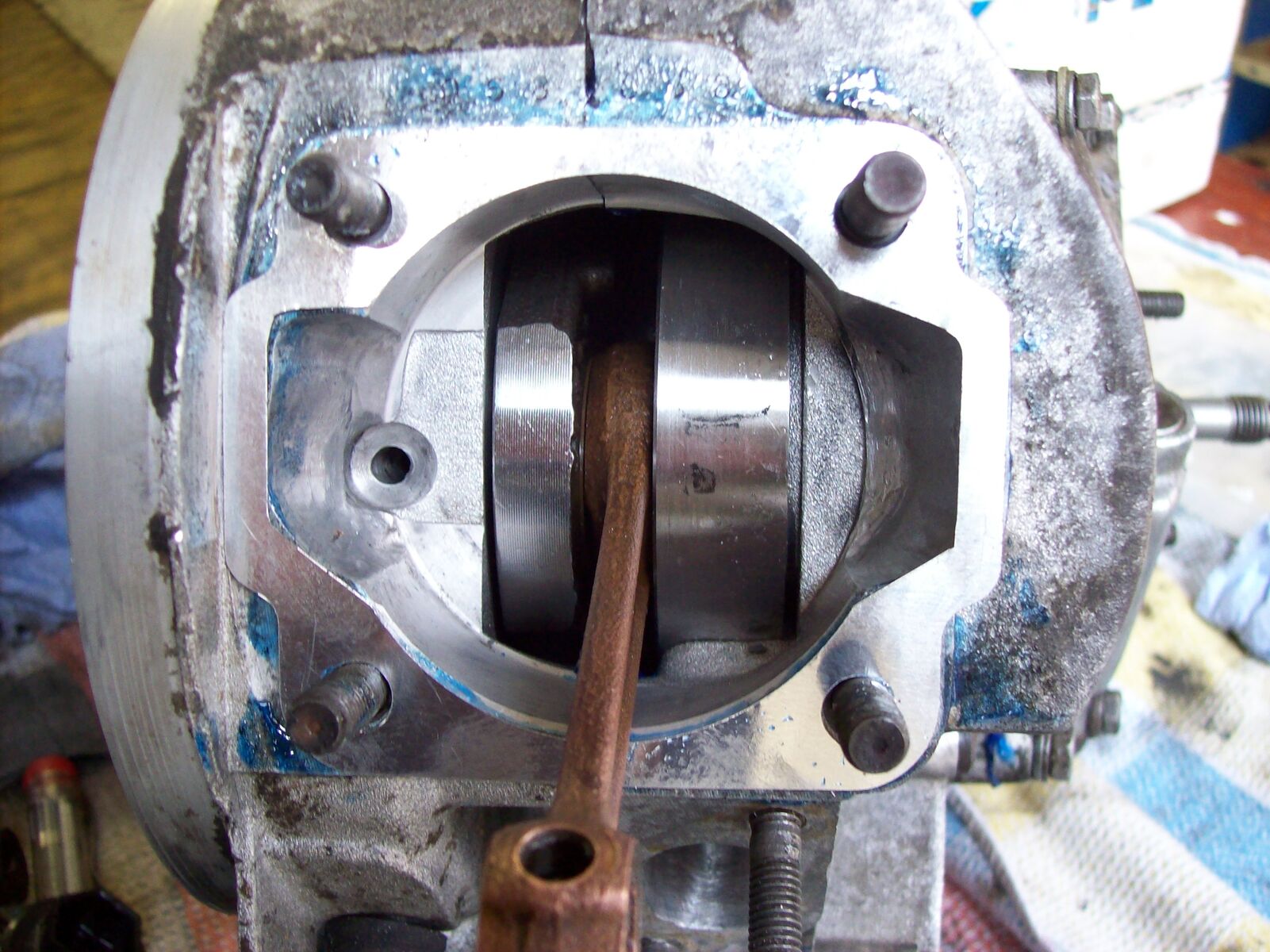

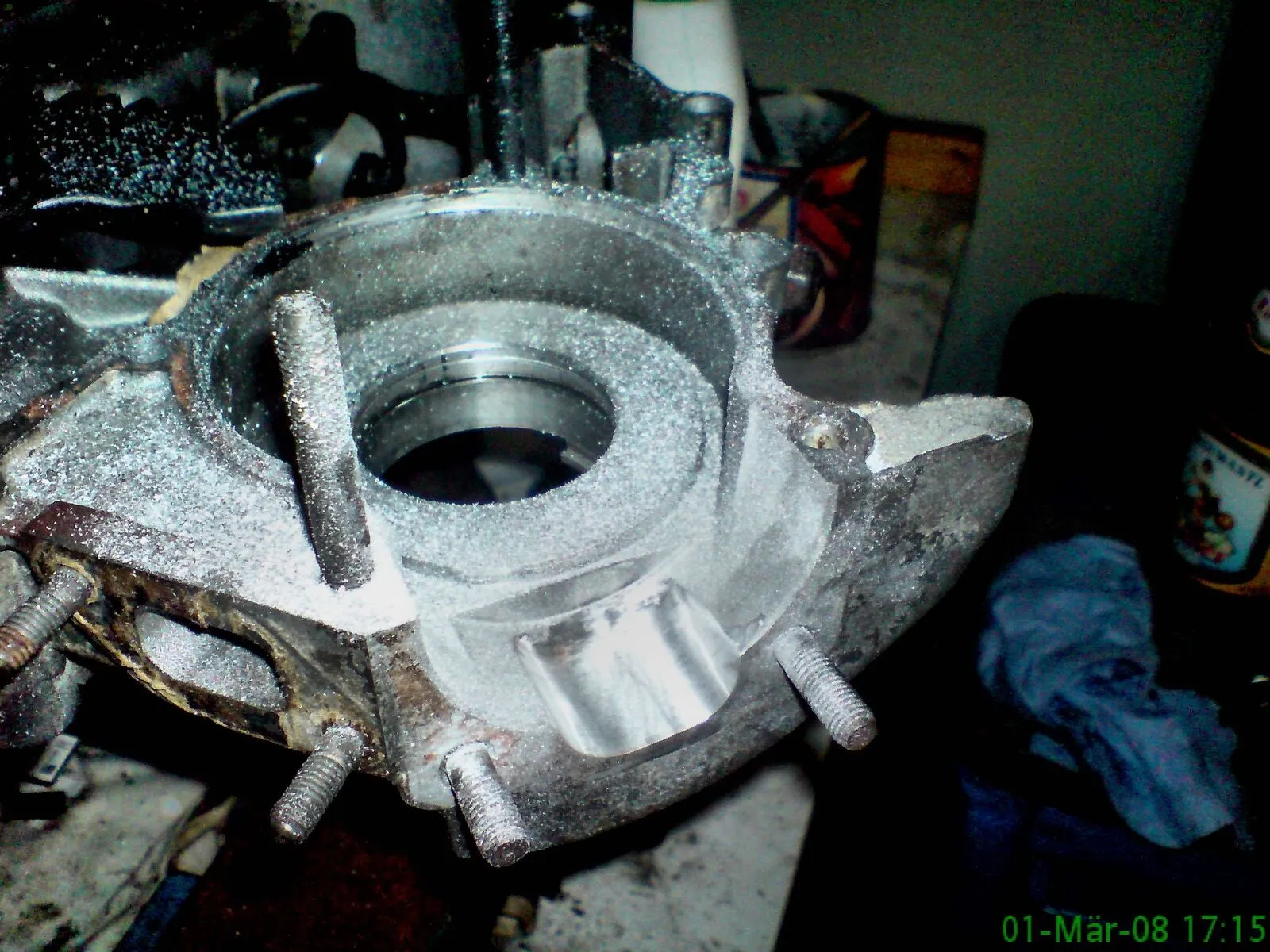

    Um die optimale Leistung aus einem Zylinder zu holen solltest du auch gleich die ÜS fräsen.
    Zum Thema Übersetzung: wie keinnamefrei schon sagt, bei 102ccm die 3.00er Übersetzung rein. Hatte selbst die 2.86er drin, kam aber im 4. Gang nicht über 6000upm raus, aber Polini fühlt sich bei 8200 wohl.
