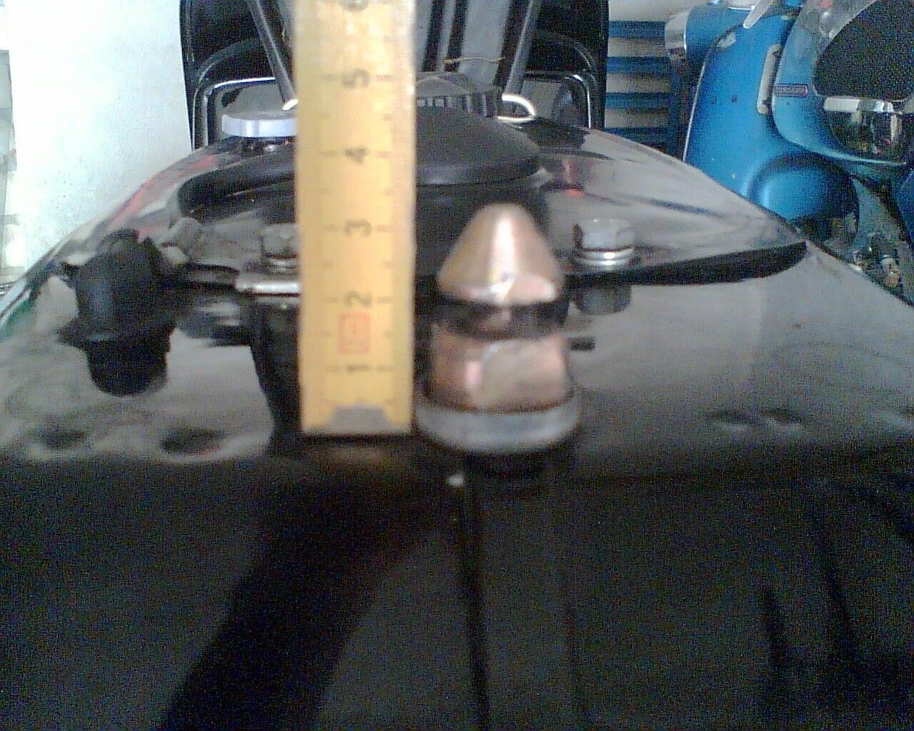

    Bei der Ancillotti ist ein Zapfen im Lieferumfang??
    Wenn ich mich nicht irre, ist bei mir der originale druff, passt aber trotzdem alles zusammen.
    Habe das Bild heute "im vorbeigehen" gemacht, der Zapfen ist etwa 35mm hoch.
