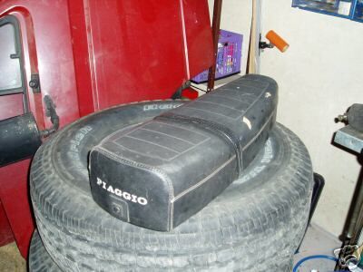

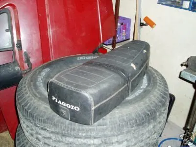

    Ist das eine Sitzbank für die PK 50 S oder XL???
    Ich glaube xl....
    Den Verkäufer habe ich schon angeschrieben er hat es selbst nicht gewusst.. :D

    sieht mir fast wie die von einer pks aus, aber kann dir nix genaues sagen, bin mir nicht sicher 8)

    • December 6, 2006 at 18:48
    PK50

    hab da mal n foto gefunden von einer sitzbank für die pk 50 s
    [Blockierte Grafik: http://www.vespe.at/shop/images/big/umbau_017.jpg]
    sieht ziemlich gleich aus

    • December 6, 2006 at 18:58
    Die in diesem Bild gezeigte Bank sieht eher nach PX aus, könnte!!! aber auch für ein anderes Modell sein

    • December 6, 2006 at 21:32
    xl 2 ist es nicht die hat den riemen nicht

    • December 7, 2006 at 11:00
    PK 50 XL ist es auch definitiv nicht. Die hat unten noch einen Rahmen in Rollerfarben lackiert.

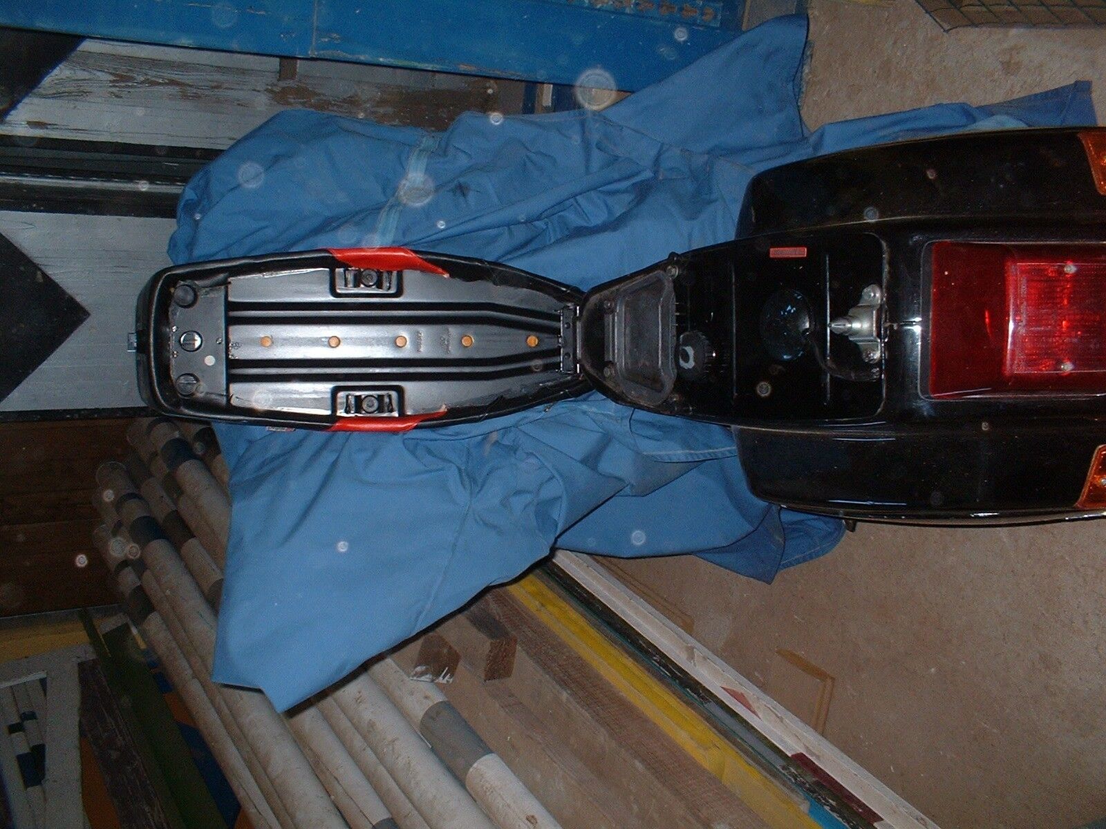

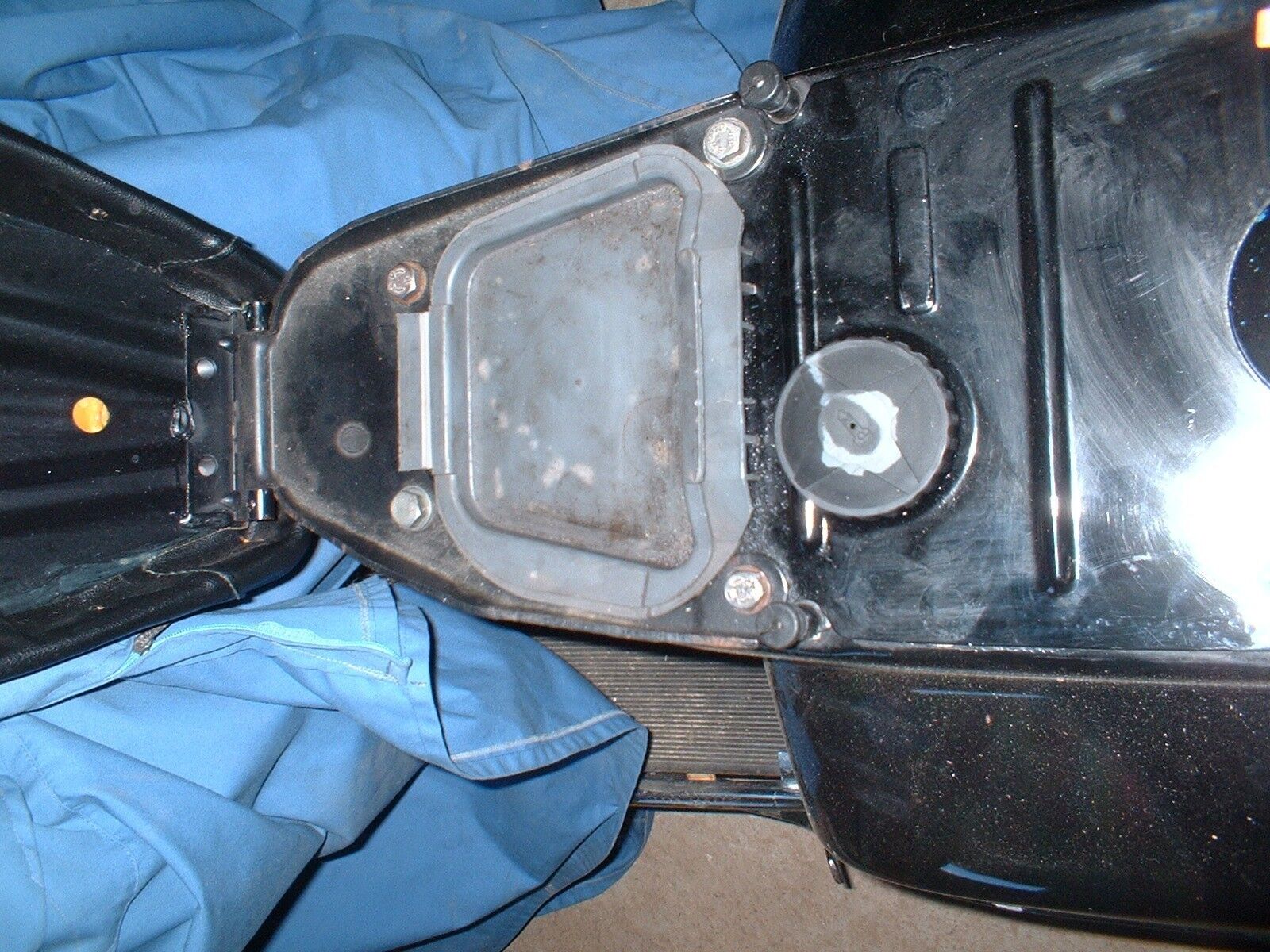

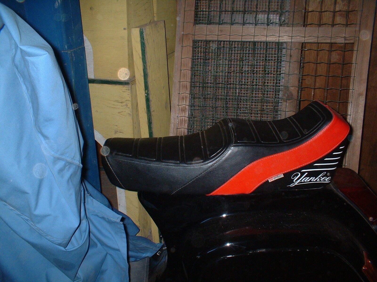

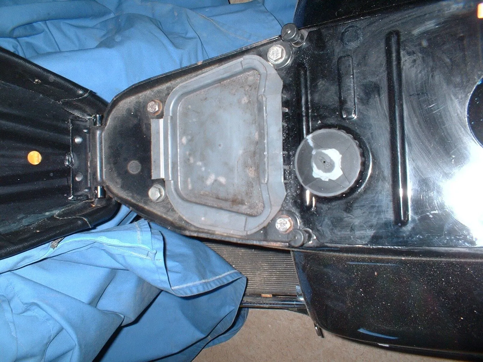

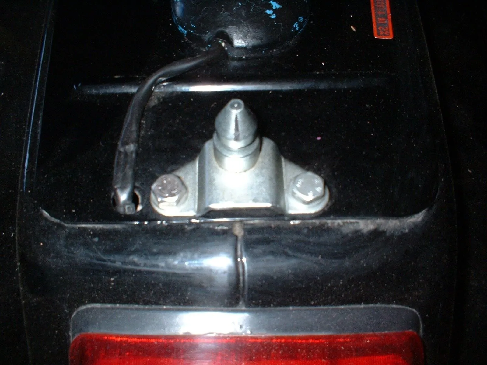

    Also ich habe im moment diese hässliche Yankee Sitzbank oben (siehe Bilder)
    und will mir DIESE hier raufmachen jetzt hab ich ein paar Frage und zwar..
    wie sieht das aus mit dem Zapfen kann ich den siehe Bilder weiter verwenden oder brauch ich da einen anderen?? wenn ja ist der dabei bei der oben verlinkten Sitzbank von SIP...
    Und der Sitzbankwechsel ansich ist ganz einfach nur die ich glaube 4 Schraube rausdrehen oder..??

    • December 7, 2006 at 14:34
    ist 100 % ne sitzbank von ner pk-s es fehlen nur die sozius-haltergriffe.
    gruß
    Vespaholiker

    • December 7, 2006 at 14:38
    ich hab auc ne yankee sitzbank, und will mir jetzt im winter die sitzbank von ner pks montieren. sie liegt schon zu hause. der zapfen passt nicht. das hab ich schon bemerkt. wo du den kreigst.... bei mir um die ecke bei is-parts.de bestimmt. musss mal da anrufen.
    verschicken tut der besitmmt auch.
    gruß

    • December 7, 2006 at 16:10
    pk bänke haben keinen zapfen

    • December 7, 2006 at 20:26
    @ MR. PK Fahrer: Kannst du ruhig, zumindest bedingt!
    Die Bänke der PK-XL-Baureihen haben in der Tat keine Zapfen mehr, bei den anderen weiss ich das leider nicht so genau!

    • December 7, 2006 at 20:30
    wie schon gesagt, auch kein Zapfen

    • December 7, 2006 at 20:56
    Die Rede war von einem Schlosszapfen! Die PK-Bänke (also die die ich mein') haben oben das Schloss mit Haken und unten einen Fanghaken wo der obere Haken einrastet!
