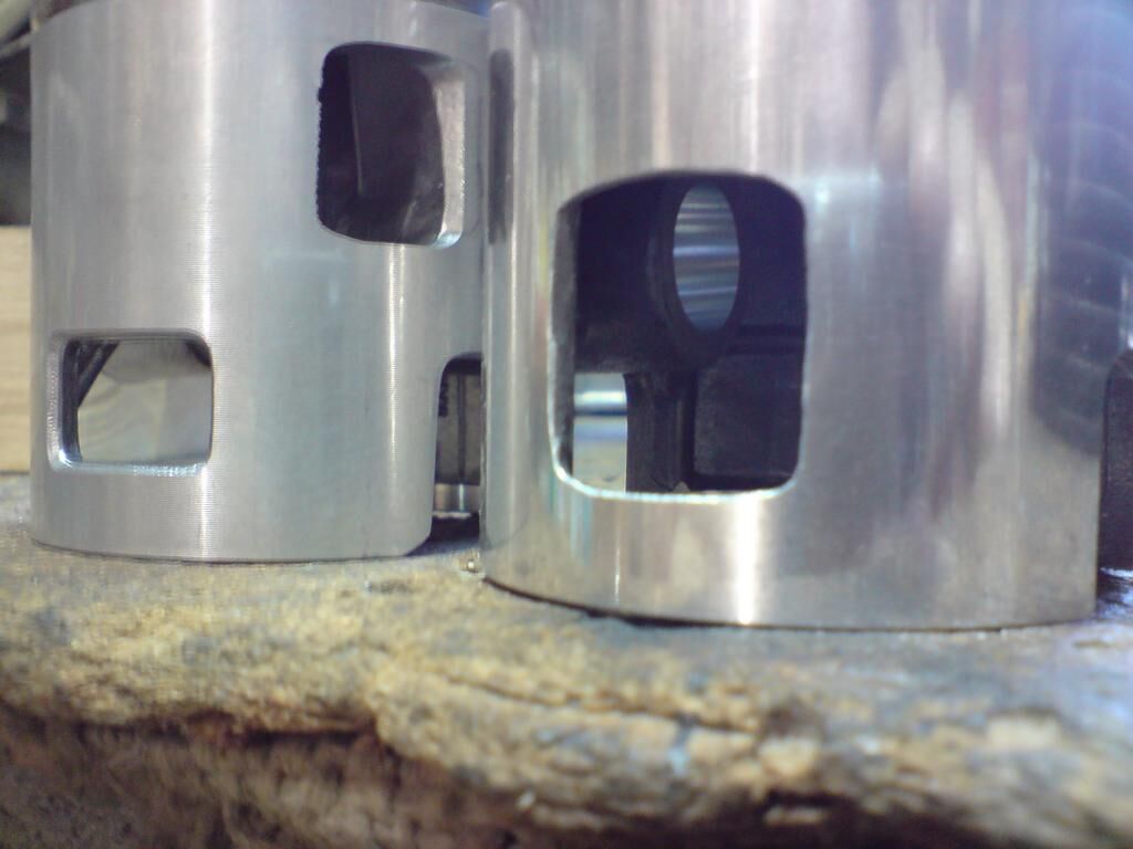

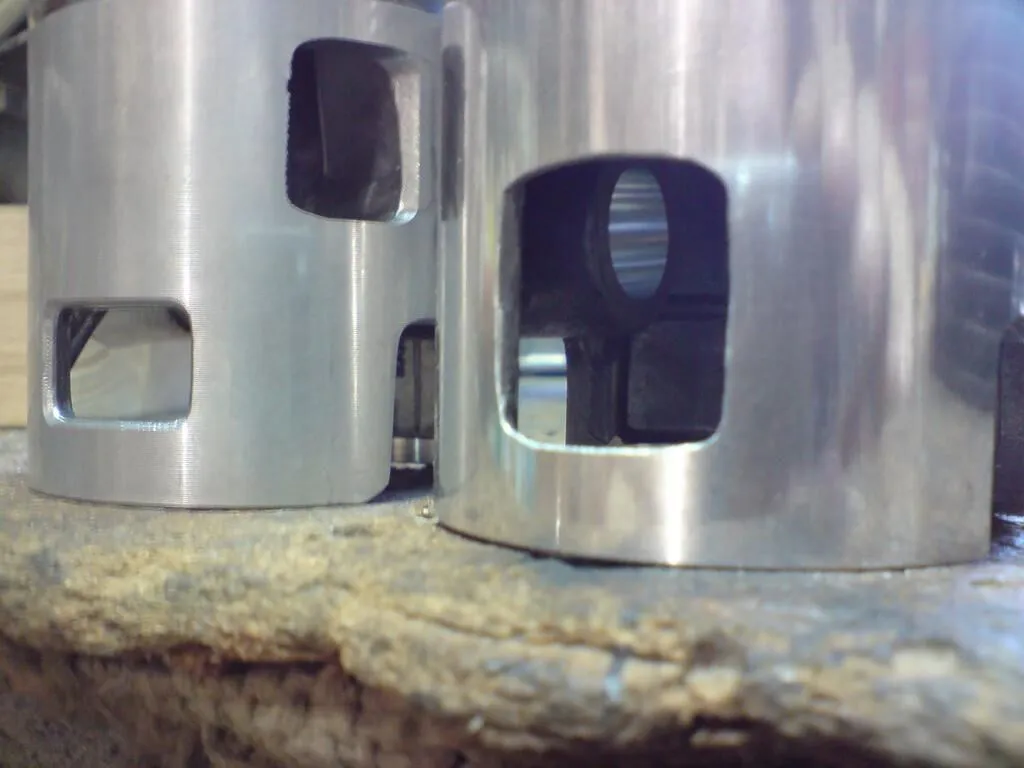

hab heut den kolben bekommen!
hier ein bild des boostpott ist auf maximale grösse geöffnet 23,8 mm mehr ging nicht
bin zum späteren zeitpunkt als ich die anderen fenster geöffnet hab ein wenig abgerutscht und bin auf den kolben gekommen ist zwar nicht so doll aber leicht angekratzt!! ist das schlimm?
schlimm weiß ich nicht. sieht nicht schlimm aus? hatte gelesen, wenn man einen boostportanal macht sollte der rest (kolben/zylinder) unbearbeitet bleiben? was sagst du dazu?
was ich dazu sag? ich beiß mirgleich in den hintern!!

Stell mal ein Bild von dem Abrutscher ein. Sowas ist selten schlimm.
Mehr Sorge macht mir das Schaufenster im Kolben. Ein wenig sehr groß, gerade wenn der Zylinder unbearbeitet ist, aber was soll´s, Versuch macht kluch und laufen wird die Karre schon damit.
Es bleibt spannend.
Warum hast du den Boostport so groß gemacht?Hauptarbeit sollten eigentlich die Überströme machen.Ich denke das durch den rießen Port,dir der mittlere Arbeitdruck in den Keller fallen wird,was letztendlich Leistung kostet.Aber Versuch macht kluch.
Grundgedanke viel Gas auf kurzem verwirbelungsarmen Weg durch den Zyli.
Durch unnötige Querschnittvergrößerung des Weges senkst du den Druck.
Ist ähnlich einem Wasserschlauch bei gleicher Fördermenge erhöhe ich durch Querschnittsverengung den Druck die Wurfweite usw.....
Aus diesem Grund auch die ÜS im Gehäuse so klein wie möglich und so groß wie nötig.
Also möglichst steil keine große Mulde/taschen mit Totraum & Verwirbelungen.
Nicht die Rübe hängen lassen,das sieht alles schon ganz gut aus
Du verschenkst durch solche Aktionen zwar ein Pony hier und ein anderes dort plus
höherem Verbrauch usw. aber am Ende ist immer noch ordentlich Schub da.
Buch es als learning by doing ab

nochmal kompakt zur boostportfunktion = stützkanal also ein extra üs der gegenüber dem auslass sitzen
sinn & zweck ist die bessere spülung bei der gasumkehrung im brennraum.
das aus den seitlichen üs kommende gemisch läuft in der zylindermitte zusammen & verteilt sich nach oben.
der stützkanal gibt dem gemisch praktisch ne druckdrehung um den ganze brennraum optimal zu durchspülen.
kolbenfenster haben bei deiner membransteuerungs direkteinlass einmal die aufgabe während der gesamten
kwumdrehung eine direkte verbindung zwischen einlass und kwraum herzustellen sog.powerporting
außerdem versorgt das kolbenfenster natürlich den stützkanal beim üs vorgang.
einfach mal in den zyli halte und schaun wie das gas im u.t. durch die kolbenausschnitte in den zyli spülen kann.
