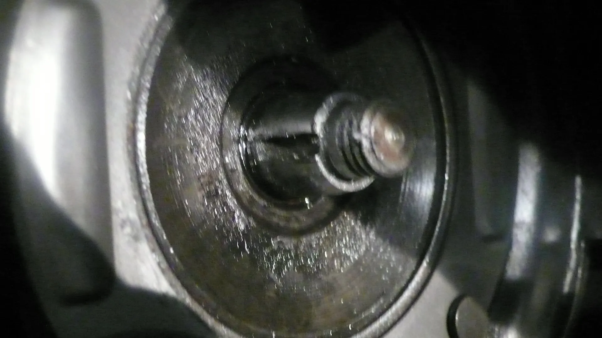

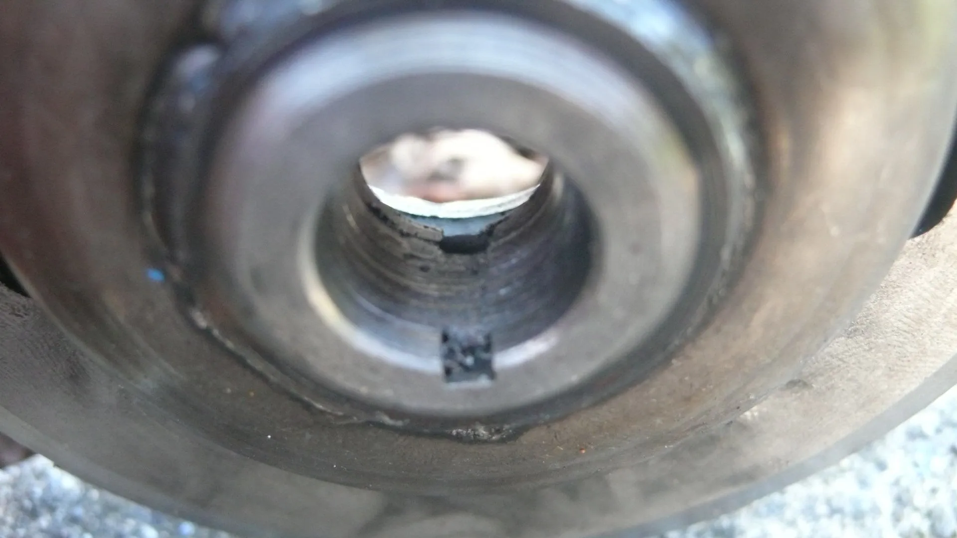

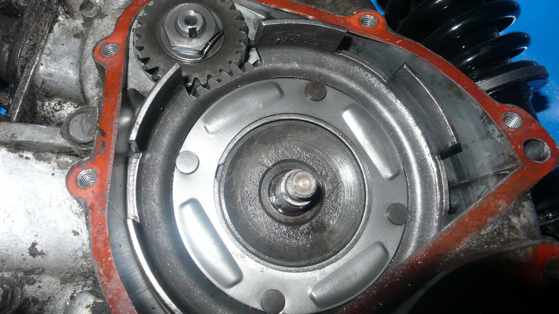

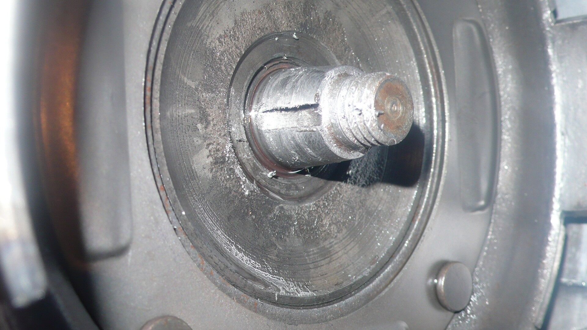

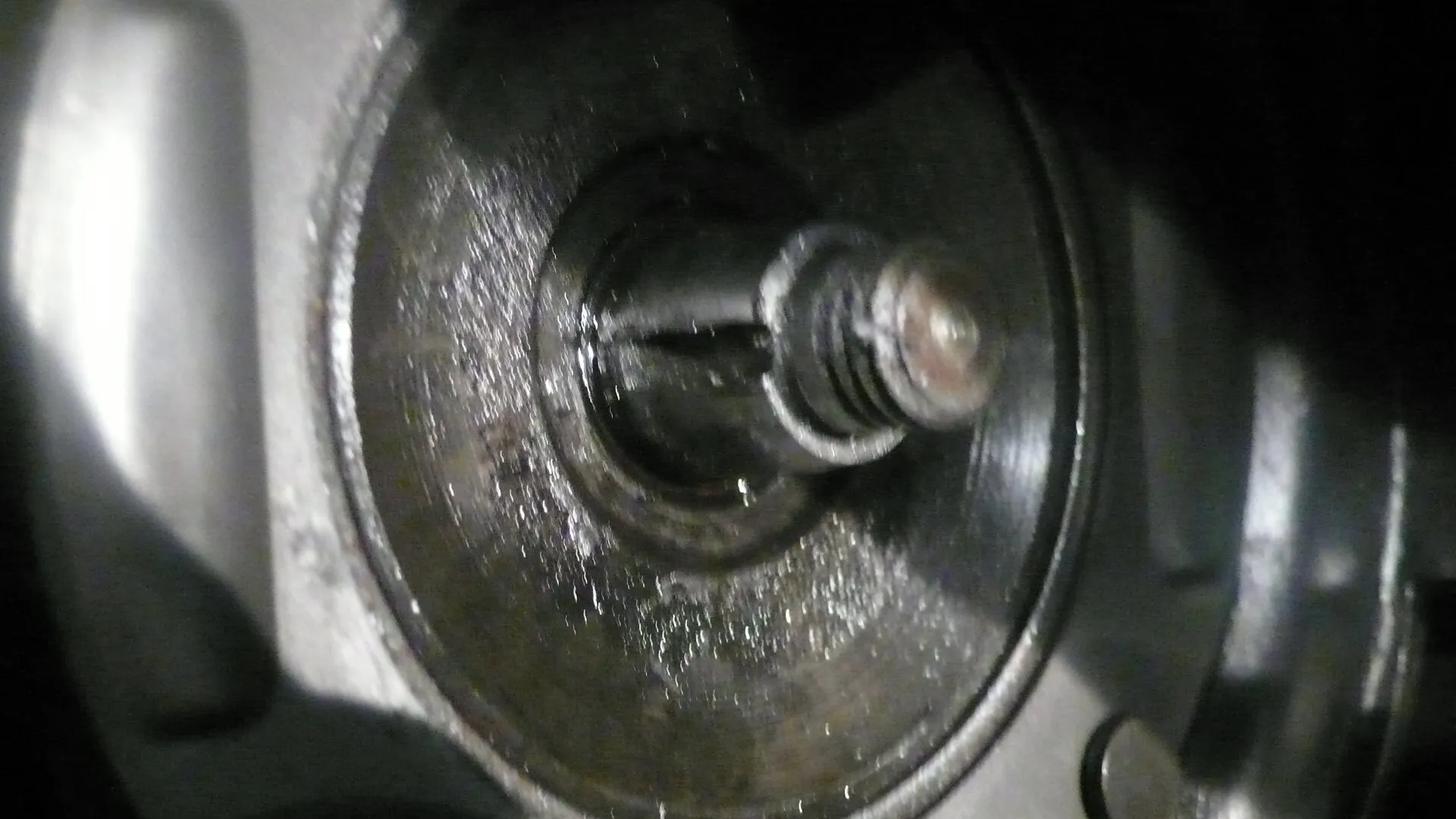

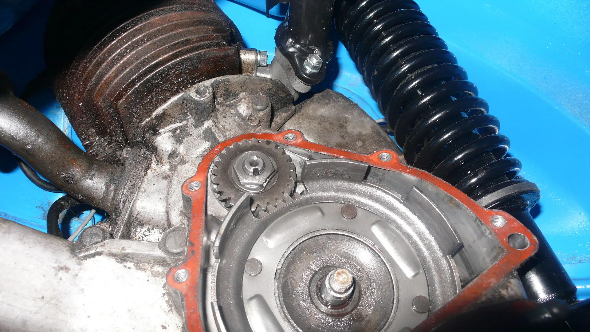

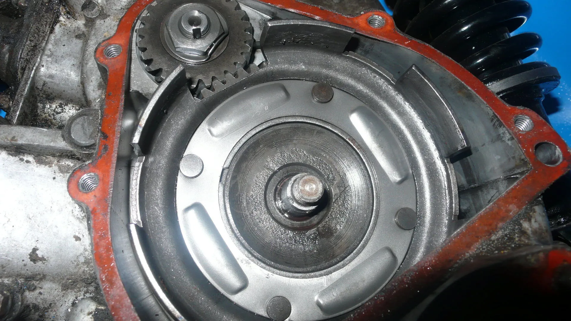

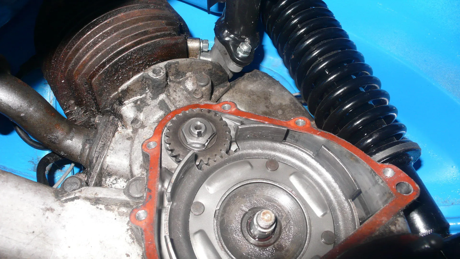

    hallo zusammen
    habe folgende probleme :
    bei meiner primavera kupplung zerhackt es immer wieder das halbmöndchen was mache ich falsch bei der montage???? oder ist da noch was anderes im ar....ch???? siehe fotos
    2. problem

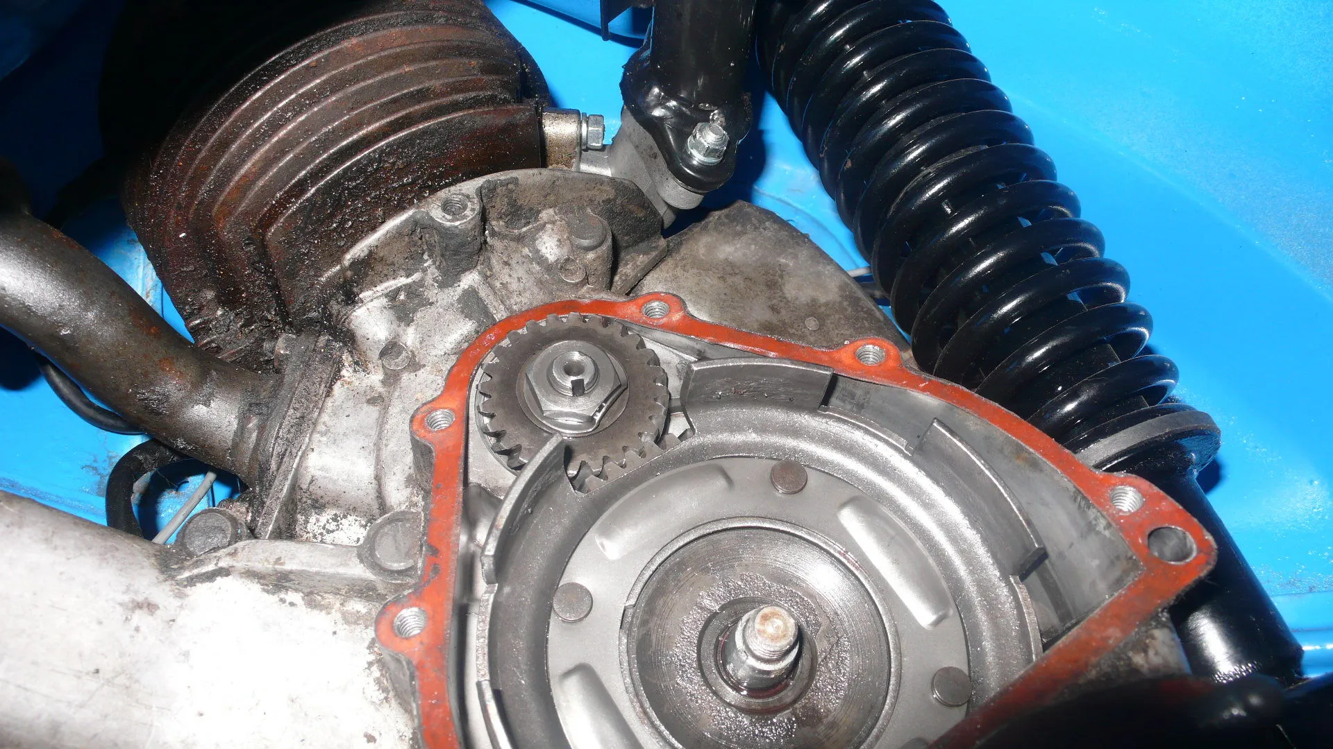

    mein kickstarter geht nicht mehr ist das der grund das die kupplung nicht mehr montiert ist ???
    wie müssen die zacken vom kickstarter und dem gegenstück positioniert werden siehe fotos
    3. problem .
    wie kriege ich den kupplungskorb raus????
    gruss

    ...der keil und die nut müssen absolut fett frei sein.
    aber auf dem ersten bild scheint es mir fast so als wär deine nut gar keine mehr oder täuscht das nur ?

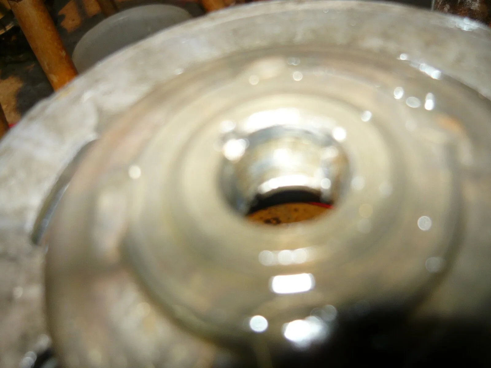

    der konus der kupplung ist hinüber. bau eine neue kupplung ein, also komplett neu. oder zumindest nen neuen korb.
    wie sieht der konus auf der nebenwelle aus? bitte foto.
    mach die beiden teile fettfrei, dann loctite schraubensicher drauf, wenig, dünn, und dann die kupplung OHNE keil mit nem schlagschrauber festschrauben. dann passiert da bis 25 ps gar nichts mehr.

    hallo

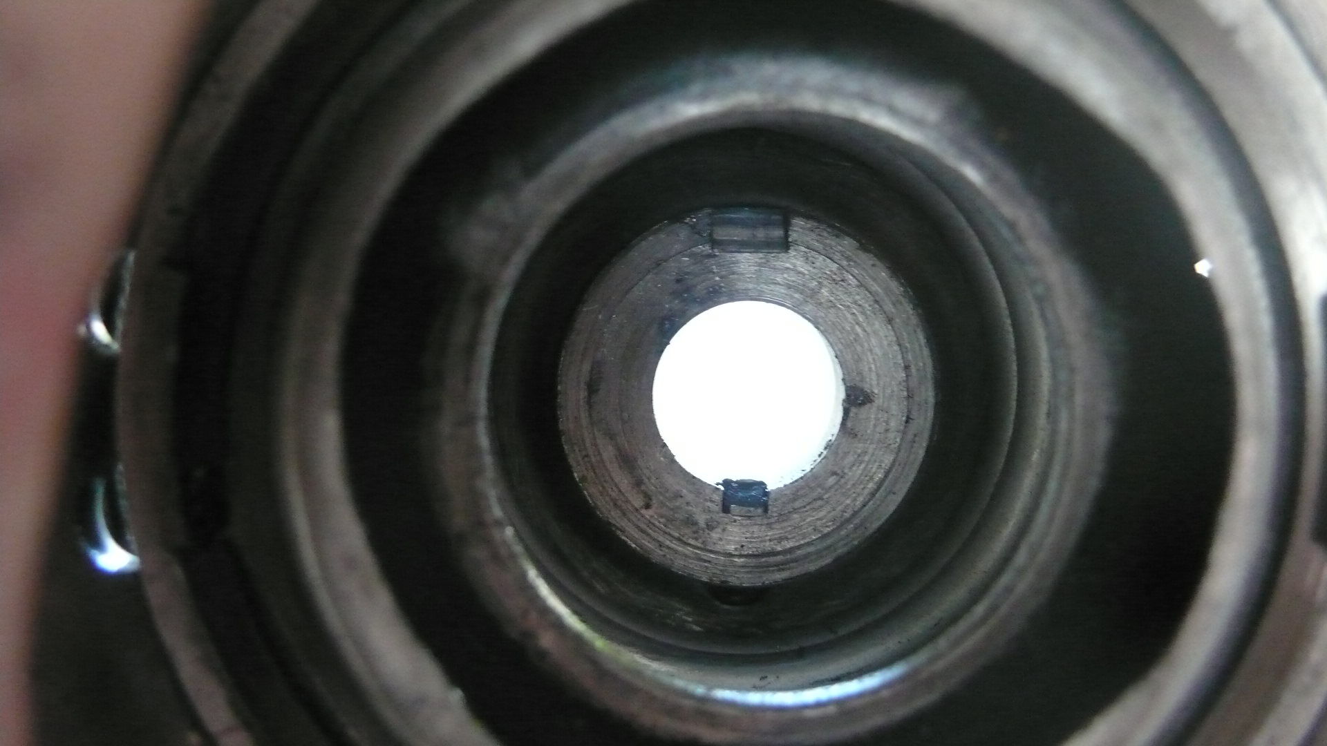

    als nut meinst du diesen schlitz wo der keil rein kommt oder....
    wenn es so ist da steckt noch der alte verschlissene keil drin.. hab in nicht raus genommen zum zeigen auf den fotos wie es aussieht

    • October 19, 2008 at 19:13

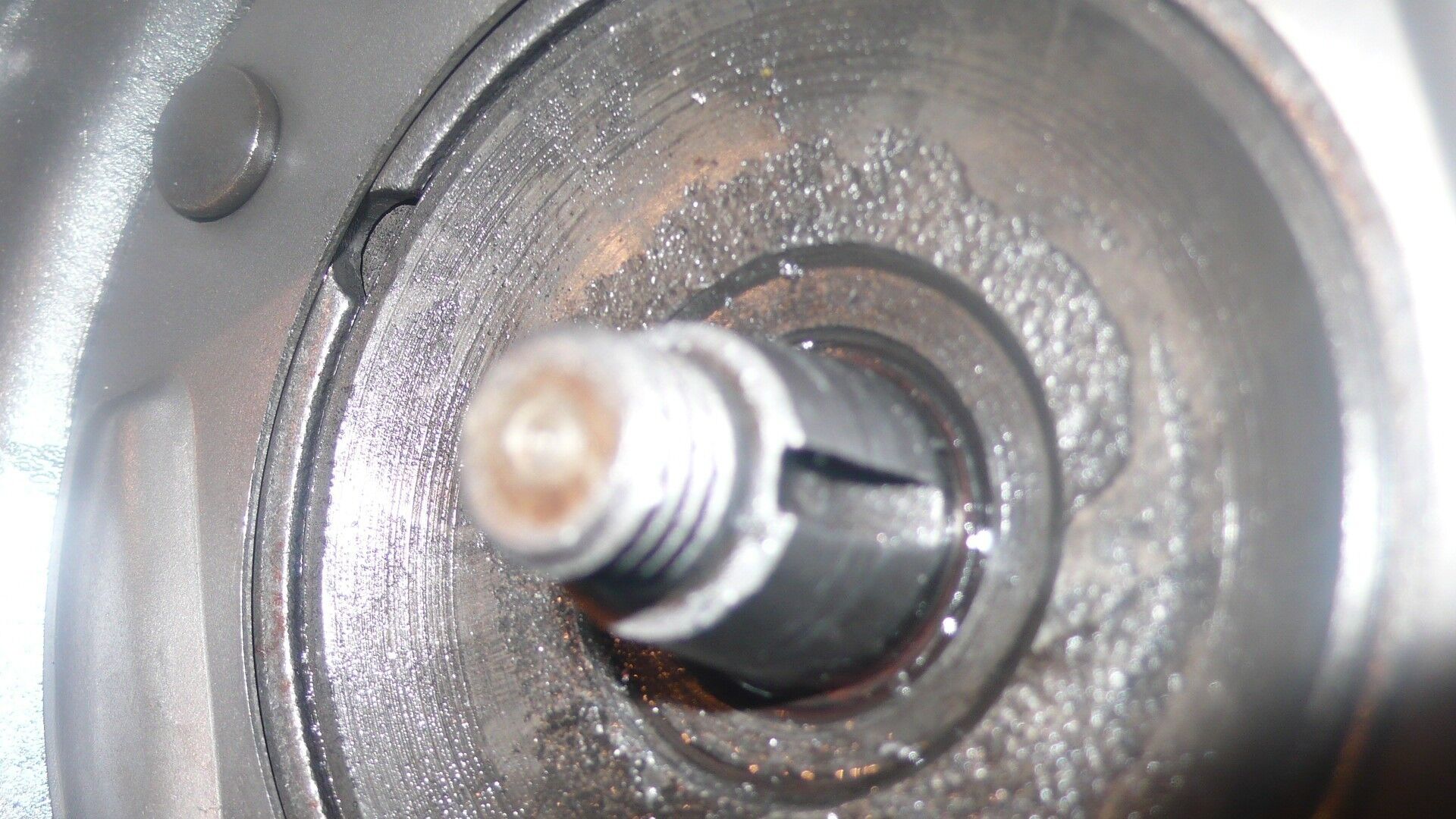

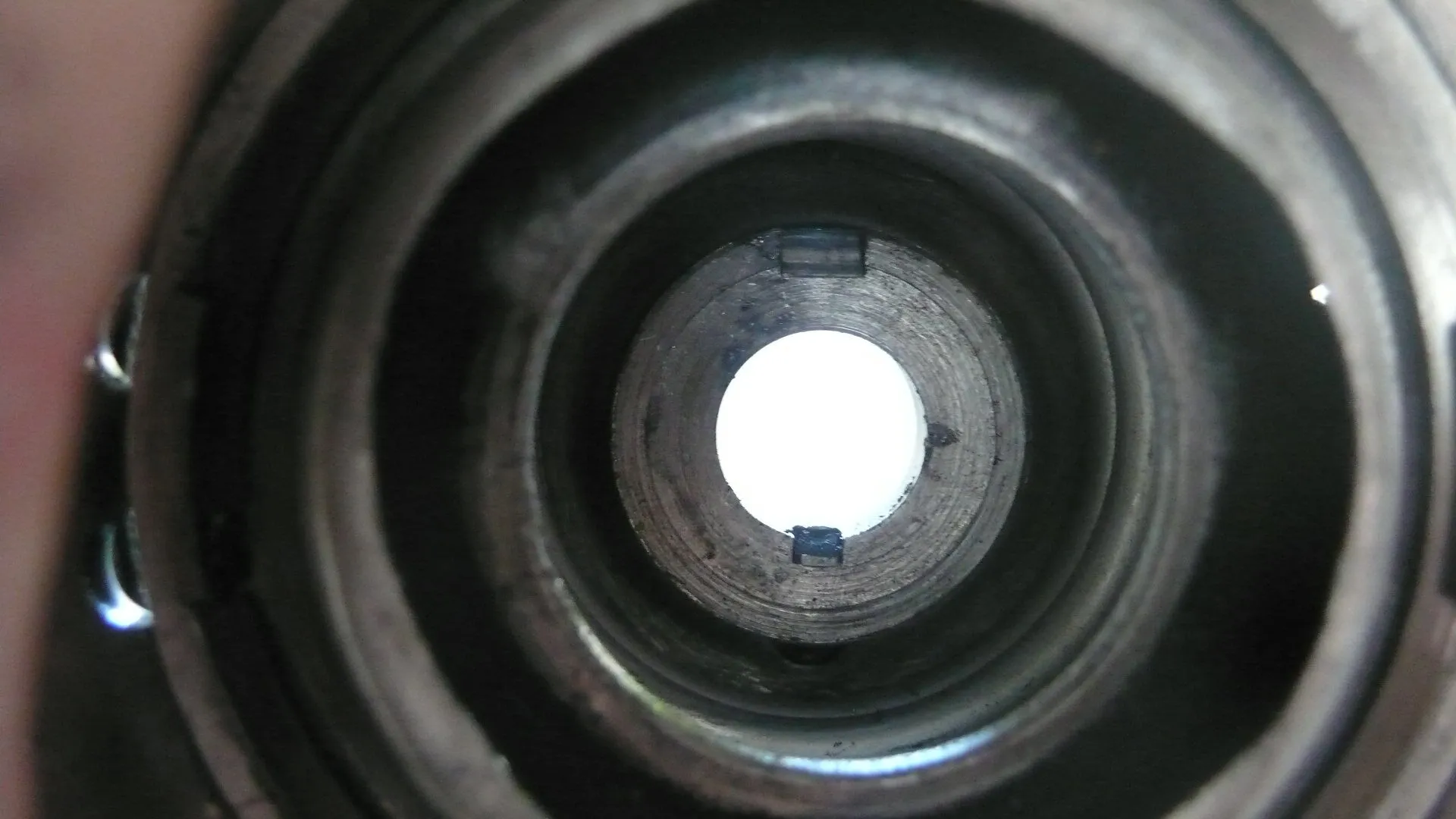

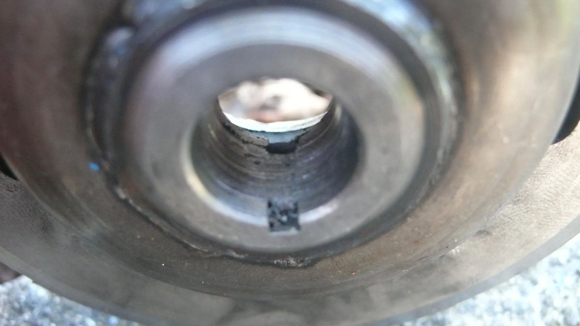

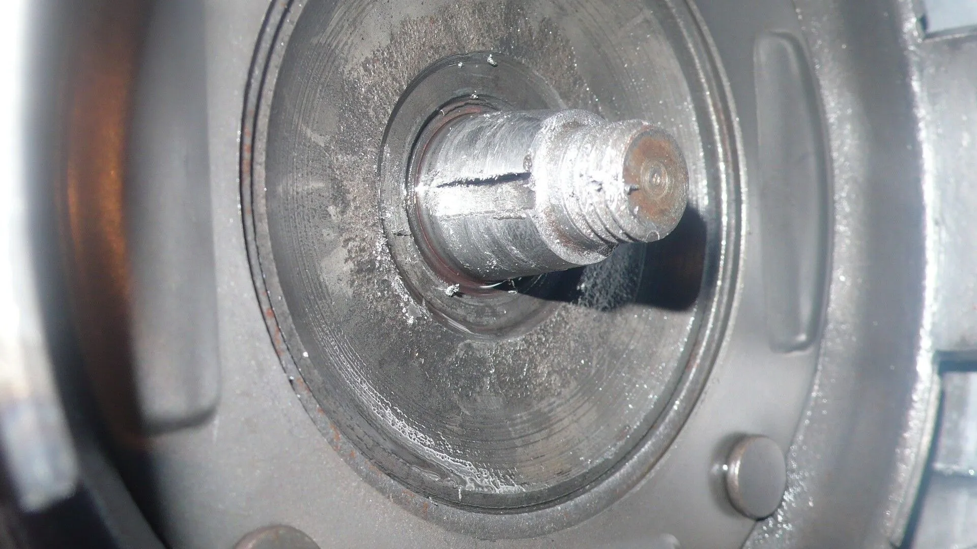

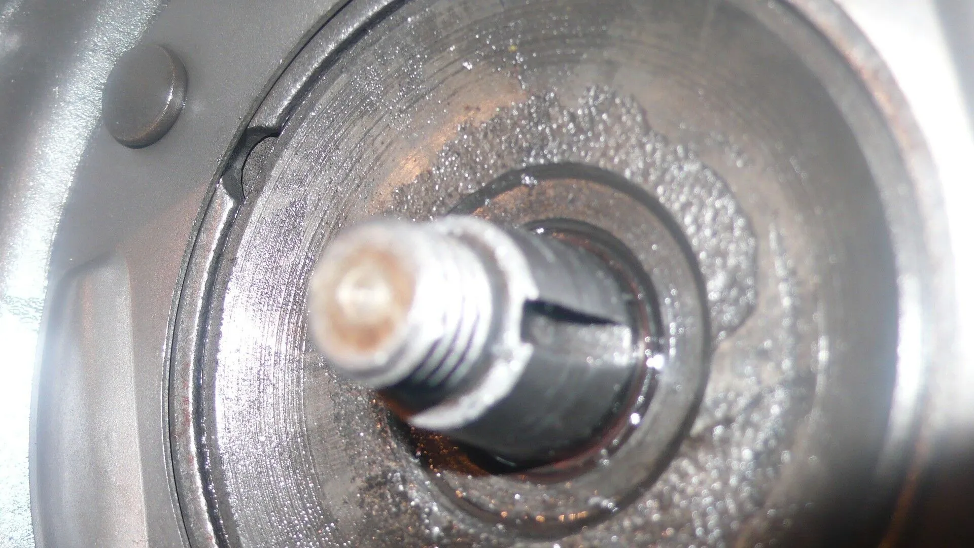

    ja genau mit nut mein ich den schlitz in den der keil hinein kommt.
    und ja ein bild vom gegenstück wäre nicht schlecht also von der nut auf der welle.

    in einer halben stunde werde 1-2 fotos vom gegenstück rein posten

    • October 19, 2008 at 19:40
    so hier sind noch die fotos vom gegenstück
    wie krieg ich den kupplungskorb ab????ß

    bevor ich mir einen schlagschrauber gekauft habe, bin ich 2 mal liegen geblieben, weil mir der scheiss keil abgeschert ist und das mopped nicht mehr wollte. irgendwie saß der keil nicht 100% keine ahnung und ist mir abgeschert
    auf dem bild leider nicht so gut zu sehen. ich lass den seither immer weg und keine probleme. war n tipp aussm gsf und macht auch sinn. lieber gleitreibung als scherkraft und splitterreibung eines keils. auf dem bild mit etwas hingucken zu erkennen. der kupplungskorb war halt hinüber

    @ chicoduro
    das sieht noch ok aus! muss wie gesagt eben beides fett frei sein! um den kupplungskorb anbzunehmen musst glaub noch mehr abbauen das weiss ich jetzt so auch nicht genu den hatte ich auch noch nicht unten...

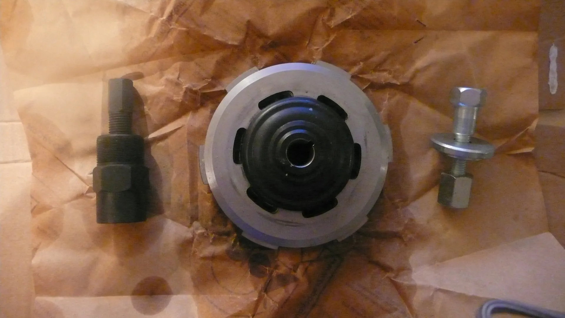

    also wie man die kupplung komplett auseinander nimmt? im prinzip musst du die kupplung komprimieren, da gibts n spezialwerkzeug, aber es tut auch ne gewindestange, die durch die kupplung durchsteckst, dann von beiden seiten u-scheibe mit mutter draufschrauben und fest machen.
    wenn du dir dann die oberseite genau ansiehst, siehst du sonn metall-feder-ring, der einmal reihum am korb verläuft. den rausfummeln, vll mit nem schraubenzieher, und dann kannst du die kupplung zerlegen. zuletzt die gewindestange entspannen und die teile a) korb b) federn und c) krone (heisst das so?!) außeinanderbauen.
    das teil wo der konus aufgeschraubt wird, austauschen. findeste bei den einschlägigen rollershops.

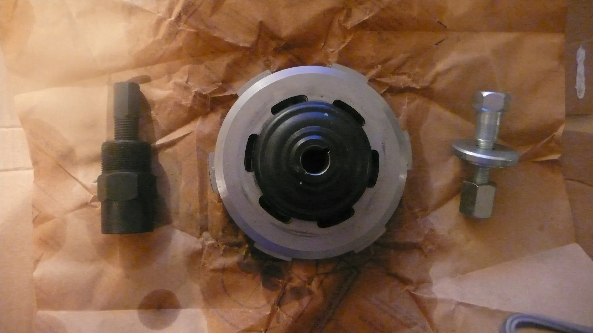

    siehe da was ich noch in der garage gefunden habe
    dann meinst du einfach das ganze packet montieren und gut ist???????

    • October 19, 2008 at 20:32
    wenn sie passt und in ordnung ist...spricht nichts dagegen oder ?

    • October 19, 2008 at 20:42
    sie muss passen da sie für eine PV ist ;) und sie ist nigelnagel neu
    ich weiss nur nicht ob ich es nochmal mit nem keil versuchen soll oder es lassen sollte
    ich denke mal mein erstes problem wäre gelöst hoffe ich
