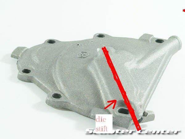

kurzer oder langer hebel? wenn der etwa 4 cm lang ist, dann isser kurz: das ist recht einfach: einfach die feder aushängen und den hebel enstspannen und zurück drehen, dann kannsten rausnehmen. den andruckpilz vorher entfernen
mit langem hebel: machs nur wenns wirklich sifft. da ist ein fieses rollenlager drin, wo ich heute ne gute stunde dran rumgemacht habe, bis ich es wieder zusammen hatte. spüls einfach mit bremsenreiniger durch.
ansonsten: feder aushängen, die kupplung zurückdrehen und an der welle ziehen, dabei auf die andrucknase der welle (sollte mit nem zahnkranz innen versehen sein) nach distal klopfen. dann kommt irgendwann die welle und das nadellager fällt in sich zusammen. -

wie beschrieben: feder unten aushängen, zurückdrehen, einfach mal genau gucken, dann findest du es heraus
wenn dus gar nicht hinkriegst, guck ich mal, dann mach ich mal ne fotostrecke.
