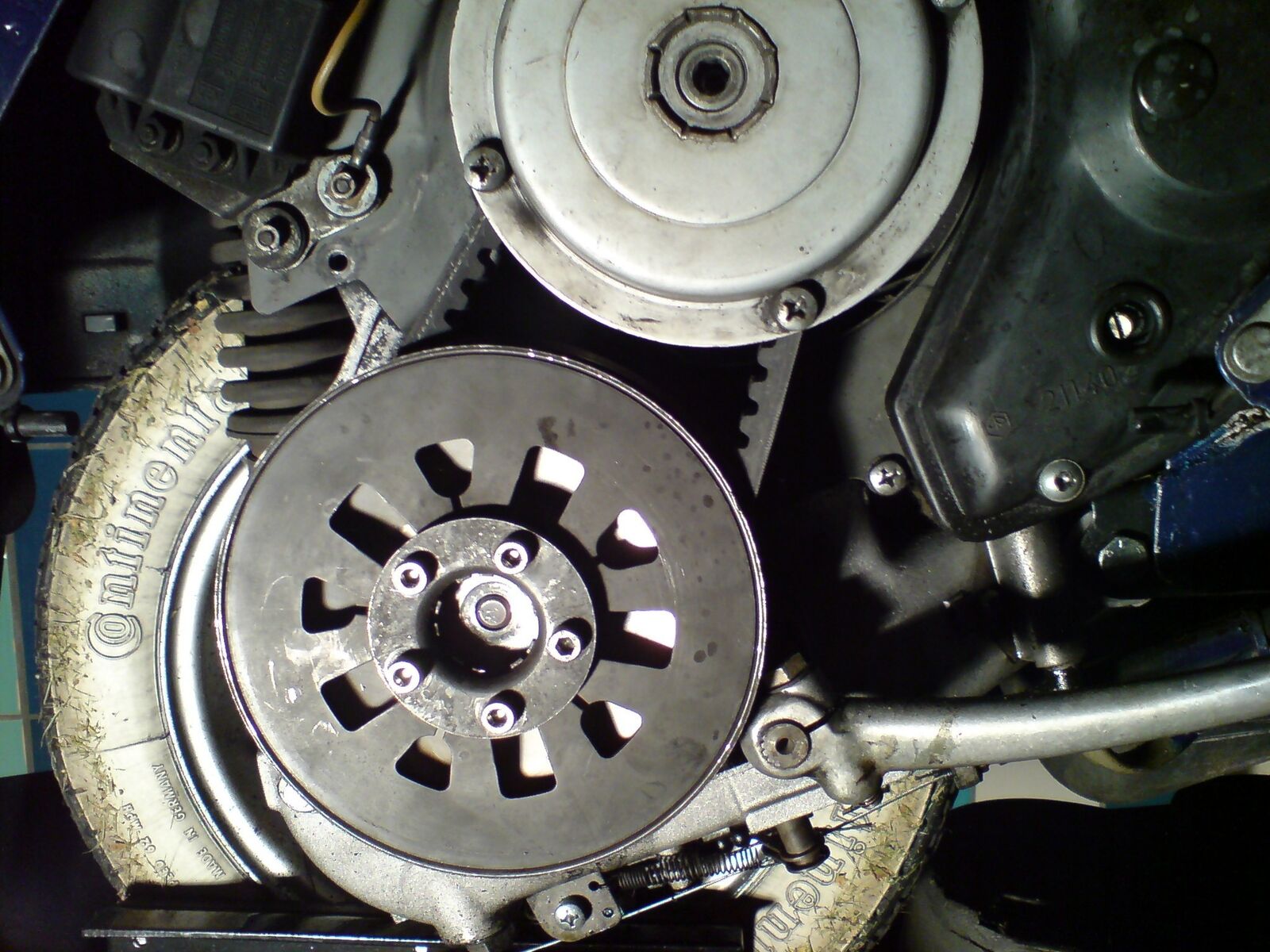

    Hab beim Riemenwechsel die zentrale Mutter von der unteren Riemenscheibe (siehe Foto) abgerissen.
    bzw. den Gewindezapfen der auf der Steckachse drauf ist.
    hat jemand einen Tipp wo ich so ne Achse herbekommen könnte oder ne Idee wie ich es
    anderweitig fixen könnte?
    mercy + gruß, Roy

    stimmt, das ding heißt "Riemenscheibenwelle" Nr. 236882 kostet ca. 45,- Euro (bein Vespa-Händler). Das war die gute Nachricht, die Schlechte, für die Reparatur muß daß Getriebe geöffnet werden.

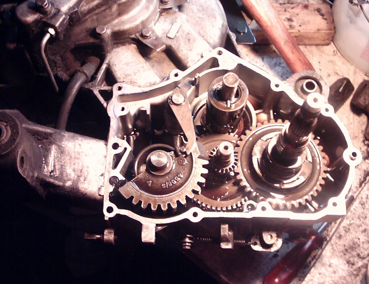

    Getriebe aufmachen? wenn ich bei mir die 5 schrauben die außenrum sind aufmache, kann ich die ganze achse rausziehen...?
    evtl. hab ich da noch mehr kaputt repariert?
    hab schon überlegt ob ich da wo der gewindezapfen abgerissen ist ein loch reinbohre und ein gewinde reinschneide um es dann mit ner schraube
    wieder zu fixen? was würdest du dazu sagen?
    gibt es für den motor/getriebe ne explosionszeichnung oder dergl. wo ich mir ein bild machen könnte wie es dahinter aussieht?
    danke noch mal
    viele grüße, roy

    Hi, das mit dem Gewinde ist ne gute Idee, nur muß das Gewinde mindestens die gleiche Stärke habe wie das Abgerissene. Wegen der Belastung) und das geht nun mal nicht. Dahinter befindet sich das gesamte Getriebe mit der Untersetzung und ggf dem Kickstarter. Deine Welle ist die Mittlere oben. Am Rand kannst Du sehen welche Schrauben raus müssen. Zuerst Oel ablassen, dann Hinterrad mit Trommel abschrauben und dann alle Schrauben auf dem Bild. Achtung Schrauben sind unterschiedlich lang. Eine gescheite explo Zeichnung hab ich nicht. Rep-Anleitung kommt per Mail. Achtung ist das ältere Modell passt aber in etwa.
