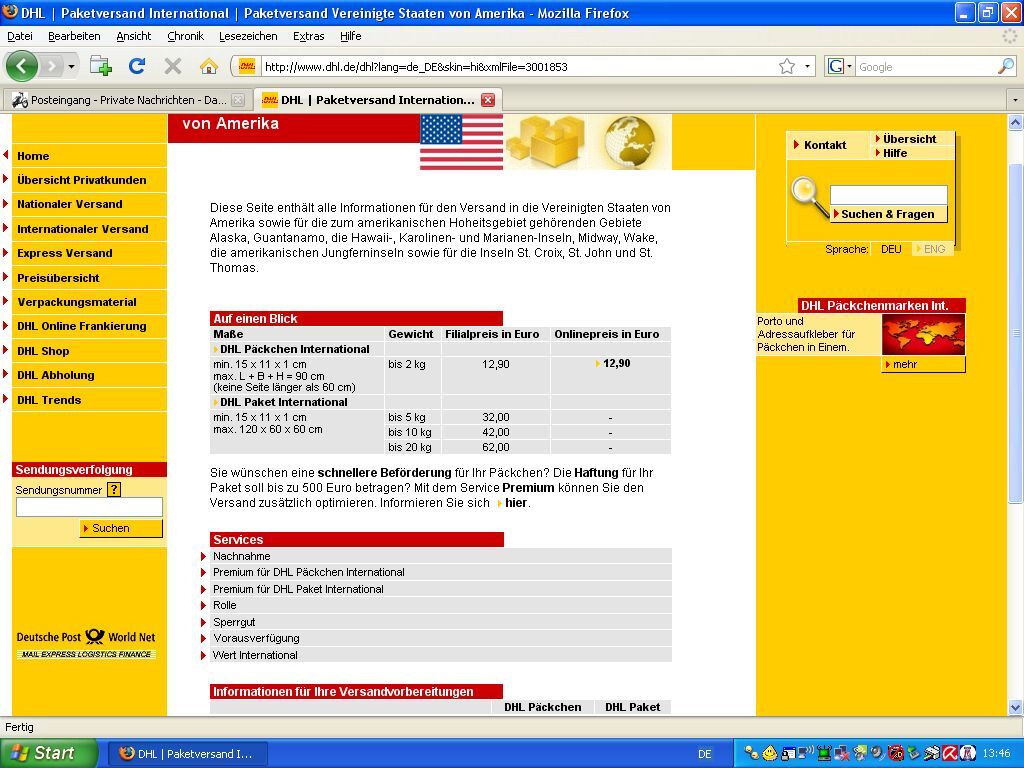

Das waere echt sowas von cool!
Ich denke aber auch, dass der Versand nicht zu teuer sein duerfte. Mass mal gucken. Ist ja nicht zu groos und nicht all zu schwer...:)
