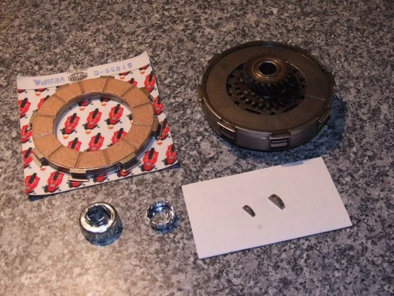

Also das Care Paket ist geschnürt. Folgender Inhalt:
Habe noch eine Passfeder Lima, und einen Mutternkäfig für die Räder begepackt. Dachte mir, dass bekommst du bei nicht so schnell, bei den Cowboys. Wir können ja nicht den einzigen Vertreter unserer Gesinnung, so einfach stehen lassen. Die Amis sollen ja schließlich auch mal sehen was Italienische Ingenieurskunst ist......
Paket geht morgen auf die Reise. Melde dich mal bitte wenn es angekommen ist.

Eine Sache noch. Die Kupplung hat noch Belege drin, ich weiß aber nicht in welchem Zustand diese sind.
Mach zu Sicherheit ruhig neue rein.

Ich habe meiner Frau Mutter gerade auch alle Daten durchgegeben. Das ist ja ein Timing. Perfekt! Sag mal...die Belege...werden die vor dem Einbau irgendwie behandelt? Und...woher bekommt die Kupplung eigentlich ihr Oel? Alles durchs Motoroel?

Neue Belege mit Öl einkleistern, dann verbauen.
Die Kupplung bekommt ihr Öl vom Getriebeöl. Ist die gleiche Suppe. SAE 30.
Die Kronenmutter, die die Kupplung festhält, bekommt 45 Nm ?? Drehmoment. Also das ist schon einiges. Ist auch ein wenig blöd zu montieren, da der Kronenmutternschlüssel gerne mal, sich nach oben raushebelt.

Kronenmutterschluessel. Ja.....also ausgebaut habe ich das ganze mit Hammer und Schraubenzieher. Nicht die feine Art aber ging auch. Nur beim Zusammenbau werde ich wohl auf das richtige Werkzeug zurueckgreifen. Es gibt hier sehr viele...oder einigermassen viele die so aussehen wie Vespas. Sind aber Stellas, die aus Indien kommen. Und einige fahren die Importe aus Vietnam. Die halten meist aber nur ein halbes Jahr und fallen dann auseinander! Es gibt hier auch nen Rollerclub. Columbus-Cutters. Ist aber mehr so ne Familiengeschichte. Komische Leute...Naja...aber vielleicht aendert sich das ja bald und ein paar neue Leute kommen auf die Vespaschiene! Schoen waere es ja. Ich fahre hier immer mit einem Kollegen durch die Gegend. Er faehrt allerdings ne Stella. Diese Stellas sehen so aus wie ne PX. Werden auch heute noch gebaut. Sie klingen nur seltsam. Ein sehr flaches knattern!
Da die Kupplung mal mir gehört hat und Holger wahrscheinlich die Beläge nicht getauscht hat (ansonsten wüsste er um deren Zustand) würde ich sagen: tauschen!
