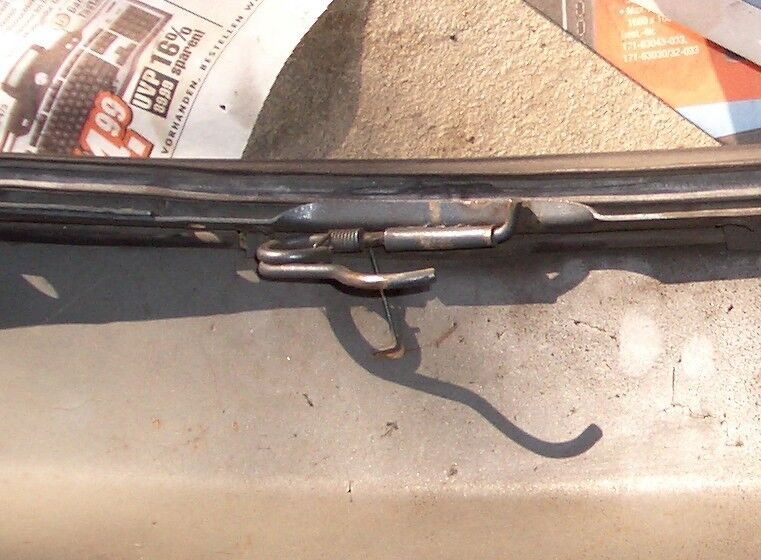

Bei fehlender Masse geht überhaupt kein Blinker, da ja kein Strom fließen kann. So wie sich Deine Fehlerbeschreibung anhört, würd ich aufs Blinkerrelais tippen. Die Federn in den Backen mußt du im Bereich der Karosserieklammern abschleifen, so daß Sie wieder blank sind und kontakt haben. Bei den Massekontakten von den Blinkern selbst mußt du den Massekontakt auch wieder herstellen. Würde noch zusätzlich Zahnkranzscheiben verwenden.

Wie würde sich denn eine "fehlende Masse" äußern? Gehen dann die Blinker überhaupt nicht oder nicht richtig. Ich hab ja folgendes Problem. 1 Blinker geht, 2 gar nicht und einer leuchtet dauerhaft.
Ist also ein ganz komisches Fehlerbild.
Ahhh dafür sind diese Federn da... Hab schon ewig gerätselt was die wohl für eine Funktion haben. Auf jeden Fall ist auf beiden Federn immernoch eine dicke Pulverschicht. Dann frag ich mich aber warum ein Backenblinker dauerhaft leuchtet und der andere überhaupt nicht?!!Wenn Dich das so dringend interessiert, dann nimm ein Multimeter und finde es raus. Wenn nicht, kratz das Pulver an den Massepunkten weg und freue Dich das die Karre blinkt, wenn sie es soll. Massefehler verursachen manchmal die merkwürdigsten Erscheinungen. Oft zieht sich eine Leuchte über eine andere die Masse und diese beginnt, ne nach Wattangabe mitzuglimmen. Manchmal macht sie es auch eben nicht. Übergangswiderstände in den Fassungen tun dann noch ihr Übriges dazu und am Ende geht eine Blinker und drei gehen nicht.
Kurz 4 Massepunkte wiederherzustellen ist nun wirklich kein Hexenwerk.

Ok ok... Werde mich also morgen gleich mal in die Garage verkriechen und als erstes die Kontakte frei kratzen... Hoffe dass sich dann alle Probleme geben und auch die Kontrolleuchten im Lenkkopf funzen..

Es blinkt...
Lag wirklich an der Maße. Allerdings hab ich erst an der falschen Stelle Masse hergestellt. Nämlich hier.
Naja und dann hab ich doch nochmal nachgelesen. Die Backen bekommen Masse ja über den Backenverschlusshaken. Nachdem ich dort die Masse her gestellt hatte blinkte es. Und auch die Kontrollleuchte im Lenkkopf funktioniert... Das einzige elektronische Teil, was jetzt noch nicht funktioniert ist die Kontrolleuchte fürs licht. Da ist aber die Birne kaputt. also kein Problem. Man, bin ich froh, dass es jetzt passt. Hätte den Kabelbaum nicht mehr ausbauen wollen... Puh.
