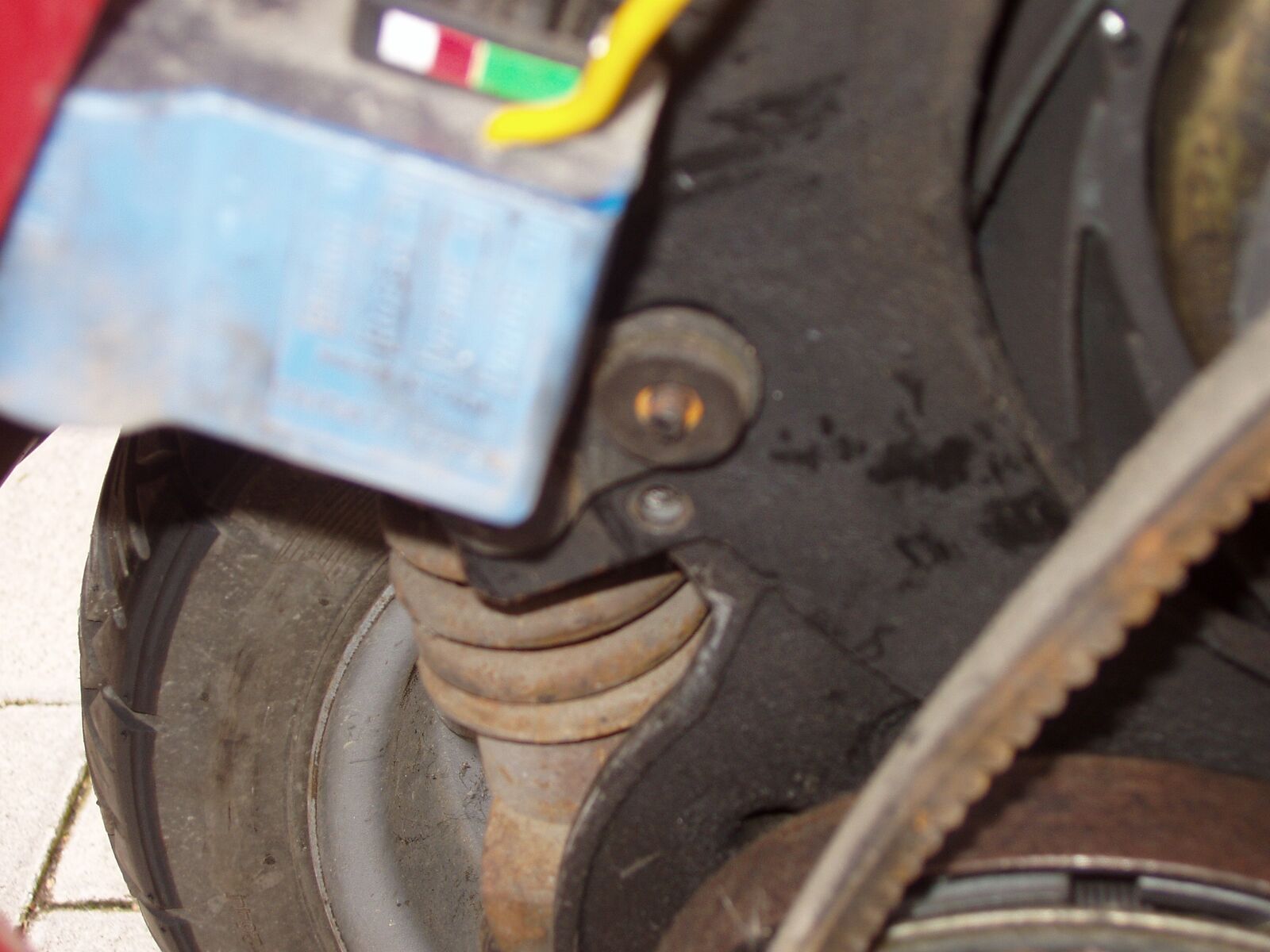

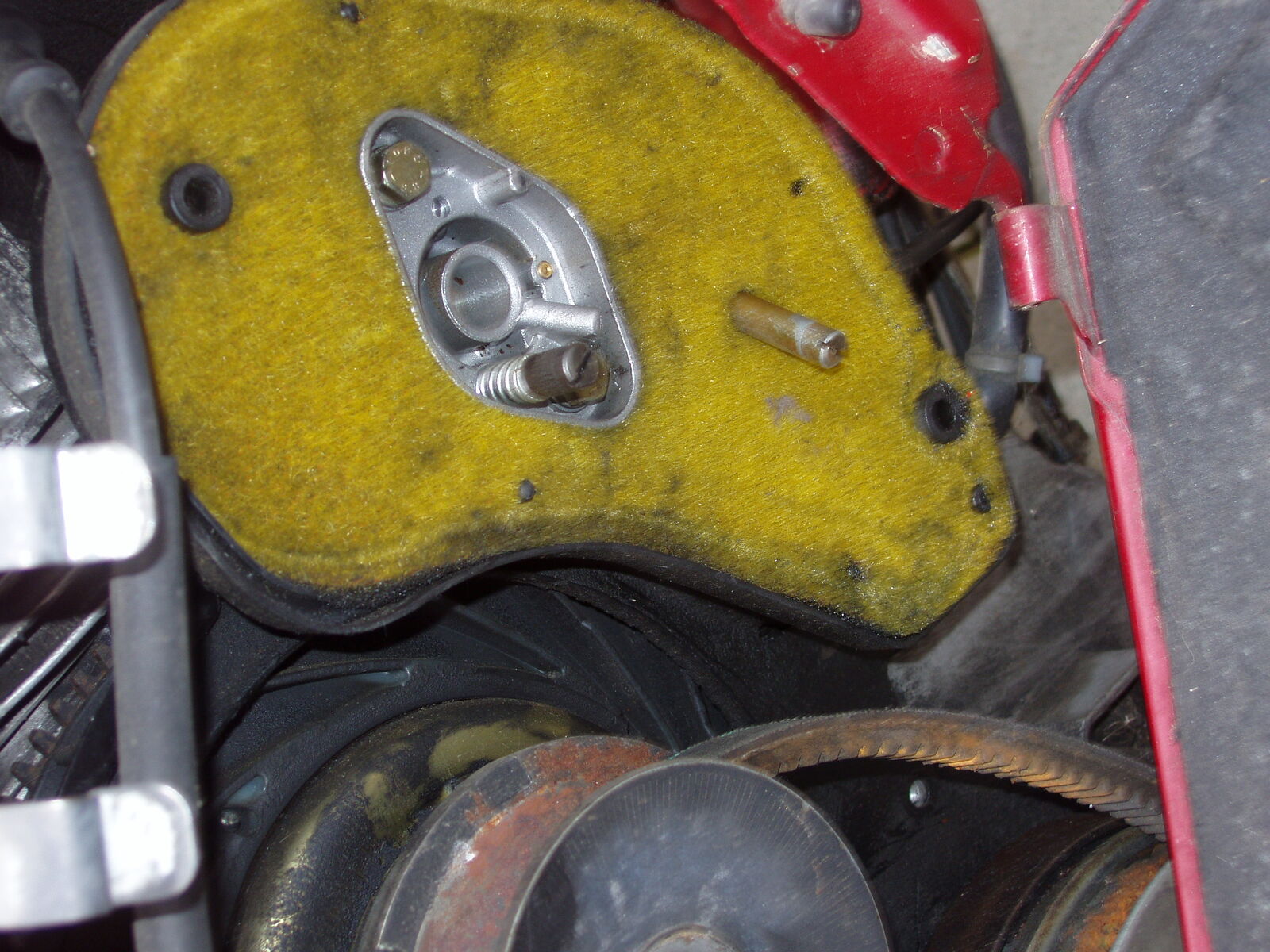

    Hallo Ihr Wissenden benötige Schützenhilfe, was fehlt mir hier auf dem Vergaser. Ausser dem Luftfilterdeckel (der ist zumindestens vorhanden)
    es geht um eine PK II Automatik die jetzt mal nur über den Winter zum laufen gebracht werden soll. Muss da nicht noch irgendein Deckel rauf?
    Nächste Frage das blaue Teil ist die CDI , oder? Da fehlen mir nur die Muttern oder gehört da noch was hin?

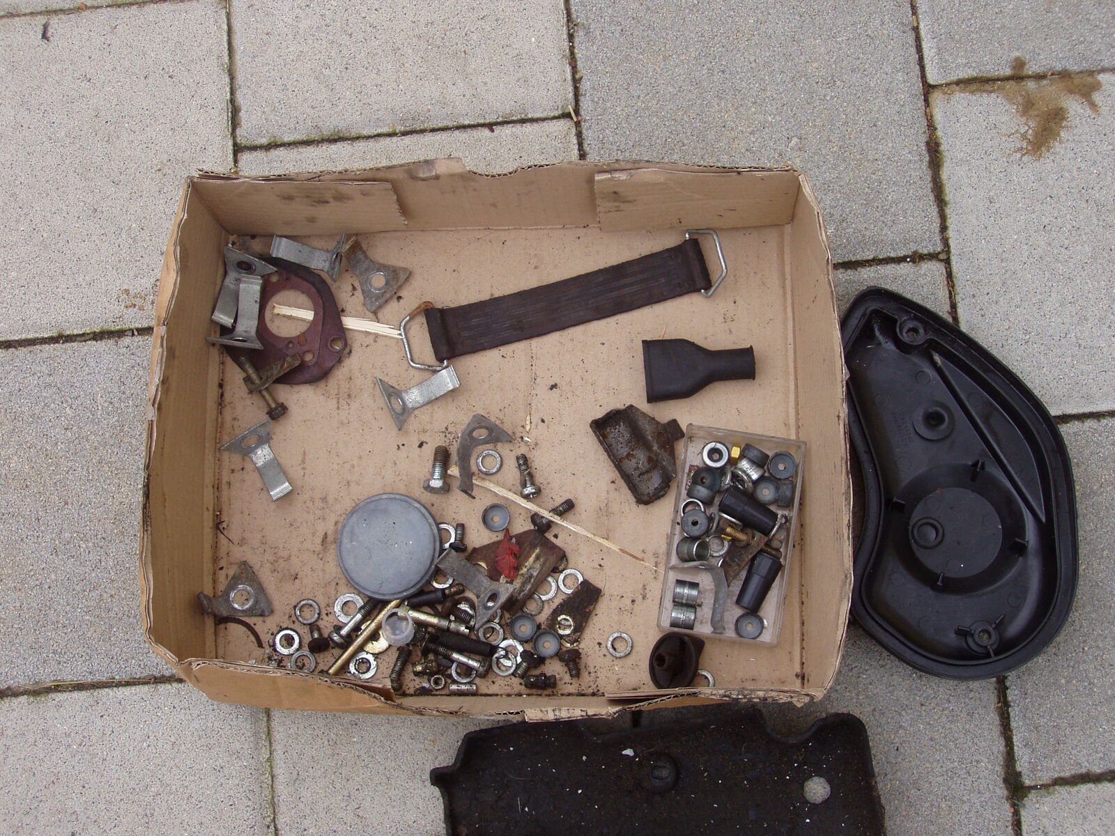

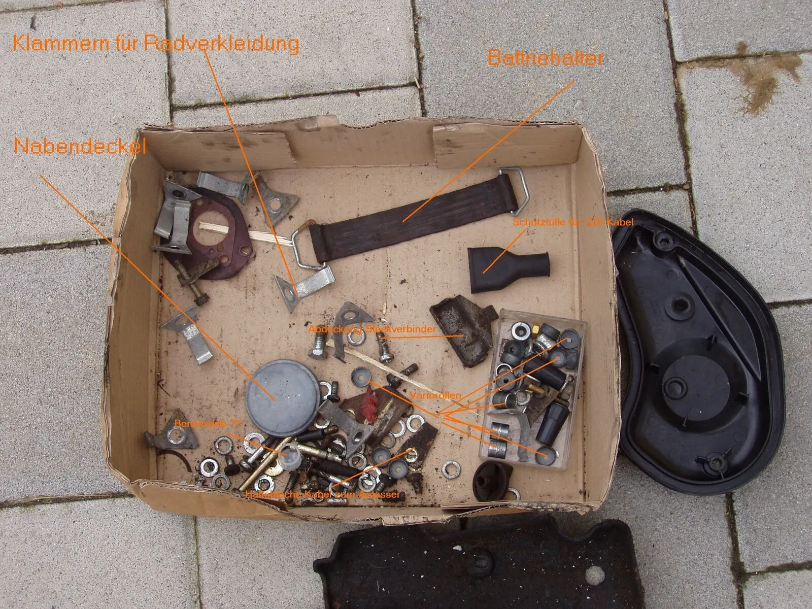

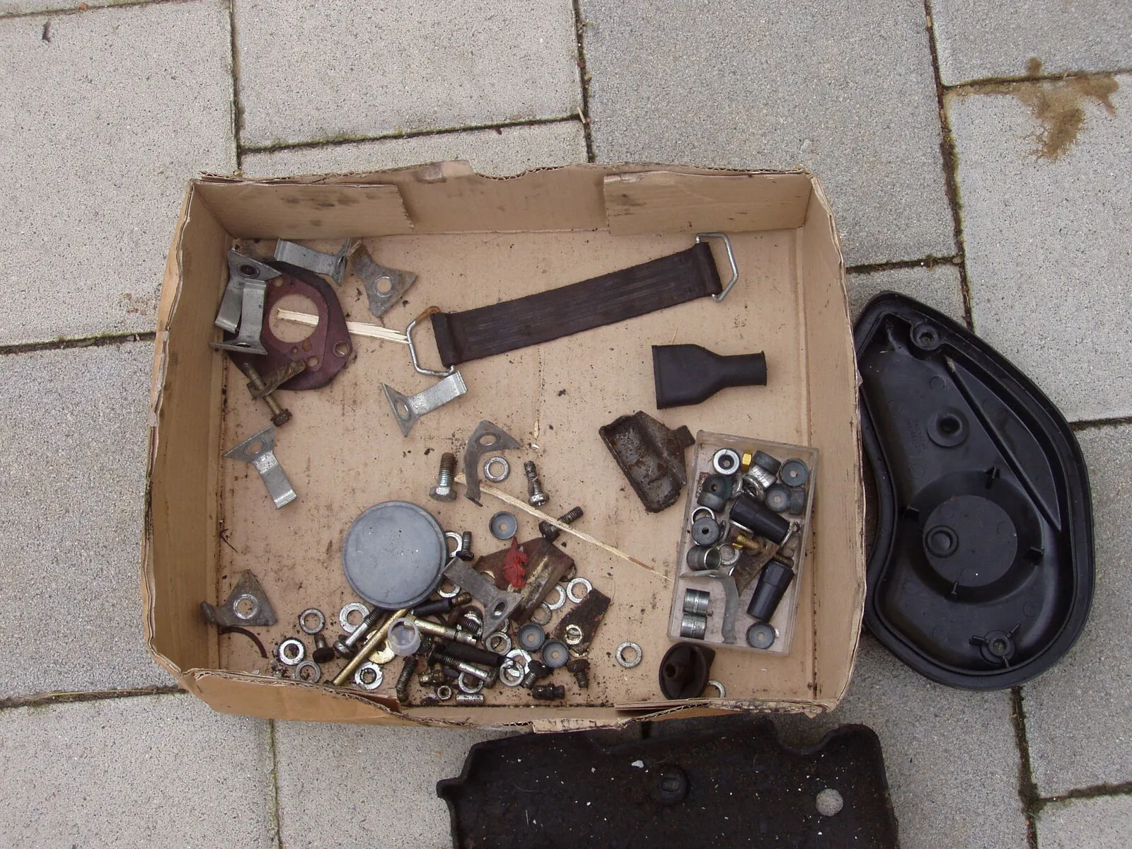

    3.Bild zeigt die Teile die ich noch habe.

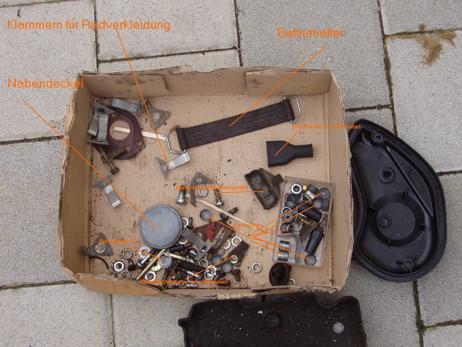

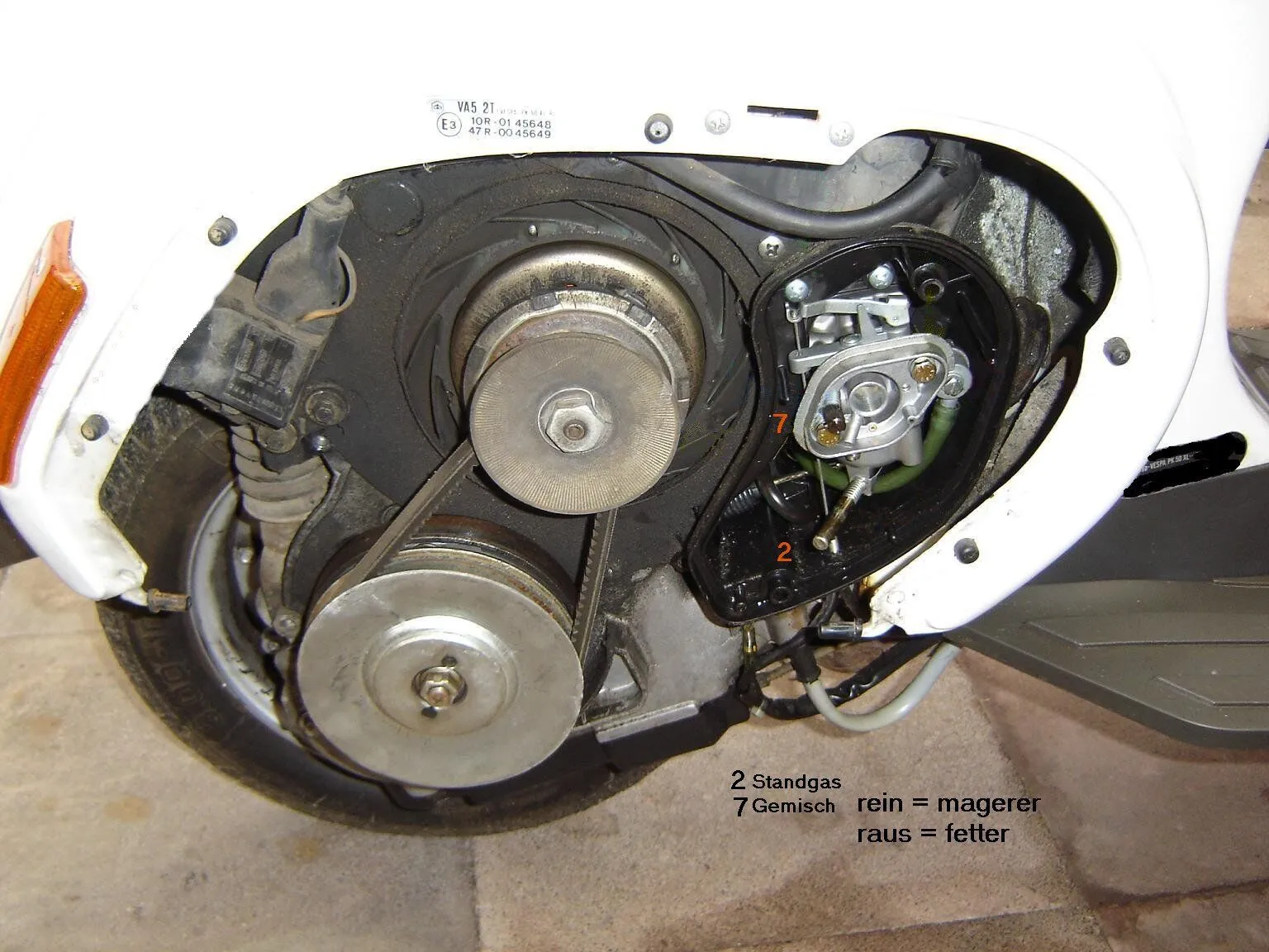

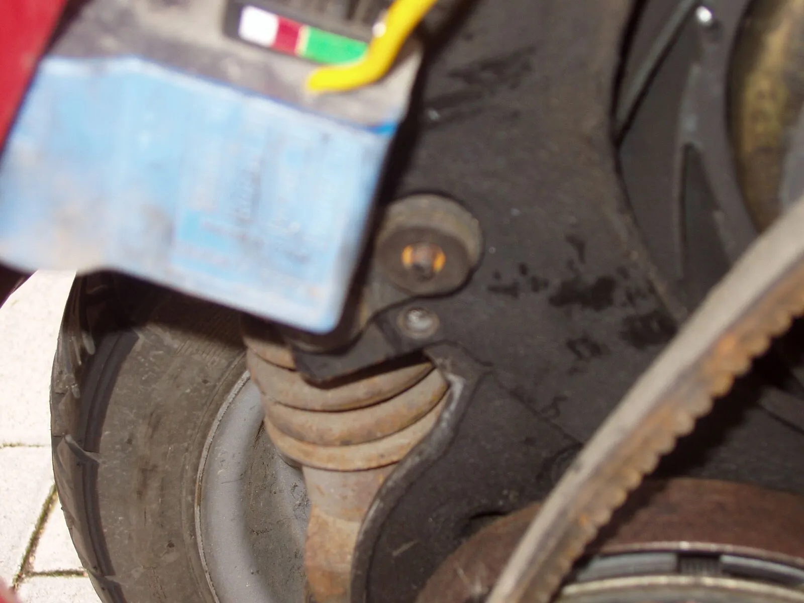

    Hi, am Lufi fehlt nur der Deckel. Die Luft kommt von hinten durch die Filtermatte und geht dann in den Vergaser. Deckel mit zwei langen Schrauben mit Wellscheiben. Das Blaue ist die CDI, über die Kabel gehört noch die Tülle (Bild), verschraubt mit großen U-Scheiben (in der größe des Gummis) Federringen und Muttern. Weiter mit dem Bild; die Abdeckung solltest Du unbedingt mountieren, die Abdeckung hält die Steckverbindung an ihrem Platz. Weiter wird an dieser Schraube das Massekabel befestigt. Die Klammern brauchst Du nur wenn du die Radverkleidung mountiert, je 5 Stück pro Rad. Mit dem Batteriehalter wird die Batterie befestigt. Die Haltebleche für das Anlasserkabel solltest Du auch unbedingt mountieren damit das Kabel nicht an das Rad kommen kann. Weiter sind da noch die Variorollen und die dazugehörigen Plastikkäppchen, Vorsicht; die Dinger sind nicht mehr zu bekommen. Der Berzinfilter ?? wenn erdas den ist, gehört unter die Kappe am Vergaser. Da wo der Benzinschlauch angeschlossen wird. So das ist erst mal alles. Auf dem ersten Bild die Bezeichnungen, Auf dem zweiten Bild (das Gelbe) ist die Abdeckung und auf den letzten Bild kannst Du sehen wie die CDI verschraubt ist. Die Variorollen gehören in die obere Riemenscheibe.
