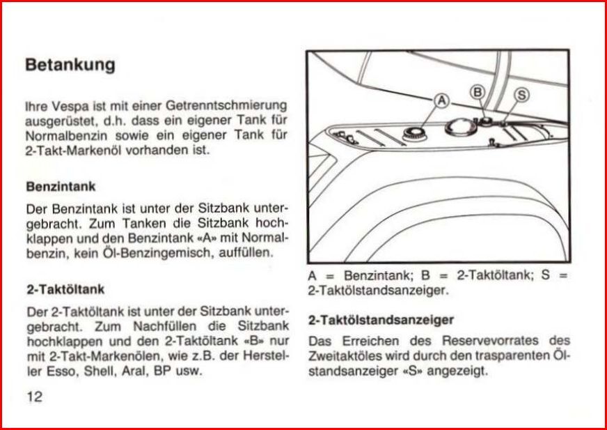

    Hi Liebe Leute,
    hab mir ne Pk 50 Xl mit automatik zugelegt. Hatte vorher nur mit Schaltvespas zu tun, ohne getrenntschmierung.
    Woran sehe ich wie voll der Öltank ist? Da ist zwar ein plastikfingerhut der dursichtig ist, der ist jedoch fast nicht zu sehen, sieht aus wie in die karosse reingedrückt. Ist des normal? Evtl kann ja jemand ein Bild von seinem Anzeiger online stellen. Bei meiner Cosa sieht des Teil locker 3 cm raus , sodass man
    gut erkennt wieviel drin ist. Wie gesagt bei der Pk nicht!!
    Vielen Dank schonmal
    MFG
    Mimi
    • October 29, 2008 at 09:59
    Hi bei der PK ist man den umgekehrten Weg geganngen. Im Glas nix zu sehen, OK wenn im Glas rot zu sehen, Oel nachfüllen. Hier mal 2 Seiten der Bedienungsanleitung. Wenn Du die haben möchtes PN an mich mie E-mail Adresse und ob Du die Version für den PC oder zum ausdrucken möchtest.

    falls der Schwimmermechanismus nicht mehr geht....
    Tank vollmachen.... und immer alle 500km auffüllen....
    da kann dann auch nix schiefgehen.... weil nen voller Tank deutlich weiter als 500km reicht...

    Nachdems auch gesund nach 2-takt riecht denk ich dass es schon passt. Ab und zu beim Tanken nachfüllen!
    Vielen Dank für eure Hilfe!
