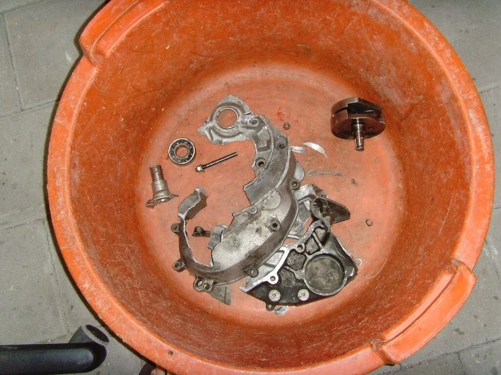

hät beide nichts gebracht. die teile hängen jetzt noch bomben fest zusammen. ich hab vorhin den bohrer ein wenig reingehalten....man erkennt irgendwo die nut wo der keil hinsollte und irgendwo dann umrisse wo der keil war. da hätte man auch nich mit erwärmen hingebracht

...na dann brauchst Du ein neues Gehäuse oder ?

nö des gehäuse war eh schon kaputt.
wollte eigentlich die xl2 kupplung in mein motor reinbauen aber naja....ist jetzt überflüssig

naja der block war eh schon gebrochen vom vorbesitzer. und wenn die kurbelwelle komplett mit dem polrad zusammenhängt kann ichauch nichts machen. hab sogar opas alte waffen hergenommen(ein richtig masiver 2-arm abzieher) und sogar bei dem (trotz rostlöser) hat es das polrad geteilt. und die zgp war as einzig heile teil in dern motorhälfte also musste dir motorhälfte dran glauben. war ja eh schon kaputt

kamen ja schon mehr als genugwobei je länger ich drüber nachdenk desto eher glaub ich komm ich drauf was ursache von dem ganzen war. hab zwar schon mit helma aus gsf gesprochen udn der meinte dass es der zzt war aber ich denk grad eher drüber nach dass auch falschlut im spiel war. ich hatte ein kleines loch im motorgehäuse (überströmer fräsen...hatte der gsf-polini auch genau an der selben stelle) und das hab ich mit flüssigmetal verspachtelt....auf alle fälle muss des nur an paar stellen fest gesessen haben und an anderen muss luft in den zylinder durch das loch gekommen sein und außerdem war der kopf nicht dicht vorm ersten klemmer hab ichs beim ausbau gemerkt und dann mit der glasplatte den zylinderkopf "geplant" aber danach ist es noch schlimmer gewesen. hab ich aber erst nach dem 2ten klemmer (50km später) gemerkt. die genauigkeit der italiener mich echt an aber was sollten wir ohne ihnen
